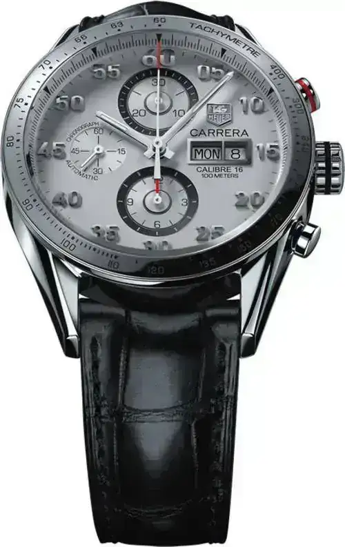

que modelo es el del video ? esta en catalogo?
El modelo del video es una edición limitada del Carrera con el Calibre 360, por lo tanto no está en catálogo. El modelo que más se le parece en catálogo es el nuevo Carrera Day-Date, puesto que para hacerlo se basaron en el Carrera del Video...Eso sí, solo se parecen puesto que la maquinaria no es la misma...el precio tampoco, obviamente...
Es este:
Es este:
Si no recuerdo mal estuvo en catalogo el de acero y el de oro, la ref. del oro era CV.5041 y la del acero no me acuerdo, el precio si no recuerdo mal era sobre 7500€ acero y sobre 13500€ en oro en edición limitada a 500 piezas, pero el contador del crono se mueve a 28800 así que no sé por qué en el video se ve tan suave, el que corre a 360.000 es el contador 1/100. (el pequeñito a las 6)
