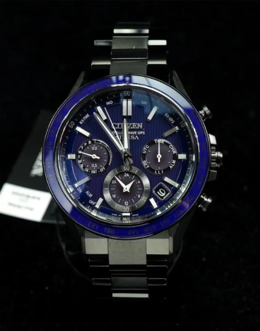

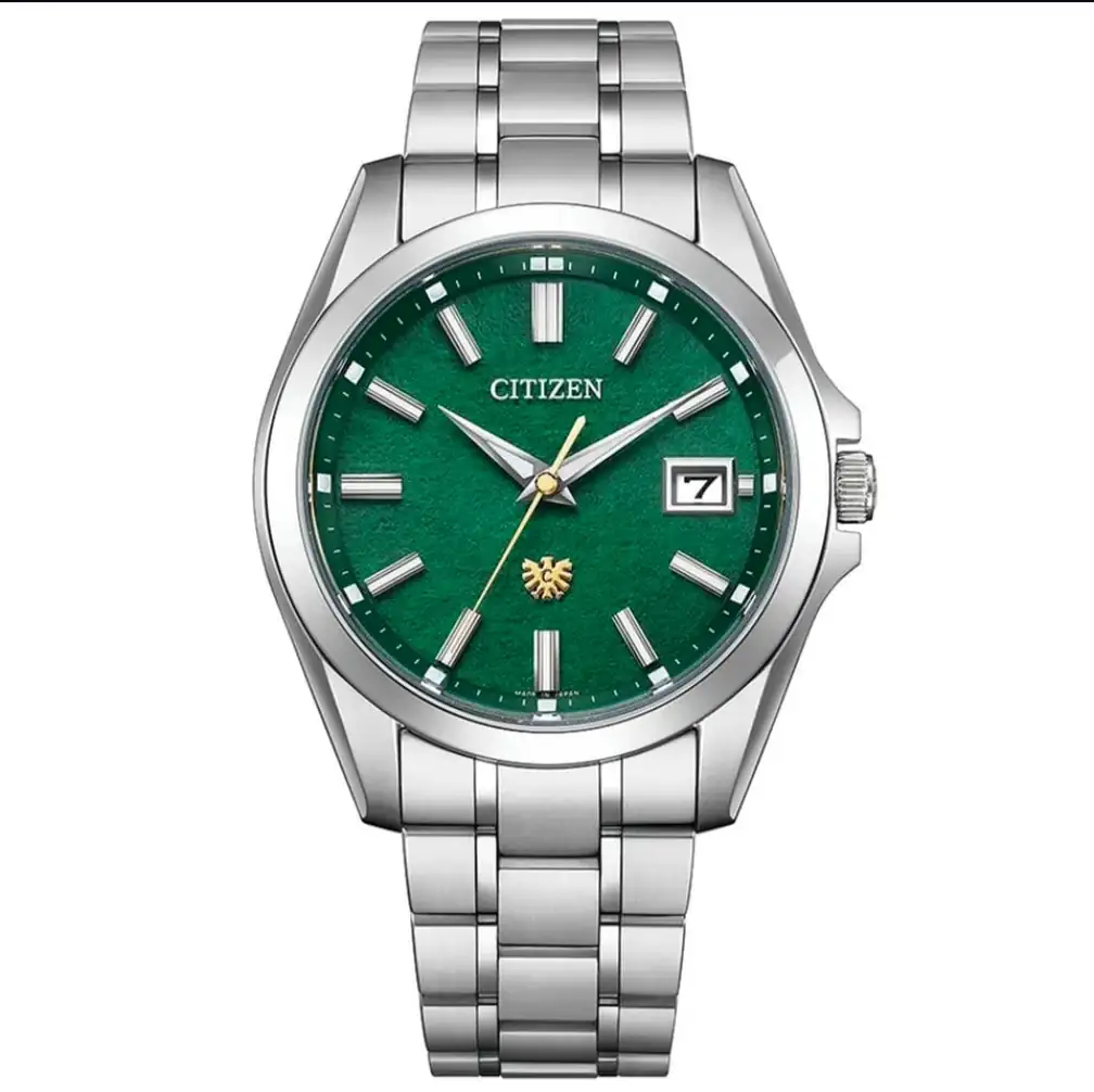

Yo tengo dos relojes en "ideales o sueño"
Ver el archivos adjunto 3591102Ver el archivos adjunto 3591103
No si conoces el calibre F-950. Creo recordar que la reserva de marcha son 18 meses y con 5 años en modo ahorro.
Y el cristal de cuarzo, sin termocompensacion tiene una precisión de +-5 s/mes ¿Cómo lo consiguen? Si ni Seiko ni Casio tienen en sus modelos standar esa precisión.
Bueno un abrazo y me encantan tus post además de coincidir plenamente en los gustos relojeros.
Dos buenas piezas.
Los +/-5 segundos al mes son alcanzables eligiendo buenos cristales.

Dos buenas piezas.
Pero mi duda es que sin nadie ngun tipo de maduración o envejecimiento ( del tipo horno con o sin tensión?).
Estoy comprobando unos cuarzos standar de Casio, y de las motos incluso y la diferencia con el citizen son brutales, siendo el mío de+-15 mensuales.....
