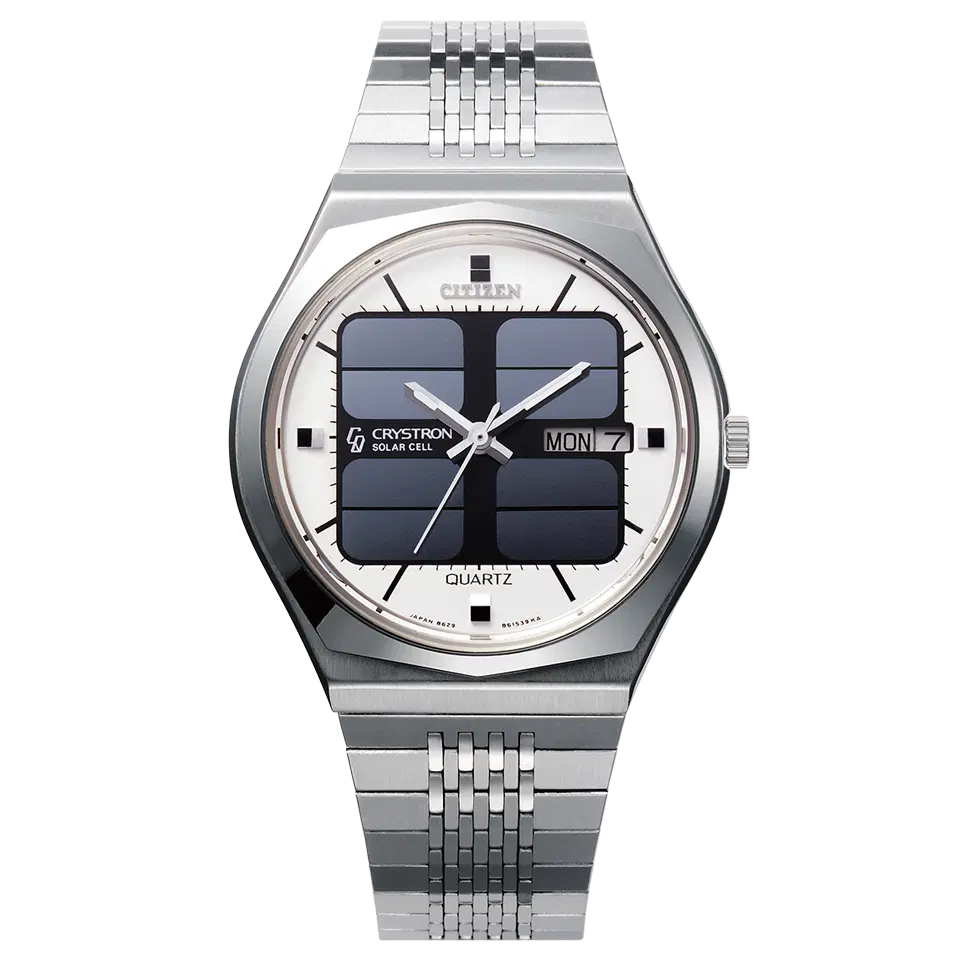

En septiembre de 1976, Citizen lanzó el Crystron Solar Cell, también catalogado como modelo SCQ-8629, calibre interno 8629, en dos versiones: esfera negra (referencia 1431-11) y esfera blanca (1431-12). El precio era de 45.000 yenes japoneses de la época.
Desde el punto de vista técnico, la solución era audaz en su sencillez. Ocho células fotovoltaicas de silicio cristalino, el mismo material, en principio, que los grandes paneles solares de instalaciones industriales, pero miniaturizado y dispuesto en forma de anillo sobre la esfera, captaban la energía luminosa y la convertían en corriente eléctrica. Esa corriente cargaba una pila secundaria de plata (referencia interna Citizen 280-16) que alimentaba el oscilador de cuarzo y el motor paso a paso.
El conjunto contaba con función de día/fecha, detención del segundero, e incluso un interruptor manual de ahorro de energía para situaciones de escasa luz prolongada. Con diez minutos de sol directo, el reloj acumulaba energía para un día completo de funcionamiento. La reserva de marcha en total oscuridad rondaba una semana. La precisión era convencional para un cuarzo de la época.
La diferencia fundamental con el Synchronar no era solo estética, sino filosófica. Citizen había creado un objeto que se parecía exactamente a cualquier otro reloj de cuarzo analógico de su catálogo. Las células solares eran visibles como anillo decorativo en la esfera, sí, pero el objeto era reconociblemente un reloj, producido industrialmente, destinado al consumo masivo. No era una curiosidad de laboratorio.
En 2019, el Museo Nacional de Naturaleza y Ciencia de Japón inscribió el Crystron Solar Cell como "Future Technology Heritage" (Material Histórico Importante para la Ciencia y la Tecnología), la máxima distinción que Japón otorga a objetos de patrimonio tecnológico.

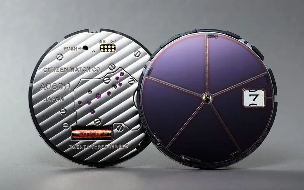

Calibre A060 (2015): +/-5 segundos al año y ensamblaje por Watchmaking Meisters​
Antes de que el 0100 pulverizara todos los récords, el A060 era el calibre de cuarzo más preciso del catálogo Citizen: +/-5 segundos al año (en el rango de +5 a +40 °C). Que esa cifra pueda parecer modesta comparada con el 0100 dice más del 0100 que del A060: frente al Grand Seiko 9F, el referente histórico del cuarzo analógico japonés de alta precisión, el A060 es dos veces más preciso.
Su sistema de compensación térmica es de una resolución extraordinaria: el circuito integrado mide la temperatura interior del movimiento 1.440 veces al día —(na vez por minuto) en incrementos de 0,1 grados Celsius, ajustando continuamente la frecuencia del oscilador para contrarrestar la deriva térmica en tiempo real. El proceso de selección del cristal de cuarzo es igualmente exigente: tras la fabricación, cada oscilador candidato es sometido a un período de observación de seis meses para verificar su estabilidad a largo plazo. Solo los cristales que superan ese control son admitidos en el movimiento. Incluso después del ensamblaje final completo, cada movimiento es sometido a una nueva batería de pruebas de precisión antes de ser incorporado a la caja.
Las complicaciones incluyen calendario perpetuo con corrección automática de meses de 28, 30 y 31 días y años bisiestos hasta el 28 de febrero de 2100, corrección rápida de hora en intervalos de una hora para cambios de huso horario sin afectar minutos ni segundos, y función de reserva de marcha por pulsación: al accionar el corrector a las 2 en punto, el segundero se desplaza transitoriamente para indicar el nivel de carga; posición alta cerca de las 3 indica carga alta; baja cerca de la 1, carga baja. La reserva de marcha total es de aproximadamente 7 meses en uso normal, o 1,5 años con la función de ahorro de energía activa.

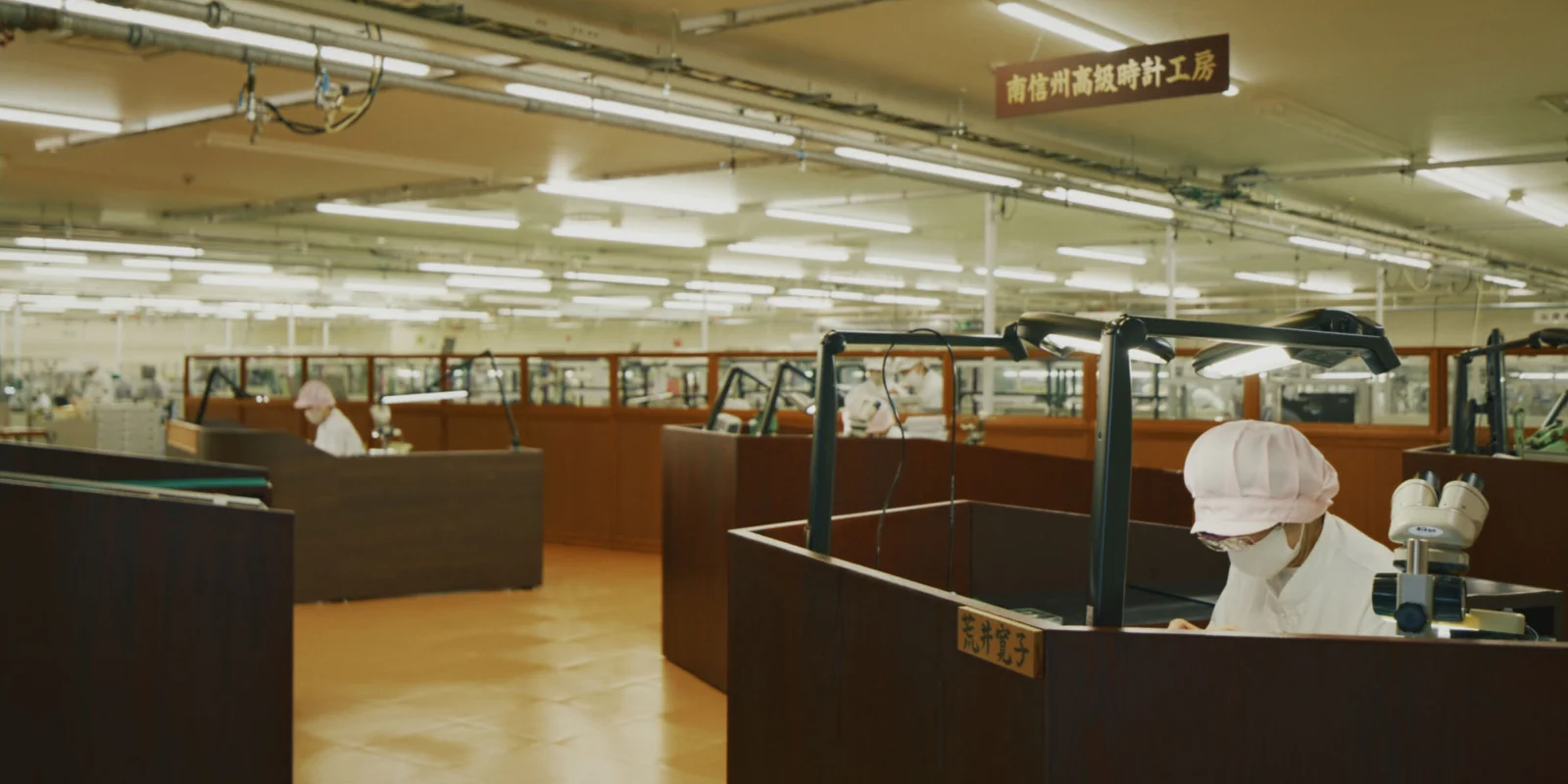

Pero lo que equipara al A060 con el 0100 en materia de manufactura es el proceso de ensamblaje: cada movimiento A060, al pertenecer a la línea "The Citizen", es ensamblado íntegramente a mano por un único relojero, denominado Watchmaking Meister, en el Minami-Shinshu Watch Studio de Iida (Nagano). Los Meisters son artesanos certificados internamente; los más experimentados, llamados informalmente Super Meisters, tienen más de 30 años en la compañía. Cada reloj pasa por las manos de una sola persona de principio a fin: es el principio opuesto a la cadena de montaje. Como declaró la Super Meister Hiroko Arai en una entrevista publicada por Citizen: "Intento ponerme en el lugar del cliente. Me pregunto si estaría satisfecha con este trabajo si fuera yo quien comprara el reloj."
Nota: no confundir el Minami-Shinshu Watch Studio de Citizen en Lida, prefectura de Nagano, con el Shinshu Watch Studio de Seiko en Shiojiri, también en la prefectura de Nagano y donde se fabrican los spring Drive y los cuarzos 9F de Grand Seiko. Shinshu es el nombre histórico de la provincia, Mnami-Shinshu viene a significat Shinshu del Sur.

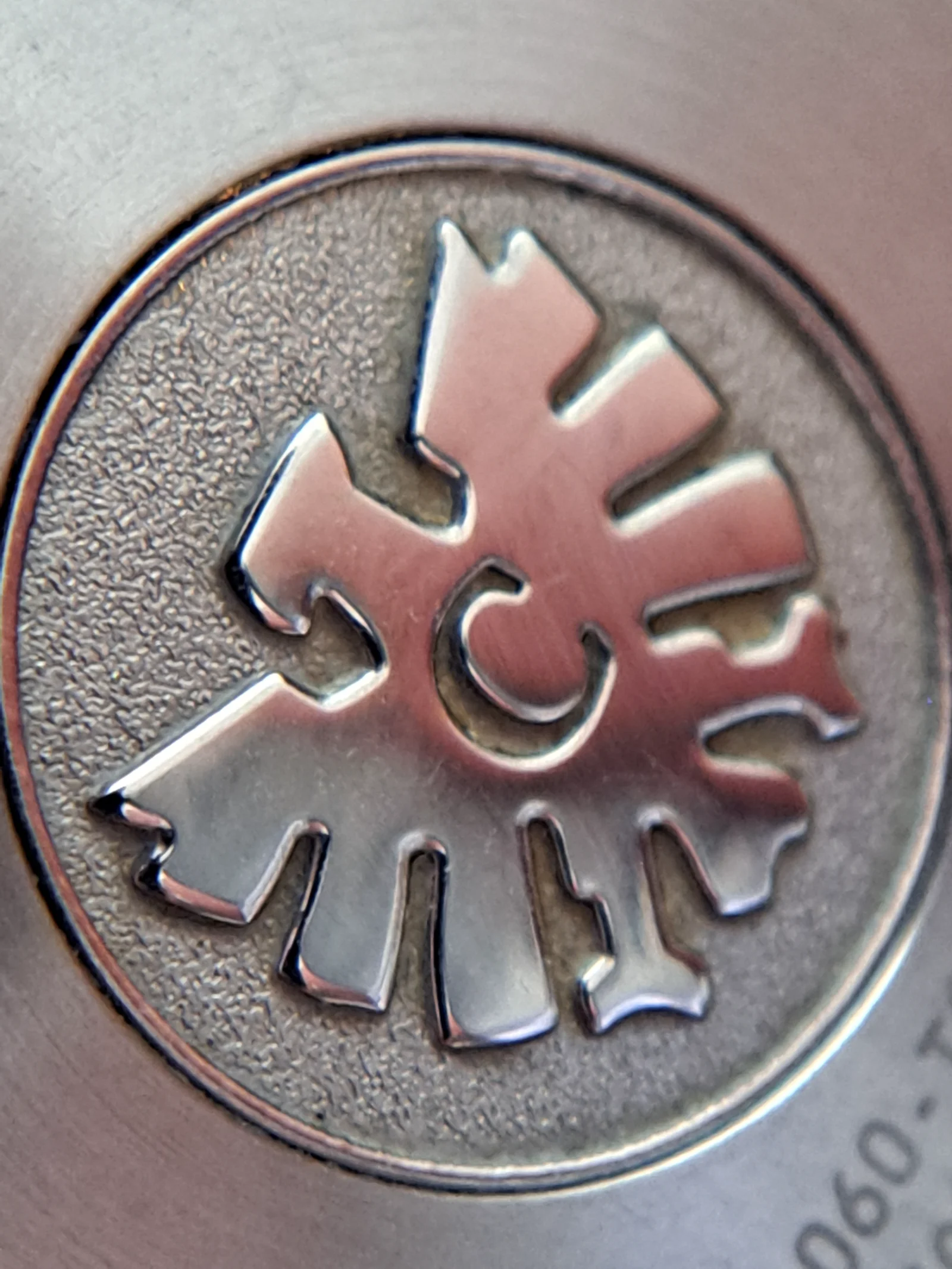

El A060 es el calibre del modelo del 50.º aniversario AQ4091-56W (esfera de papel washi, 650 piezas), del The Citizen que presento y de toda la línea AQ4100 "The Citizen" actual.

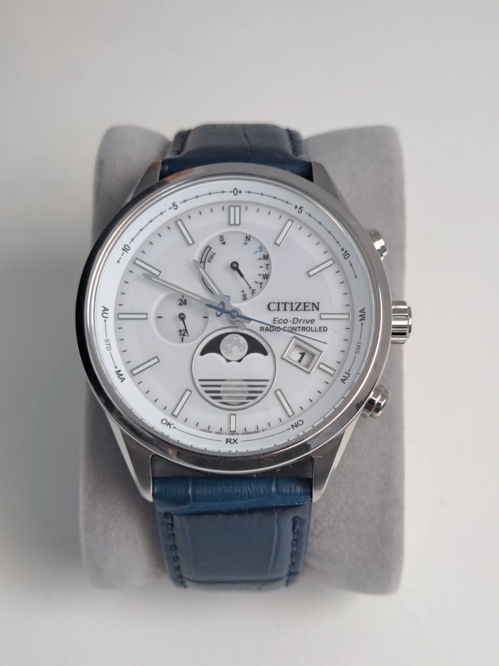

El Tsuki-yomi (月読み, literalmente "lectura de la luna") fue presentado en otoño de 2023 para conmemorar el 30.º aniversario del primer reloj radiocontrolado de Citizen (1993). Impulsa el Calibre H874, y su función estrella es el "Luna Program": un algoritmo matemático propietario que calcula la posición exacta de la luna para cualquier día del año, mostrada mediante una escala analógica con la imagen lunar, sin necesidad de ningún ajuste manual jamás. Citizen lo describe oficialmente como "la primera función de fase lunar analógica completamente automática del mundo programada en el calibre H874".
La precisión de la fase lunar no proviene de ningún mecanismo mecánico de engranajes (que en los relojes tradicionales se construye para el ciclo sinódico de 29,5306 días y acumula un error de un día cada 2,7 años). Proviene de la fecha atómica recibida de los transmisores de señal horaria. El movimiento lee la fecha exacta desde las señales, aplica la fórmula matemática del Luna Program, y mueve el indicador de fase lunar a la posición correspondiente. No hay deriva acumulativa. Mientras el reloj reciba señales atómicas, la fase lunar es astronómicamente exacta.
El H874 recibe señales de 6 transmisores atómicos en el sistema Multi-Band 6: WWVB (Fort Collins, Colorado, 60 kHz), JJY desde Fukushima (40 kHz) y JJY desde Hagane/Kyushu (60 kHz), DCF77 (Mainflingen, Alemania, 77,5 kHz), MSF (Anthorn, Reino Unido, 60 kHz) y BPC (Shangqiu, China, 68,5 kHz). La sincronización automática se produce preferentemente por la noche —cuando la propagación de ondas de baja frecuencia en la ionosfera es más eficiente, y el movimiento la ejecuta hasta seis veces al día si detecta señal suficientemente limpia. La cobertura conjunta alcanza a Europa, América del Norte, Japón y China.
Entre las demás funciones: hora mundial en 24 zonas horarias, calendario perpetuo con corrección automática de horario de verano en las principales ciudades, indicador AM/PM, y la función N.S. Shift (North-South Shift) que permite alternar la orientación de la representación de la fase lunar entre hemisferio norte y hemisferio sur, los australianos ven la luna "al revés" respecto a los europeos, y el reloj puede adaptarse a ello. La reserva de marcha alcanza, según fuentes especializadas, hasta 30 meses en modo de ahorro de energía profundo.
Las referencias originales del lanzamiento de 2023 fueron tres: BY1010-57H (gris), BY1010-57L (azul) y BY1018-55X ("Blood Moon", rojo). Citizen ha añadido posteriormente la BY1010-57X en verde.

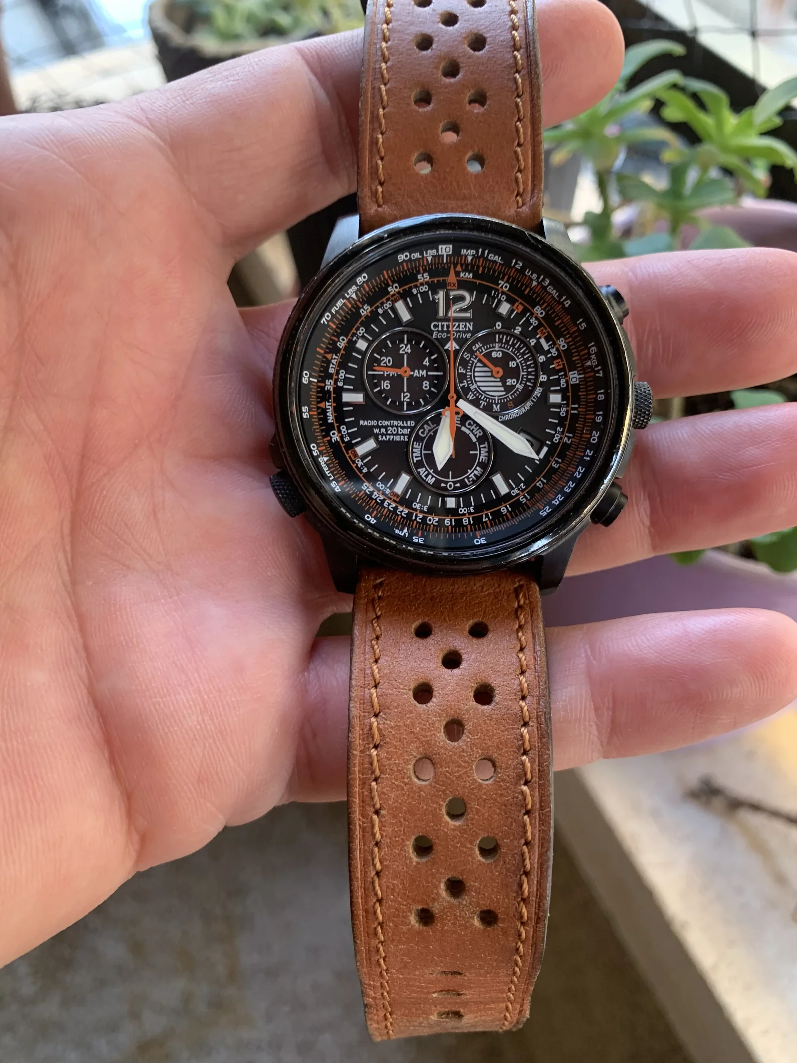

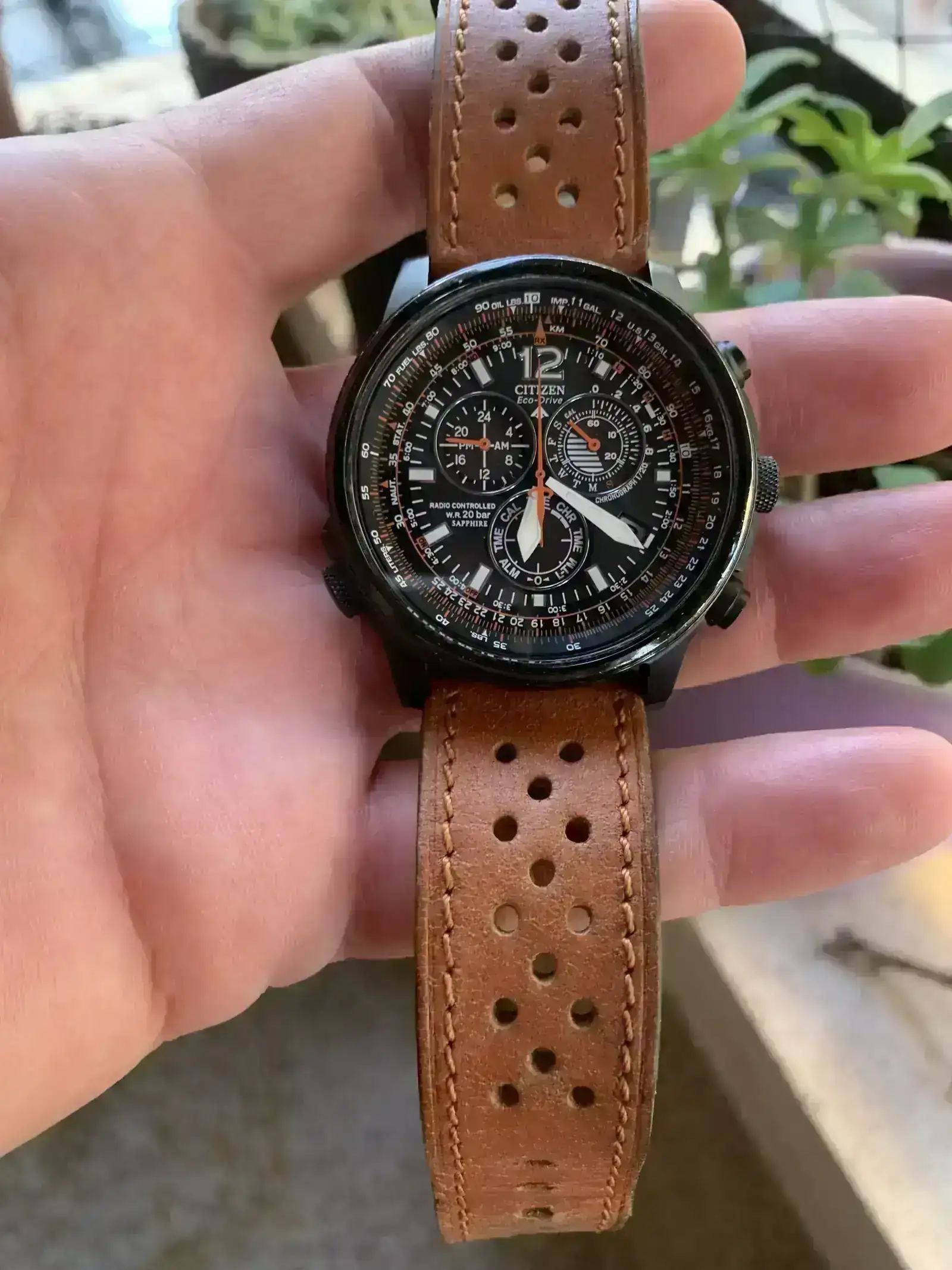

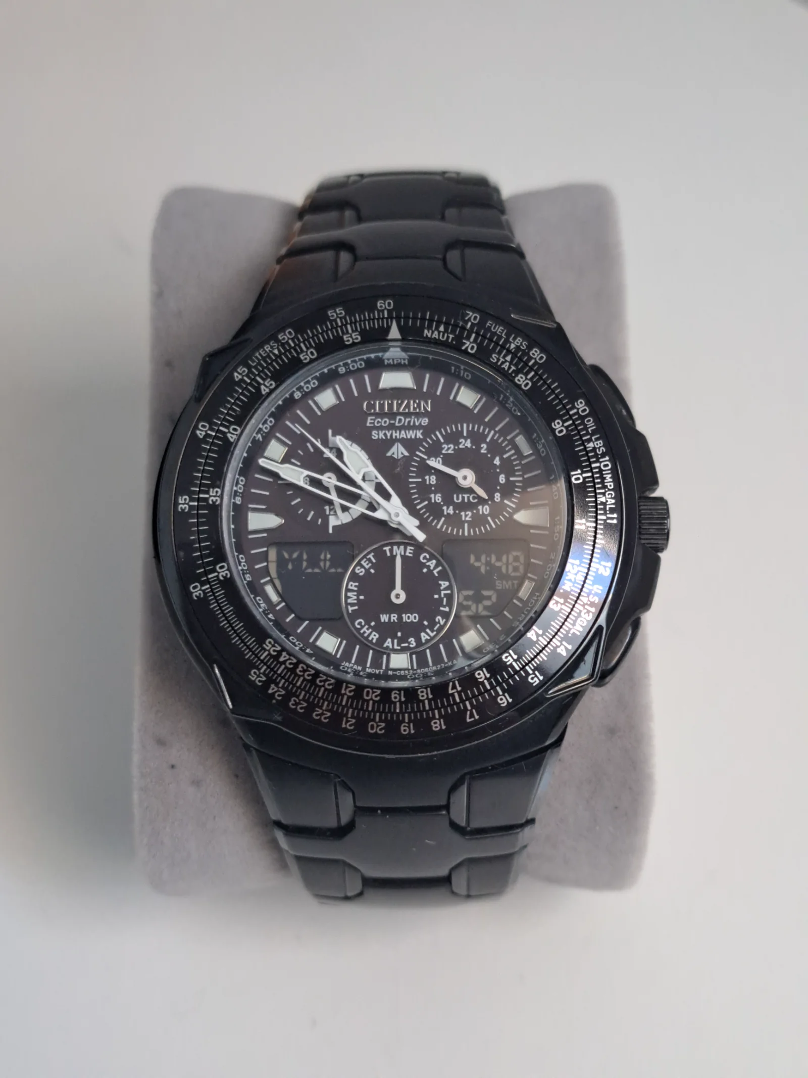

VIII. Calibre C652 y la familia Skyhawk: la cabina de aviación comprimida en 46 mm​
Hablar de los calibres que han impulsado la familia Promaster Skyhawk requiere una aclaración previa: a lo largo de sus generaciones, Citizen ha montado distintos movimientos ana-digi en esta línea según el año de producción y el mercado de destino. La denominación interna de cada calibre no siempre aparece en la comunicación comercial, pero sí en el fondo de la esfera. Mi Black Eagle lleva el Calibre C652, la variante de display negativo de la familia C650/C651, visible en la propia esfera junto a la indicación "JAPAN MOVT".
La función radiocontrolada del Skyhawk apareció en la siguiente generación, con los calibres U600 y luego U680 (que añadió la señal BPC china a las cuatro originales). Se trata por tanto de un movimiento Eco-Drive ana-digi convencional, con precisión estándar de +/-15 segundos al mes y rango operativo entre 0 °C y 55 °C. La batería secundaria es la MT920 de Panasonic.
Lo que no pierde en absoluto frente a versiones posteriores es la densidad funcional. Las agujas convencionales de horas y minutos muestran la hora local; el display digital gestiona el resto. Las funciones documentadas en el manual oficial incluyen hora mundial con acceso a tiempos de las principales ciudades y sus horarios de verano, segunda zona horaria UTC con aguja de 24 horas analógica dedicada, cronógrafo (CHR) de alta resolución, temporizador de cuenta atrás (TMR), tres alarmas independientes (AL-1, AL-2, AL-3) —detalle visible en la propia esfera—, calendario completo, indicación AM/PM en base 12 o 24 horas seleccionable, e indicador de reserva de marcha. La resistencia al agua es de 100 metros (WR100).
El elemento más específicamente aeronáutico es el bisel giratorio tipo E6B, calibrado como regla de cálculo circular. La E6B es la computadora de vuelo mecánica estándar que los pilotos de aviación general han usado durante décadas para calcular, sin electricidad ni baterías, consumo de combustible, velocidad verdadera de aire, distancia en función de tiempo y velocidad, conversiones de unidades, ratios de ascenso y descenso. Las escalas grabadas LITERS, NAUT, MPH, FUEL LBS, STAT y sus equivalentes métricas e imperiales— son funcionales para cálculos reales. No es decoración: el manual oficial dedica varias páginas a explicar cómo realizar cálculos de tiempo, nudos, distancia, consumo y conversiones con el bisel.
Mi Black Eagle no es un nombre de calibre sino un nombre comercial que Citizen aplicó a las versiones con tratamiento de iones negro integral, caja, bisel, brazalete y corona en negro mediante PVD/Ion Plating, de distintas generaciones del Skyhawk. La referencia completa de mi ejemplar es C652-S030480.

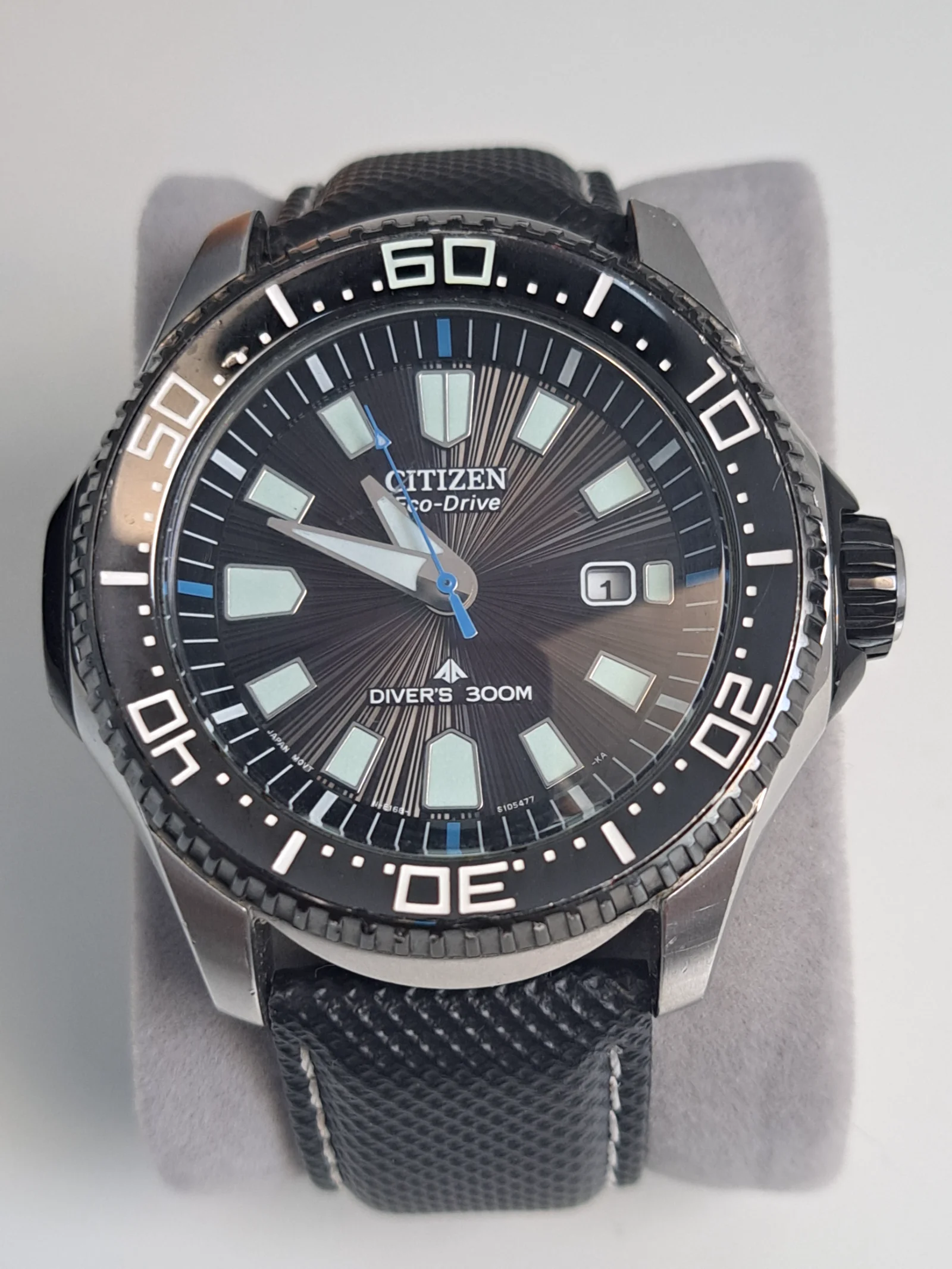

IX. Calibre E168 (Promaster Diver BN0085): el instrumento de buceo sin concesiones​
El Calibre E168 es el movimiento que convierte un Promaster Diver en lo que es: un instrumento de buceo profesional que no necesita baterías. No es un calibre que invite a análisis técnicos sobre su oscilador o su circuito de compensación. Su mérito es diferente: es absolutamente fiable para hacer submarinismo.
Las especificaciones son las de un instrumento de trabajo: tres agujas con fecha, frecuencia estándar de 32.768 Hz (tuning-fork), precisión de +/-15 segundos al mes, 6 meses de reserva de marcha. Lo que lo hace instrumento de buceo es lo que rodea al movimiento. El BN0085-01E tiene una caja de acero inoxidable de 48 mm de diámetro, en el límite de lo que un diver moderno considera "instrumento funcional" antes de llegar a lo decorativo, cristal mineral con tratamiento antirreflejo (no zafiro), 300 metros de resistencia al agua con certificación ISO 6425.
Esta certificación no es el simple test de resistencia estanca que llevan la mayoría de los relojes deportivos: la ISO 6425 exige, entre otras cosas, legibilidad en oscuridad (cumplida mediante el luminova BGW9, cuyo tono aguamarina-azul es el de mayor brillo visible y persistencia), resistencia a la condensación, al choque térmico entre agua caliente y fría, y legibilidad incluso en posición de mayor inclinación del fondo marino. La corona y el fondo son roscados. El bisel giratorio es unidireccional, solo gira en sentido antihorario, de forma que cualquier golpe accidental durante el buceo solo puede reducir el tiempo indicado, nunca aumentarlo, eliminando el riesgo de pensar que queda más aire del real.

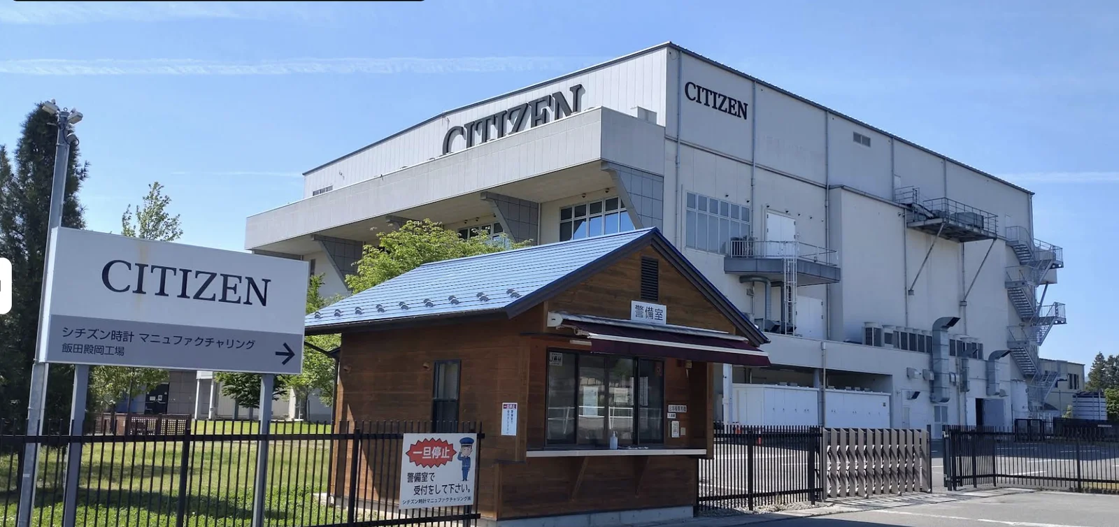

X. Las fábricas: donde la luz se convierte en precisión​
Citizen es una de las pocas casas relojeras del mundo que puede autodefinirse como una manufacture integral, con la capacidad de ejecutar in-house prácticamente todos los pasos del proceso productivo, desde los componentes individuales hasta el ensamblaje final. La red de producción comprende instalaciones hiperespecializadas a lo largo de todo Japón:
Las piezas de movimiento (engranajes, platinas, puentes) se fabrican en factorías repartidas. Los osciladores de cuarzo salen de Citizen Fine Device, empresa del grupo especializada en componentes de frecuencia de precisión. Los circuitos integrados se desarrollan y producen en Saitama Yoshimi. Las platinas base de movimiento en Saitama Sayama. Los diales, incluidos los fotovoltaicos translúcidos, en la factoría de Kawaguchiko (Yamanashi), que opera con sistema fotovoltaico propio desde enero de 2022 (-7,7 toneladas de CO₂ al año). Los movimientos completos se ensamblan en la fábrica Miyota Saku (Nagano, inaugurada en 2016 como edificio circular de 83.000 m², con producción de aproximadamente un movimiento por segundo). Las cajas se producen en Tohoku Soma (Fukushima). Los acabados superficiales y las agujas en Tohoku Kitakami y Nishiwaga.
El ensamblaje final de los modelos de gama alta, incluyendo todos los Calibre 0100, el Eco-Drive One, el Tsuki-yomi y los "The Citizen", se realiza exclusivamente en la factoría Iida-Tonooka (Nagano), donde trabajan los maestros relojeros Watchmaking Meisters y Super Meisters. Esta instalación tiene una historia que merece contarse: fue establecida originalmente durante la Segunda Guerra Mundial, cuando Citizen trasladó parte de su producción fuera de Tokio para protegerla de los bombardeos aliados. El edificio histórico original ha sido preservado, y las nuevas salas de ensamblaje de alta precisión, el Minami-Shinshu Watch Studio, coexisten con la arquitectura industrial de los años 40. Los Super Meisters trabajan bajo condiciones de sala limpia, con magnificación y herramientas de posicionamiento de micra, en movimientos que tardan horas en ser completados por una sola persona.

Citizen Tsuki-yomi A-T: cuando la luna obedece al átomo​
EspecificaciónDetalle
Referencias originales (2023)BY1010-57H (gris), BY1010-57L (azul), BY1018-55X (rojo "Blood Moon")
CalibreH874
Caja43 mm × 10,9 mm, Super Titanium con Duratect
CristalZafiro antirreflejo
Resistencia al agua100 metros
Reserva de marchaHasta 30 meses en modo ahorro profundo
FuncionesFase lunar analógica automática (Luna Program), N.S. Shift, Multi-Band 6, mundo horario 24 zonas, calendario perpetuo, indicador AM/PM, día/fecha
Lo que hace especial al Tsuki-yomi no es tener una fase lunar, hay miles de relojes con fase lunar, sino que esa fase lunar sea astronómicamente correcta de forma permanente sin ninguna intervención del usuario, nunca. Los relojes mecánicos con fase lunar convencional acumulan un error de un día cada 2,7 años por la diferencia entre el ciclo sinódico exacto (29,5306 días) y la aproximación mecánica. Para corregirlo, el usuario debe ajustar manualmente la fase lunar cada cierto tiempo. El Tsuki-yomi no acumula error porque no usa un mecanismo de engranajes para calcular la fase: usa matemáticas. La fecha atómica entra, el Luna Program calcula, el motor se mueve a la posición exacta. Cada día.
La esfera reproduce con textura fotográfica los mares y cráteres de la superficie lunar. Llevarlo en la muñeca es, en cierto modo, tener un pequeño planetario portátil sincronizado con el cosmos real (igual aquí me he pasado un poco).
Citizen Promaster Skyhawk A-T Black Eagle: la aviación vestida de negro​
Referencia de mi ejemplarC652-S030480
CalibreC652 (Eco-Drive ana-digi, sin radiocontrol)
Caja~46 mm, acero con tratamiento de iones negro integral (PVD/IP)
FuncionesHora mundial, UTC analógico dedicado, cronógrafo, temporizador, 3 alarmas independientes, calendario, AM/PM, reserva de marcha, bisel E6B funcional
BateríaMT920 Panasonic
El Black Eagle no es un reloj de piloto en el sentido decorativo del término. Es un reloj de piloto en el sentido operativo: tiene un bisel E6B funcional que permite resolver mentalmente cálculos de combustible, velocidad y distancia que de otra forma requerirían papel o calculadora (esto lo he leído, no tengo ni idea de como usarlo). El tratamiento de iones negro integral es, en este contexto, más que estética: aumenta la resistencia superficial del acero a rayados y reduce el brillo que podría causar deslumbramiento en entornos de vuelo.
En tierra, claro, es simplemente un reloj que hace muchas cosas bien y tiene un aspecto inconfundible. El bisel intimida a primera vista, es un laberinto de escalas, pero es sorprendentemente útil una vez que aprendes a usarlo, incluso para cálculos de viaje no aeronáuticos.
Citizen Promaster Diver BN0085-01E: el esencialismo bajo el agua​
ReferenciaBN0085-01E
CalibreE168
Caja48 mm acero inoxidable
CristalMineral antirreflejo
Resistencia al agua300 metros, certificación ISO 6425
Corona / fondoRoscados
LúmenesBGW9 (aguamarina, máxima visibilidad nocturna)
Reserva de marcha6 meses
Hay un tipo de reloj para el que ningún argumento estético o filosófico importa: el instrumento de buceo profesional. Sus criterios de evaluación son funcionales y están codificados en una norma ISO. El BN0085 los cumple todos.
Una pila de botón convencional, al descargarse, no te avisa a 25 metros de fondo. La batería solar del BN0085, recargada por cualquier exposición a luz antes de sumergirse, es la fuente de energía correcta para este tipo de instrumento.

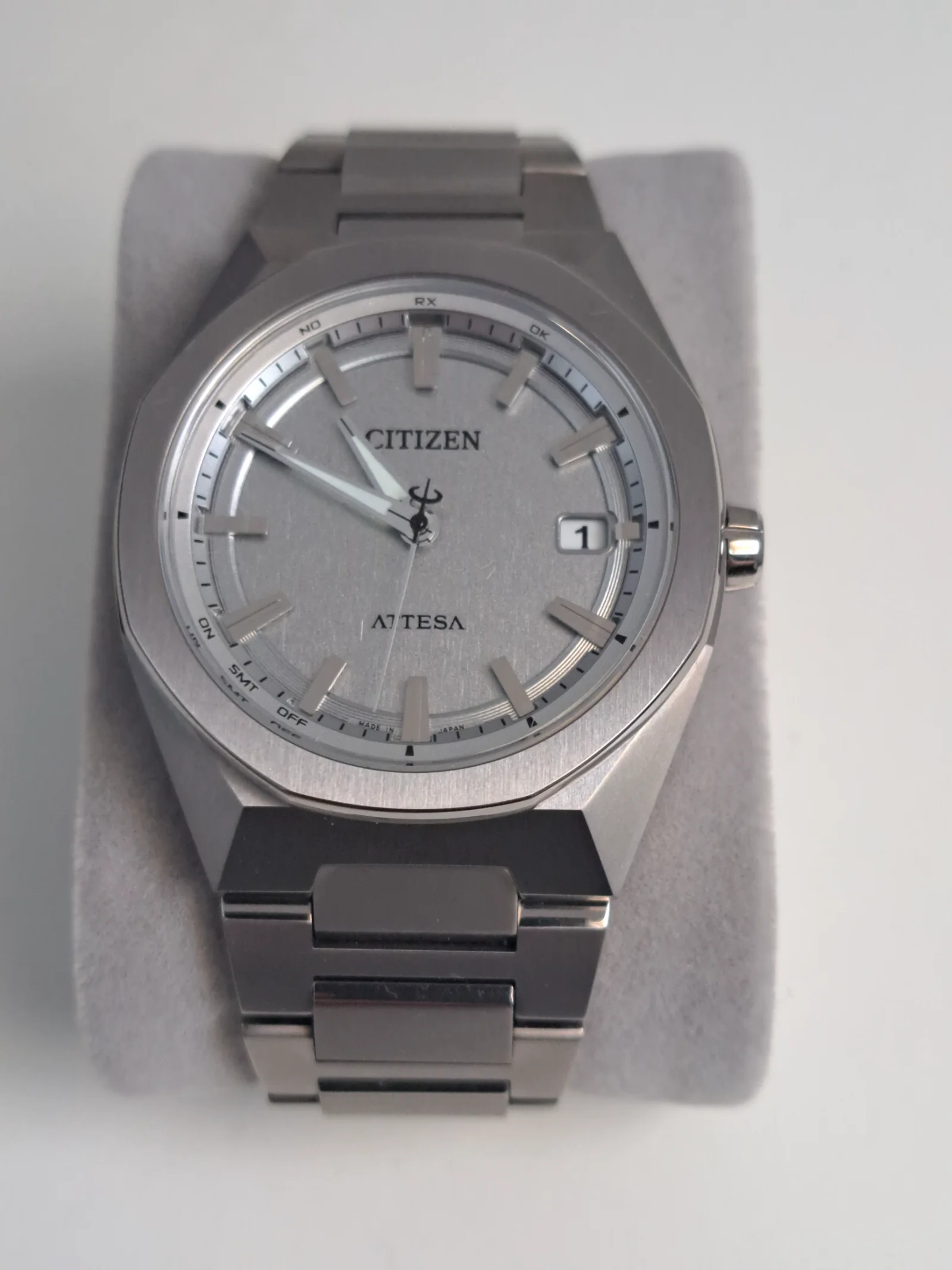

Citizen Attesa ACT Line CB3040-56H: el titanio japonés en su forma más refinada​
ReferenciaCB3040-56H (lanzamiento 12 de marzo de 2026, JDM)
CalibreH128 (Eco-Drive radiocontrolado)
Caja39 mm × 9,7 mm, Super Titanium con Duratect Titanium Carbide
CristalZafiro con tratamiento antirreflejo
Resistencia al agua100 metros (10 ATM)
Precisión+/-15 segundos/mes sin señal; precisión atómica con sincronización
Reserva de marcha~6 meses uso normal, hasta 2 años en modo ahorro
RadiocontrolMulti-Band 4: WWVB (EE.UU.), JJY (Japón), DCF77 (Alemania), BPC (China)
FuncionesCalendario perpetuo hasta 2100, hora mundial 24 zonas, Direct Flight, corrección automática de agujas, indicador de reserva de marcha, ON/OFF horario de verano
EsferaPlateada con patrón estructural single-sheet
BrazaleteSuper Titanium integrado
Peso93 gramos
OrigenMade in Japan (mercado doméstico japonés)
La línea Attesa (アテッサ) es la propuesta JDM de Citizen desde 1987, y representa el equilibrio canónico de la marca entre el Super Titanium con tratamiento Duratect, Eco-Drive radiocontrolado, calendario perpetuo y diseño limpio orientado al uso diario profesional.
Si "Promaster" es el alma instrumental de Citizen y "The Citizen" es la cumbre artesanal, "Attesa" es la línea pensada para ponerse cada mañana sin pensarlo: ligereza extrema, precisión atómica permanente, virtualmente indestructible en uso normal.
El Calibre H128 es el motor de toda la generación reciente de Attesa de tres agujas con calendario perpetuo, equipando referencias como CB3010, CB3015, CB3030, CB3040 y CB3045. Es un Eco-Drive radiocontrolado Multi-Band 4 (sin la quinta señal MSF británica del H874 del Tsuki-yomi), con calendario perpetuo programado hasta 2100, hora mundial en 24 zonas y la función Direct Flight: una sola pulsación del corrector permite cambiar la zona horaria sin perder los segundos en marcha. La precisión, cuando recibe señal (algo que hace cada noche automáticamente si está al alcance de uno de los cuatro transmisores), es atómica.
La caja CB3040-56H es el tipo de objeto que solo Japón fabrica: 39 mm de diámetro por 9,7 mm de espesor, con tratamiento Duratect Titanium Carbide que multiplica varias veces la resistencia superficial del titanio frente a rayados. La esfera plateada con patrón texturizado "single-sheet" y el brazalete integrado completan un conjunto de 93 gramos que se olvida en la muñeca.

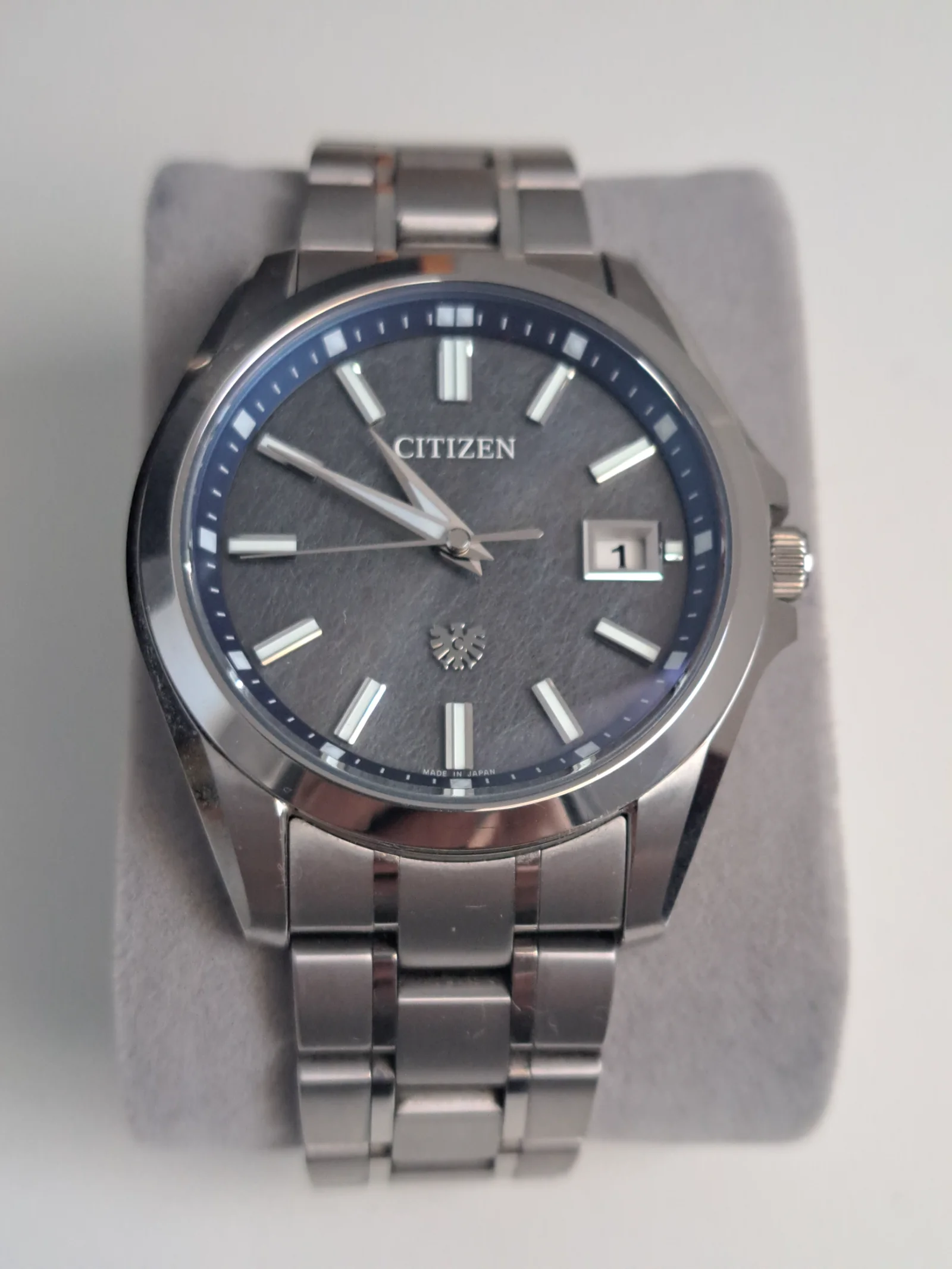

Citizen "The Citizen" AQ4091-56M: el índigo de Tosa en Super Titanium​
Y llegamos al protagonista de este hilo, mi reloj de cumpleaños, que ha llegado unos días antes y me ha traído la paz relojera sin pretenderlo.

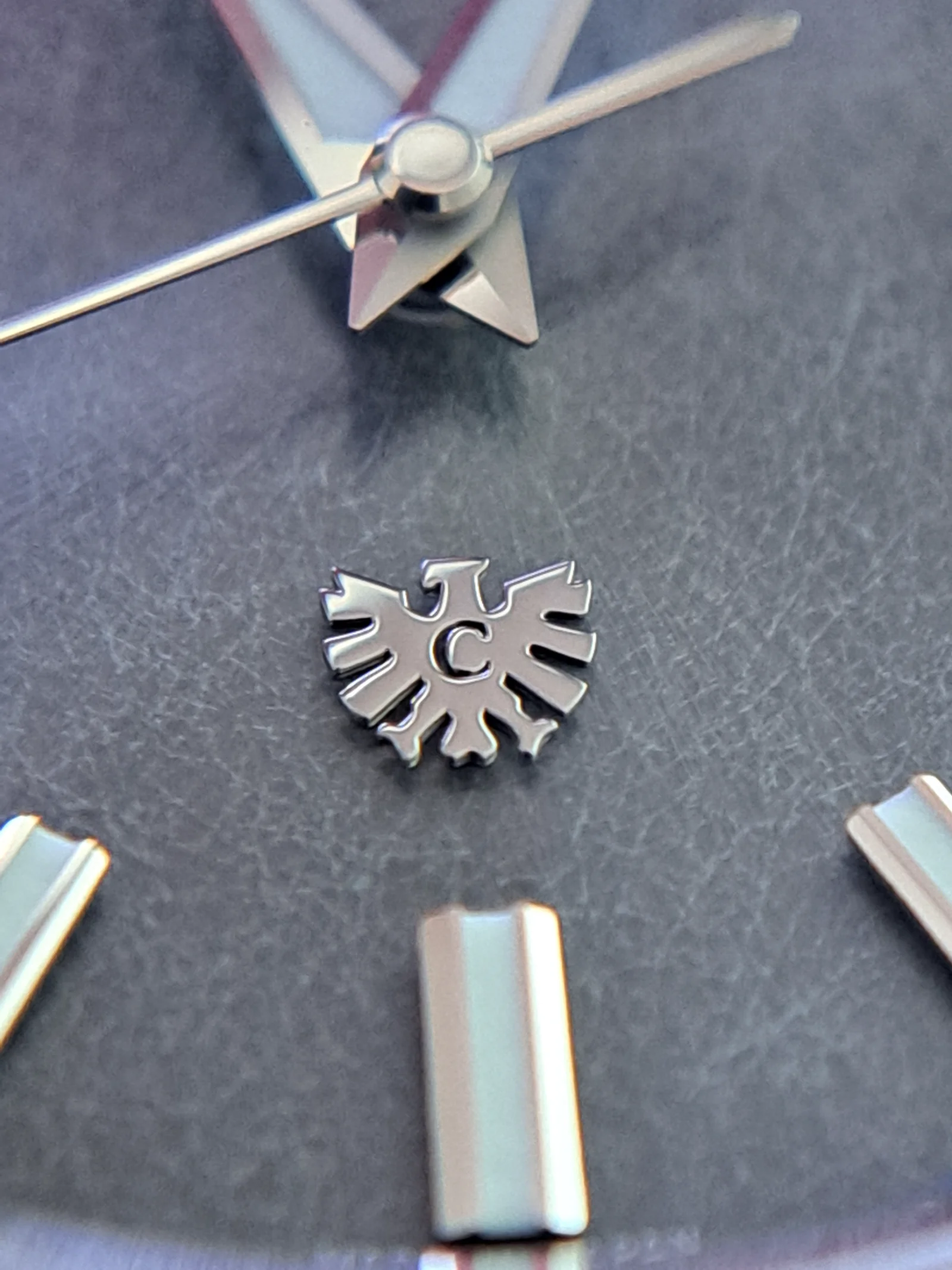

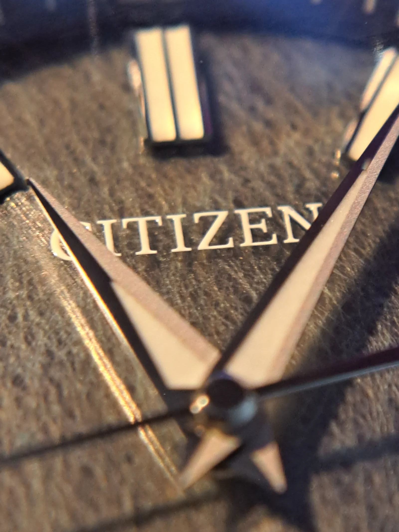

Las sombras que se aprecian en las fotos macro del dial se deben al cristal que hay sobre el papel washi y que sostiene logos e índices.
ReferenciaAQ4091-56M (lanzamiento 17 de noviembre de 2022, JDM)
LíneaThe Citizen — Iconic Nature Collection
CalibreA060 (Eco-Drive de cuarzo de altísima precisión)
Caja40 mm × 12,2 mm, lug-to-lug 46,5 mm, Super Titanium con Duratect Platinum
CristalDoble esférico de zafiro con tratamiento antirreflejo (clarity coating)
Precisión±5 segundos al año (en rango +5 °C a +40 °C)
Reserva de marcha~7 meses uso normal, hasta 1,5 años en modo ahorro
Compensación térmica1.440 mediciones diarias en incrementos de 0,1 °C
Pre-envejecimiento del cristal6 meses de observación antes de selección
FuncionesCalendario perpetuo, indicador de reserva de marcha, corrección automática de agujas, función de actualización de calendario a medianoche, detección de impactos, fecha
EsferaPapel Tosa washi (Kochi, Japón) teñido a mano con índigo natural (aizome)
Agujas / índicesDauphine + bâton aplicados, doble bâton a las 12, con material luminiscente

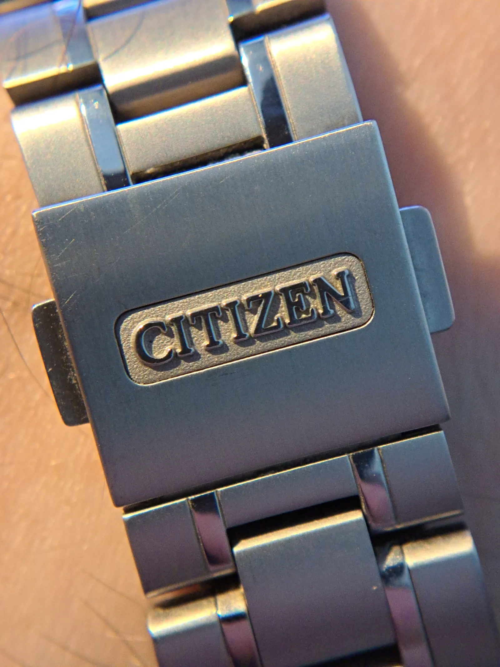

BrazaleteSuper Titanium con Duratect Platinum, 20 mm de anchura, cierre de tres pliegues con pulsadores
Peso86 gramos
Nivel hipoalergénicoAnti-níquel certificado
Resistencia magnéticaTipo 1 (antimagnético)
EnsamblajeManual por Watchmaking Meister, Minami-Shinshu Watch Studio (Iida, Nagano)
OrigenMade in Japan
Si el Calibre 0100 es la cumbre técnica del Eco-Drive analógico, "The Citizen" es su cumbre artesanal. La línea fue creada en 1995 (el mismo año que el primer Eco-Drive comercial) como buque insignia interno de Citizen, una declaración explícita de que la relojería de cuarzo podía y debía tratarse con el mismo cuidado artesanal que la mecánica suiza de alta gama.
Cada movimiento "The Citizen" es ensamblado de principio a fin por un único relojero, denominado Watchmaking Meister, en el Minami-Shinshu Watch Studio de Iida (Nagano).
El AQ4091-56M pertenece a la sub-colección "Iconic Nature" lanzada por Citizen en 2022, una serie de cuatro referencias (56A blanco, 56E negro, 56L azul claro, 56M índigo) que comparten caja, brazalete y movimiento, pero se diferencian por el tinte del papel washi de la esfera. Cada uno explora una técnica tradicional japonesa distinta.
El 56M es el más cargado de identidad cultural: utiliza Tosa washi, papel artesanal producido desde hace más de un milenio en la prefectura de Kochi (ciudad de Tosa y zona de Ino), célebre porque, pese a su extrema delgadez, es lo bastante resistente para emplearse en restauración de pinturas tanto en Japón como en otras partes del mundo.
Sobre ese soporte, los artesanos aplican manualmente aizome, el teñido tradicional con índigo natural japonés (el mismo tinte que históricamente coloreaba los uniformes de los samurái y los kimonos de los artesanos), hasta conseguir un azul profundo, ligeramente irregular, que cambia sutilmente bajo distintas condiciones de luz. La esfera está pulida a mano para conservar el brillo característico del washi sin perder su textura.
El sistema de compensación térmica del A060 sigue siendo uno de los más sofisticados del catálogo Citizen: el circuito mide la temperatura interna una vez por minuto durante 24 horas (1.440 mediciones diarias) en incrementos de 0,1 °C, ajustando continuamente la frecuencia del oscilador. Cada cristal de cuarzo del A060 ha pasado además por un período de observación de 6 meses antes de ser admitido en el movimiento; solo los que mantienen estabilidad temporal demostrada superan ese filtro. Y todo el conjunto, tras pasar por las manos de un único Watchmaking Meister, recibe un control de calidad final completo antes de ser encajado.
Un detalle constructivo poco habitual: el cristal de zafiro es doble esférico, no plano ni mero box, una geometría que requiere mecanizado de precisión de ambas caras del zafiro y que produce una transición visual muy particular sobre el dial washi, casi acuosa, especialmente en el índigo. A los 86 gramos de peso total y con el tratamiento Duratect Platinum sobre toda la caja y el brazalete, el AQ4091-56M es un objeto que suele desaparecer en la muñeca: su presencia es óptica, no física.
El AQ4091-56M no es un reloj de aniversario, ese papel lo desempeña el AQ4091-56W con esfera chitose midori y tirada limitada de 650 piezas que se lanza en mayo de 2026. Es la versión "de catálogo permanente" de la misma idea conceptual: la confluencia entre la tecnología Eco-Drive más refinada accesible al gran público y una de las tradiciones papeleras más antiguas del mundo. El propio aniversario del Crystron, en cierta manera, no hace sino consagrar lo que el 56M ya venía proponiendo desde 2022: que cincuenta años de Eco-Drive merecen como lienzo el papel artesanal japonés.
