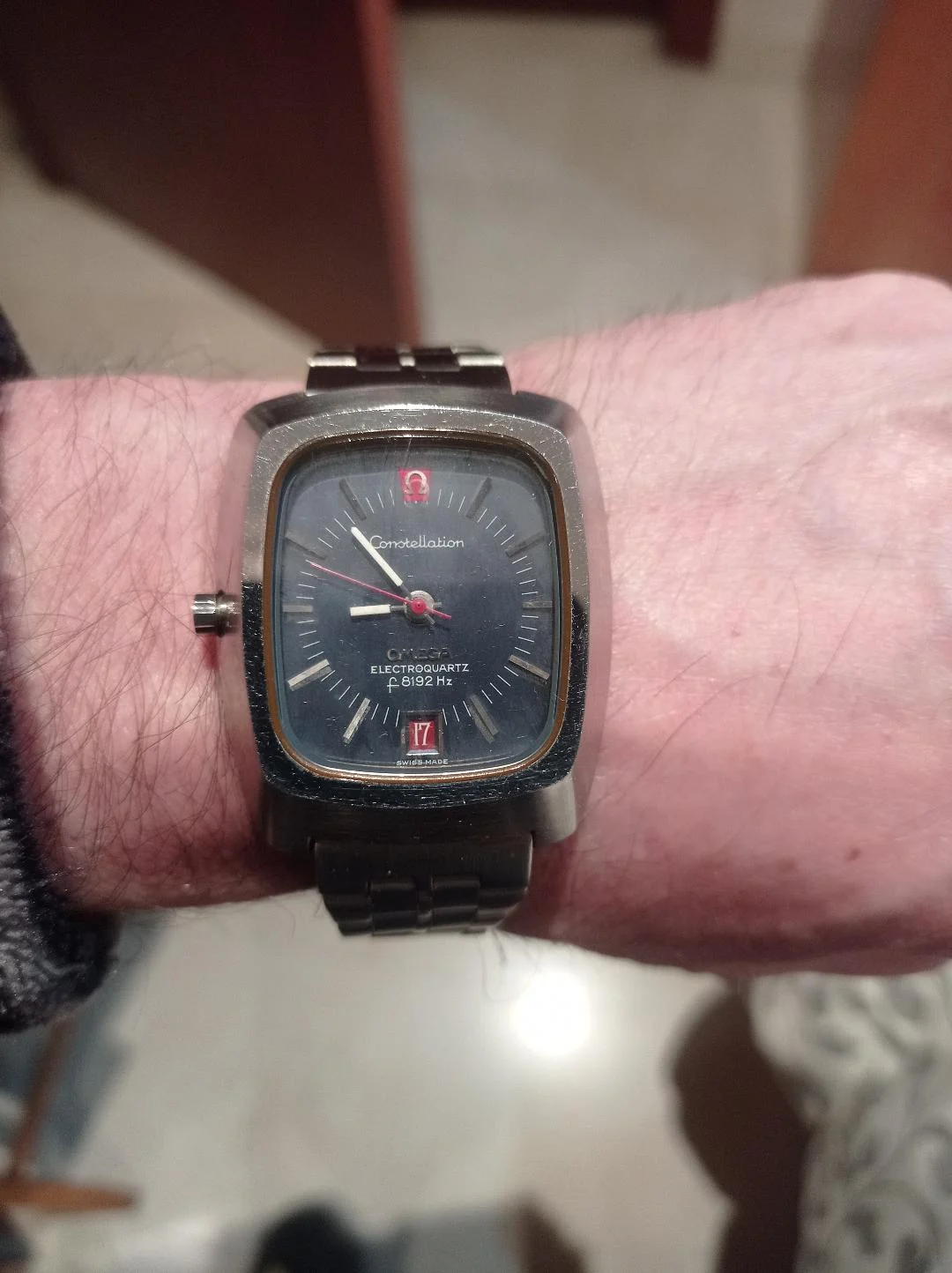

Aqui mi Beta 21 que cuando le puse la bateria va muy muy rapido, no he encontrado quien lo pueda reparar asi que solo lo guardo con gran aprecio (y el recuerdo de la bronca... jajaja)
  • Me encanta
Reacciones: jorgesdb
Ver el archivos adjunto 3462769
Hoy estoy descubriendo que tienes unos relojes espectáculares.
Muchísimas gracias por compartirlo, es una joya, aunque vaya pasado de revoluciones 😍😍😍😍😍😍😍😍

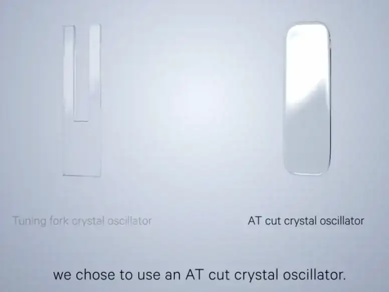

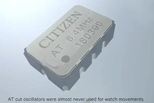

Lo que no me encaja es lo de que el corte AT sea el más común.
Cuando hace unos años se presentó el calibre 0100 de Citizen, ese que promete una desviación no mayor de 1 segundo al año, una de sus muchas mejoras respecto a un reloj de cuarzo común, era, según decían ellos, que el cristal tenía el corte AT en lugar del corte XY habitual en los relojes "normales" de cuarzo.
En el propio vídeo promocional de Citizen para ese calibre así se indica. El video, que me encantó y sigue poniéndome los pelos de punta cada vez que lo veo, es este:
Muestro ahora dos capturas de ese vídeo. En la primera está el corte XY (que llaman tuning fork, que es diapasón), habitual en los relojes de pulsera, y a la derecha el corte AT que tiene el cuarzo de este Citizen 0100:
En la segunda captura podemos ver cómo decían que el cristal con corte AT prácticamente no había sido usado en relojes de pulsera:
Por todo eso pregunto dónde está el error (aunque sea error de Citizen), porque no cuadra lo que se dice en el artículo.
Espero que alguien pueda aclararlo, para que los que no lo entendamos aún, podamos aprender. Supongo que en un caso y otro se refieren a cosas distintas cuando dicen "corte AT", y/o que dentro del corte AT hay distintas variaciones. A ver si alguien lo aclara.
Cuando hace unos años se presentó el calibre 0100 de Citizen, ese que promete una desviación no mayor de 1 segundo al año, una de sus muchas mejoras respecto a un reloj de cuarzo común, es que el el cristal tiene el corte AT en lugar del corte XY habitual en los relojes "normales" de cuarzo.
Ver el archivos adjunto 3565270
En la segunda captura podemos ver cómo dicen que el cristal con corte AT prácticamente no ha sido usado en relojes de pulsera:
Ver el archivos adjunto 3565271
Por todo eso pregunto dónde está el error, porque no cuadra lo que se dice en el artículo.
Metedura de pata mía, gracias por avisar, no me había dado cuenta.
Mezclé dos cosas. El corte AT es el más habitual en electrónica, en cristales de megahercios, y de ahí vino mi error, pero en relojería lo normal es el diapasón de 32.768 Hz, que vibra en flexión y no en cizalla de espesor como el AT.
Además la curva térmica que describí, la del óptimo hacia 25 °C, es la del diapasón y no la del AT, que es cúbica y bastante más plana.
El vídeo de Citizen lo cuenta bien: el 0100 es especial justo por meter un AT de 8,4 MHz en un reloj de pulsera, cosa que casi nadie había hecho por el consumo que supone. Corrijo la tabla y el párrafo del artículo:
+1.

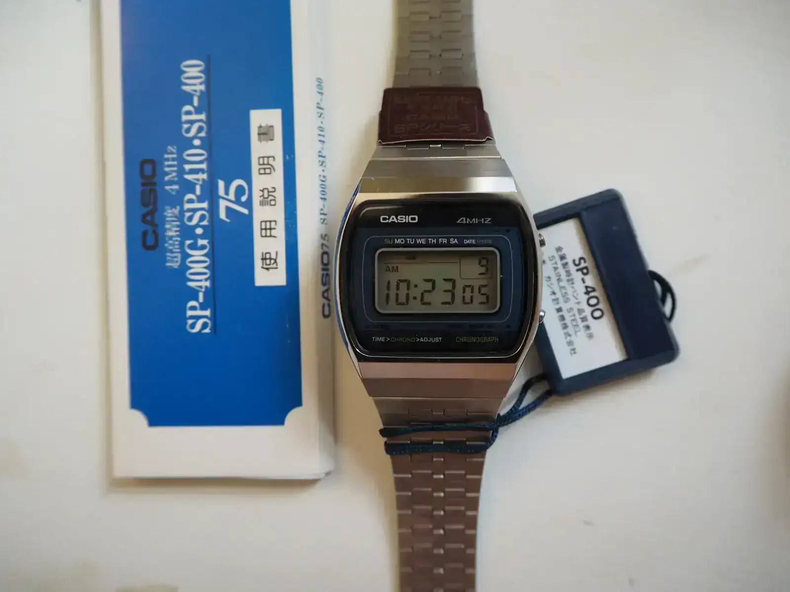

Creo que ahí hay dos logros: usar el corte AT y la frecuencia tan alta de 8,4 MHz. Pero ya había habido muchísimo antes relojes de pulsera con cuarzos a muy alta frecuencia, del orden de MHz. Incluso hasta la misma Casio tuvo relojes HAQ a 4,19 MHz con presentación digital. Una pena que dejara de hacer HAQ, porque además esos HAQ de Casio eran únicos por tener dial digital en lugar de agujas como los demás.
Pongo una foto de uno de esos Casio:
Además mira qué preciosidad de Casio clásico todo de acero, elegante, etc, no como los clásicos que hacen ahora que suelen ser de plástico (Casio dice resina para que suene mejor) pintada imitando metal o no, y la mayoría no son tan bellos ni elegantes, o los G-Shock, donde Casio también se centra, que no tienen nada de elegancia (se diseñaron para lo que se diseñaron; aunque en ellos podemos ver belleza "industrial" o belleza como herramienta de uso específico).
Aquí pueden verse unos cuantos de esos Casio, además de algún otros HAQ de 4MHz de otras marcas (estos ya de esfera analógica):
La página, la más completa que he visto nunca, es de un amante y coleccionista de HAQ, algo poco común en el mundo de la relojería (donde la mayoría se centra en mecánicos y muchos ni conocen o valoran los HAQ como lo merecen):
Ahora, no sé si esos antiguos HAQ de 4 MHz usaban corte AT, aunque supongo que muy posiblemente sí, por la frecuencia tan alta.

Creo que ahí hay dos logros: usar el corte AT y la frecuencia tan alta de 8,4 MHz. Pero ya había habido muchísimo antes relojes de pulsera con cuarzos a muy alta frecuencia, del orden de MHz. Incluso hasta la misma Casio tuvo relojes HAQ con presentación digital a 4,19 MHz. Una pena que dejara de hacer HAQ, porque además esos HAQ de Casio eran únicos por tener dial digital en lugar de agujas como los demás.
Ver el archivos adjunto 3565458
Aquí pueden verse unos cuantos de esos Casio, además de algún otro HAQ de 4MHz de otras marcas (estos ya de esfera analógica):
Ahora, no sé si esos antiguos HAQ de 4 MHz usaban corte AT.
Muchas gracias por la información de los Casio 4 Mega, esto es totalmente nuevo para mi ya que solo conocía el Citizen 4 Mega ( Calibre 8650A de 1975 y Calibre 1730 de 1981) y siempre pensé que Citizen había sido el único fabricante de relojes vintage de 4 Mega.
Reacciones: David4 y jorgesdb
