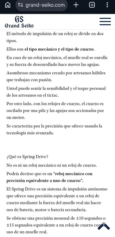

Ver el archivos adjunto 3573780
Lo que pone Seiko en negrita va precedido de un podría decirse, que no es precisamente una definición técnica.
Dice que es un mecánico con precisión equivalente a la de un cuarzo, y la tiene justo porque lleva un cuarzo dentro marcándole el paso.
Fíjate además en la cifra que da la propia web, +/-15 segundos al mes (+/-10 en los 9RA nuevos). Eso es la liga de un cuarzo corriente de los de toda la vida.
Los cuarzos 9F de Grand Seiko van a +/-10 al año.
Si te gusta más o menos, si vale lo que cuesta, si un reloj con electrónica te llena igual que uno con volante, eso sí es de cada uno.
Pero si lleva o no un oscilador de cuarzo no se opina, se abre la tapa y se mira.
Lo de ni mecánico ni cuarzo es solo marketing.
