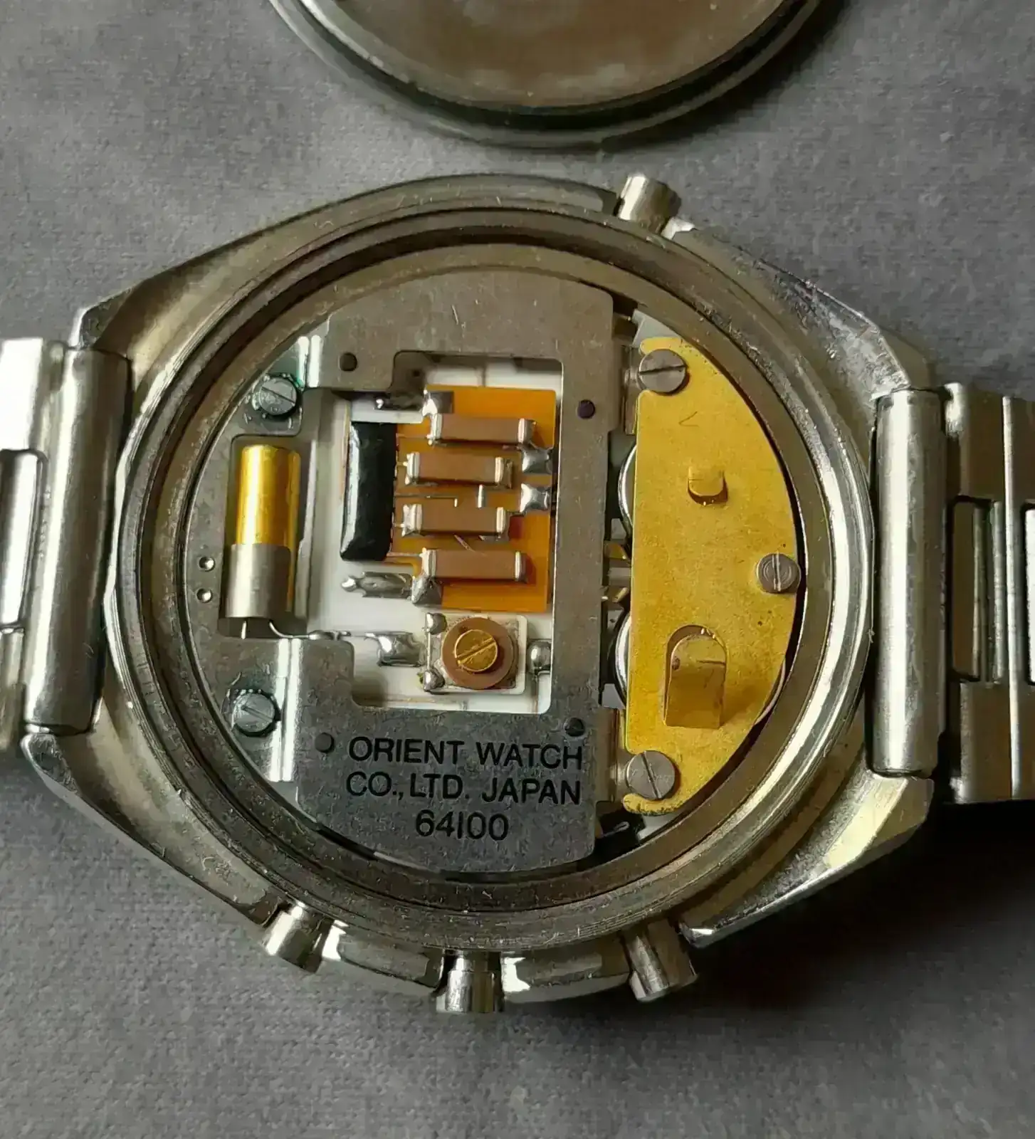

Yo pongo mi pequeña aportación, el módulo de Orient de 1975, el 64100.
Con dos pilas, una solamente para la luz, ya que en aquella época la tecnología de las pilas de alto rendimiento estaba en pañales...
Ver el archivos adjunto 3448276
Es un movimiento precioso. En esa época los japoneses se tomaban muy en serio los acabados frente a los suizos.
Fijate... sin plásticos negros cutres, un movimiento del tamaño de la caja que lo aloja y sin batas feas, etc. Vaya, antes las cosas se hacían no se si mejor pero desde luego sin reparar en calidad y durabilidad

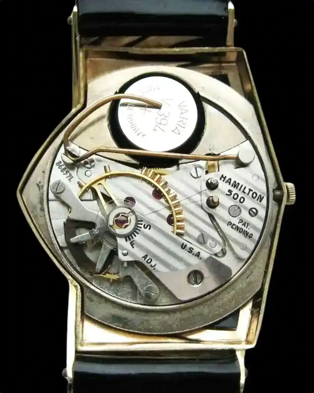

@jorgesdb Ya me leí el hilo, enhorabuena de nuevo por este cúmulo de historia. La verdad es que no tenía ni idea de muchas cosas que desgranas aquí.
Si me permites sumar una cosilla sobre Tecnologías predecesoras, se podría incluir el calibre H500 de Hamilton desarrollado en 1957 para el primer reloj con batería eléctrica. El Ventura.
Ver el archivos adjunto 3448337
Ver el archivos adjunto 3448338
Añadido a la cronología y a la sección de otras tecnologías, tiene una historia muy curiosa.
