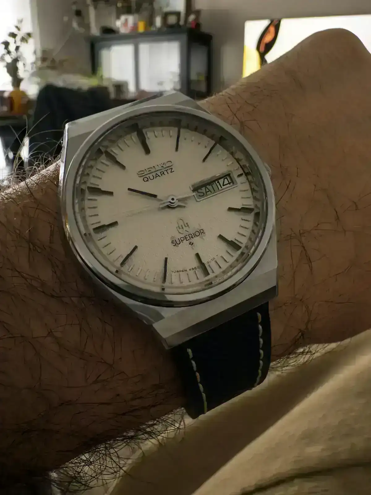

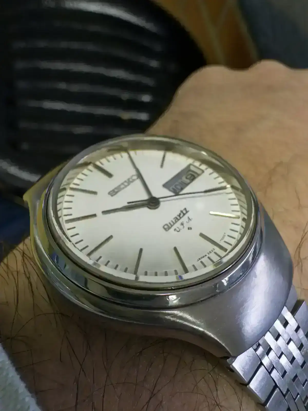

Madre mía como se ha ido este hilazo!!! Enhorabuena , me ha encantado. Soy también a los que cada día le apetece más un cuarzo , como bien dicen algunos compañeros puedes conseguir cuarzos muy interesantes y con mucha historia por precios muy buenos. Entre mis dos cuarzos de referencias están :
Ver el archivos adjunto 3454500
Seiko vfa 3823 de los primeros 70 , termocompensado .
Ver el archivos adjunto 3454502
4883-8000 superior
Son maravillosos!
