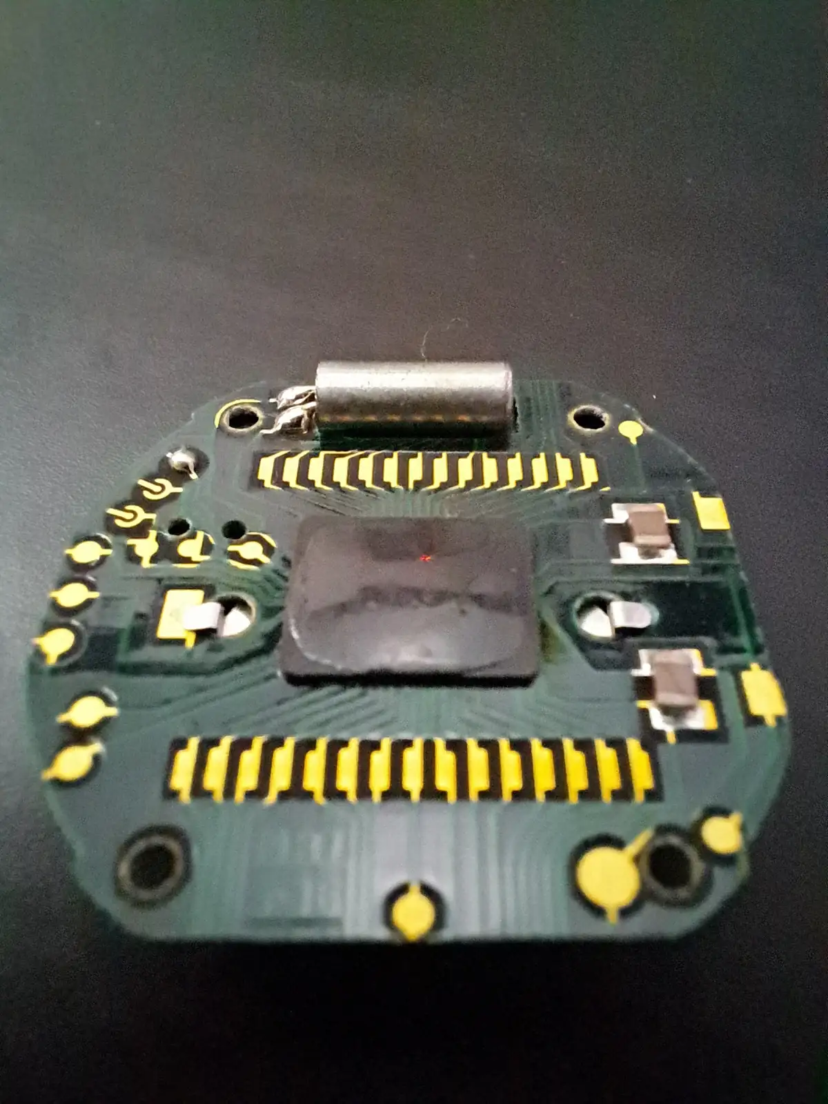

La placa de mi casio F-10.

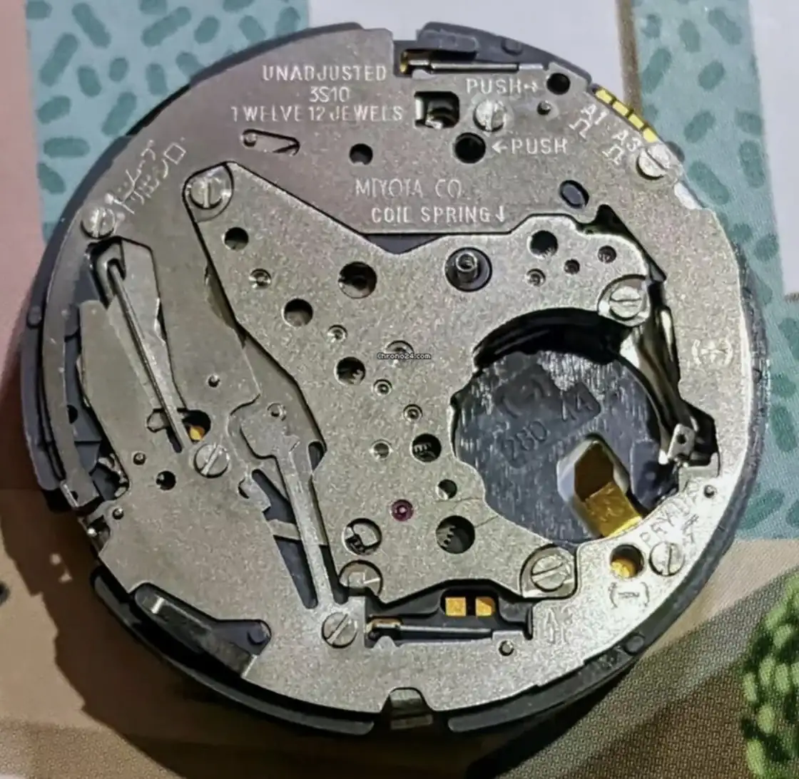

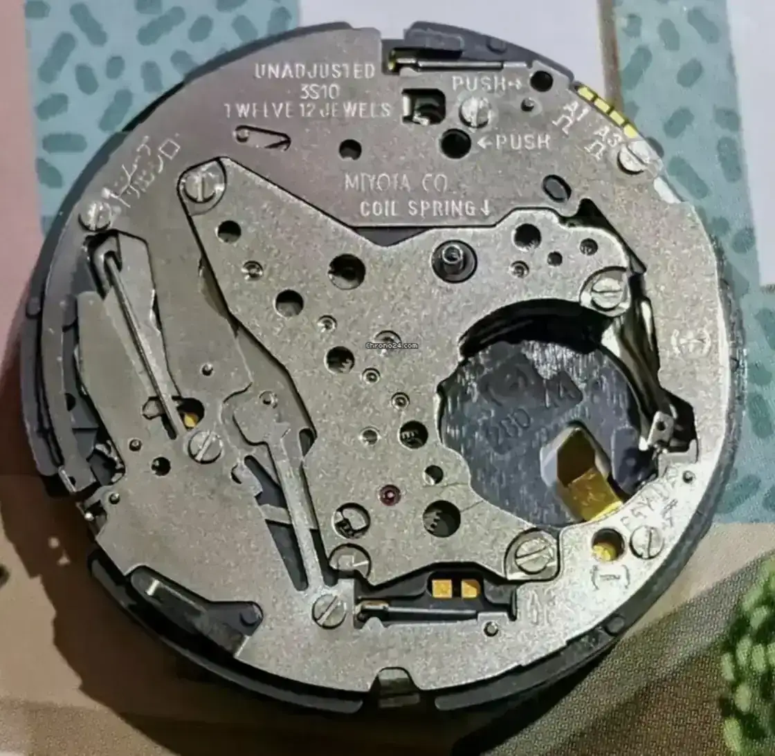

El primero que me compré fue un Citizen Promaster, un cronógrafo con el calibre Miyota 3510, del que hablaré otro día porque me parece una obra de arte aunque no sea un 9F de Grand Seiko ni un VHP de Longines. Pero antes de hablar de los relojes que componen el olimpo del cuarzo de alta precisión, conviene entender desde la física lo que hace especial a toda esta familia de tecnología. Porque el cuarzo no es solo "más barato que un mecánico" (el que lo es). Es algo bastante más interesante que eso.
Miyota 3S10, diseñado para poder ser reparado. Fuente: Chrono24.

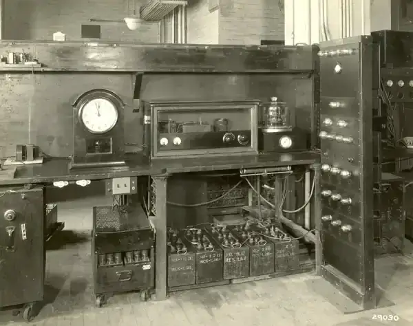

1927 — El primer reloj de cuarzo de la historia
Warren Marrison y J. W. Horton construyen en los Laboratorios Bell (Nueva York) el primer reloj basado en un oscilador de cuarzo. Ocupa una habitación entera, necesita red eléctrica y ni siquiera tiene esferas. Pero su precisión ya era extraordinaria para la época.
El primer reloj de cuarzo de la historia. Fuente

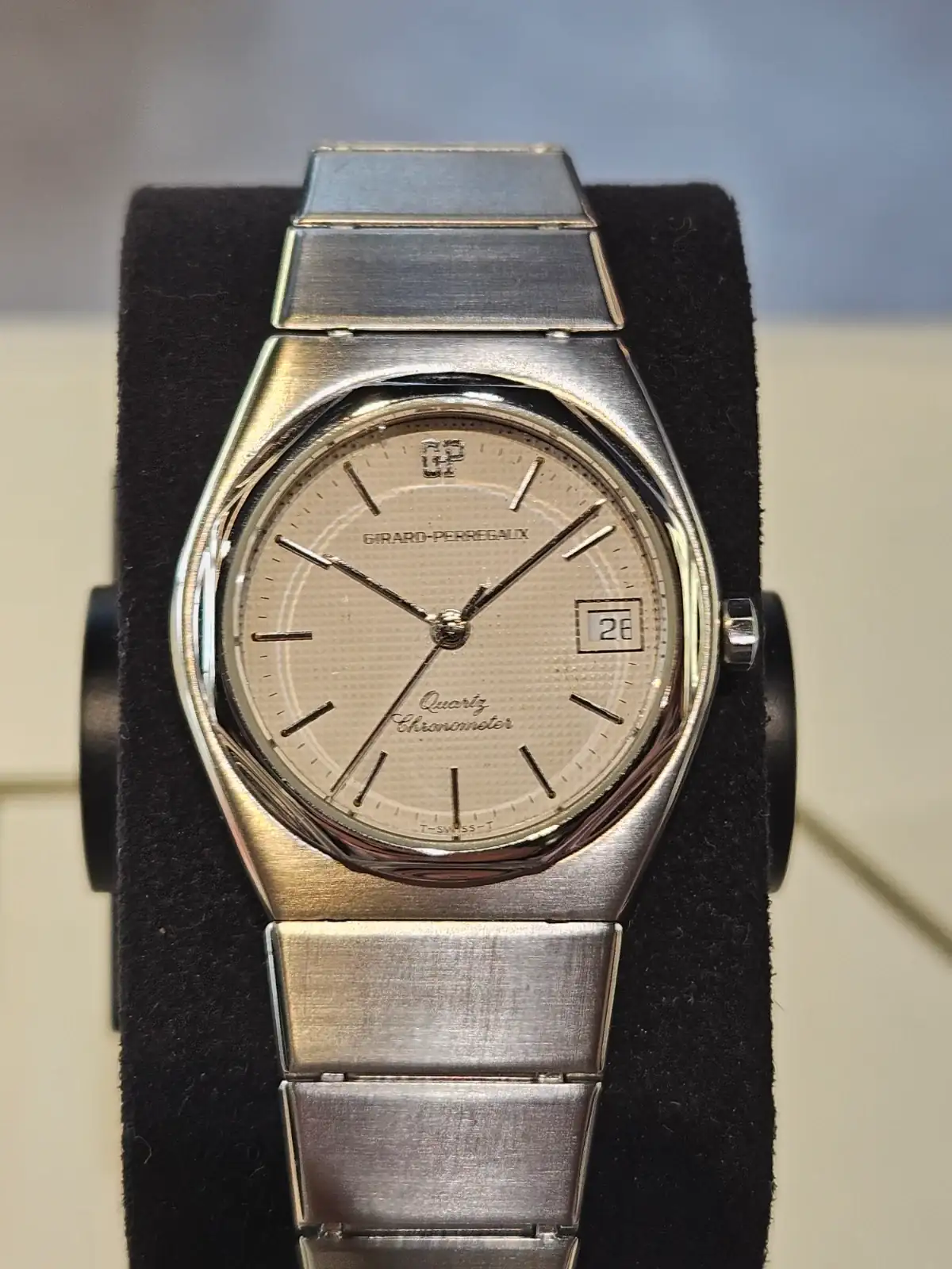

1966 — Girard-Perregaux apuesta en solitario: el origen del estándar de frecuencia
Mientras la mayoría de las marcas suizas confiaban su investigación al CEH, Girard-Perregaux adoptó una postura independiente y creó su propio Departamento de Investigación Electrónica en 1966, contratando al joven ingeniero electrónico Georges Vuffray con un programa de tres fases: primero un reloj de cuarzo maestro, luego un reloj de cuarzo pequeño, y finalmente un reloj de pulsera. Mientras el proyecto Beta 21 trabajaba con un cuarzo a 8.192 Hz, Girard-Perregaux cuadruplicó la frecuencia hasta 32.768 Hz y utilizó un motor de pasos que avanzaba el segundero una vez por segundo. El calibre GP-350 estaba equipado con un circuito integrado de Motorola equivalente a 300 transistores en un área de 5 mm², con un consumo de solo cuatro microamperios y un error de marcha de un minuto al año. En 1970 Girard-Perregaux presentó su primer reloj de pulsera con movimiento de cuarzo, y al año siguiente una segunda generación que vibraba a 32.768 Hz, la frecuencia que desde entonces se convirtió en el estándar universal para los relojes de cuarzo.

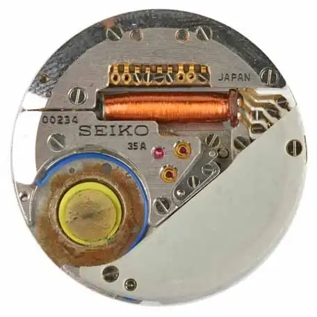

25 de diciembre de 1969 — Seiko Astron 35SQ
Sale a la venta el primer reloj de cuarzo de pulsera del mundo. 100 unidades, caja de oro de 18 kilates, 450.000 yenes. Con ese dinero en Japón en 1969 te comprabas un Toyota Corolla 1100.
Pese a que en el imaginario colectivo, los relojes de cuarzo son una cosa barata y muchas veces cutre, el 35SQ no era la democratización de la precisión para todos los bolsillos, era una declaración de supremacía tecnológica que hizo temblar la industria.
El primer movimiento de cuarzo comercial de Seiko. Fuente: Wikimedia.

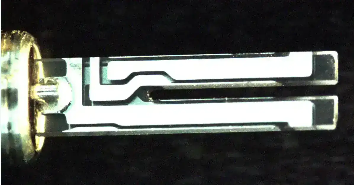

Cristal de cuarzo antes de ser encapsulado. Fuente.
Electrodos, ajuste fino y encapsulado​
El cristal por sí solo no puede conectarse al circuito. Se depositan electrodos metálicos sobre su superficie mediante vaporización al vacío, lo que permite aplicar el voltaje que induce la vibración y recoger la señal generada. La cantidad exacta de metal depositado también afecta a la frecuencia, por lo que este paso sirve como primer ajuste fino.
El ajuste posterior puede hacerse eliminando material mediante láser (sube la frecuencia) o añadiendo masa metálica (la baja). Finalmente, el cristal se encapsula en una cápsula metálica hermética con atmósfera controlada o vacío parcial, protegiéndolo de humedad y contaminantes durante su vida útil.

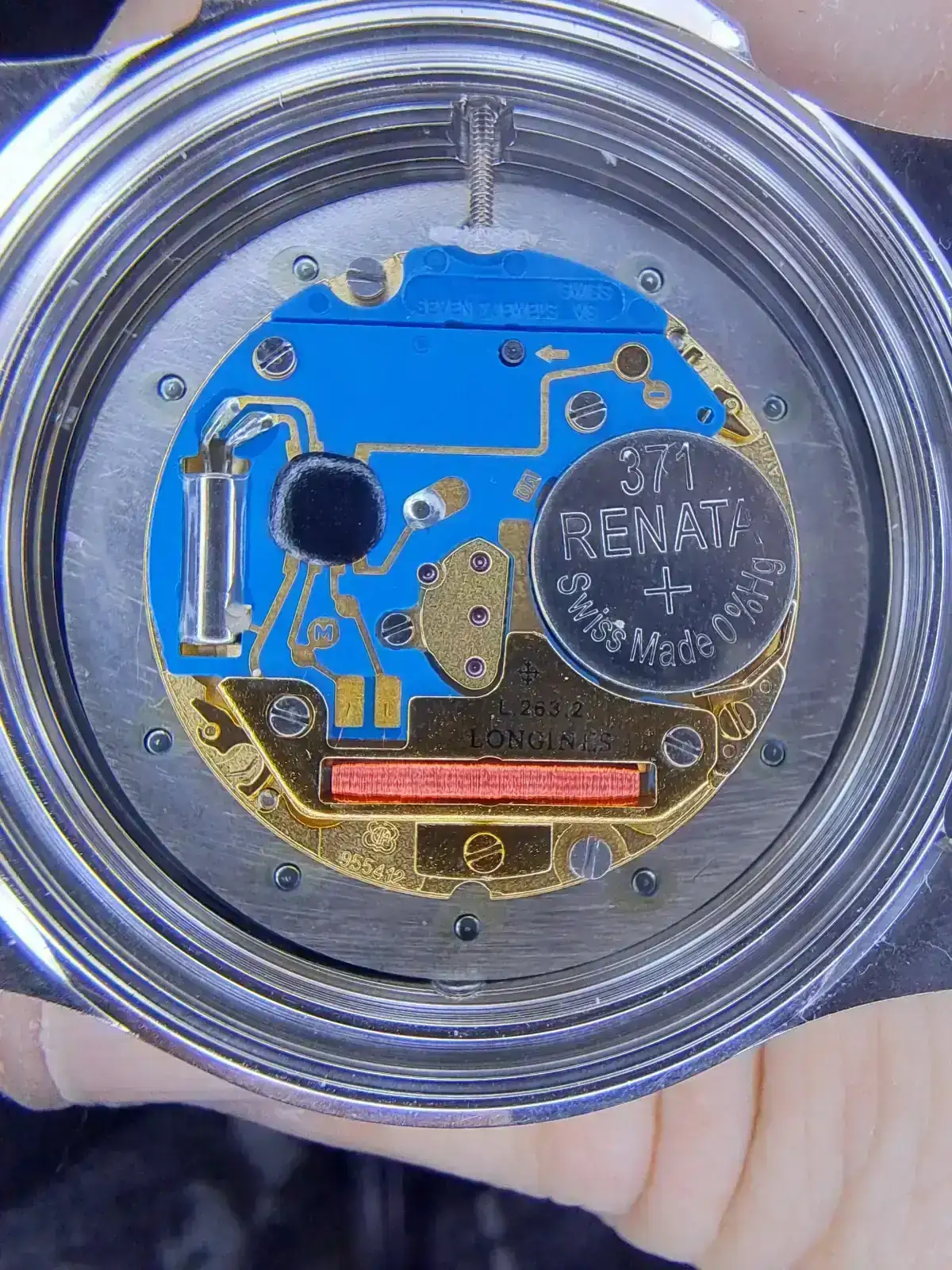

El caso del Longines VHP va incluso más lejos: incorpora un acelerómetro que detecta los golpes. Cuando detecta un impacto, congela brevemente el circuito del motor, recalcula la posición de las agujas y corrige cualquier avance o retraso que pueda haber introducido el golpe. Es uno de los sistemas de compensación más completos que existe en un reloj de pulsera.

VHP (Very High Precision)ETA para LonginesCompensación térmica + acelerómetro±5 s/año

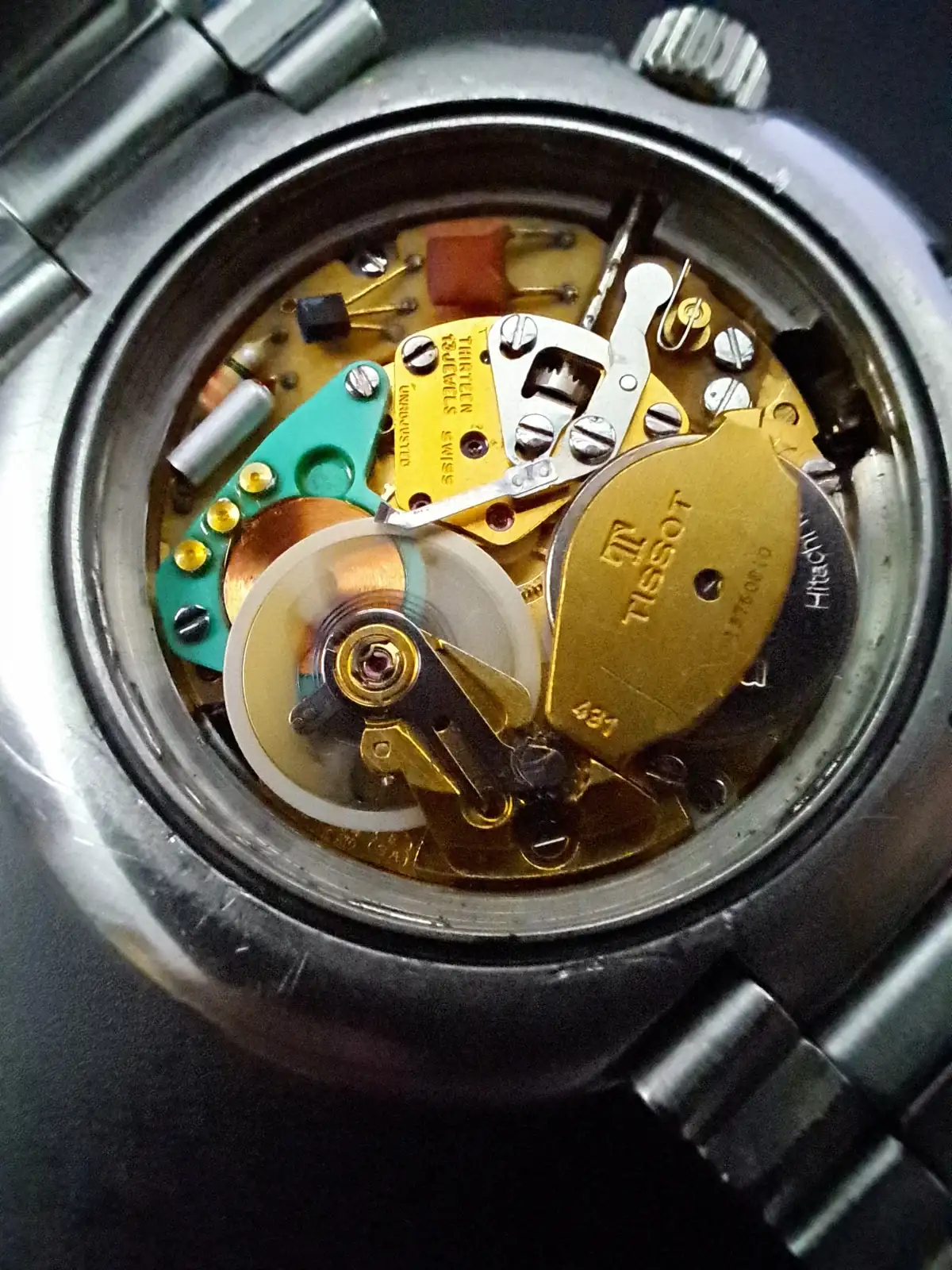

Movimiento electromécanico en un Seiko Elnyx.
Electromecánico de ETA en un Tissot T12.

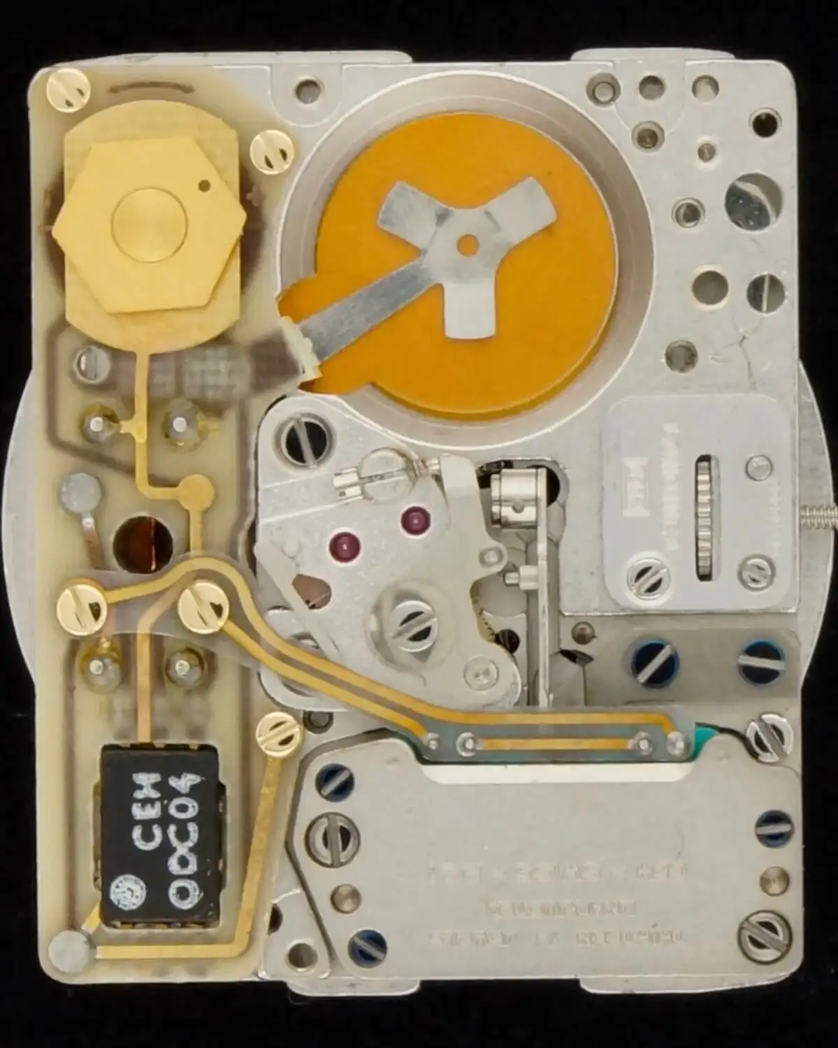

Hamilton H500, el primer calibre eléctrico​
En 1957, Hamilton había dado el primer paso con el calibre 500 Electric: la primera batería que entró en un reloj de pulsera comercial. Sin embargo, la historia del 500 es más bien un caso de estudio sobre los peligros de llevar un prototipo al mercado disfrazado de producto terminado. Técnicamente, el 500 no abandona el oscilador mecánico clásico: sigue usando un volante con espiral, simplemente sustituye el impulso del muelle por el de una bobina electromagnética alimentada por batería. El problema estructural era que los hilos de contacto que llevaban la corriente a esa bobina eran extraordinariamente delicados, cualquier golpe los doblaba o atascaba, inutilizando el reloj. El diseño del muelle de la batería añadía otro riesgo durante cada cambio de pila. Muchas unidades volvieron a fábrica, y Hamilton tuvo que invertir cantidades considerables en relaciones públicas para recuperar la confianza del público y los relojeros. La secuencia de mejoras fue rápida pero insuficiente frente a la competencia: 500A, 501, 502, y finalmente el 505 en 1959, que sí resultó fiable. El aprendizaje técnico que esto supone es relevante: el Hamilton 500 representa el escalón más primitivo de la transición, donde la batería llega pero el oscilador mecánico no se toca. El Accutron, llegando apenas un año después del 505, lo superó en un salto cualitativo enorme precisamente porque eliminó el volante por completo y con él toda su fragilidad inherente.

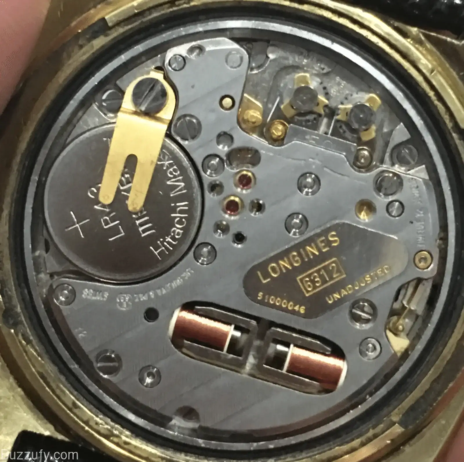

Ultronic de Longines.

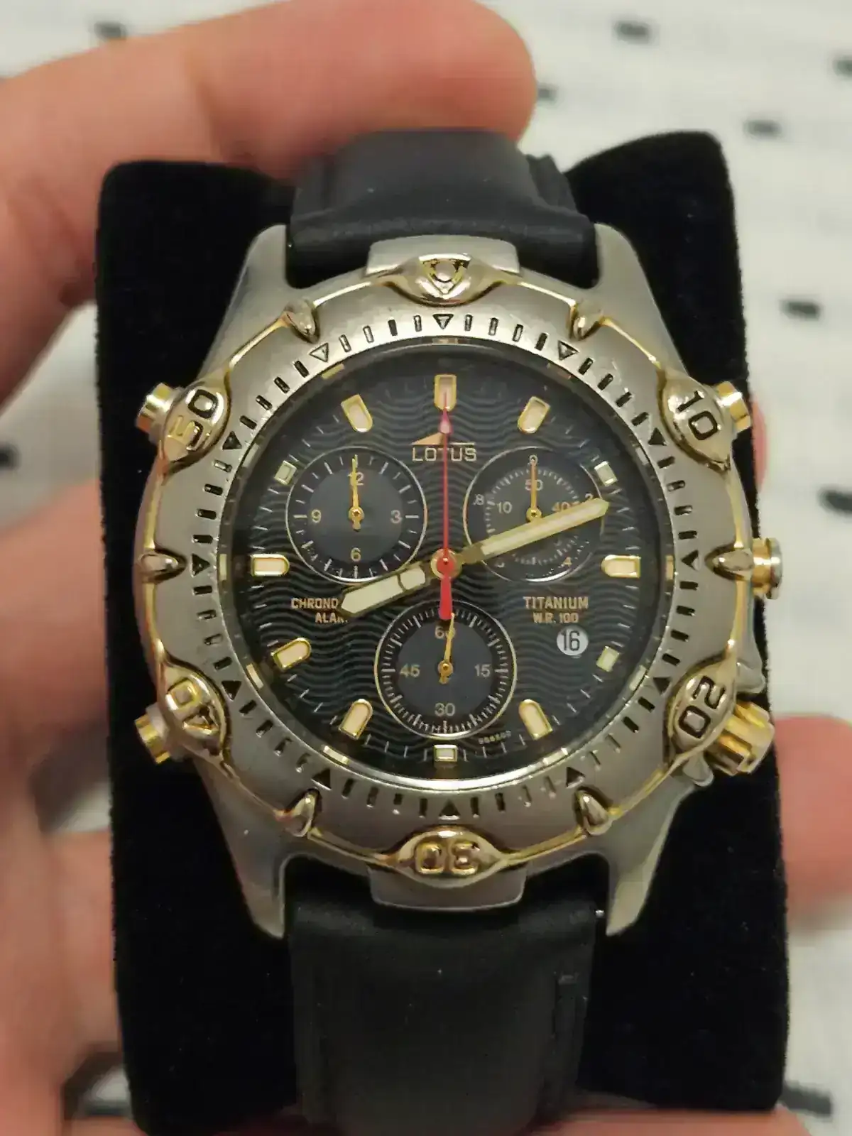

Cuarzo "barato" de Miyota en un reloj Lotus.

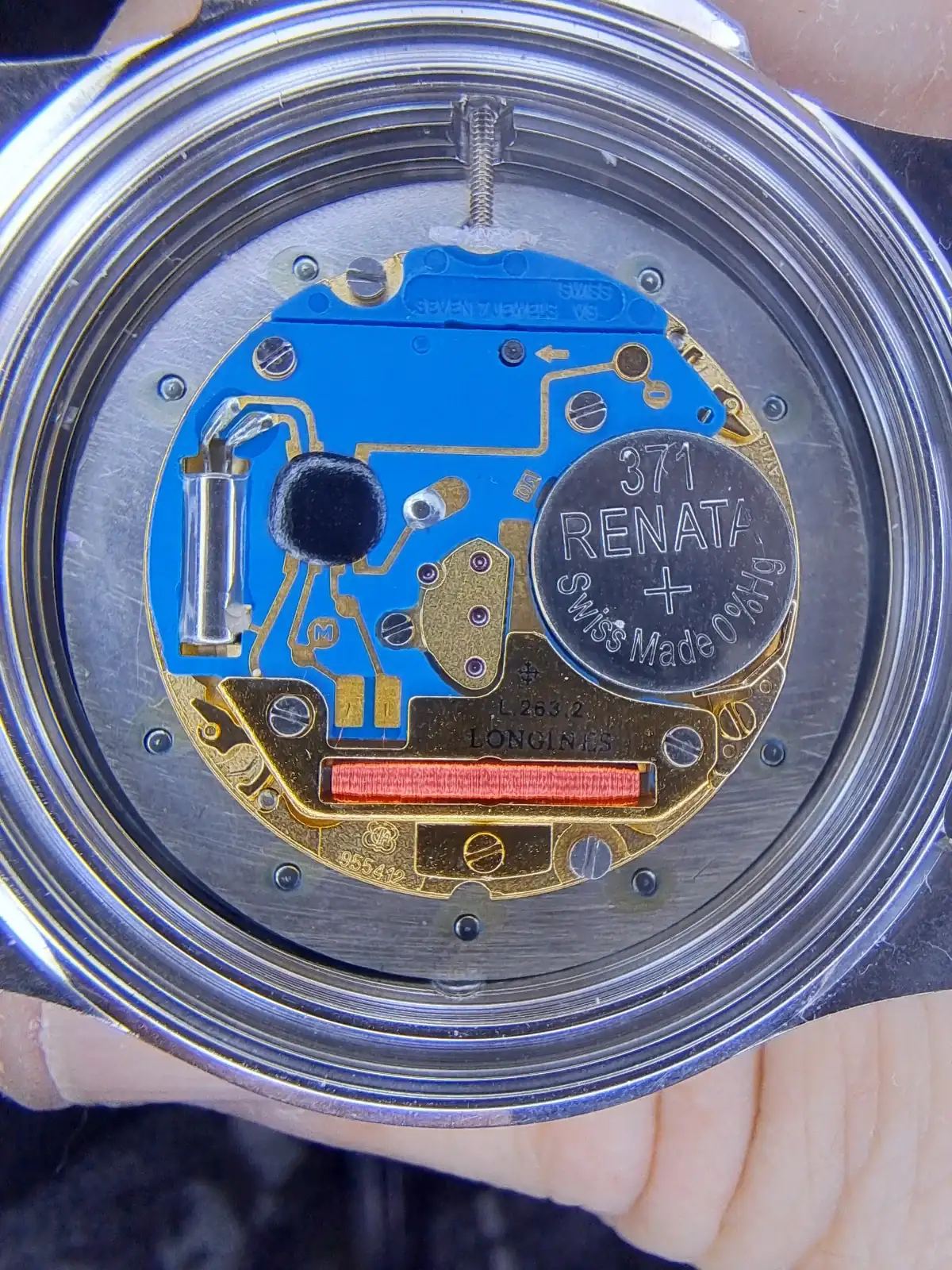

Cuarzo "de lujo" en un Longines Hydroconquest.

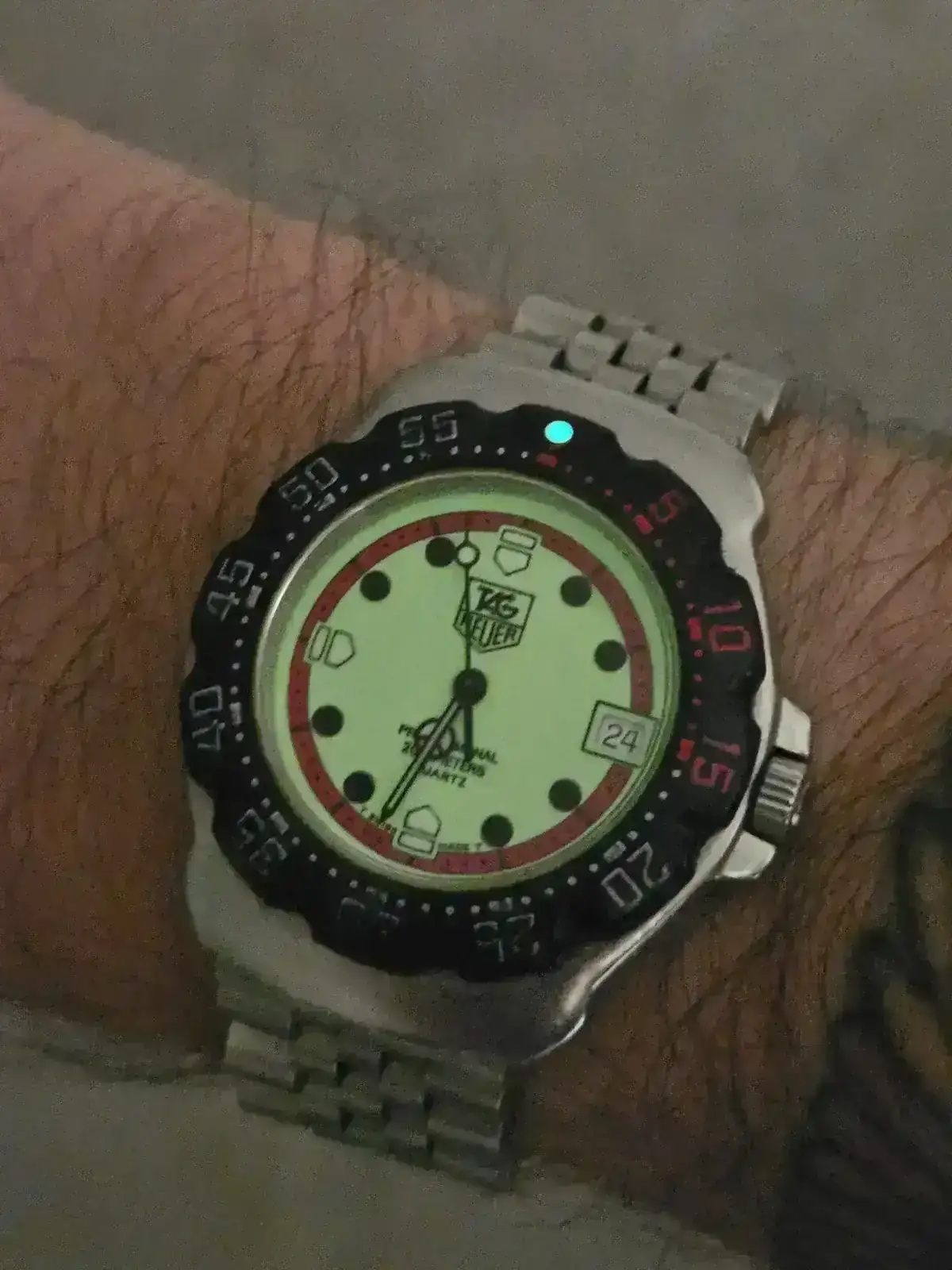

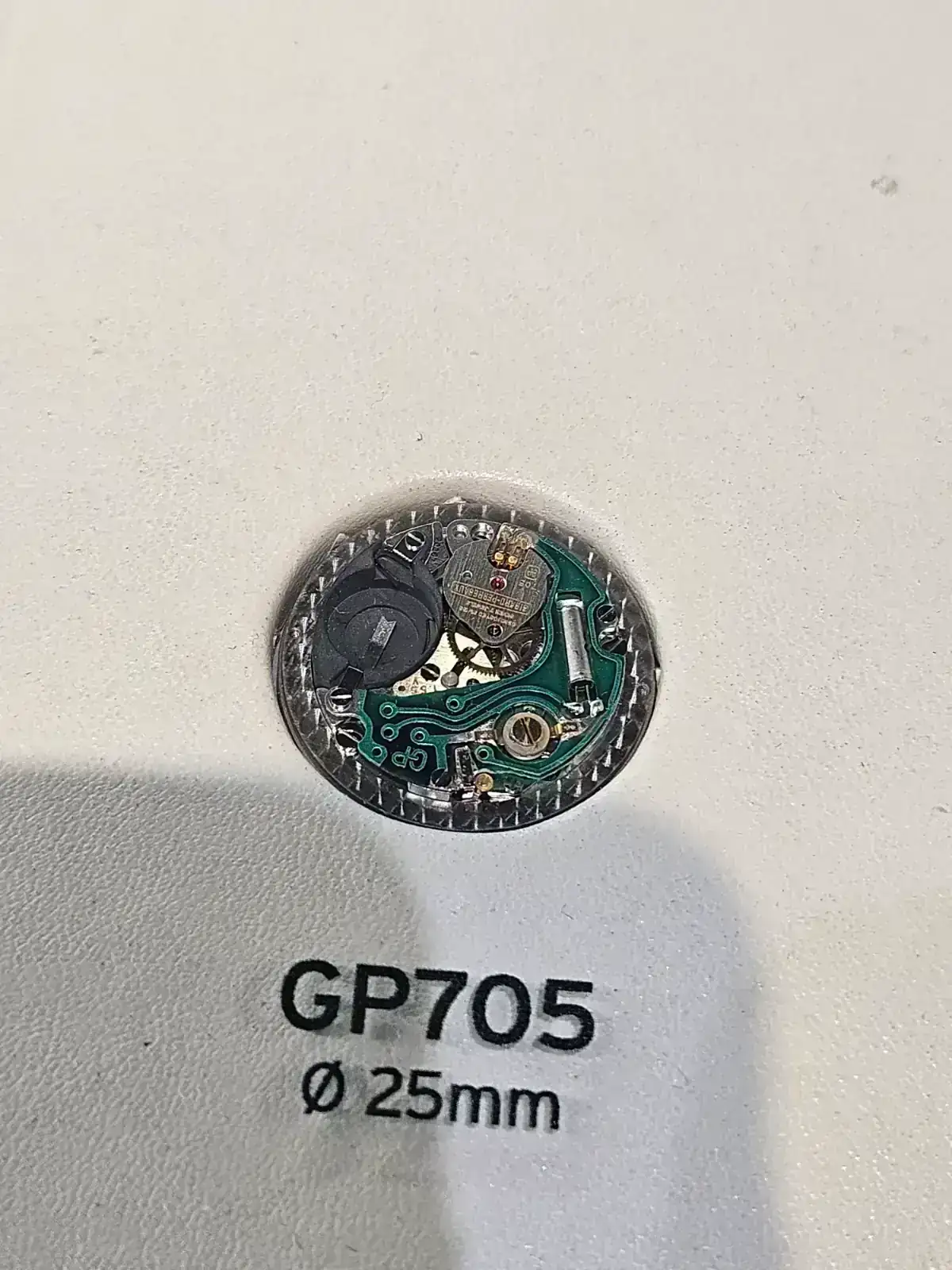

Una anécdota, el primer cuarzo de frecuencia moderna fue obra de Girard Perregaux y tuve la suerte de ver uno
Seiko no obstante es el rey del cuarzo inventando no solo el primer cuarzo de pulsera sino el primer crono digital, y el primer crono analogico de cuarzo, el 7a28

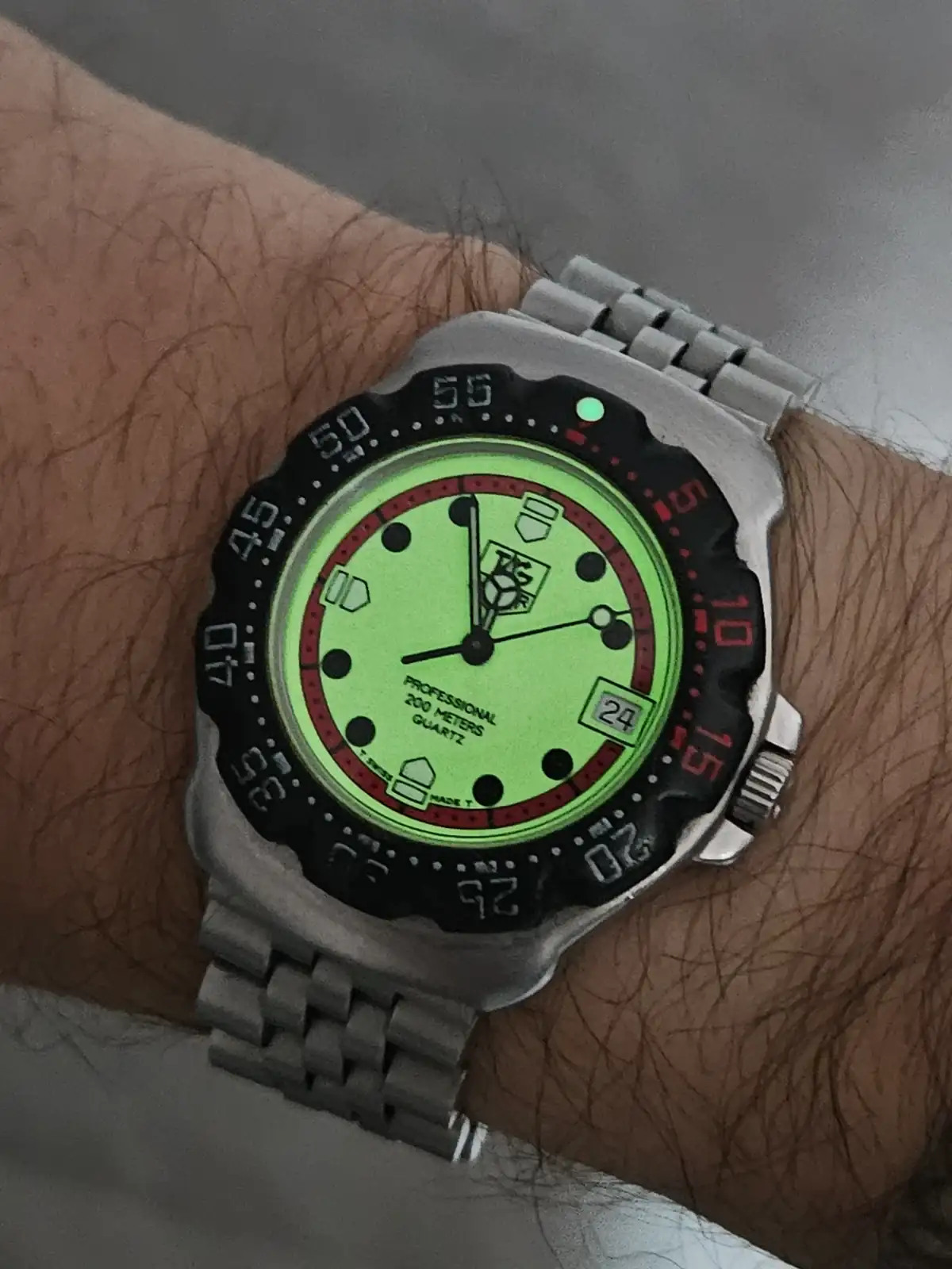

Lo mejor del cuarzo es el precio. Sin irse a precios desorbitados, he podido reunir algunos cuarzos con muchísima historia e intangibles, todos reparables, aprovecho para mostrarlos, si no os importa!

Un miyota 3s10, que lo has mencionado y se considera buenisimo, si no recuerdo mal y como curiosidad, hay un breitling que lo lleva

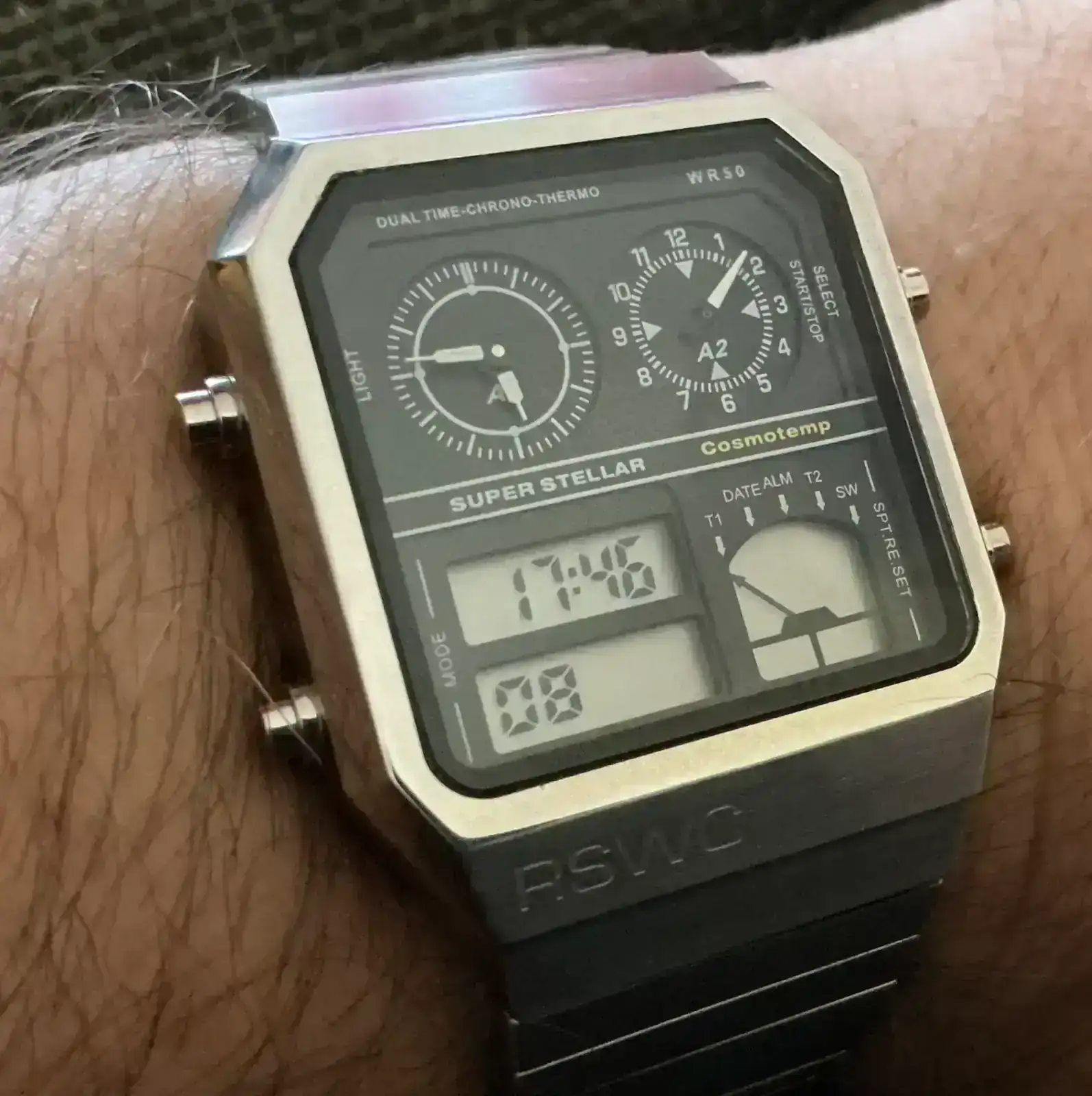

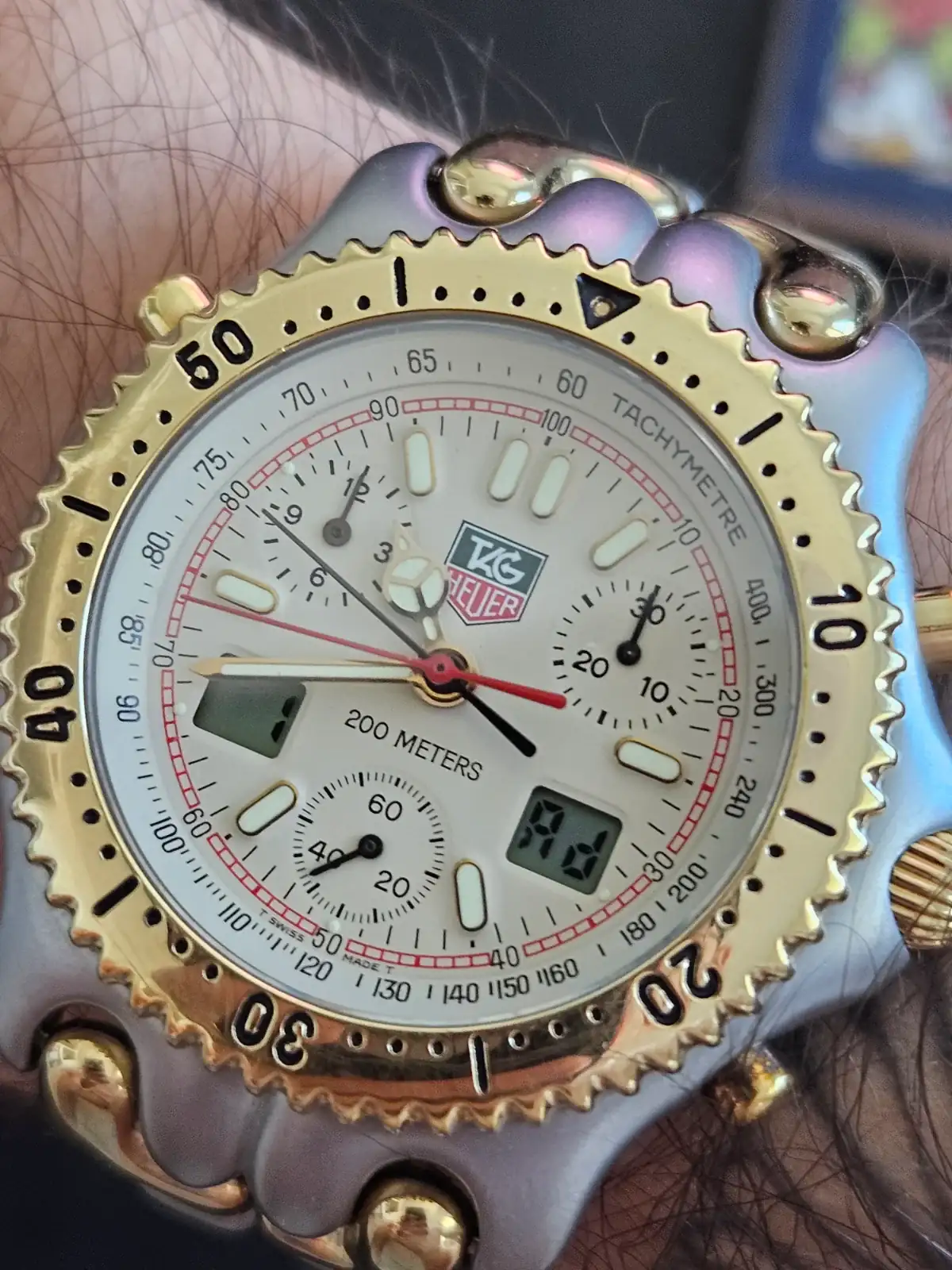

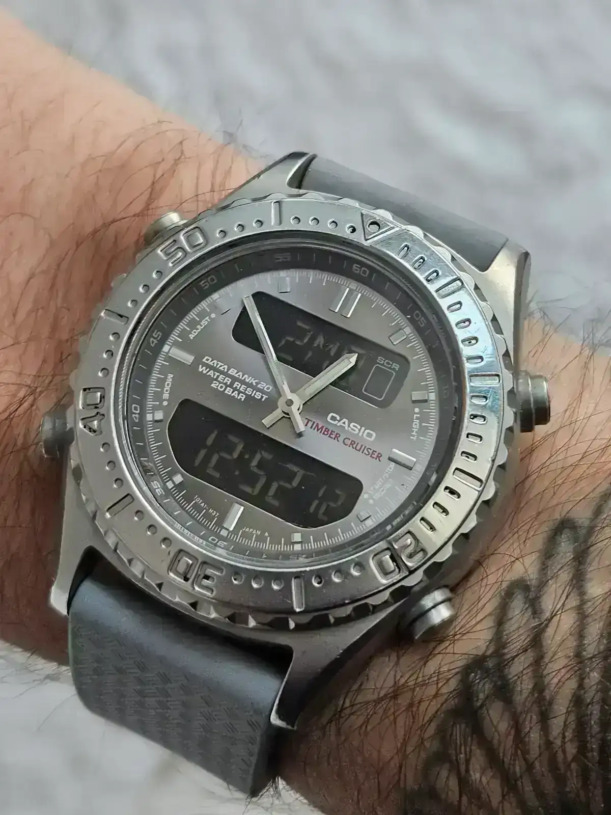

Este mas bien icono pop, porque el calibre tiene cero interes, prro vaya que los cuarzos no eran herramientas, este se hizo super iconico, es un f1 de 1a generación (como curiosidad, es exactamente la unidad que sale en una review de Fratello)
Ver el archivos adjunto 3447909Ver el archivos adjunto 3447910

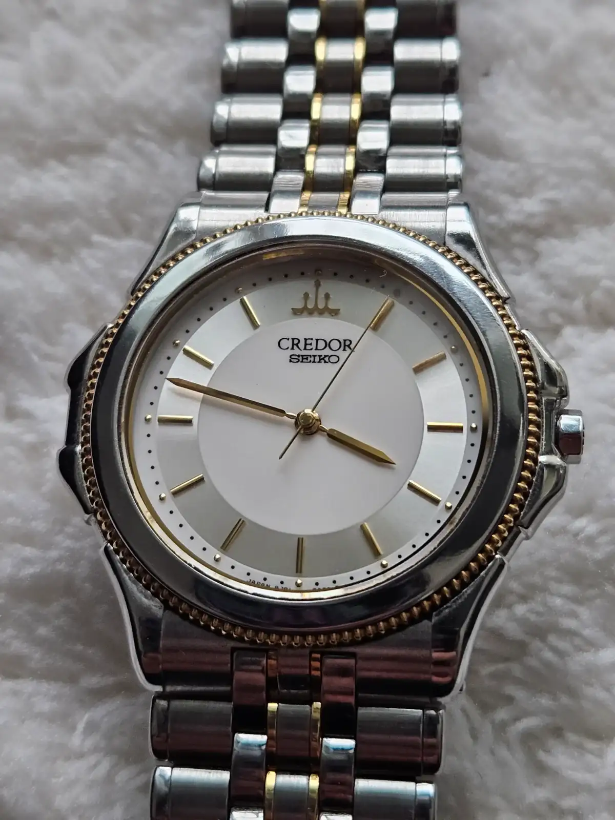

Mi Credor con un 8J, 7 joyas que por algunos se considera mejor en algunas cosas que el 9F

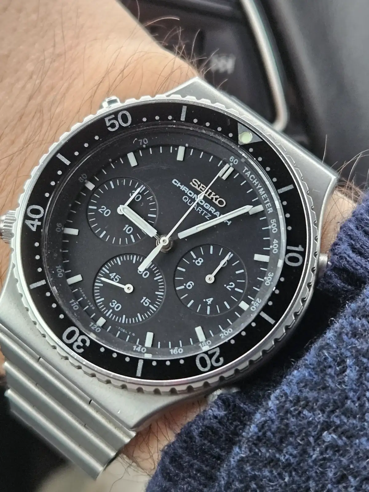

El 7a28 primer crono de cuarzo analogico que se hizo, un tanque
Ver el archivos adjunto 3447912

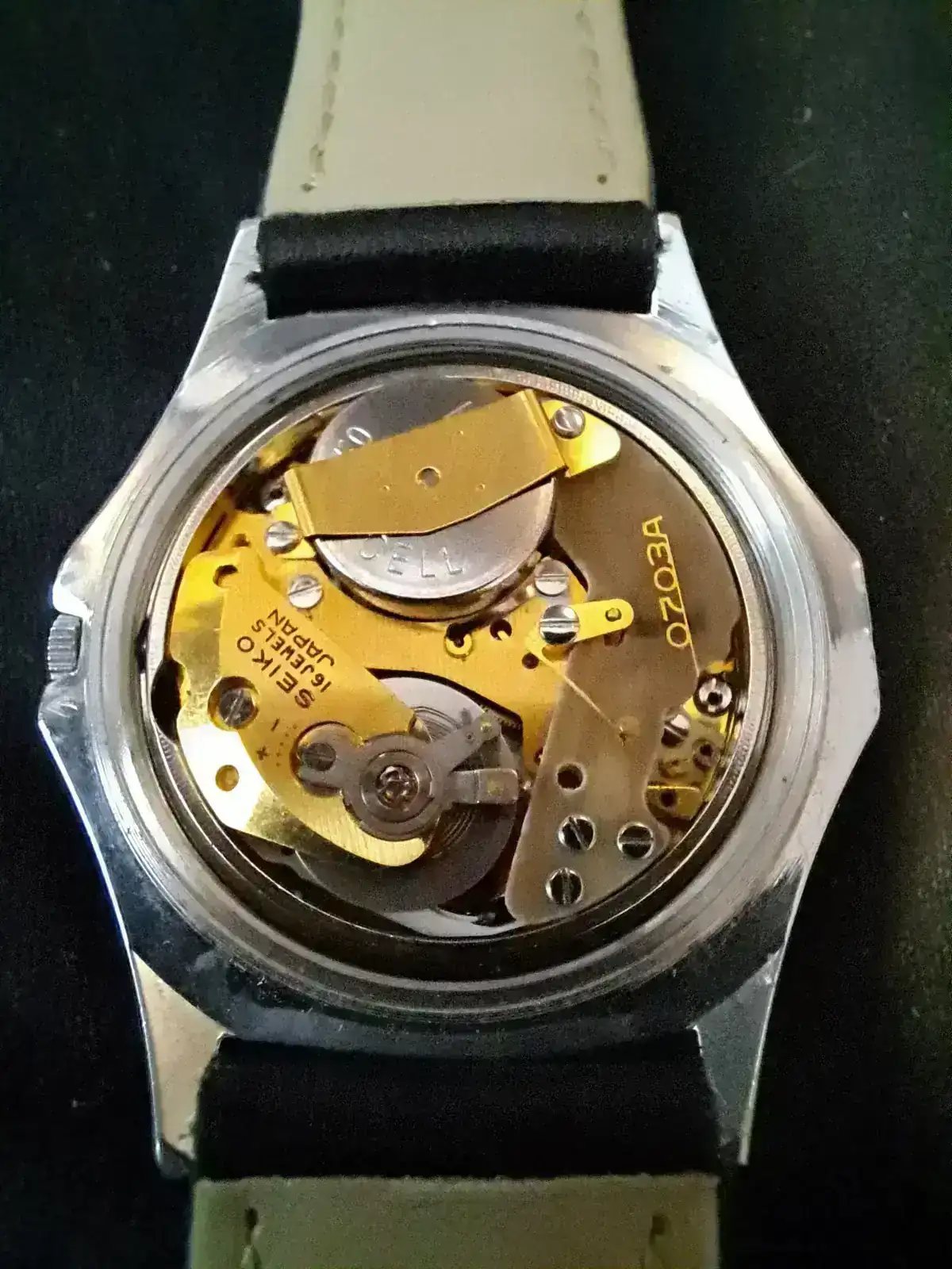

Ver el archivos adjunto 3447913
Un ETA 251, dos bobinas y un despliegue bestial de joyas para ser un cuarzo, este iba en modelos tope de gama de muchas marcas
Ver el archivos adjunto 3447915

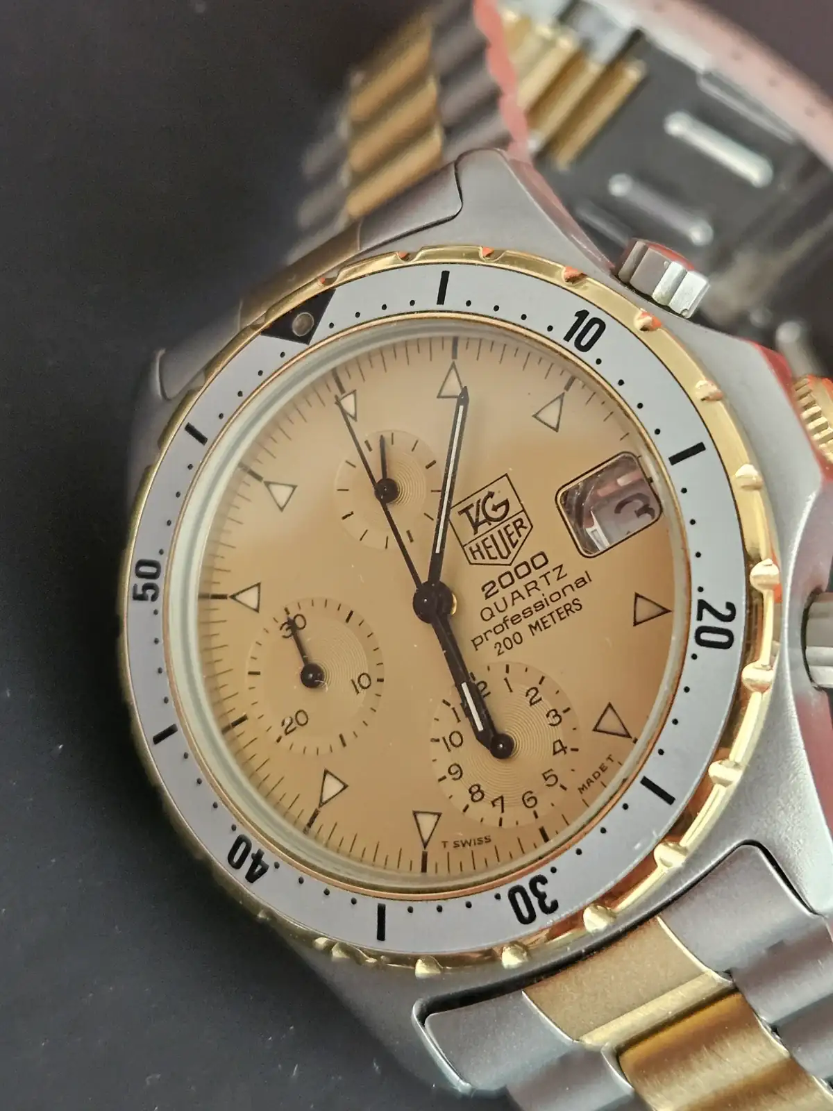

Ver el archivos adjunto 3447921

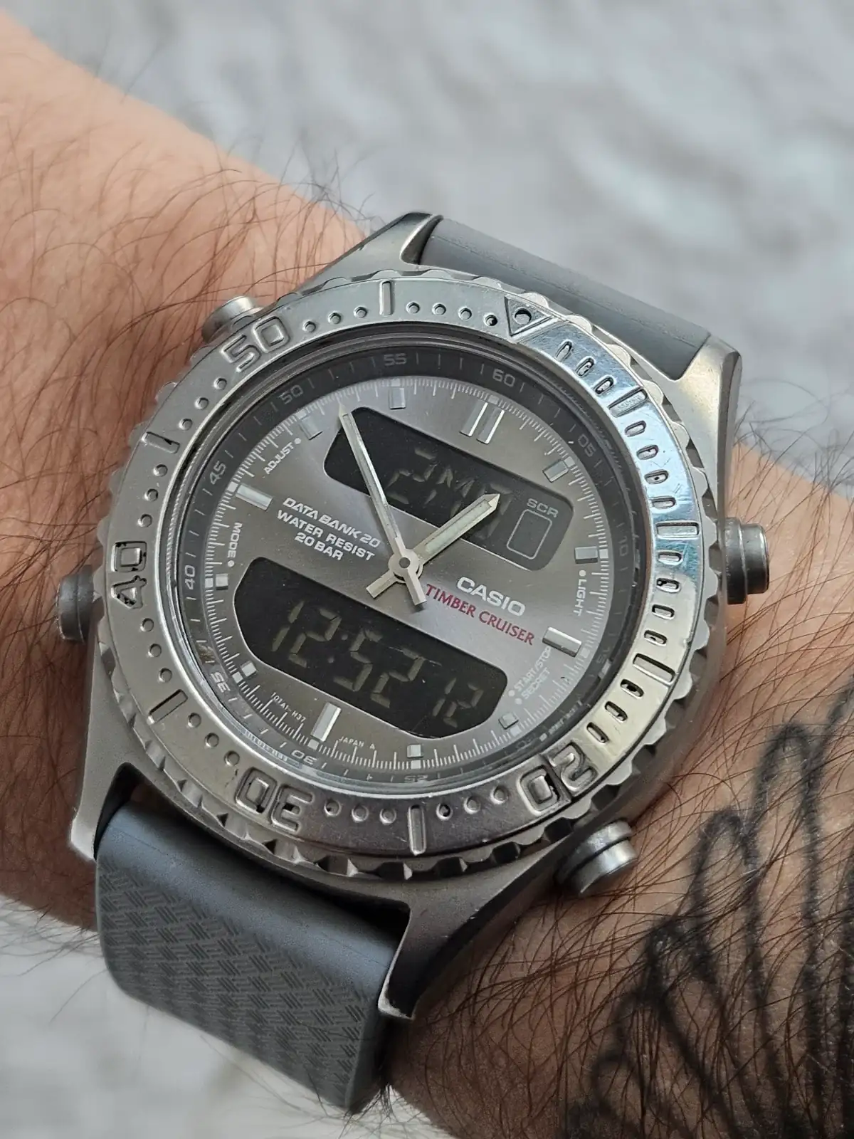

Y eso sin contar módulos de Casio que los hay a cada cual más raro, si alguien busca movimientos manufactura y le da valor a eso, Casios de 60 euros y para que quieres mas...
Ver el archivos adjunto 3447923

Pues no sabía lo de Girard Perregaux, lo debí pasar por alto convencido de que era cosa de Seiko.
Muchas gracias por enriquecer el hilo y por mostrar esas bellezas.

Es que hay cosas que no se pueden seguir, por ejemplo en este párrafo:
"La frecuencia resonante de un brazo de diapasón sigue la relación f ∝ t / L²
qué ese alfa
donde t es el grosor del brazo y L es su longitud. El factor de escala que aplica depende de cómo se escale la geometría del cristal
Dónde está ese factor de escala? A partir de aquí no está nada claro.
Si solo cambiase la longitud (grosor fijo), la relación quedaría f ∝ 1/L², y el factor de escala sería √(32.768/64) = √512 ≈ 22,6. Un cristal de 3 mm que puede oscilar a 32.768 Hz se convertiría en unos 68 mm para poder resonar a 64 Hz. Incómodo para una muñeca, pero no absurdo... bueno, un poco sí."

Sin embargo, mi primer reloj fue un cuarzo: un Casio F-10 que me regalaron por mi Primera Comunión. Me acompañó durante toda la adolescencia pegado a la muñeca, fue golpeado y olvidado en cajones. Hoy sigue conmigo y sigue funcionando después de un pequeño proceso de limpieza que le hice en 2025. Es, en sí mismo, la mejor demostración de lo que el cuarzo representa.
Ver el archivos adjunto 3447871

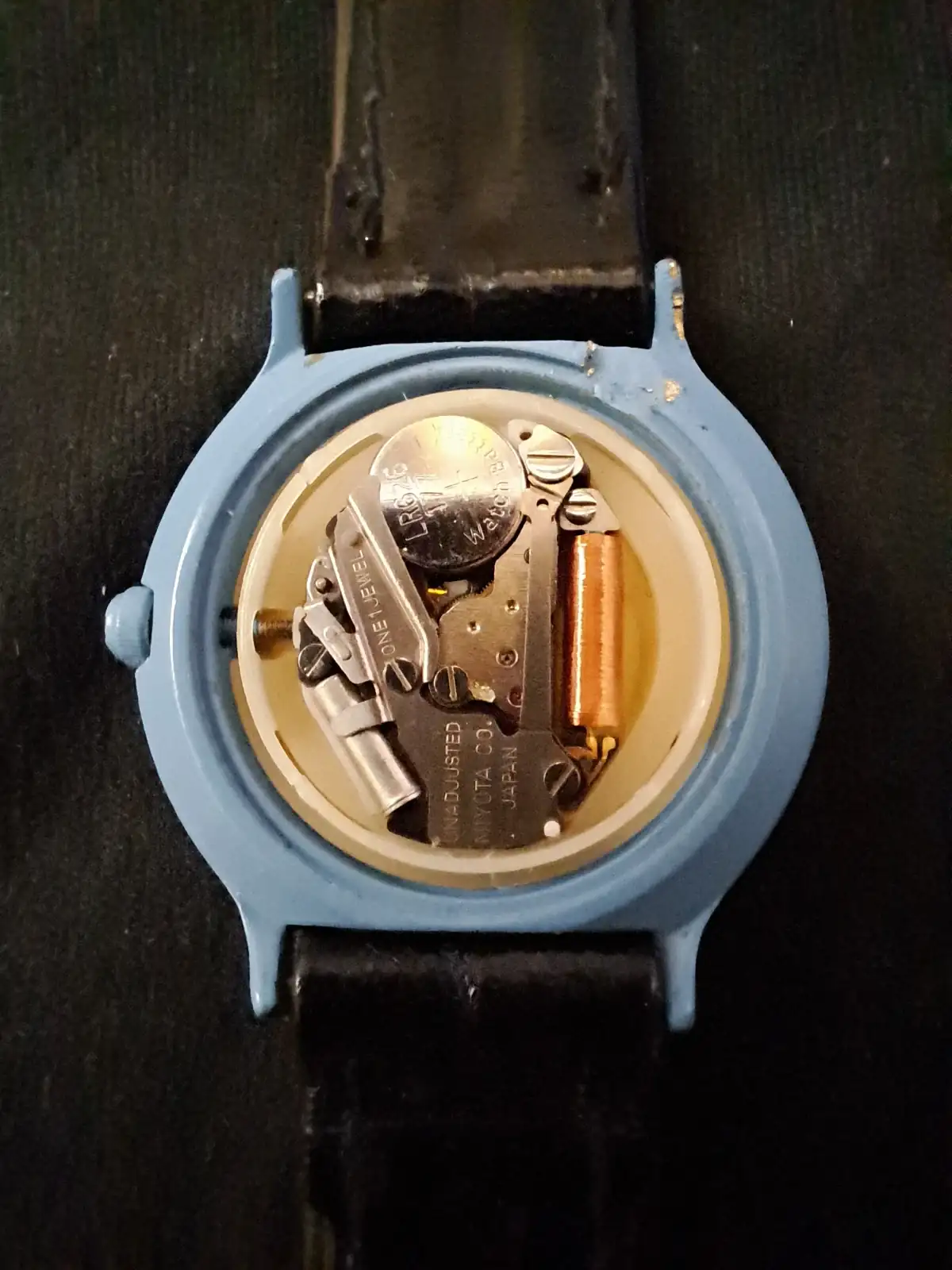

Ver el archivos adjunto 3447884
Ver el archivos adjunto 3447889
Ver el archivos adjunto 3447890
1970 — Beta 21: la respuesta suiza
Desarrollado por el CEH con la participación de Omega, Rolex, Longines y Patek Philippe. Orientado al lujo, precio elevado y fracaso comercial. Suiza apuntaba demasiado alto cuando Japón ya empezaba a apuntar al mercado masivo. Usaba una frecuencia de 8.192 Hz (2¹³), antes de que se estandarizara el 32.768 Hz actual. Omega lo utilizó en el f8192, Rolex en el Oysterquartz 5100, Patek Philippe en la ref. 3587. Hoy todos son piezas de coleccionista de primer orden.
Ver el archivos adjunto 3447891
Beta 21, Suiza hizo lo que pudo. Fuente.

Ver el archivos adjunto 3447880
En algunos modelos los caminos no fueron divergentes.

Ver el archivos adjunto 3447898​

Los relojes HAQ (High Accuracy Quartz) resuelven esto incorporando un termistor —un componente cuya resistencia varía de forma conocida con la temperatura— junto al cristal. El circuito mide la temperatura continuamente y aplica una corrección electrónica según una tabla de compensación grabada en memoria durante la calibración en fábrica.

El cuarzo no llegó de la nada. Antes de que el cristal piezoeléctrico se convirtiera en estándar mundial, la industria relojera experimentó con varias soluciones que intentaban mejorar la precisión del volante mecánico. La mayoría son hoy piezas de museo. Una, sin embargo, sigue viva.
Ver el archivos adjunto 3447868
Ver el archivos adjunto 3447876
Ver el archivos adjunto 3447883
qué ese alfa
La versión previa era así:
La frecuencia resonante de un brazo de diapasón es proporcional al grosor t e inversamente proporcional al cuadrado de la longitud L, es decir, f ∝ t / L². Esto significa que si quieres bajar la frecuencia, necesitas un cristal más largo, más fino, o ambas cosas a la vez. Cuánto más largo depende de qué suposición hagas sobre la geometría.
El caso más simple es suponer que solo varía la longitud, manteniendo el grosor fijo. Con t constante, la relación se reduce a f ∝ 1/L², y de ahí se obtiene directamente L ∝ 1/√f. Para pasar de 32.768 Hz a 64 Hz, el cristal tiene que crecer en un factor √(32.768/64) = √512 ≈ 22,6. Un cristal de 3 mm se convertiría en unos 68 mm. Incómodo para una muñeca, pero no absurdo… bueno, un poco sí.
Sin embargo, los cristales reales no se escalan así. Si solo alargases el brazo sin engrosarlo, el cristal quedaría tan desproporcionado —muy largo y muy fino— que sería mecánicamente inestable, extremadamente frágil y resonaría de forma diferente a la prevista. Por eso los fabricantes mantienen similitud geométrica: grosor y longitud crecen al mismo ritmo, t = k·L. Sustituyendo en la fórmula original: f ∝ (k·L) / L² = k/L, es decir, f ∝ 1/L. La relación pasa de cuadrática a lineal, y eso cambia todo: ahora L ∝ 1/f, y el factor de escala es directamente el cociente de frecuencias, sin raíz cuadrada. Para bajar de 32.768 Hz a 64 Hz, el cristal tiene que crecer en un factor 32.768 ÷ 64 = 512. Un cristal de 3 mm se convertiría en 1.536 mm: 1,5 metros.
A estas horas tengo la cabeza ya que no sé si esto se entiende mejor o no 🤦🏼
