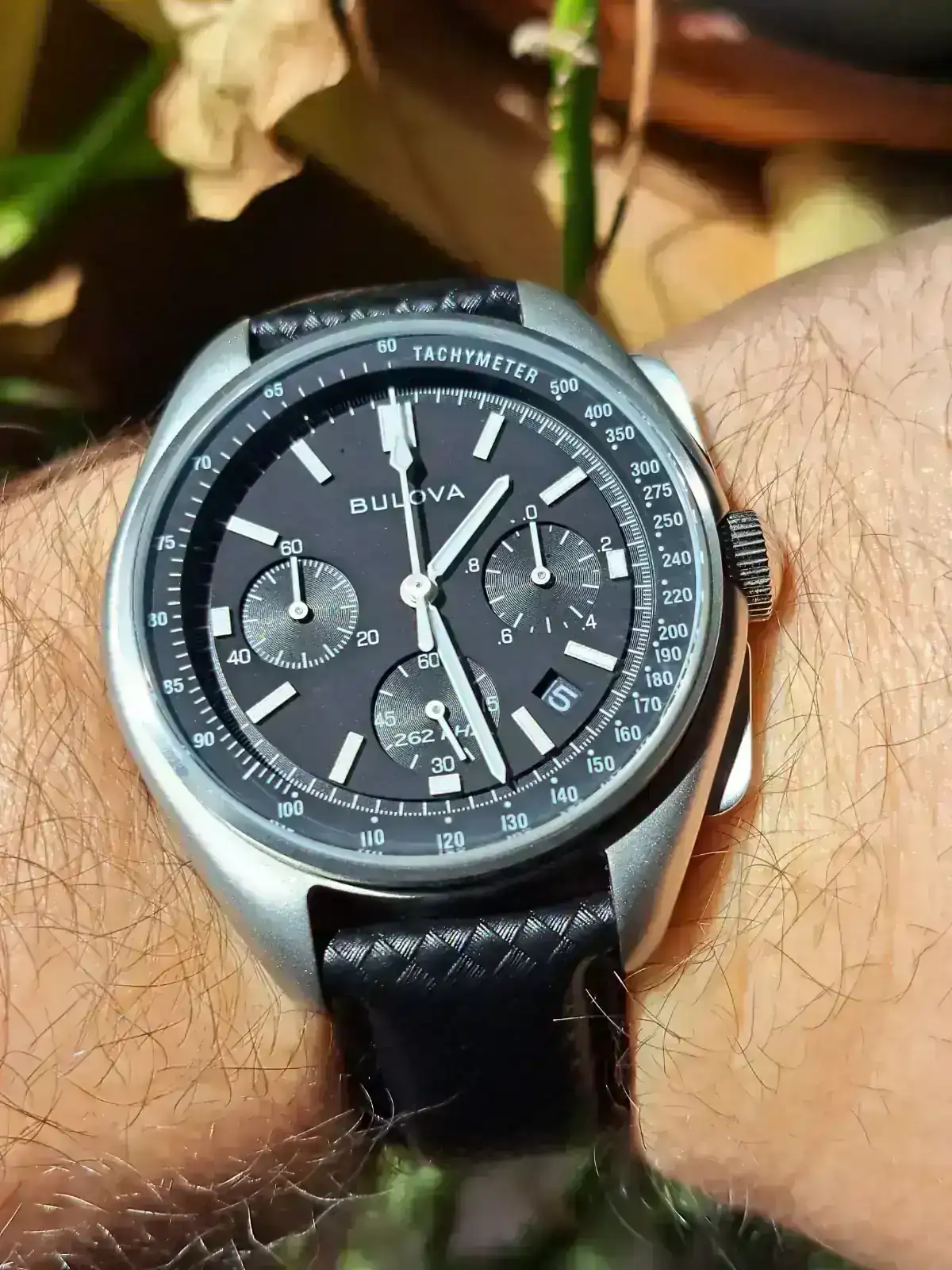

Hay relojes que me gustan por estética, otros por su historia, y luego está el Lunar Pilot, que añade una tercera pata: la lógica binaria enroscada en mi pasión por la astronomía y la Carrera Espacial, más en este año del 55 aniversario del EVA 3 en el que se usó, efeméride que tendrá lugar unos días antes del eclipse total de Sol que veremos desde España.
Ver el archivos adjunto 3437608
Ver el archivos adjunto 3437609
Creo que todo el mundo conoce su conexión con Apollo 15, pero pocas veces se habla en profundidad de su oscilador de 262.144 Hz, es decir, 2¹⁸.

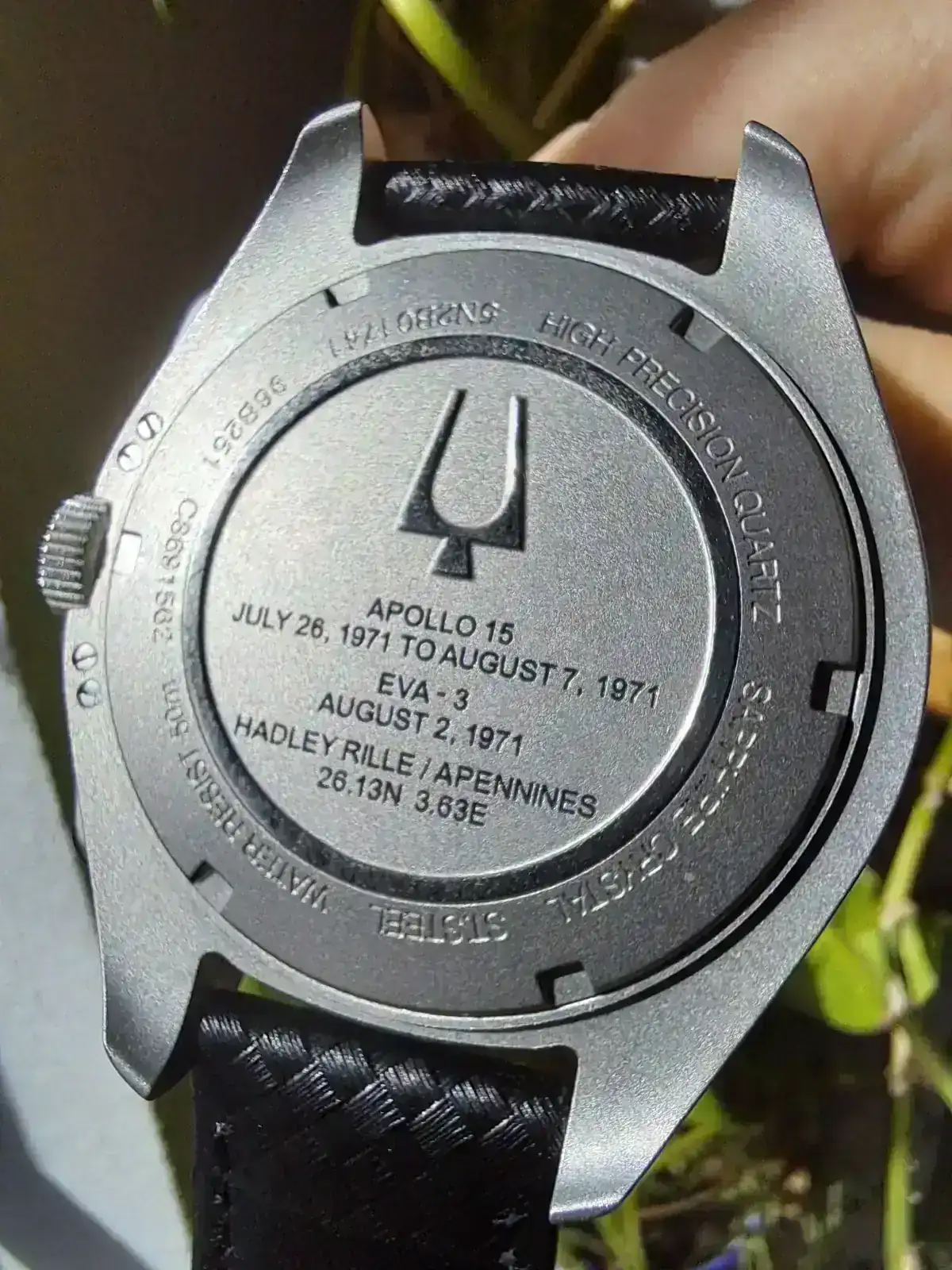

Y llegamos al presente. El Lunar Pilot moderno, lanzado en 2015 tras la subasta del original, adopta un movimiento de cuarzo de alta frecuencia, no usa los clásicos 32.768 Hz, sino 262.144 Hz, de 2¹⁵ pasamos a 2¹⁸ oscilaciones
Esto permite divisiones exactas, 262.144 → 131.072 → 65.536 → 32.768 → 16.384 → ... → 1 Hz
Sin fracciones, sin redondeo, sin error acumulativo.

Tras más de cuatro décadas, Bulova lanzó el Lunar Pilot en 2015, impulsado por el interés generado cuando el reloj original de Scott se subastó por más de 1,6 millones de dólares.
Mi pieza mantiene el espíritu instrumental, caja de 45 mm, pulsadores sobredimensionados pensados para guantes, dial negro de alta legibilidad y el cronógrafo de alta frecuencia.
