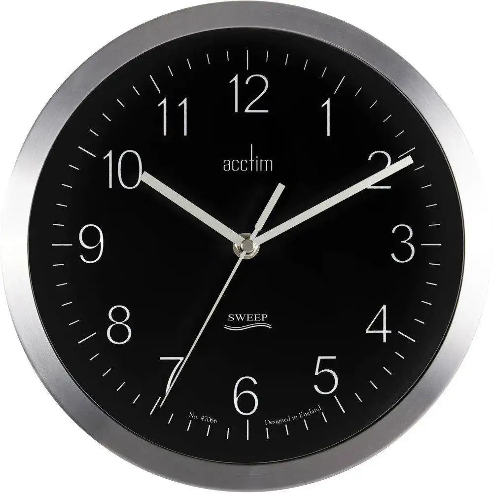

Hoy mi jefa me ha obsequiado con un reloj de pared para el trastero donde hacemos ejercicio. El otro día lo estuve mirando y me gustó su diseño con agujas tipo bastón pero pensé; - bah, que tontería. Allí fue mi "milf" a darme el caprichito.
Es pequeño (unos 25 cm de diámetro) y muy barato. No es nada del otro mundo peeeeero mi sorpresa fue cuando le puse la pila, que además trae incluida.
El segundero se desplaza imitando un movimiento mecánico!!!, y eso que en la caja no dice nada al respecto.
Justo el otro día comentábamos un compañero de afición y trabajo porque no hacían eso los relojes de cuarzo de muñeca, ya que cuando te acostumbras a un barrido suave de los automáticos los saltos del cuarzo resultan feos.
El caso es que me ha encantado el detalle y la sorpresa al ver esa agujita trotando suavemente. Sin más lo pongo por aquí por si a alguien le puede dar una satisfacción por unos cinco euros.

Muy bonito reloj, ideal para la cocina o comedor.
Yo tenía uno hace años igual, era a pilas pero el segundero funcionaba como un automático, sin saltitos, era una delicia.

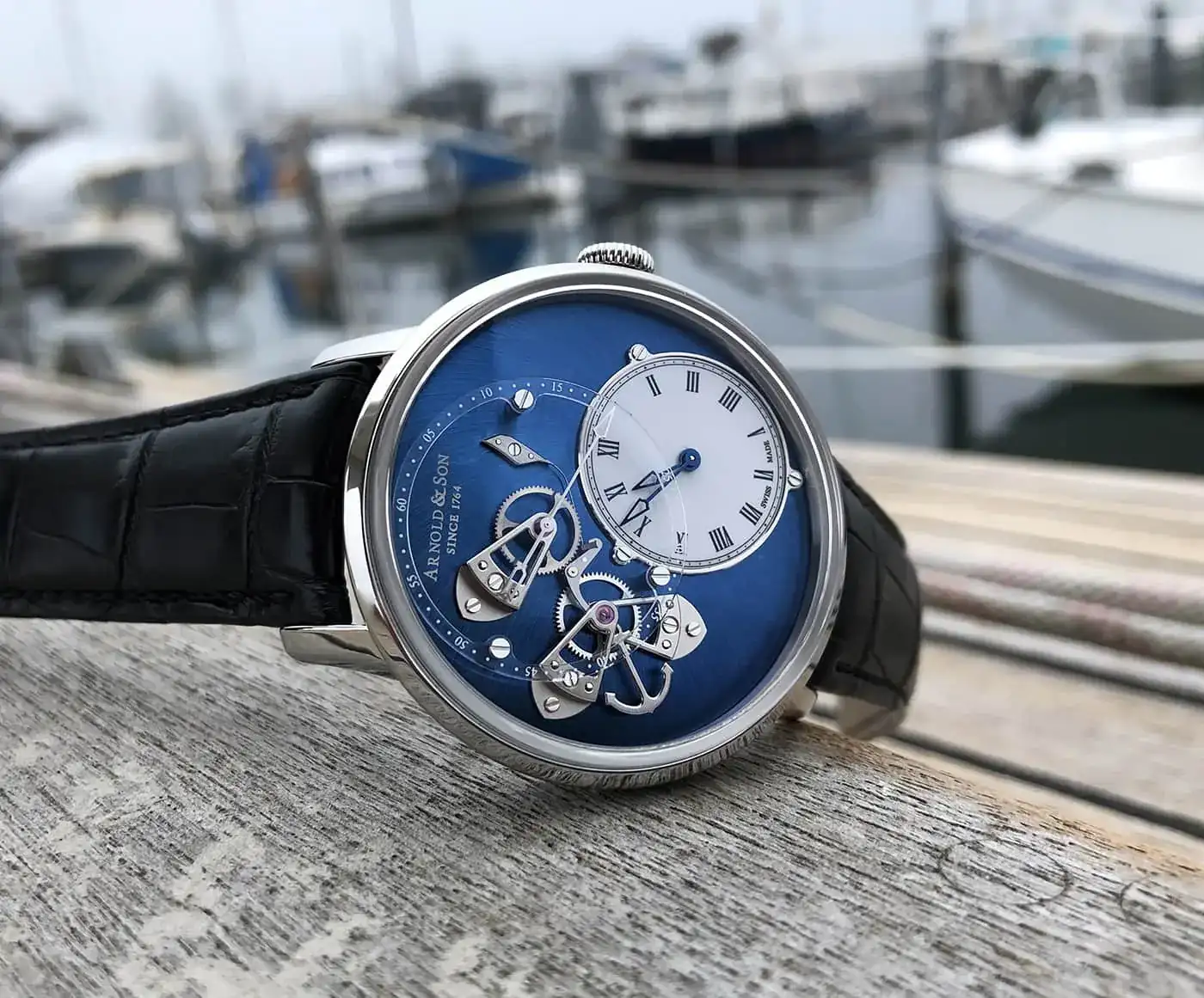

Pues también está el efecto contrario, que es hacer que un mecánico se comporte como un cuarzo. Y es una complicación de las además caras: Segundos muertos, que consiste en hacer saltar al segundero cada segundo, y no es sencillo de ejecutar.
Así que a cada uno le gusta una cosa. A unos que un cuarzo se comporte como un mecánico y a otros al revés…
Te aseguro que no me causaría ninguna molestia ver los saltos de la segundera de un JLC true seconds en mi muñeca, pero tú lo has dicho, es una complicación de las caras…

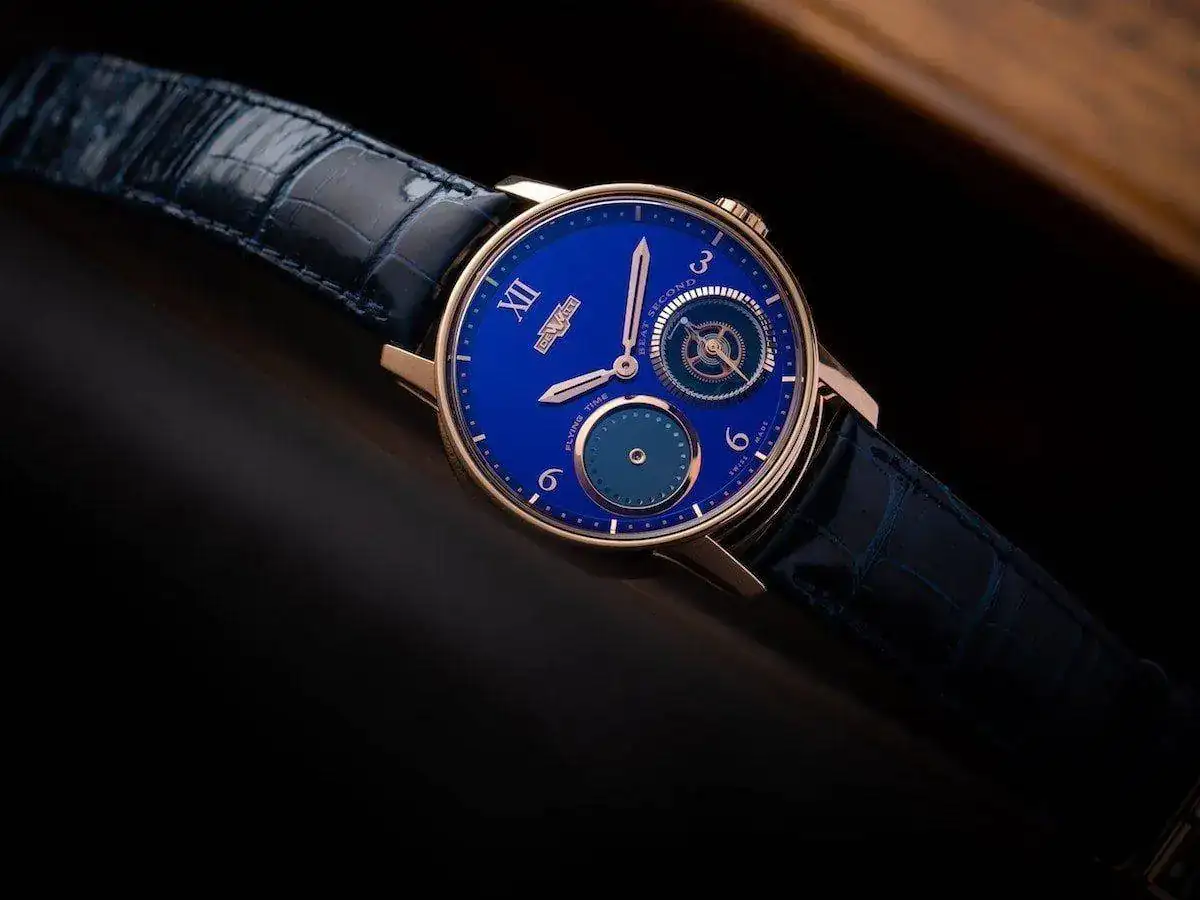

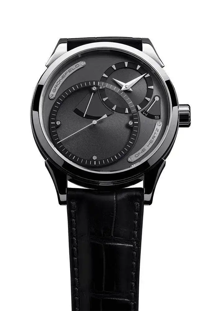

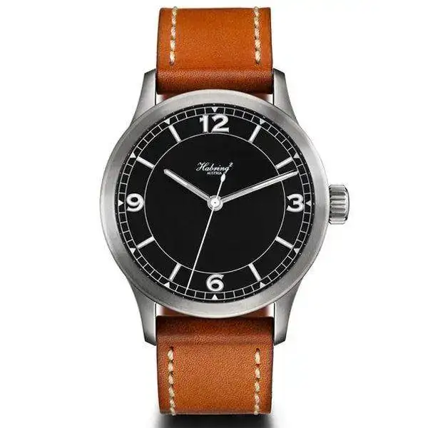

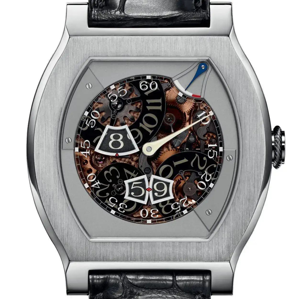

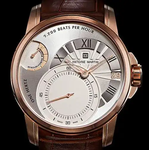

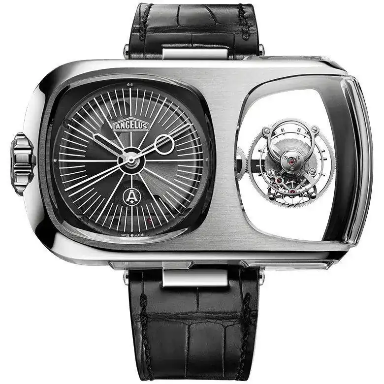

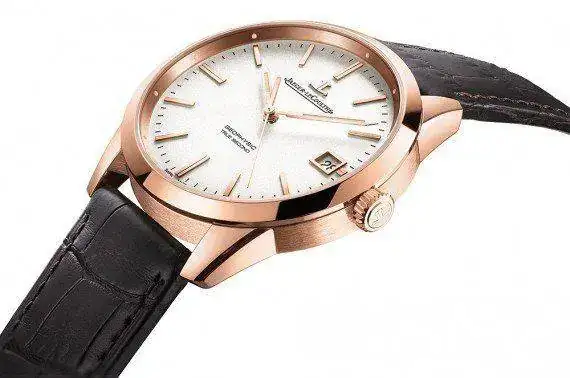

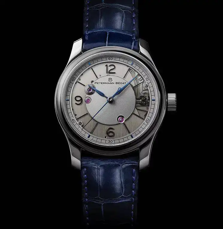

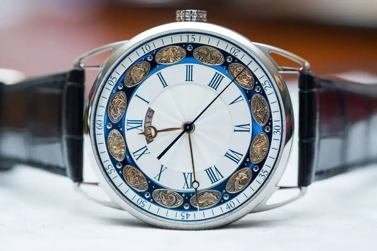

Simplemente como añadido a la información te paso foto de algunos de los pedazo bichos que llevan esta complicación de segundos muertos:

Me uno a la pregunta. Los despertadores de cinco eurillos del Lidl imitan también el barrido de los mecánicos, así que no debe ser algo ni tan difícil ni tan sofisticado...

Bueno, el "sweep" de la esfera ya da una pista sobre su funcionamiento.
De hecho, se pueden comprar las "maquinarias" para convertir un reloj saltarin, en uno barredor, o por ejemplo, comprar una máquina sweep quartz, que suelen venir con las agujas, buscar esferas por internet y hacerte tu propio relojillo de pared.
Es por la batería. Un Seiko Spring puede porque la carga es por masa oscilante, uno de pared puede porque utiliza pilas AA. Pero a un cuarzo de pulsera con pila de botón, si le metes un segundero de barrido te duraría una mierda la batería.

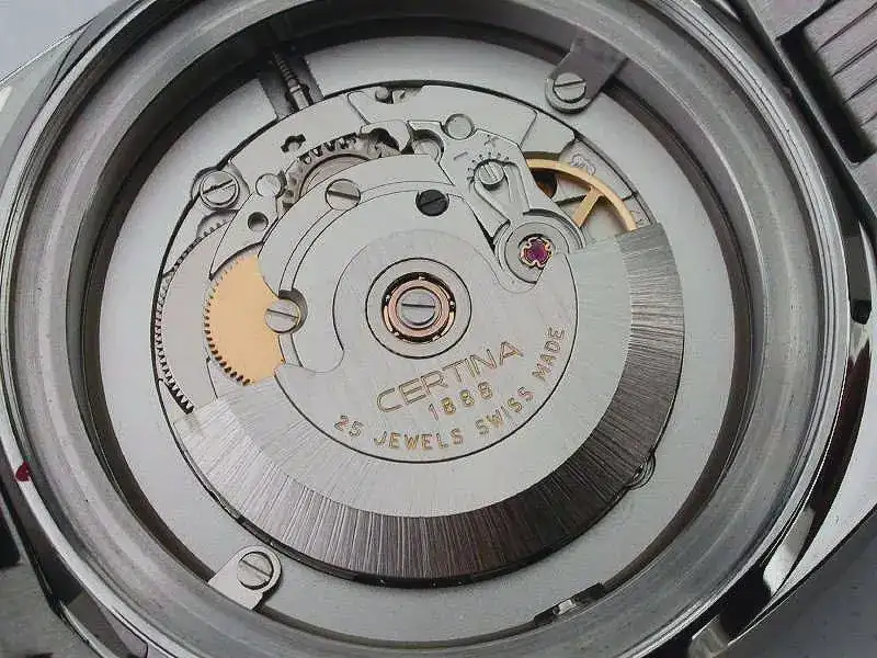

A mi hasta ahora me gusta más el barrido y si es el de un mecanismo de 28.800 alternancias, como el ETA-2824-2 de mi Certina Ds1, me quedo embobado mirando la agujita. Quizás, ahora que que se que el movimiento típico del cuarzo también tiene sus características y seguidores acabe por apreciarlo.
