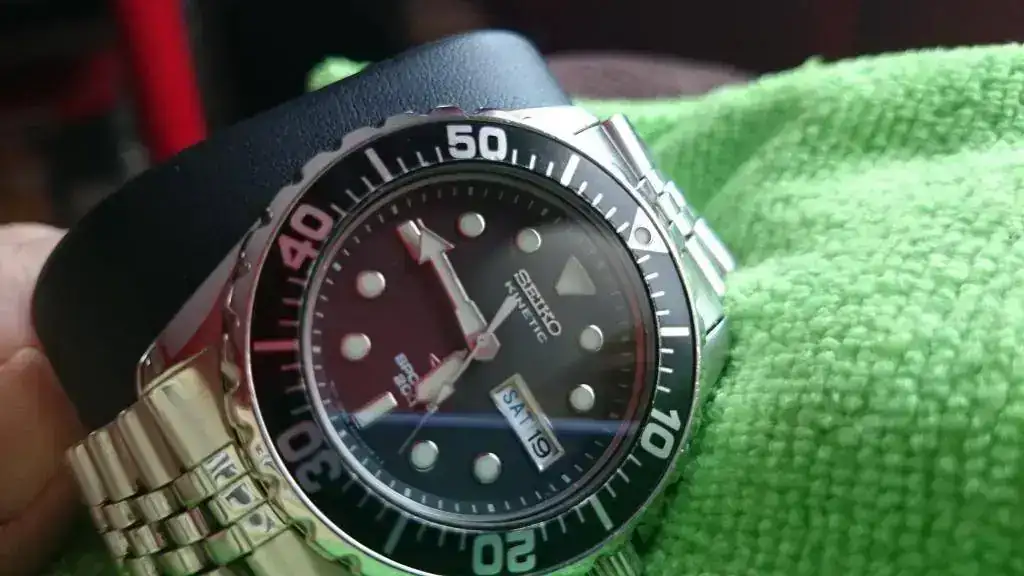

Hola amigos! Tengo un kinetic sports 200 del año 98 que ya va por su segundo acumulador y cada dia le cuesta mas y mas no descargarse ya que no lo uso a diario, y eso que lo tengo en la 3a velocidad del watchwinder.. Mis preguntas son..
A) se le puede poner un acumulador de litio (6 meses) en vez del de niquel cadmio (15 dias) ?
B) se puede adaptar una maquina automatica como la 7s26 o la 4r36 para olvidarse de los puñeteros acumuladores..? O incluso una de cuarzo 7n36 como el Sawtooth? 🙂
Estoy enamorado del reloj ya que fue mi primer diver.. Pero es que tiene mas mantenimiento que un yate.. :clap:
No creo que te compense económicamente el transfomarlo, yo lo dejaría tal cual esta y me compraría uno automatico ó de cuarzo , según te interese.
yo tuve uno igual... y su acumulador original se puede conseguir... lo malo es el precio vale 25 euros
yo cambiaría el acumulador y a disfrutarlo 20 años más!
El tema es q hace poco q lo cambié. Pero el problema es q pongo mas otros relojes y la watchwinder no da mantenido la carga, por lo q de cada x dias tengo q menearlo durante unas horas para q no se descargue y pare.. Tengo otro kinetic pero ya moderno y carga con mucha mas falicilidad..
No hay nada imposible. Pero te va a salir mucho más barato comprarte uno nuevo, que transformarlo. A veces, ni siquiera vale la pena cambiar la esfera, por el coste que tiene.
Cámbiale el acumulador o cómprate uno nuevo. La transformación no vale la pena.
De cuarzo ya es ;-). Quieres un calibre de cuarzo que no sea kinetic? Ponle una pila normal compatible en tamaño y ya esta.

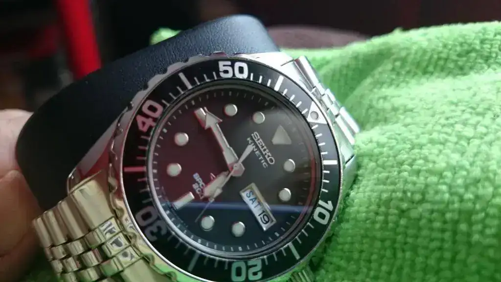

1405784665412.webpAhí me pillaste.. :clap: ya se que un híbrido cuarzo - automatico, pero nunca había caido en la idea de poner una simple pila.. Tu crees que funcionaría ? Y de que voltaje ?
Gracias a todos :ok::
Ver el archivos adjunto 220095Ahí me pillaste.. :clap: ya se que un híbrido cuarzo - automatico, pero nunca había caido en la idea de poner una simple pila.. Tu crees que funcionaría ? Y de que voltaje ?
Mira el acumulador que lleva ahora el calibre, no recuerdo el voltaje. Yo le cambie un acumulador a un kinetic y era igual que una pila.
Supongo que si hicieras esto, deberias quitarle la masa oscilante..., no se si pasaria algo si siguiese girando y la pila no fuese recargable. En los casio solares se puede poner una pila normal, en lugar de una recargable y la placa solar sigue funcionando y al reloj no le pasa nada, solo que no carga la pila.
