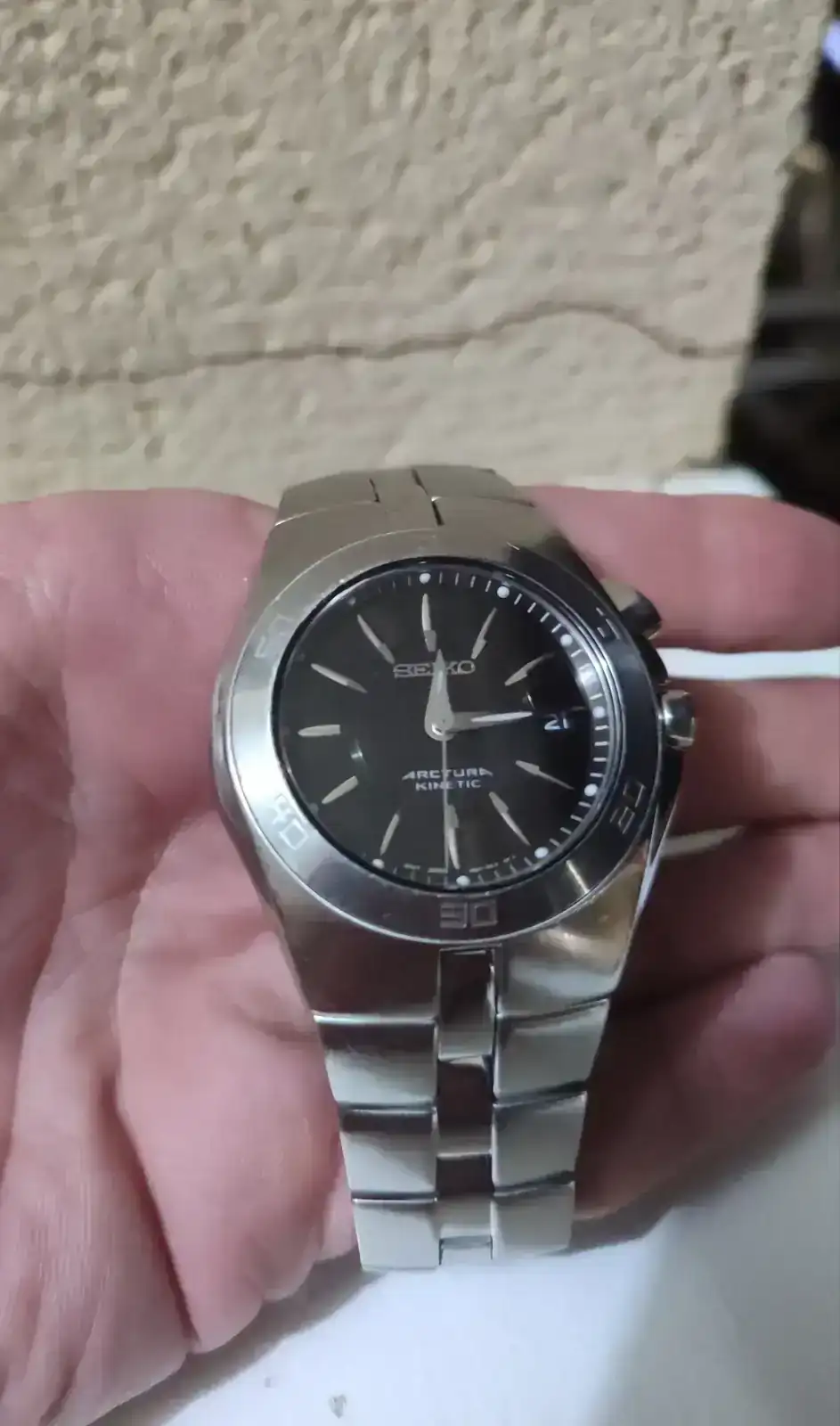

Regalo en navidad de 2003 que me hizo mi mujer con su primer sueldo decente.
Incauto de mí, ese mismo año lo bajé a 45m buceando un pecio en puerto de Mazarrón.
Ni se inmutó.
Duerme en su caja y cerca tiene dos GShock y un Citizen JP2000 Aqualand. Los tres lo miran con mucho respeto.
Ver el archivos adjunto 3321267
Uno de los Arctura más bonitos, enhorabuena y me alegro que te siga dando buen resultado.
