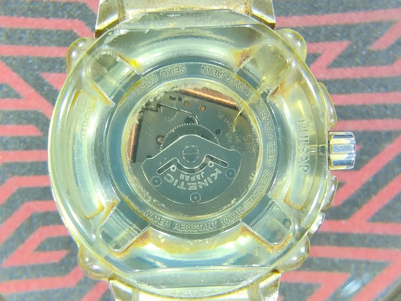

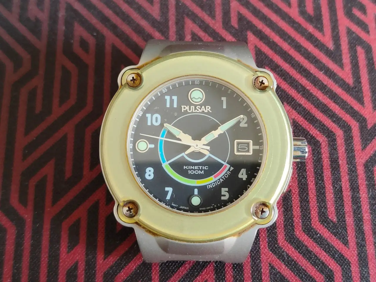

Hola, compañeros:
Un buen amigo me ha llevado esta mañana a un rastro. Para mí es la primera vez, pero presiento que no será la última.
Se ha comprado un Pulsar y me lo ha confiado para que lo devuelva a la vida. Veré qué puedo hacer porque, hasta ahora, he hecho poco más que cambiar pilas y correas.
Os pongo unas fotos y luego os pregunto, a ver si me podéis echar un cable.
Lo primero sería identificar el modelo y los años aproximados en que se fabricó y vendió. Se ve que es un Pulsar y que tiene el mecanismo Kinetic, pero ignoro la denominación exacta ¿alguna idea?
A priori no funciona, pero cuando se le da unos cuantos meneos, durante varios segundos se mueve la aguja del segundero "al galope", como cuando un cuarzo se está quedando sin pilas. Deduzco que algo, aunque sea poco, está funcionando el acumulador ¿es así?
Supongo que lo primero sería cambiarle la pila, si es que la tiene. En las fotos se puede apreciar lo que parece ser la chapita que tapa la pila, pero no sé si un Kinetic funciona solo a base de cargar un condensador o tiene también una pila corriente como cualquier otro cuarzo. Perdón por mi ignorancia.
Tiene bastante porquería. Desmontaré el protector de goma y lo limpiaré bien ¿será suficiente agua y jabón o me recomendáis algún producto especial?
¿Alguna idea para la correa o brazalete?
Mil gracias por adelantado. Os pondré al día de los progresos.

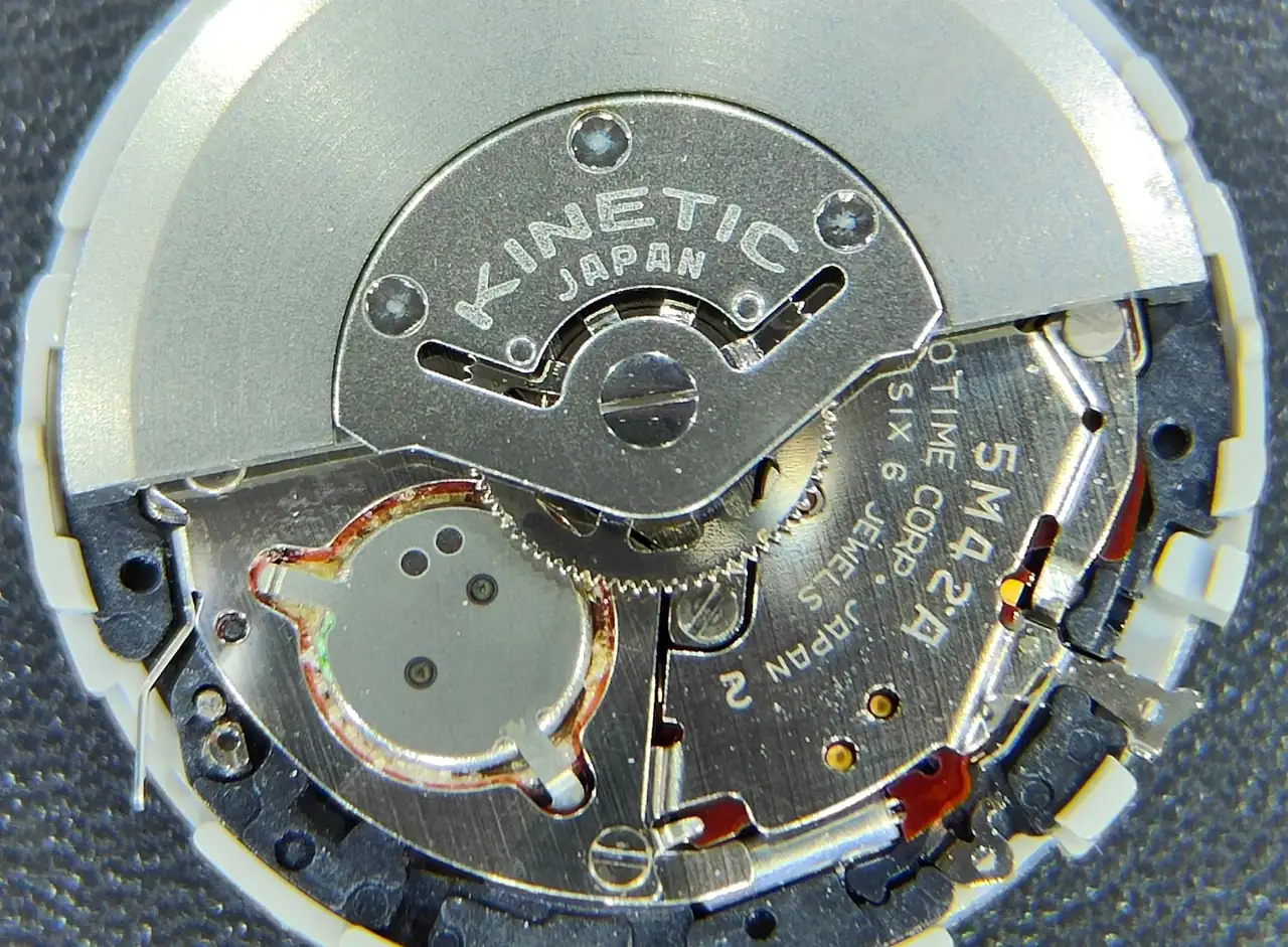

Le tienes que cambiar el condensador o capacitador. El movimiento es Seiko 5m42a como puedes ver grabado y puedes fácilmente encontrar en internet el capacitador que monta. Hay videos en Youtube que te enseñan a cambiarlo.
El consejo que te doy es que si puedes, yo no sé como hacerlo, te asegures que el capacitador que compres no lleva 15 años guardado en la tienda y por tanto haya perdido mucha capacidad de carga. Te lo digo por experiencia. Te dejas las pestañas con los minitornillos y luego casi no carga.

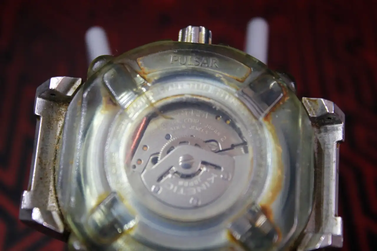

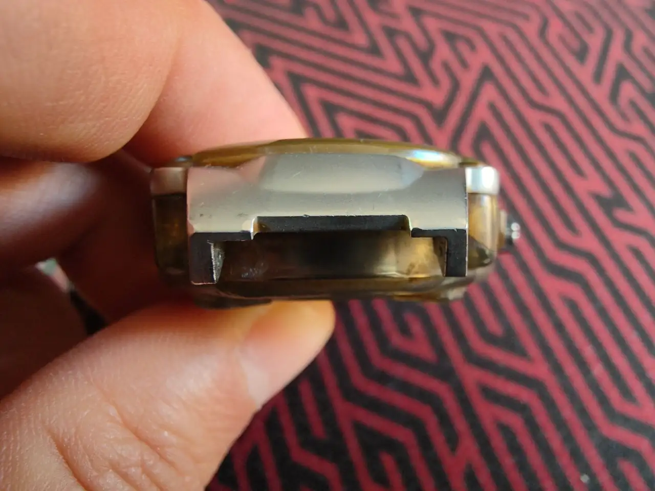

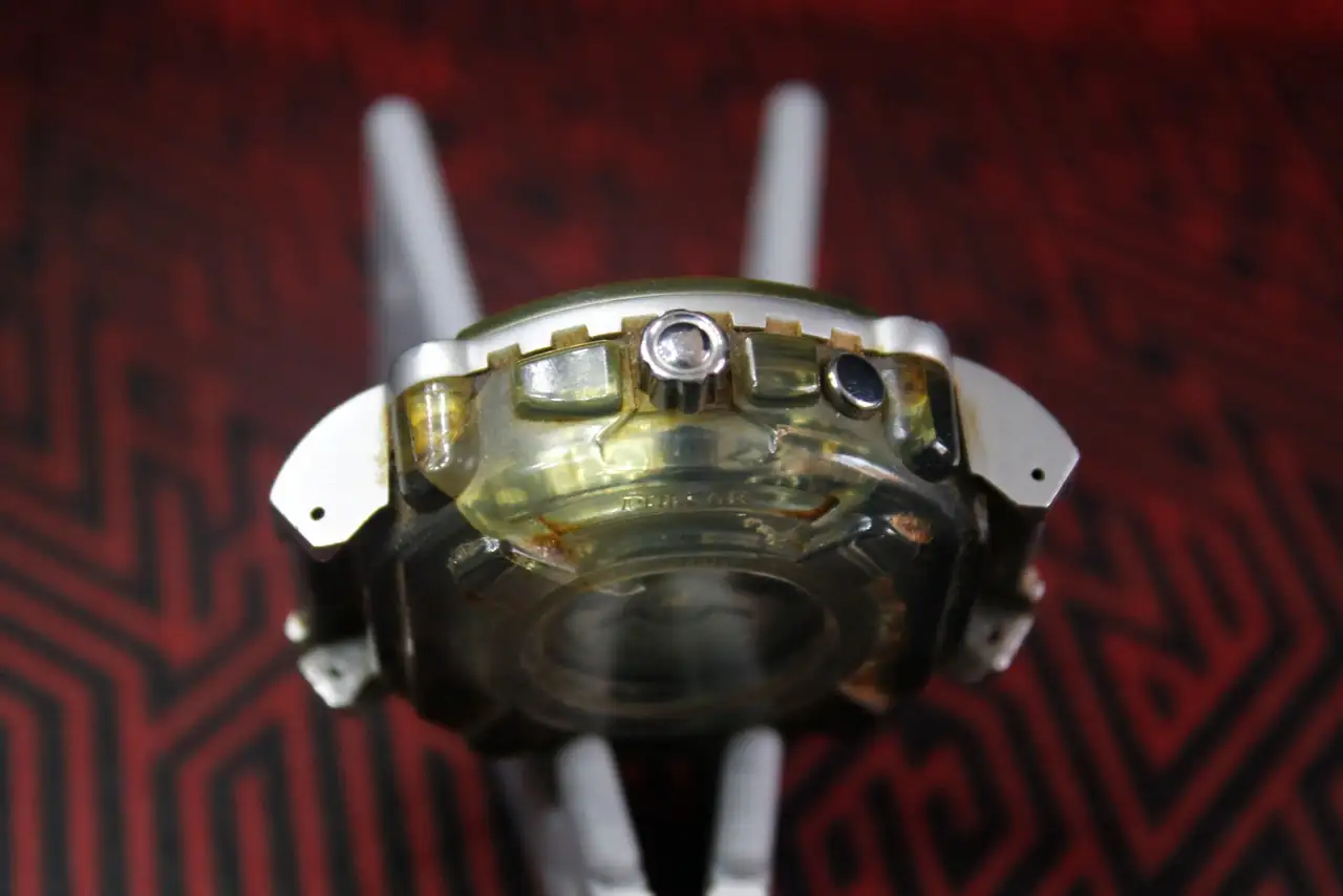

Bueno, actualizo el "progreso", o más bien debería decir el reconocimiento o el diagnóstico, porque progreso, en realidad no hay ninguno, de momento.
Si os fijáis en las fotos que he puesto antes de desmontar el reloj, se ve una raja en el plástico bastante larga que va desde una esquina hasta casi el centro de la parte trasera.
He desmontado la carcasa de plástico y se han desprendido varias trocitos por esa esquina. Si lo quiero arreglar, lo tendré que reconstruir con pegamento, mucha paciencia y no menos pericia.
En esa esquina, la vaina metálica que hace rosca con el tornillo se había despegado del plástico y no se podía desatornillar, salió a presión.
El otro problema es que la parte circundante a la pila recargable tiene muy mala pinta, parece que está sulfatada. Para poder extraer el acumulador tengo que extraer el rotor y una plaquita que hay debajo, a ver lo que me encuentro.
Os pongo fotos tanto del roto de la esquina como del mecanismo donde se ve la pila recargable.

El plástico roto prueba a “modelarlo” con loctitte y bicarbonato.
Y en cuanto el acumulador, si da un poco de miedo lo que saques de ahí.

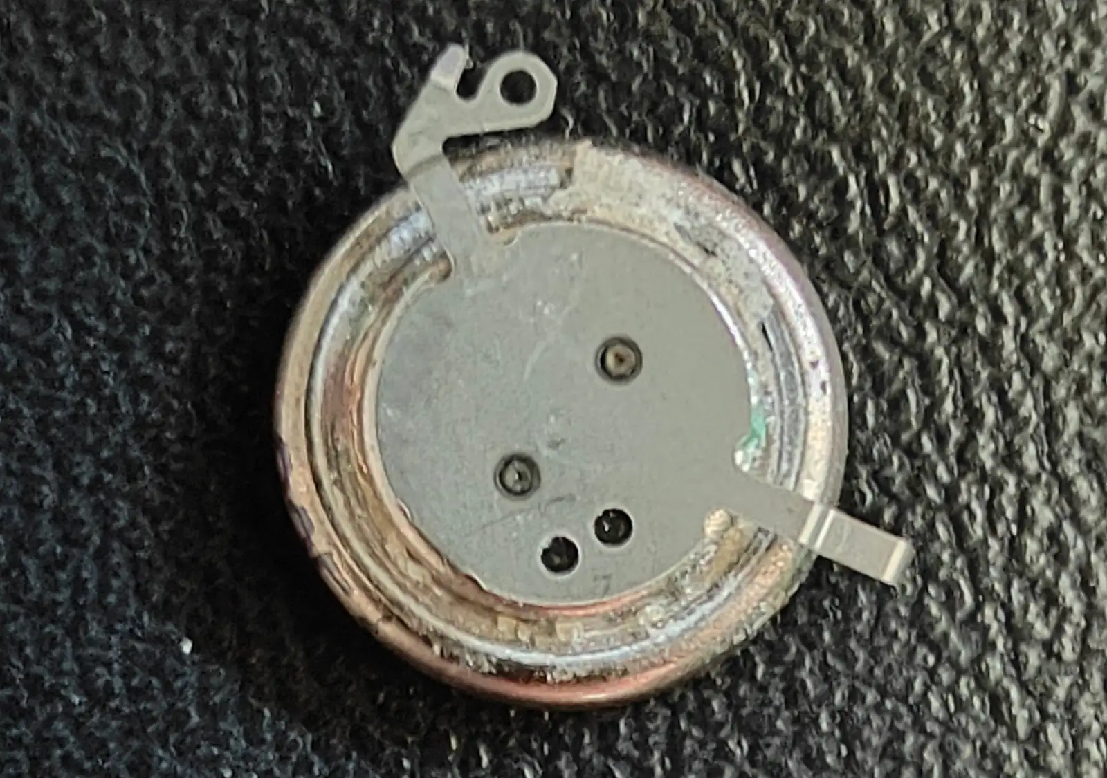

Ya he "modelado" la parte que estaba rota con pegamento y trozos de plástico, ha sido como hacer un muro con piedras y barro pero en pequeñito. No está terminado. Seguramente tendré que limar y seguir empastando. No sabía lo del bicarbonato, gracias, lo probaré mezclándolo con el pegamento.

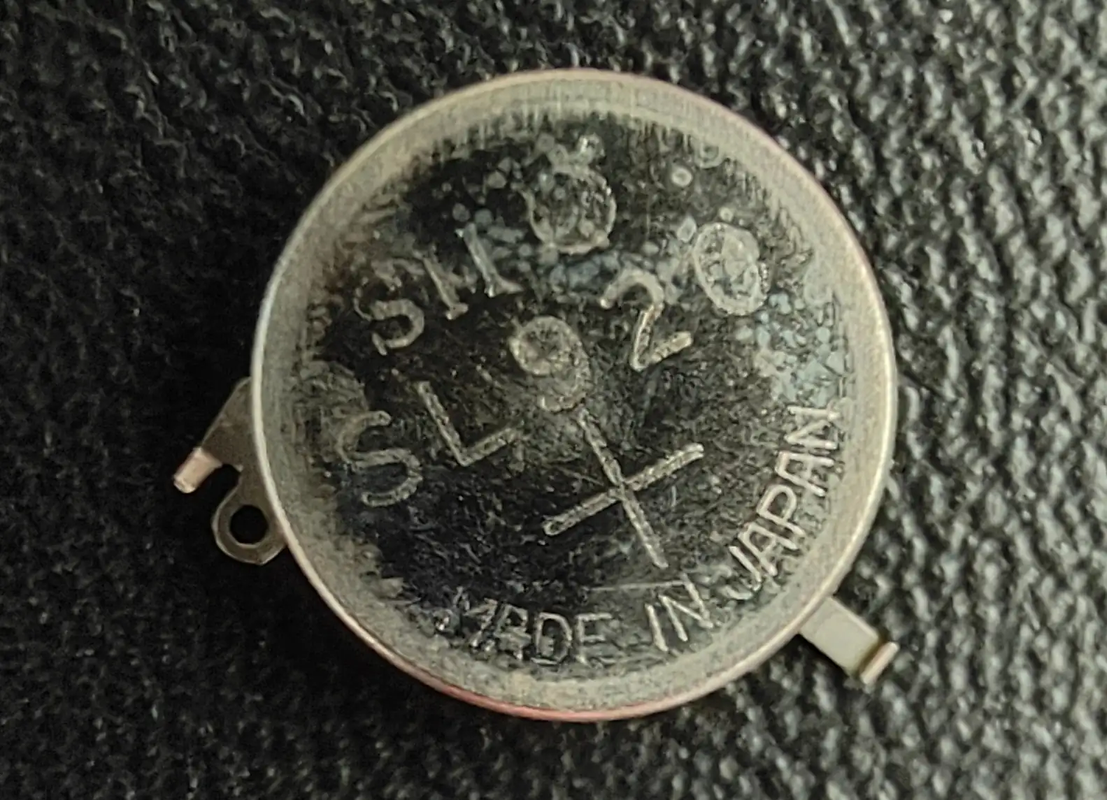

He desmontado el rotor y algunas piezas que había debajo hasta sacar el acumulador, que está de pena. Os pongo fotos.
Reacciones: Alfredo BRB
Con el código del movimiento, he buscado el acumulador nuevo y vale lo mismo que lo que costó el reloj en el rastro. Eso en AE porque en otros distribuidores cuesta más del doble.
En algún foro guiri he leído sobre gente que a un Seiko Kinetic le ha puesto una pila normal de botón con el mismo voltaje y funciona bien. Hay que quitarle el rotor obviamente, porque intentar cargar una pila que no es recargable no es una buena idea. Pero teniendo esa precaución, no hay ningún motivo para que no funcione.
El caso es que en la pila no indica el voltaje. Seguiré investigando a ver si encuentro una pila normal equivalente.

El acumulador no te da nada de voltaje?
Si tienes un cargador de cepillo de dientes, y limpias el acumulador, poniendo la bobina en el cargador, puede cargar y sacas el voltaje con un polímetro. ( en la foto el reloj está limpio, y el acumulador igual aguanta una limpieza..)

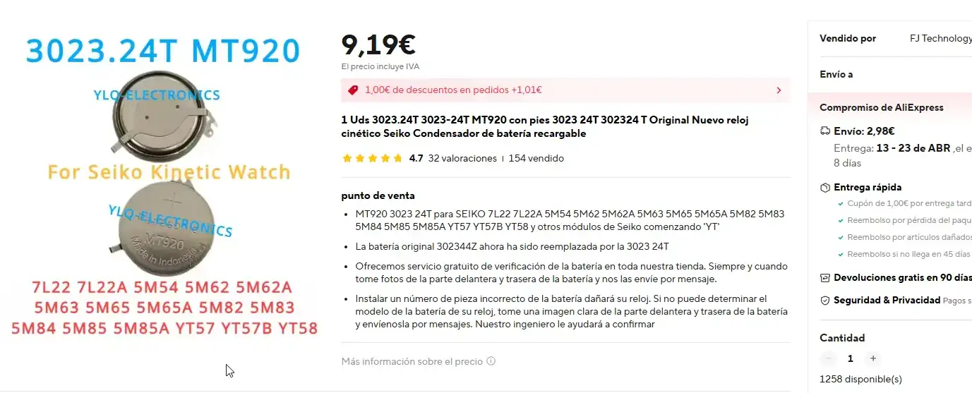

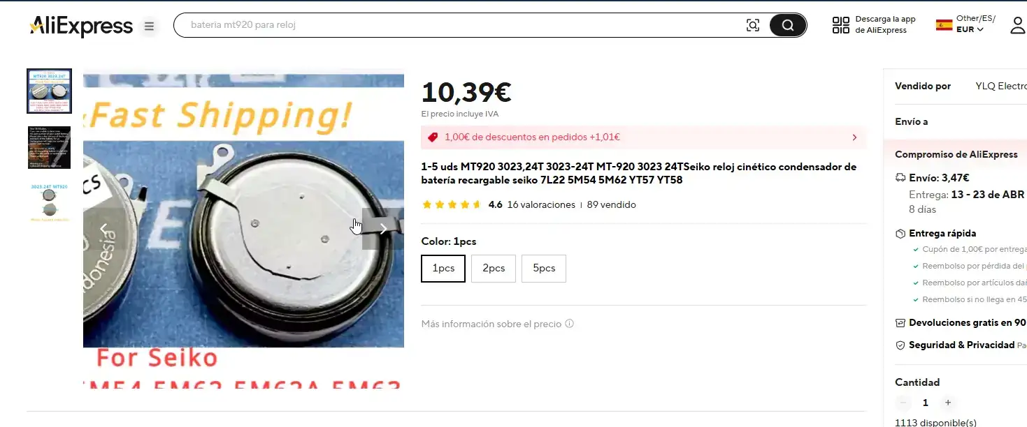

Por curiosidad... cual es el precio del acumulador. ¿Tan caro es como para que no te compense hacer el trabajo completo?
Supongo que esa pila SL920 tendrá distintos precios según la soldadura de los conectores que tenga. Pero si vas a hacer el trabajo con una pila normal... ¿No vale cualquier SL920?

Buenas si te decides a quitar el Rotor y colocar pila de Oxido de Plata. Coloca la 920 W tiene más capacidad que la SW. Un saludo.

El reloj costó 10 euros en el rastro y puede que no funcione incluso poniéndole el kit de pila recargable, por eso creo que no merece la pena encargarlo en AE y esperar para que después no me sirva (ni para éste ni para otro reloj).
Si fuera un reloj con valor sentimental o que me hubiera comprado nuevo, me compro el kit de 30 euros en Amazon que dan más garantía o incluso se lo llevo al relojero para que me haga el trabajo.
Esto es más bien un entretenimiento para ir aprendiendo.
Pilas 920 las hay por menos de un euro y sirven para muchos relojes. A ver si saco un ratillo y hago la prueba.

Bueno, pues al final no ha habido suerte. Le he puesto una pila normal, no recargable, equivalente, sin el rotor, y no funciona.
Yo creo que debe ser otra cosa porque, como ya os comenté, la parte circundante a la pila estaba muy fea, como sulfatada o algo parecido. Lo limpié bien pero puede que tuviera algún contacto o alguna pieza en mal estado.
Además, viendo que la carcasa estaba rota, seguramente habría tenido algún golpe fuerte y puede que haya algo roto o descolocado dentro del mecanismo. La carcasa sí que la he arreglado y se cierra perfectamente.

Ponerle una pila nunca: los Kinetic llevan una batería de litio-titanio (mucha gente los llama erróneamente "capacitores" porque incialmente llevaban supercondensadores, pero estos no funcionaron bien y Seiko los cambió, en los mismos calibres, por las citadas baterías). Identifica el calibre y podrás saber el modelo de batería que ha de llevar.
Si le pusieras una pila normal, esta podría reventar y producir fugas corrosivas, cuando el reloj le metiera corriente para cargarla, al no estar diseñada para ello.
Seiko llamaba a la batería, inicialmente supercondensadores, ESU, siglas de "unidad de almacenamiento de energía", y cuando reemplazó las ESU con supercondensadores por las que son baterías de litio-titanio, siguió llamándolas ESU, lo que ha contribuido a la confusión de algunos aficionados que siguen hablando de "capacitores" (spanglish de condensador).

Como sabrás Pulsar es una marca económica de Seiko. Entiendo que con que identifiques el calibre de Seiko (lo pone en el mismo), tendrás suficiente, porque entiendo que la caja no necesita más conocimiento.
El pequeño botón en el lateral cerca de la corona es para mostrar la autonomía. Cuando bajes el manual del calibre podrás leer cómo se usa.

1/ Tendrías que asegurarte que la pila que usaras para la prueba diera un voltaje que estuviera en el mismo rango de la ESU, vamos que no se pase.
2/ Los contactos: si te fijas en la ESU indicada, con el número de ref. de Seiko -te han enlazado a Aliexpress donde puedes encontrarla de forma económica-, verás que no es una batería al uso tipo botón sin más, sino que lleva unos terminales soldados para hacer contacto donde deben. Si la pila que pones en sustitución no hace contacto donde debe, por no tener esos terminales, pues no te valdría, o sería poco fiable al hacer contacto en unos momentos y no en otros, con lo que ello implicaría.
Una advertencia: por lo que he leído las bobinas que ves, y este Kinetic lleva dos (el mío que era Auto Relay llevaba 3 al tener un motor más, porque el segundero era independiente) son muy delicadas (como todas las de los relojes). Lo digo porque como sin querer tú, o quien lo tocara antes, la dañara (el bobinado es finísimo) eso sí que no tiene solución (implica cambiarlo).
Si sólo quieres comprobar si funciona o no, con una pila (rotor quitado), antes de comprar la ESU (batería), supongo que puedes lograrlo haciendo una ñapa con la conexión de la pila, de forma que contacte con los terminales que debe, y ver así si el reloj se mueve o no. Aunque en realidad probarías una parte del reloj no toda: imagina que por ejm la bobina que permite generar electricidad desde el roto (una bobina es para el motor que mueve las agujas, otra para el sistema de generación eléctrica) estuviera dañada: no lo sabrías con la prueba anterior.
Lo que no sé es si, consiguiendo que con una base de un cepillo de dientes con carga por inducción generar energía en el reloj y así saber si el bobinado estuviera bien. No sé si así, sin pila, con la energía generada ahí de forma contínua, el calibre empezaría a girar o no.
