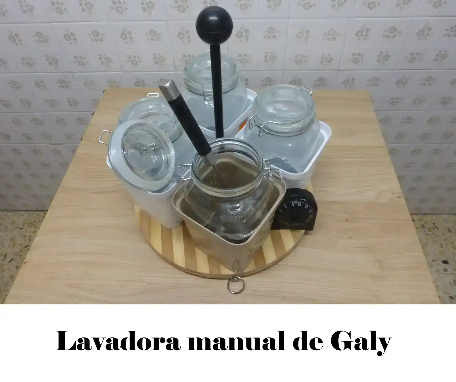

Lavadora tres en uno de Galy​
Como las anteriores esta nueva herramienta está dirigida a aquellos que se inician en la relojería, en esta ocasión para los que lavan a mano con pincel y bencinera, y llevan media docena de relojes en la muñeca para comprobar si cargan.
Herramientas y material
Alcohol isopropílico.
Arandelas.
Batidora semiautomática de mano.
Contador de minutos digital.
Cuatro cuberteros de plástico.
Cúter.
Detergente de limpieza de relojería.
Dos cestillas, pequeñas de metal con rosca. de
Dos rejillas de fregadero. de 83 cm.
Plato pequeño de pulpo de madera.
Pomo.
Regletas eléctricas.
Soplete de cocina.
Tacos de fieltro antideslizante.
Tornillo de rosca madera.
Tabla de cocina de 34,5 cm.
Cuatro potes, de cantos cuadrado, y boca, 8,67 cm.
Arandelas M8.
Varilla de rosca M8.
Dos bolitas de hacer infusiones de + 4,5 cm.
Elaboración
Con la ayuda de un de capador o soplete, retiramos la rejilla de batir los huevos, dejando la varilla libre. Con la ayuda de un cúter desprendemos el plástico de una regleta de cable de la luz, de forma que nos quede solo las dos partes metálicas con sus cuatro tornillos. Retiramos de las regletas un tornillo a cada una de ellas, y lo mismo hacemos con el filtro de desagüe, retiramos el pomo, con la ayuda de un limatón de cola de rata ajustamos la apertura donde estaba alojado el pomo y acoplamos las regletas, a la cuales habremos retirado un tornillo, a cada una de ellas, introducimos la varilla de la batidora por el orificios de las regletas de forma que nos quede digamos dos medias naranjas, en la media naranja inferior, la cual ya la tendremos fija con ambos tornillos apretados, y + - un cm de varilla sobresaliendo de la misma, para apoyar y hacer la centrifugación, colocamos en su interior, como si fuera una muñeca rusa cestillas una dentro de otra, dentro de una de las bolitas de infusiones, habremos colocado otra bolita aún más pequeña, del tamaño de una avellana, en la que habremos acomodado anteriormente en su interior las piezas más pequeñas del mecanismo, la que habremos roscado bien, evitando así que las piezas más delicadas se rompan o extravíen, en el proceso de lavado.
Cogemos una tabla de cocina, y colocamos cuatro topes de fieltro, seguidamente con la ayuda de un taladro y broca M8, hacemos un agujero, en el cual colocaremos una varilla de unos 35cm de largo de rosca M8, para ello preciaremos un par de tuercas, un par de arandelas y una llave inglesa, y un pomo de rosca M8. Una vez tengamos la varilla bien ajustada, aposentaremos cuatro escurridores de cubiertos cuadrados, los que fijaremos con tornillo de rosca madera, colocamos fieltro en el fondo de los escurridores, y colocamos los cuatro potes en los mismos, introducimos en el primero detergente de relojero aficionado, en el segundo y tercero alcohol isopropílico, y el cuarto pote lo dejamos vacío, para centrifugar y secar, con secador de pelo.
Proceso de lavado
El tiempo de lavado, dependerá delo sucio que este el mecanismo, si está muy sucio y reseco dejar antes en remojo el mecanismo para que se ablande los aceites resecos, no es aconsejable calentar el detergente, se corre el riesgo de desprendimiento de la goma laca.
Se recomienda no utilizar alcohol de 96, ni alcohol de limpieza, contienen agua, y oxida las piezas de acero.

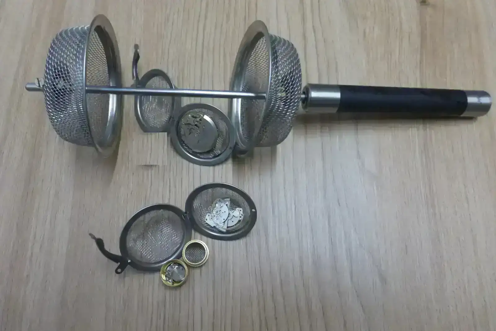

Desmontar el mecanismo, introducir platinas y piezas grandes en uno de los cestillos de infusiones, y las piezas pequeñas en la cestilla metálica con rosca y esta introducirla en la otra cestilla de infusiones, ambos cestillos de infusiones introducirlos en el cestillo grande, acoplar ambas mitades del cestillo grande, apretar el tornillo superior de forma que quedé bien todo ajustado, y bien acomodado.
1º Función
En cuatro potes de cristal cuadrado de boca ancha, en los cuales podamos introducir la lavadora, colocaremos en uno detergente, en otros dos aclarante (Alcohol isopropílico) (alcohol de 96 lleva agua y oxida), el cuarto pote lo reservaremos para hacer el centrifugado entre potes, por último, lo utilizaremos para el secado, con secador de pelo, batiremos la batidora entre 3 a 5 minutos por pote, el secado menor tiempo posible, con aire caliente según veamos.
Controlar los tiempos, con cuenta minutos
1º. Baño detergente, batir en +- 5 minutos.
2º. Escurrido batir +- 1 minuto.
3º. Baño alcohol isopropílico, batir +- 5 minutos.
4º. Escurrido +- 1 minuto.
5º. Baño alcohol isopropílico, batir +- 5 minutos.
6º. Secado +- 3 minutos.
Reacciones: Nessdist y bernat

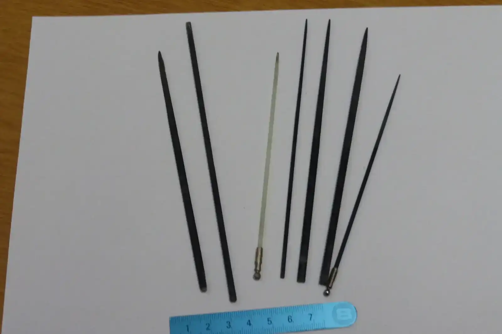

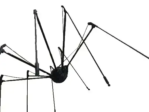

Limatones de fibra de vidrio​
Los limatones de fibra de vidrio, en sí, no llegan a ser limatones, ya que su poder de abrasión es mínimo. Son más un bruñidor, pero sí que son útiles, para diversidad de trabajos, ya que nos los podemos fabricar a medida de nuestras necesidades.
  • Cuchilla de sierra.
  • Martillo.
  • Mascarilla.
  • Material de protección personal.
  • Mola.
  • Tas de acero.
  • Varillas de paraguas, de fibra de vidrio.
Elaboración
Desmotamos el paraguas, retirándole las varillas de fibra de vidrio, no acero, las que cortaremos a trozos de unos 20 cm de largo, con la ayuda, de una mola, protegidos con gafas y mascarilla, damos la forma deseada a la varilla, en forma, cola de rata, media caña, cuchillo, cuadrada, rectangular, triangulara, doble media caña etc.

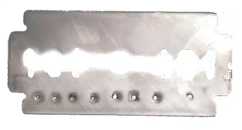

Linterna de cuchilla para tornillos​
Linterna para tornillos, es útil, para trabajar, la parte roscada de los tornillos, casquillos de agujas, segundero.
  • Agujas de coser, varias.
  • Banquillo con agujeros
  • Cuchilla de afeitar de las antiguas de menor grosor, que las industriales.
  • Lija.
  • Martillo.
  • Regla.
  • Rotulador.
Elaboración
Matamos el filo por ambos lados, con la ayuda de una regla y rotulador. Marcamos los agujeros que creamos convenientes hacer, colocamos la cuchilla, plana sobre un banquillo agujereado, con la ayuda de una aguja de coser, y un martillo vamos haciendo los agujeros, de menor a mayor, una vez tengamos los agujeros hechos, retiramos asperezas con piedra lija.
Introducimos el tornillo o casquillo a trabajar, en el agujero adecuado. Apoyamos la cuchilla sobre un mártir, de madera.
Colocamos la cuchilla sobre el mártir, de forma que nos quede, la parte a trabajar hacia arriba, y procedemos, a rebajar el largo de casquillo, o rosca a manipular.

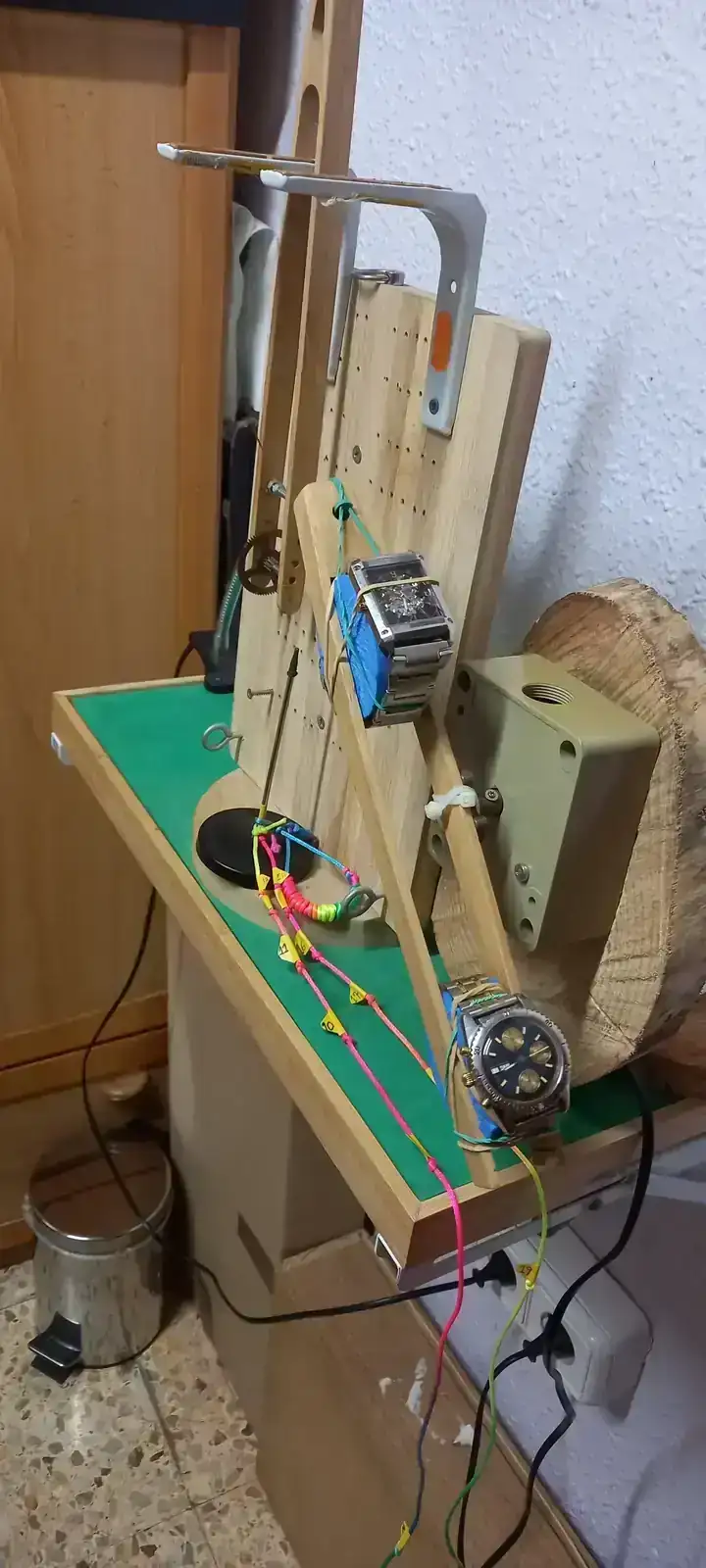

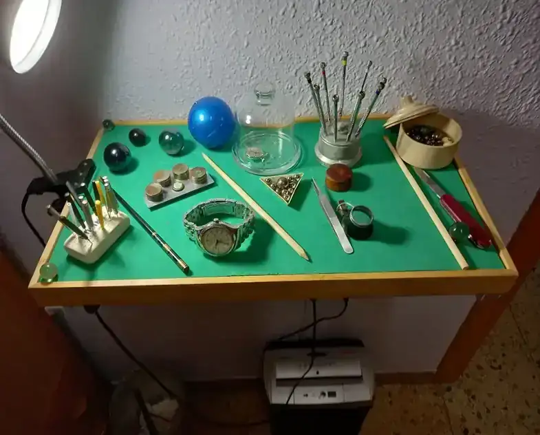

Mesa auxiliar plegable​
Por un motivo o por otro, nos puede dar el caso que precisamos una mesa de quita y pon, en mi caso fue que, al disponer solo de una mesa de trabajo, para el tema de la relojería, y con el espacio muy reducido, al dar clases a jubilados, improvise una segunda mesa de trabajo auxiliar, para casos puntuales. ​
Herramientas y material​
Broca de vidia del 6.
Clavos.
Cúter
Destornillador.
Dos escuadras plegables.
Goma Eva, de color verde.
Lampara con pinza.
Listones de madera.
Martillo.
Mesa de desayuno, o de cocina de pared plegable.
Metro.
Nivel.
Regla.
Taburete o silla, plegables.
Tacos del 6, y tornillos varios para madera.
Taladro.
Un par de pinzas de la ropa.
Elaboración
Elegimos, el lugar donde ubicar la mesa auxiliar, tomamos medidas, sobre todo el largo de la misma, si nos lo permite podemos acceder a mesa tipo escritorio o mesa de cocina abatible, y si el espacio es mínimo, colocar una mesa de las de desayuno en la cama, eso sí, sea grande o mini la mesa, la altura media es entre 90 cm 1,00 metro de altura, la medida ideal es aquella que estando cómodamente sentado, la piernas nos queden en ángulo recto, y los brazos unas vez sentados, y apoyados los brazos sobre la misma, nos queden a la altura de los hombros en horizontal, de esta forma evitaremos dolor de cervicales.
Habiendo elegido la mesa, para el sitio de nuestro recreo, ya tan solo nos queda fijar las escuadras plegables a la pared, colocar la base de trabajo, a la cual si no dispone de ellas habremos colocado unos listones al alrededor para evitar que se nos caigan piezas, y herramientas, los listones los clavaremos con clavos, pero antes ver el apunte, Clavar un clavo, seguidamente nivelaremos la mesa auxiliar, nivelaremos la mesa, ver Nivel de canica, para y acabar de nivelar la mesa de trabajo, con pequeña cuñas que sacáramos con, la ayuda de un cutes de un par de pinzas de la ropa, colocamos la lampara de pinza, y a disfrutar.

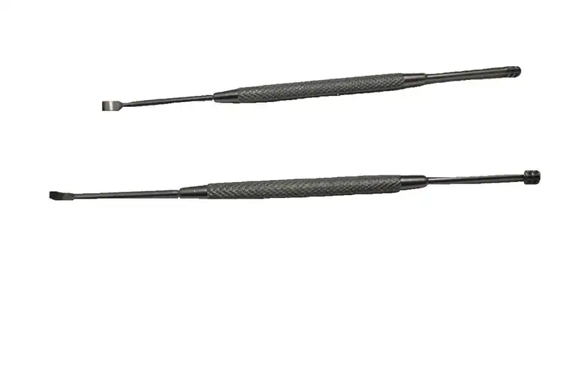

Palancas​
Las palancas es un utillaje, para extraer piñones ruedas y agujas.
  • Dos limpiadores del oído, de pala de acero inoxidable.
  • Mola, con sus accesorios de molar y pulir.
Elaboración
Los limpiadores del oído de pala, sueles ser curvados, y un poco gruesos, y anchos de la punta, por lo que con la ayuda de una mola rebajaremos, los laterales, y seguidamente le daremos filo a la punta, quitamos, posibles asperezas y pulimos la pala y laterales, y ya tenemos nuestras palancas de trabajo.

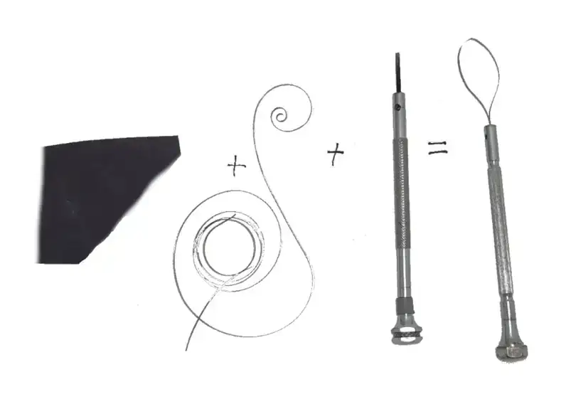

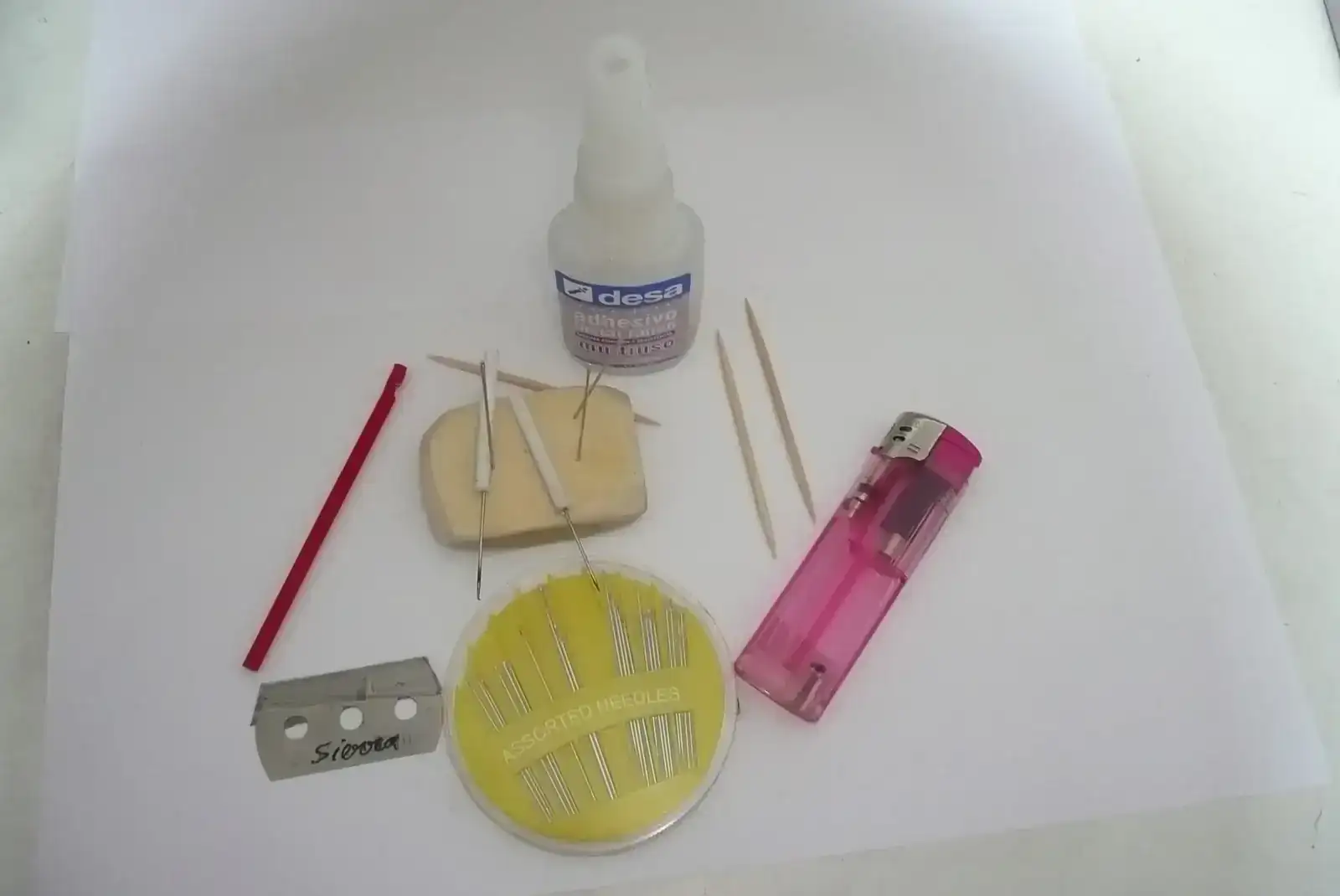

Palancas para extraer espirales​
Tras haber desmontado el volante del puente, colocamos el volante sobre un banquillo, de forma que la llanta, quede bien asentada en el banquillo. Seguidamente encajamos las palancas, (al tiempo que apretamos basculamos), desencajando el espiral.
  • Adhesivo, Ciano acrilato.
  • Agujas de máquina de coser.
  • Cuchilla, de sierra.
  • Material de protección.
  • Mola.
  • Palillo, de dientes.
  • Palitos de caramelo de plástico agujereado.
Elaboración
Primero despuntamos un par de agujas de coser a máquina, a ras de ojal. Introducimos la aguja en un mandril, por la parte gruesa y, con la ayuda de una piedra de afilar, (piedra india) rebajamos todo lo largo de la aguja, por ambas partes. Nos tiene que quedar una espátula, delgada, y resistente. Retiramos la aguja, cortamos el palito en dos, con la sierra de cuchilla, encajamos la parte gruesa, en los palitos de plástico, por último, fijamos, con palillos de dientes, y Ciano acrilato.

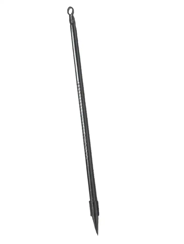

Pica aceites​
La pica aceites tanto si es grande como pequeños, nos los podemos hacer a partir de varillas de acero.
  • Aceite nuevo de automóvil.
  • Alicates de corte.
  • Encendedor.
  • Esmeril de varios granos.
  • Lamparilla de alcohol.
  • Limas.
  • Martillo.
  • Recipiente metálico.
  • Tas metálico.
  • Varillas de acero, de varios gruesos.
Elaboración
Elegimos la varilla del grueso que precisemos. Doblamos un extremo dándole la forma de un interrogante. Calculamos el largo que precisemos. Con la ayuda del alicates cortamos el sobrante.
Encendemos la lamparita de alcohol. Ponemos el extremo de la varilla sobre la llama, la retiramos cuando haya cogido el color rojo, apoyamos está en el tas. Martillamos la punta creando una pala. Dejamos enfriar y rematamos la punta redondeándola a lima. Pulimos con la lija la punta plana y redondeada. Volvemos a encender la lamparilla, esperamos a que coja un color pajizo y sumergimos la punta en aceite de automóvil.

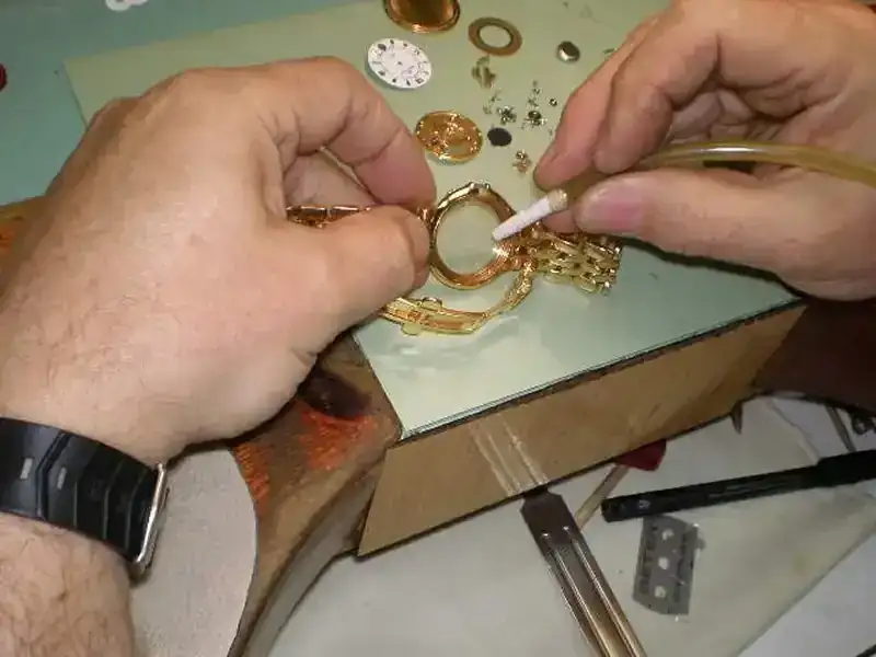

Porta máquinas​
A la hora de desmontar y montar, precisamos, porta máquinas. En ocasiones nos encontramos, que no disponemos, de la medida adecuada, en estos casos, nos toca improvisar.
  • Tapones de desagües de PVC.
  • Tapones de plástico, de envases y botellas.
Elaboración
No necesita, elaboración tan solo precisamos, un tapón de plástico o PVC de desagüe, que se nos adapte a las medidas del mecanismo.

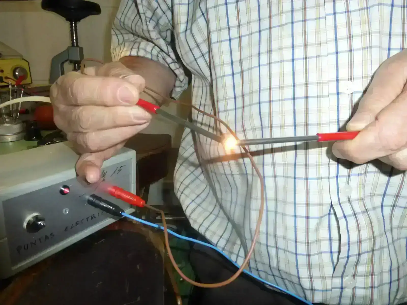

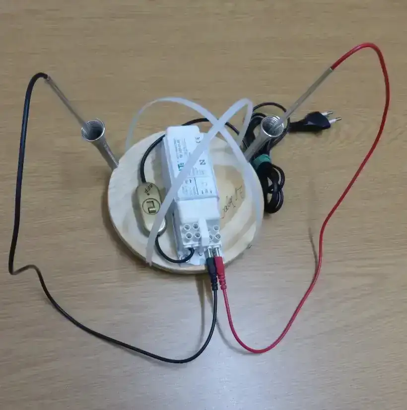

Puntas eléctricas​
En ocasiones, si no es taladrando nos encontramos ante la imposibilidad de desmontar los pasadores de las cadenas viejas, con, esta herramienta, conseguiremos extraerlos, sin tener que taladrar.
  • Aguja de acero, de tejer de unos 5 mm.
  • Cable eléctrico con enchufe.
  • Cuatro clavos pequeños.
  • Cuatro tornillos rosca de madera.
  • Interruptor de luz aéreo.
  • Ocho tornillos de madera, de varias medidas.
  • Pilas R 14, no alcalina.
  • Plato de madera de pulpo, de unos 15 cm.
  • Reactancia de lámpara 220 V 12V.
  • Un par de bridas de nylon.
  • Un par de muelles de tope de puerta.
  • Un par de trozos de cable, rojo y negro de unos 60cm.
Elaboración
Extraemos el núcleo de grafito de la pila. Hacemos punta en ambos lados, al grafito como si lápiz fuera, lo partimos por la mitad. Serramos las puntas de la aguja de tejer, y en sus orificios, encajamos las barritas de grafito de forma que nos queden bien sujetas. Serramos las puntas de tejer por la mitad, e introducimos por sus extremos, de la aguja de tejer, el cable eléctrico, de 60 cm hasta el fondo. Escañamos el tubo de forma que nos quede el cable bien sujeto. Colocamos la reactancia en el plato de pulpo, lo sujetamos con los tornillos. Colocamos los cables en sus regletas, correspondientes, el de entrada con enchufe a 220 V y los cables de las medias agujas en la salida de la regleta de 12 V. Colocamos el interruptor aéreo, al cable de 220 V. Fijamos en el plato de pulpo, con un par de tornillos. Fijamos en los laterales con tornillos, los topes de puerta de muelle, en forma de embudo. Clavamos las bridas de forma que nos queden un par de arcos en forma de bóveda. Nos colocamos unas gafas de soldar, y enchufamos a la corriente, juntamos las puntas y en unos segundos veremos que las puntas de grafito se ponen al rojo vivo. Tras comprobar que todo funciona ya podemos conectar las puntas y e ellas durante unos segundos en los estrenos o sobre, pasador o tornillo a extraer.
Pulir una vez terminada la extracción.

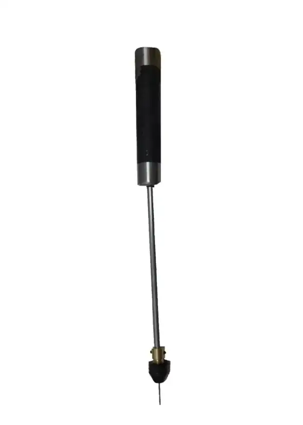

Pulidor de bocas de ancora​
El pulidor, de bocas de ancora se suele utilizar cuando, detectamos baja amplitud, o le cuesta arrancar, para ello precisamos, sujetar el ancora con el mandril especifico de ancoras.
  • Cuerda de reloj de pulsera.
  • Destornillador.
  • Lija de grano medio.
Elaboración
Elegimos una cuerda, no demasiado gruesa, ya que nos tiene que encajar en el interior de la boca de ancora. Cojamos la cuerda y un trozo de lija de grano medio, doblamos la lija, atrapando en ella la cuerda, estiramos de la misma, de forma que nos quede bien rayada y áspera, calculamos el trozo de cuerda que vamos a precisar y la rompemos doblándola.
Retiramos la mecha del destornillador, en su lugar colocamos el trozo de cuerda doblado, introducimos los extremos, que habrá, ajustado si es preciso, una vez tengamos el pulidor, colocamos el ancora en el mandril, damos un par de pasadas, por las paredes internas del ancora, bruñéndolas.

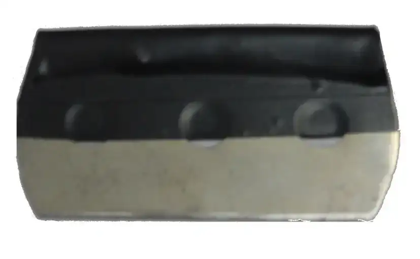

Pulidor de cuchilla​
Cuchilla pulidora de bocas de ancora. Este es un útil para quitar las asperezas de las bocas de ancora, en los relojes despertador. La boca de ancora suele venir con asperezas, estas asperezas las podemos tratar de varias formas: con las puntas de las pinzas, aguja de coser, ejerciendo presión sobre el interior de la boca del ancora, o frotando su interior con, lija, y posteriormente frotar con la cuchilla pulidora de bocas de ancora.
Herramientas y material.
Cuchilla de afeitar de las antiguas.
Lija.
Martir de madera.
Piedra de afilar.
Elaboración
Matamos el filo de ambos lados. Colocamos, la cuchilla de forma que nos quede plana, sobre un mártir de madera, seguidamente con lija, rayamos en ambas caras y en dos direcciones, en trasversal, de forma que nos quede el rayado en XXXXXXXXXXX.

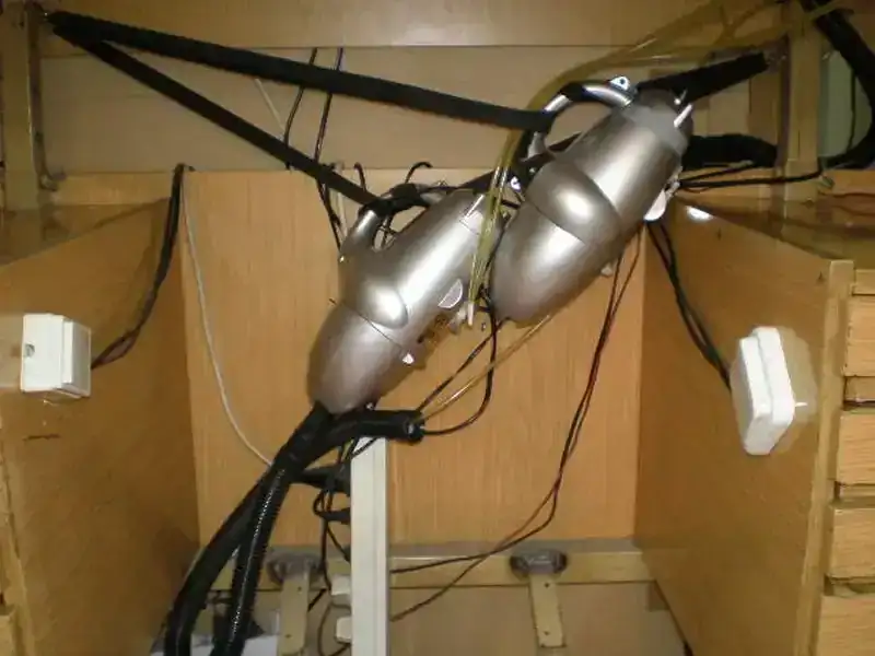

Soplar & Aspirar​
Junto con la pera para soplar, en todo taller no tiene que faltar un aspirador, acoplado a la mesa de trabajo.
  • Aspirador soplador de mano, con cable de unos 800 Watios.
  • Cinta aislante.
  • Destornillador tijeras.
  • Dos metros de manguera de 5cm, de grueso.
  • Dos tornillos de rosca de madera.
  • Interruptor de timbre.
  • Soporte de manguera de aspirador.
  • Tapón de corcho.
  • Una boquilla cepillo de aspirador.
  • Varias bridas grandes y pequeñas de nailon.
  • Varios cáncamos cerrados de rosca de madera.
Elaboración
Escogeremos un tapón de corcho, para taponar la entrada del aire del aspirador. Con la ayuda del destornillador hacemos un agujero en el cual introduciremos la manguera trasparente, de forma que nos quede bien ajustada, encintamos con la cinta aislante. Sujetamos el aspirador con los cáncamos y bridas de nailon, colocamos el interruptor de timbre en un lugar que nos sea accesible y cómodo, para encender y apagar, bien con pie o con la rodilla, cuando estemos sentados en el banco de trabajo.
Hacemos las conexiones entre el cable y el interruptor, fijamos este con tornillos, acomodamos la manguera con los cáncamos y las bridas de nailon, de forma que no nos moleste y quede a mano la manguera. Colocamos el soporte de la manguera y el cepillito en ese extremo de la manguera, enchufamos a la corriente, comprobamos su funcionamiento y comodidad, si no nos sentimos cómodos cambiamos de ubicación la manguera o interruptor.
El mismo proceso lo podemos aplicar, para hacernos un soplador, con un segundo aspirador, colocando la manguera por la salida del aire.
