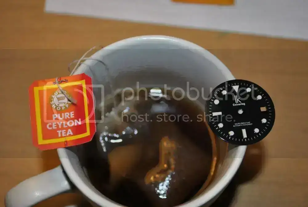

Pues trasteando por esos mundos de internet, he visto en un foro un par de métodos para el envejecimiento de esferas y agujas
Se trata de sumergir éstas en una infusión de Té de Ceylan :D, si, en té.
Una buena taza de te:

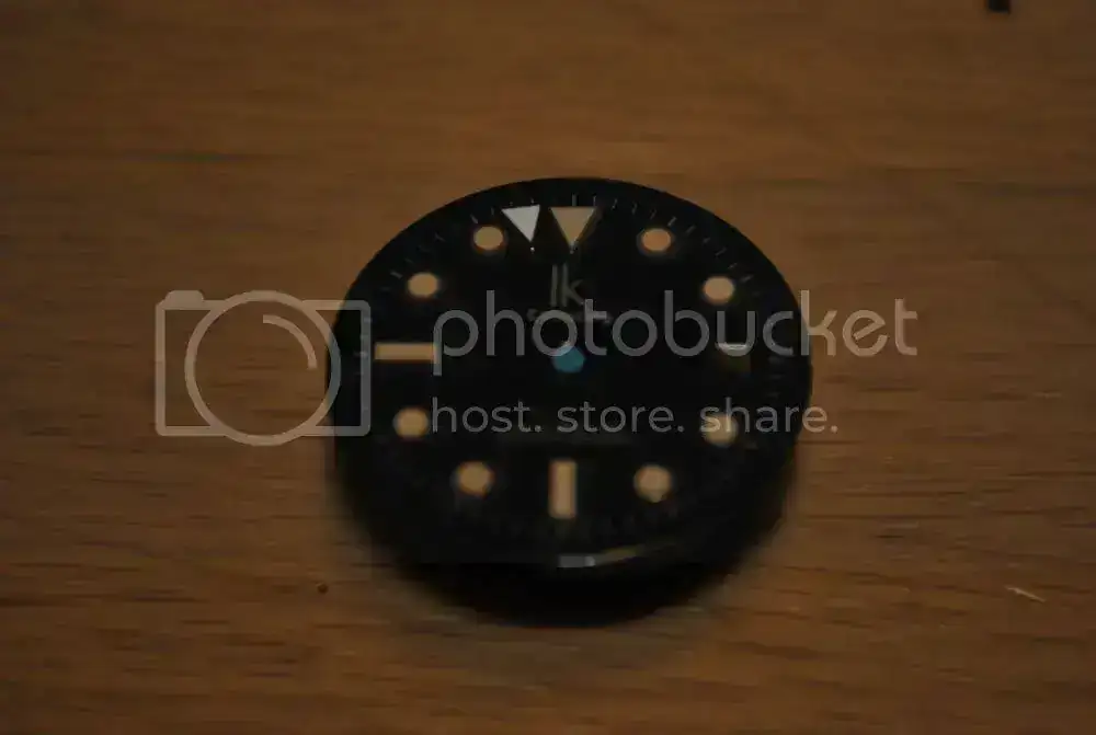

Una comparativa a las 3 horas entre el índice de las doce de la esfera y uno en su color natural que se coloca al lado para que se aprecie ya un ligero coloramiento:

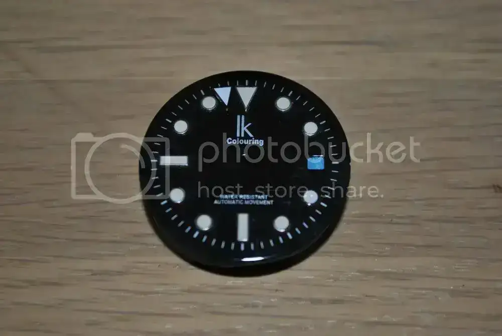

Y este es el resultado a las 11 horas aproximadamente:
Según dicen, se recomienda primero teñir la esfera y después la agujas, ya que de este modo resulta más facil igualar la tonalidad, aparte de que parece que las agujas requieren menos tiempo. Como recomendación: hacerlo en un día que tengas tiempo libre para ir viendo el progreso de todo el proceso (sacando las piezas de la infusión de vez en cuando).
