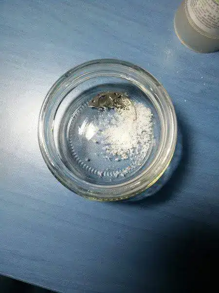

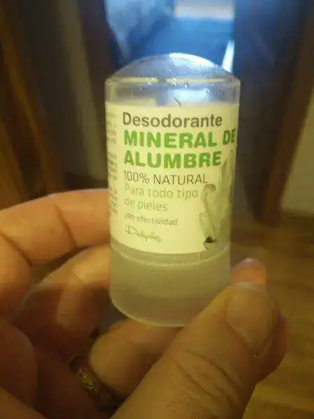

Ponemos el puente o parte de reloj en el recipiente de cristal habiendo tomado la precaución de quitar absolutamente todas las partes de acero como tornillos, muelles etc... ya que la mezcla de alumbre con agua los atacará, lo que no ataca la mezcla es el acero inoxidable, el oro y en general todas las aleaciones de las que están hechas la platinas y los puentes de los relojes. Echamos una buena ración de alumbre, en mi caso lo rasco de la piedra del desodorante
como se ve en la foto y lo cubrimos con agua, lo justo para que cubra la pieza. En función de la cantidad de alumbre y de la pieza, la mezcla tardará más o menos pero oxidará y se comerá el tornillo roto sin afectar al resto del puente, no es un proceso rápido, puede tardar 2 o 3 días pero lo bueno es que no daña los puentes o platinas, yo he rescatado un 30L de longines con tornillo roto, un 286 de Omega que estaba oxidado y tenía un par de tornillos rotos dentro de la platina, etc... con este método. A medida que la mezcla va haciendo efecto, yo suelo rascar un poco el tornillo roto para ver como está ya que se irá oxidando hasta quedar hecho como una pasta que empujando un poco con un objeto fino saldrá y entonces solo hará falta limpiar un poco la rosca y pasar un tornillo por ella para eliminar los restos del tornillo disuelto que se han quedado en la rosca.

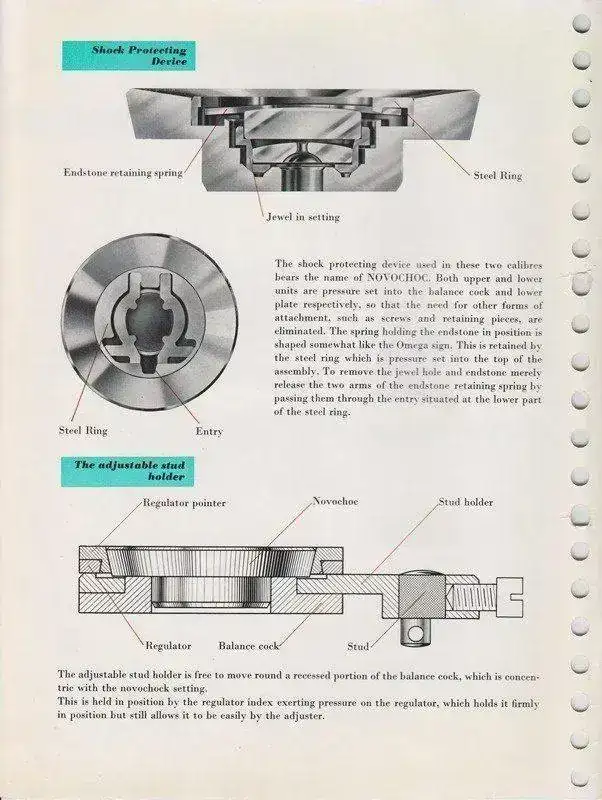

A los rubíes no les afecta para nada, eso lo he comprobado. Lo de las liras es otra historia, yo he desmontado siempre los Incablocs completos en las pletinas en la que he usado este método salvo en un Omega 286 que tenia ya roto y oxidado el arillo exterior que aguanta la lira, en este modelo el sistema anti-choque no es un Incabloc, es un sistema Novochoc que como puedes ver en el imagen inferior lleva un aro de acero, en mi caso el aro ya estaba comido por el oxido por lo que ni siquiera intenté sacarlo y el alumbre se comió lo que quedaba del aro pero no la lira...Hay que tener en cuenta simplemente que todo aquello que sea hierro o acero normal será atacado y disuelto salvo que sea inoxidable como el que se usa en coronas.
