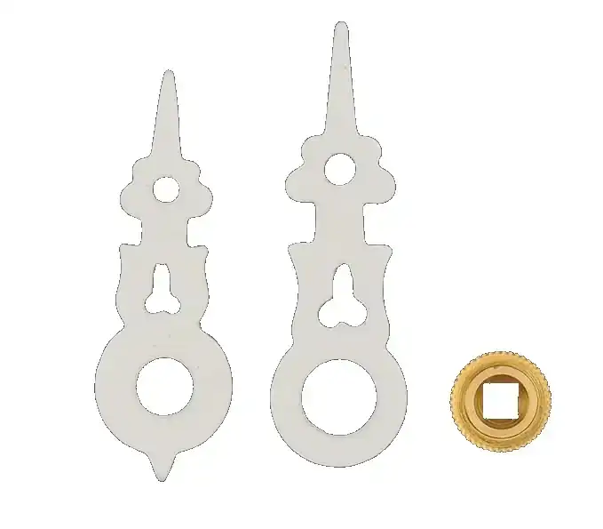

Limpieza​
Blanquear agujas de cuco​
El agua oxigenada la podremos usar para la limpieza de agujas de plástico de los cucos blancas.
Herramientas y material
  • Agua oxigenada.
  • Horno de luz, ultravioleta.
  • Sol.
Elaboración
Ponemos agua oxigenada, en un recipiente de cristal, que cubra la pieza a trabajar sumergimos las piezas a tratar, y las dejamos al sol medio día. En su defecto, si vivimos en un país nublado, utilizar un horno de luz ultravioleta, de los que se usan para las fijaciones de la uña de porcelana.

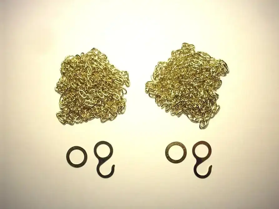

Ennegrecer, cadenas de cuco​
En ocasiones tenemos, que restaurar cadenas de cuco, las cuales son de hierro, de color oscuro y cobrizo. Las que encontramos en el mercado son de hierro y doradas, nada que ver.
  • Agua.
  • Bicarbonato.
  • Recipiente de cristal.
  • Secador de pelo.
  • Tomate maduro.
  • Vinagre de vino tinto.
Elaboración
En un recipiente de cristal, con vinagre tinto, introducimos las cadenas.
Dejamos las cadenas en remojo un par de horas, controlando, el proceso. Una vez oscurecidas, las lavamos con agua y secamos y las introducimos dentro de un tomate maduro, un par de horas, controlando, el proceso. cogido el color, las lavamos con agua destilada y bicarbonato, para neutralizar el ácido, las secamos, con secador de pelo.

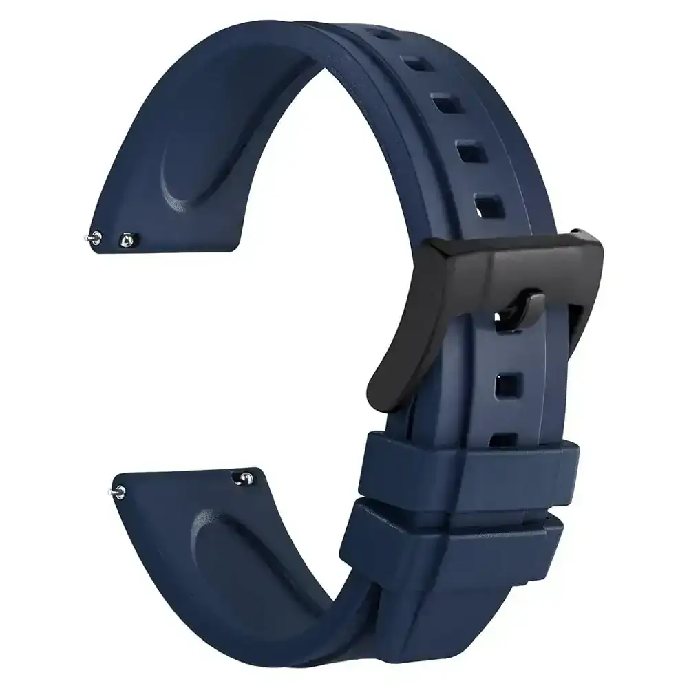

Limpiar correas de caucho blancas​
Podremos usar para la limpieza de correas de goma o caucho blancas, agua oxigenada.
  • Agua oxigenada.
  • Horno de rayos ultravioleta.
  • Sol.
Elaboración
En un recipiente de cristal, ponemos agua oxigenada, hasta que cubra la pieza a tratar. Sumergimos las piezas, y las dejamos al sol medio día, o en su defecto, unas horas en un horno de ultravioletas, de los que se usan para las fijaciones de las uñas de porcelana.
Limpieza de correa de caucho envejecido y pegajosa​
Con el tiempo las correas de reloj de caucho se deterioran, y aun que mantengan su elasticidad, estas se deterioran pasando a ser, su tacto muy desagradable y pegajoso.
  • Agua.
  • Jabón de manos.
  • Lubricante de silicona WD-40.
  • Recipiente.
  • Trapo de algodón.
Elaboracion
Depositar la correa en un recipiente y rociar la correa con lubricante de silicona WD-40. dejar 5 minutos en remojo, frotar con trapo de algodón y lavar con gel de manos.
Reacciones: bernat

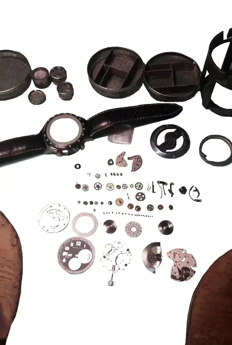

Secado de volante y ancora​
Tras el lavado, el secado varía según lavemos con rotativa, eléctrica, manual, ultrasonidos o bencinera.
Herramientas
  • Cuatro potecitos de cristal, de pate, con su tapa.
  • Pincel de cerdas muy finas.
  • Secador de pelo.
  • Serrín de Boj.
Elaboración
El secado tras el lavado, con lavadora con rotativa eléctrica, se hace con la misma máquina, ya que esta dispone de calefactor de aire caliente.
El secado de lavadoras rotativas manual de Galy, el secado se hace con secador de pelo,
El secado tras el lavado con ultrasonido se hace con se secador de pelo.
El volante y ancora en los procesos de lavado con ultrasonidos, no los lavaremos con ultrasonidos, ya que estos hacen saltar la goma laca, por lo que los lavaremos o bien con bencinera a mano, o en cuatro potecitos de cristal, una vez lavadas las piezas con el pincel de cerdas suaves, las secaremos en serrín de Boj, el ancora la batiremos unos segundos dentro del serrín de Boj, sin soltarla de las pinzas, en cambio el volante lo sumergiremos en el serrín de Boj, unos minutos, y posteriormente lo retiraremos y bufaremos con la pera para expulsar restos si los hubiera.
  • 1º Pote, con detergente, dejar la pieza unos, 10 minutos.
  • 2º Pote, con alcohol de 96, dejar la pieza, unos, 5 minutos.
  • 3º Pote, con alcohol isopropílico, dejar las piezas, 5 minutos.
  • 4º Pote, con serrín de boj, dejar las piezas unos, 5 minutos.
Con las piezas pequeñas podemos batirlas por unos segundos en el serrín de Boj sin soltarlas de las pinzas.
Las cualidades del serrín de Boj es que tras el secado no deja residuos.
Muy utilizado por joyeros y relojeros.
