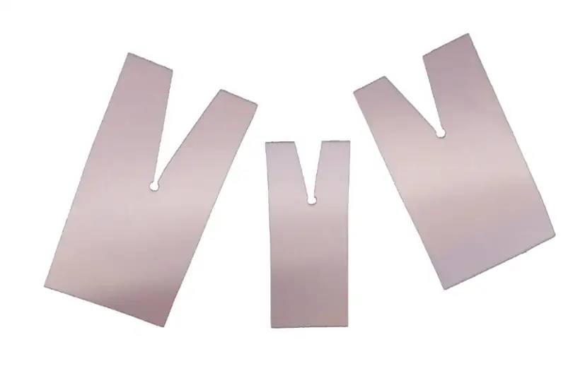

Protectores​

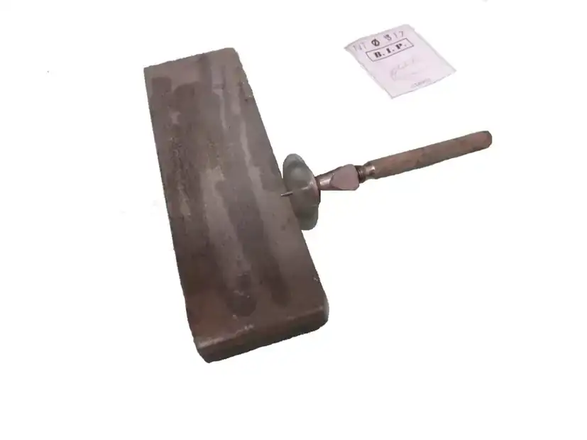

Protector de esfera​
La extracción de las agujas es una intervención delicada.
Para ello encontramos en el mercado herramientas adecuadas, entre ellas unos plásticos ovalados, con agujero en el centro y un corte en V, el cual colocaremos, entre las agujas y esfera, de forma que, al apoyar el extractor o palancas quede protegida esfera.
Herramientas y material
  • Martillo.
  • Punzón sacabocados.
  • Tijeras.
  • Tira de hoja de papel blanco de libreta.
Elaboración
Recortamos, con la ayuda de unas tijeras, una tira de papel, en el centro le hacemos un pequeño agujero con un punzón (sacabocados) y le hacemos un par de cortes de forma que nos quede en V.
Reacciones: Trotante24 y bernat

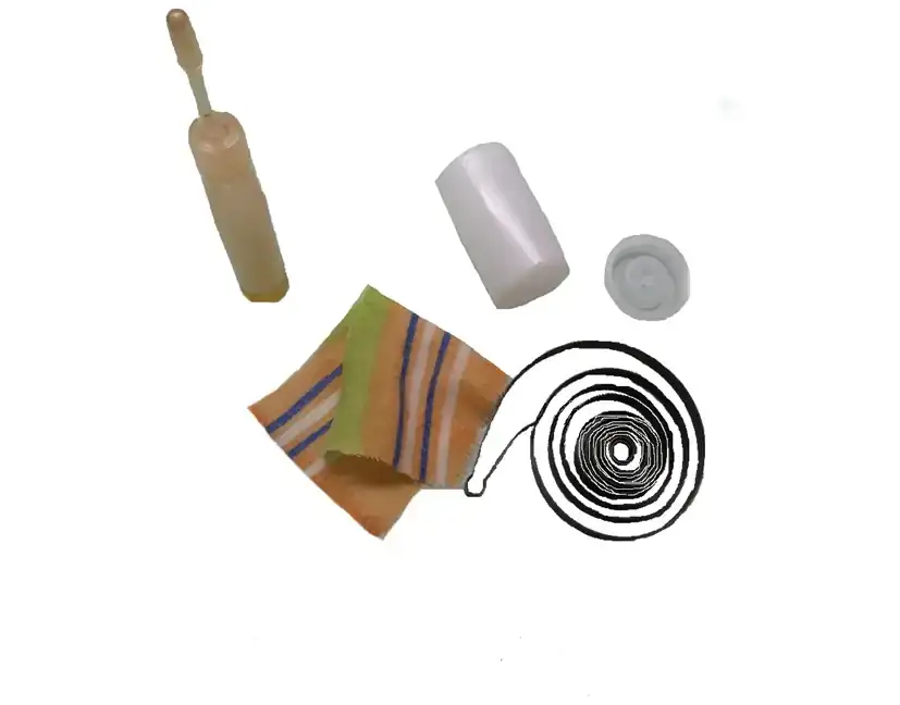

Protector, trapito empapado en aceite​
El trapito empapado en aceite es muy necesario para cuando trabajemos con relojería gruesa.
Material y herramientas
  • Aceite.
  • Girón, trapito de tela.
  • Potecito.
Elaboración
Una vez acabado el montaje de los mecanismos de relojería gruesa, pasaremos el trapito, por todas aquellas partes que hayamos podido tocar y transferir nuestras huellas y sudor. De esta forma a la vez que borramos las huellas dactilares protegemos el mecanismo del óxido.

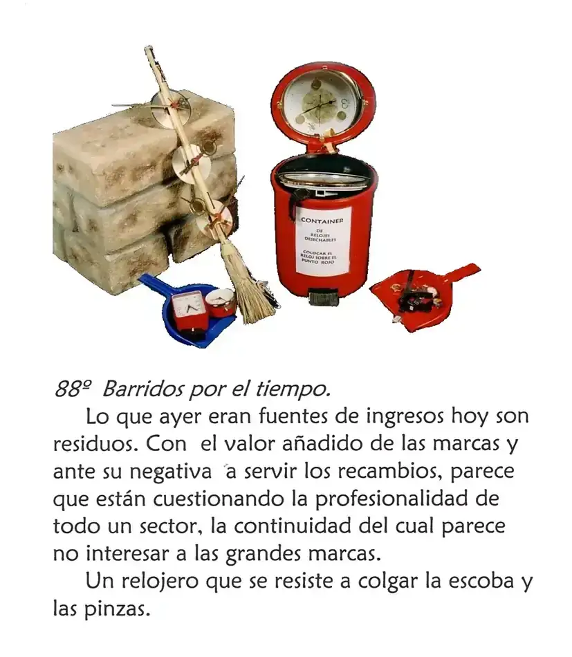

Conteiner​
El reloj conteiner, su nombre nos lo indica es un contenedor de recogida de relojes para su reciclaje.
Cáncamo cerrado, con tuerca.
Cubo o papelera.
Hilo de pescar.
Plomo.
Reloj de cocina, del dm del interior del cubo, o papelera.
Taladro y brocas.
Un par de tornillos rosca métrica, y cuatro tuercas.
Elaboración
Desmontamos el bisel del reloj. Con ayuda del taladro hacemos unos agujeros en los laterales de la carcasa, y el cubo, a las 3 horas y a las 9 horas, de forma que podamos acoplar el reloj con tornillos y tuercas. A la altura de las 12 horas, atamos un trozo del hilo de pescar y en su extremo añadiremos un trozo de plomo.
Ensamblamos el reloj con el cubo.
Comprobamos que bascula. Calculamos y hacemos un nuevo agujero en el cubo a la altura de las 12 horas, donde colocaremos el cáncamo cerrado para que nos haga de tope, de forma que nos quede el reloj un poco inclinado.
Calculamos el peso necesario para que bascule al depositar el reloj viejo sobre el reloj y lo engulla al interior del cubo.

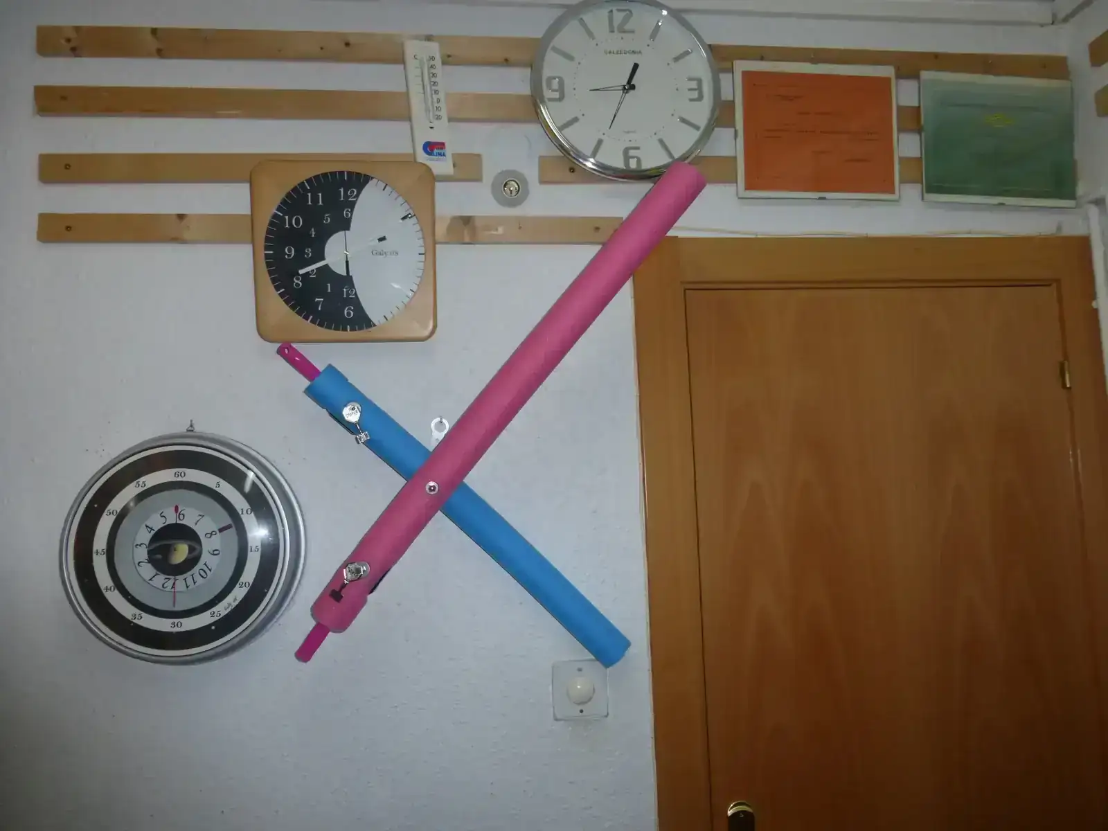

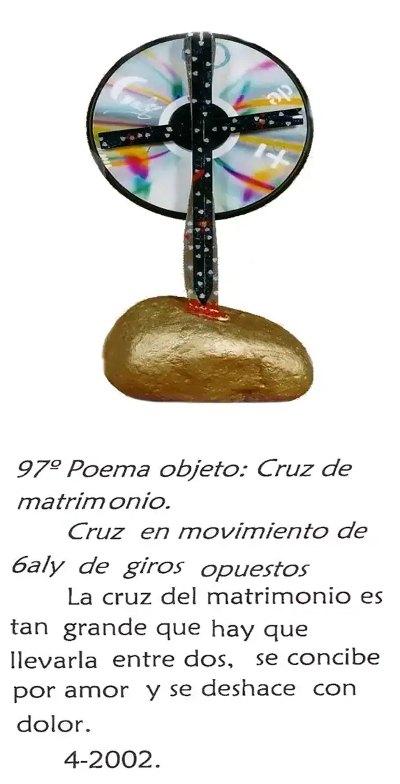

Cruces en movimiento​
Las cruces de Galy, son aquellas cruces que no son estáticas, tienen movimiento propio, se hacen y se deshacen ellas mismas.
Este es el mismo proceso para hacer los relojes, de doble giro de Galy.
15 gramos de plomo.
Agujas de gran tamaño negras.
Alicates.
Broca de widea.
Brocas, de acero.
Cajita redonda.
Canto rodado de rio.
Cd.
Cuchillo de postre.
Equilibrador.
Esmalte de uñas con estrellitas.
Esmalte de uñas rojo.
Fotocopia en color del Cd ilustrado.
Maza de nailon.
Mecanismo de reloj de cocina, con minutera fijada a rosca.
Pila alcalina.
Pintura en espray dorado.
Punzón de marcar.
Rotulador indeleble.
Sacabocados.
Silicona caliente.
Taladro.
Tijeras.
Tres clavos.
Elaboración
Diseñamos nuestro cuadrante en un Cd. Fotocopiamos en cartulina y color. Plastificamos o laminamos, recortamos con las tijeras o cutes circular. Desenroscamos la gota de fijar el minutero. Tomamos medidas de esta, elegimos una broca de menor diámetro.
Con ayuda del cuadrante calculamos, donde taladrar el mango del cuchillo, encajamos con la ayuda de la masa de nailon, introducimos la gota roscada a presión. Aposentamos el minutero, sobre el cuchillo, marcamos tres puntos con el punzón de marcar el minutero y cuchillo, buscamos broca del mismo diámetro que el de los clavos. Taladramos minutero y cuchillo, encajamos los tres clavos, y remachamos.
Taladramos el canto de rio, de forma que nos quede una canal donde, apuntalar la punta del cuchillo, reforzamos con silicona caliente la unión del cuchillo con el canto rodado.
Manchamos de pintauñas rojo la unión, simulando el nacimiento de un rosal de la piedra herida. Pintamos el canto de rio con espay dorado, y agujas con pintauñas con estrellitas, con ayuda del sacabocados y maza, hacemos un agujero en la cajita.
Encolamos el cuadrante diseñado por nosotros, de forma que nos quede centrado. Colocamos la pila en el mecanismo y este dentro de la cajita. Compensamos con el equilibrador, añadiéndole 15 gramos de plomo al lado contrario de la pila, el cual fijaremos en el fondo con silicona caliente, de forma que todo el conjunto nos quede compensado, como si volante fuera, colocamos la horaria recortamos lo que sobresalga del cuadrante, roscamos el cañón de minutos en el mango del cuchillo, dando por finalizado el trabajo.

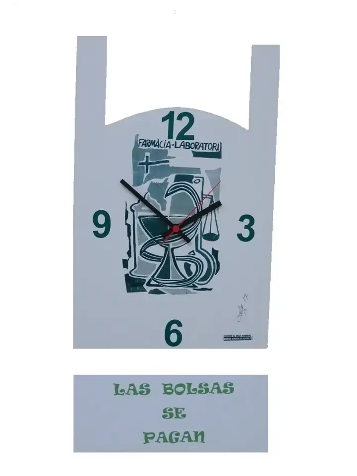

Las bolsas se pagan​
Este fue un encargo para una farmacia, tras la reforma de esta, me dijeron te hemos reservado esta columna para que nos hagas un reloj que vaya acorde con la decoración, y les dije ya no dispongo de medios, ni de taller pero siguieron insistiendo, y por más vueltas que le daba no me venía la inspiración, hasta que un día al ir a recoger los medicamentos semanales, me cobraron la bolsa, en ese momento me llego la inspiración, y de aquella bolsa surgió el reloj, Las bolsas se pagan, claro está que retoque la foto expuesta para respetar la privacidad de la misma.
Una anécdota la semana posterior de la entrega del reloj, el letrero de las bolsas se paga, lo había retirado, al preguntar poque, me dijeron que era provocar al cliente, no obstante, las, bolsas me la siguieron cobrando, ya que era obligatorio por ley el cobro de estas.

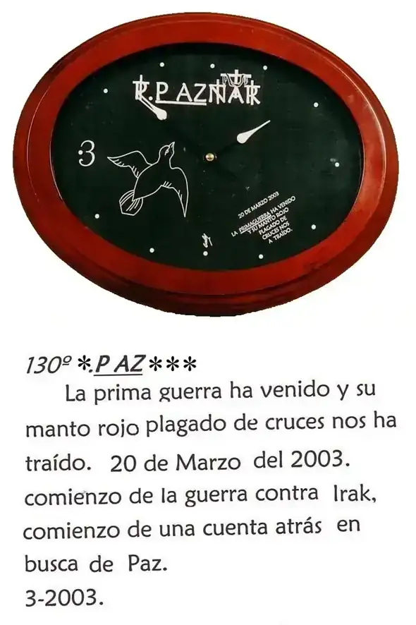

Paz​
La publicación de esta obra junto a Juegos de guerra, Nunca mais y, No a la guerra, marco el final de mi carrera artística, y el despido del periodista y crítico de arte, por la publicación, y por no decir las secuelas de todo ello para ambos, amenazas y despido del periodista crítico de arte de la editorial, y al cabo de unos años el cierre de mi empresa, y todo motivado por la ley mordaza, debido a su publicación.

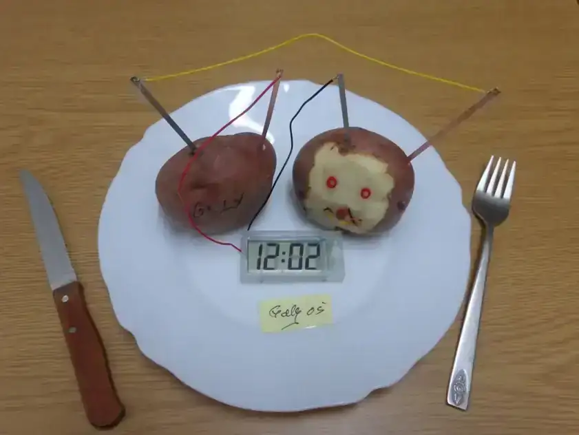

Reloj come patatas​
  • Agua milagrosa.
  • Cables eléctricos.
  • Dos monedas de cinco céntimos.
  • Dos Patatas.
  • Dos tornillos galvanizados.
  • Estaño.
  • Soldador eléctrico.
Elaboración
Untamos con agua milagrosa las partes a soldar, + y –soldamos los cables y conectamos los contactos en la cavidad de la pila del reloj, tal y como vemos en la imagen.

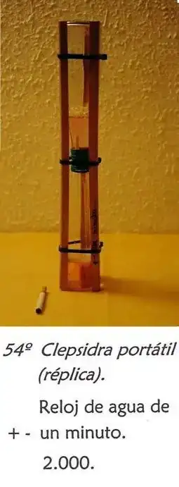

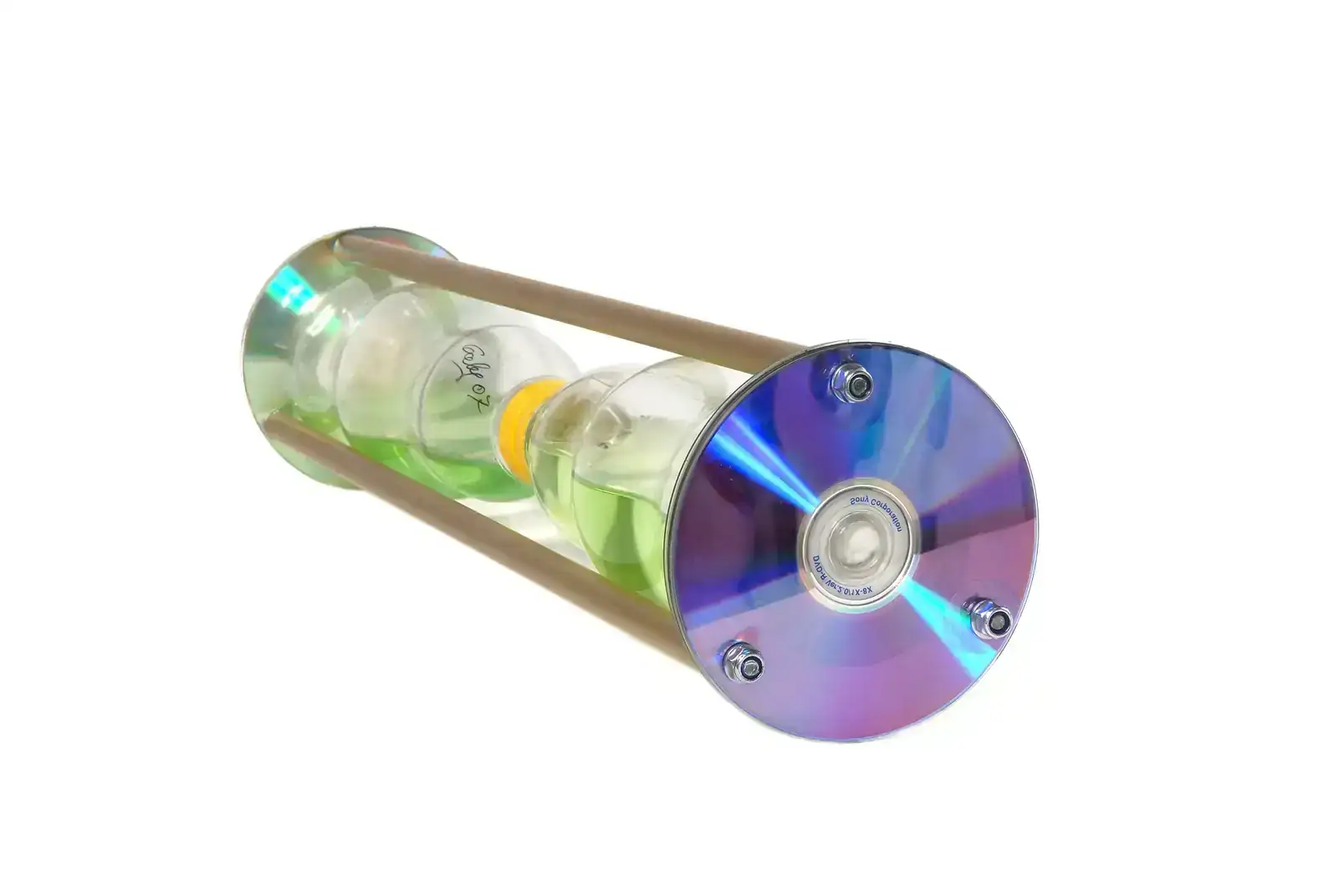

Reloj de agua​
Reloj de agua, (Clepsidra) fue antecesor del reloj de arena o también llamado reloj de agua invernal. El agua por arena fue debido a que el agua en los lugares fríos se congelaba.
Esta clepsidra de 10 minutos, las instrucciones de fabricación, difieren de mi primer modelo de 3 minutos, modelo, este fue un encargo para un concurso de Navidad, en concreto, El caga tio, dicho concurso se suele hacer en la plaza del pueblo a temperaturas bajo cero, lo que me creo algunas incidencias, una de ellas fue que lo hice como el de 3 minutos pero este al ser de 10 minutos, en una fortuita caída se rompió una de las botellas de cristal, por lo que mejore el diseño contra posibles caídas, tras la entregue, no transcurrieron unos días que me lo devolvieron en vísperas del concurso porque atrasaba, y es que no tuve en cuenta de que el reloj tenía que superar las bajas temperaturas y al ser agua con colorante con el frio del exterior se retrasaba, la solución paso por cambiar el agua por anticongelante de coche, con el agravante que los años siguiente me toco renovar los envases de plástico por otros nuevos, ya que el anticongelante afecta con el tiempo al plásticos.
Como hacer una Clepsidra de tres minutos.
Colorante alimenticio.
Cutes.
Dos botellines de cristal con tapón a rosca.
Palillo agujereado de Chupachups.
Pistola de silicona caliente.
Punzón de zapatero.
Reloj cronógrafo.
Tres palillos de pincho moruno.
Tres bridas de platico.
Elaboración
1º Unimos los tapones a rosca con silicona caliente.
2º Cortamos el extremo del palillo de Chupachups.
3º Cortamos por la mitad el palillo, de forma que nos queden dos partes iguales.
4º Con ayuda de un punzón hacemos un par de agujeros en paralelo, en los tapones.

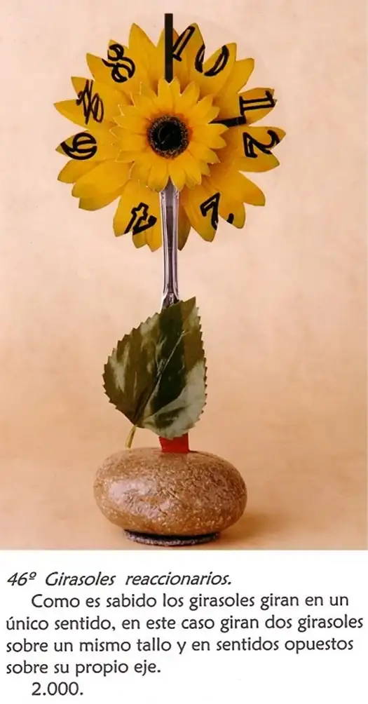

Reloj de giros invertidos​
La idea de hacer relojes, de giros opuestos entre sí, surgió al observar un mecanismo de reloj de cocina con solo sus agujas, recordándome al cuerpo y alas de los murciélagos. Esta observación me hizo retroceder a mi infancia. En su día de niño cace un murciélago con una larga caña y una gorra. Desplegué sus alas. Su reacción no era otra que liberarse. Le solté un ala empezando este a revolotear de una forma extraña para mí entender. Esos revoloteos quedaron grabados en mi mente, por último, lo solté dejándolo libre.
Lo mismo hice en su día hice con un mecanismo de reloj de cocina. Tras clavar el minutero en un estante, quedo el mecanismo colgado y revoloteando como si fuera el murciélago. Fue una grata sorpresa, ver que hacía lo mismo que el murciélago que cace de niño, y sujete por un ala. El reloj al igual que el murciélago al no hacer girar el minutero giraba su cuerpo (mecanismo) sobre sí mismo.
Al tiempo que gira el mecanismo internamente su engranaje funciona, haciendo girar la horaria y el segundero en dirección contraria. El resultado es que con una sola aguja nos nada la hora y minutos, al buscar la aguja horaria al disco de las horas y el disco de las horas a los minutos, y en el punto de encuentro nos da horas y minutos.

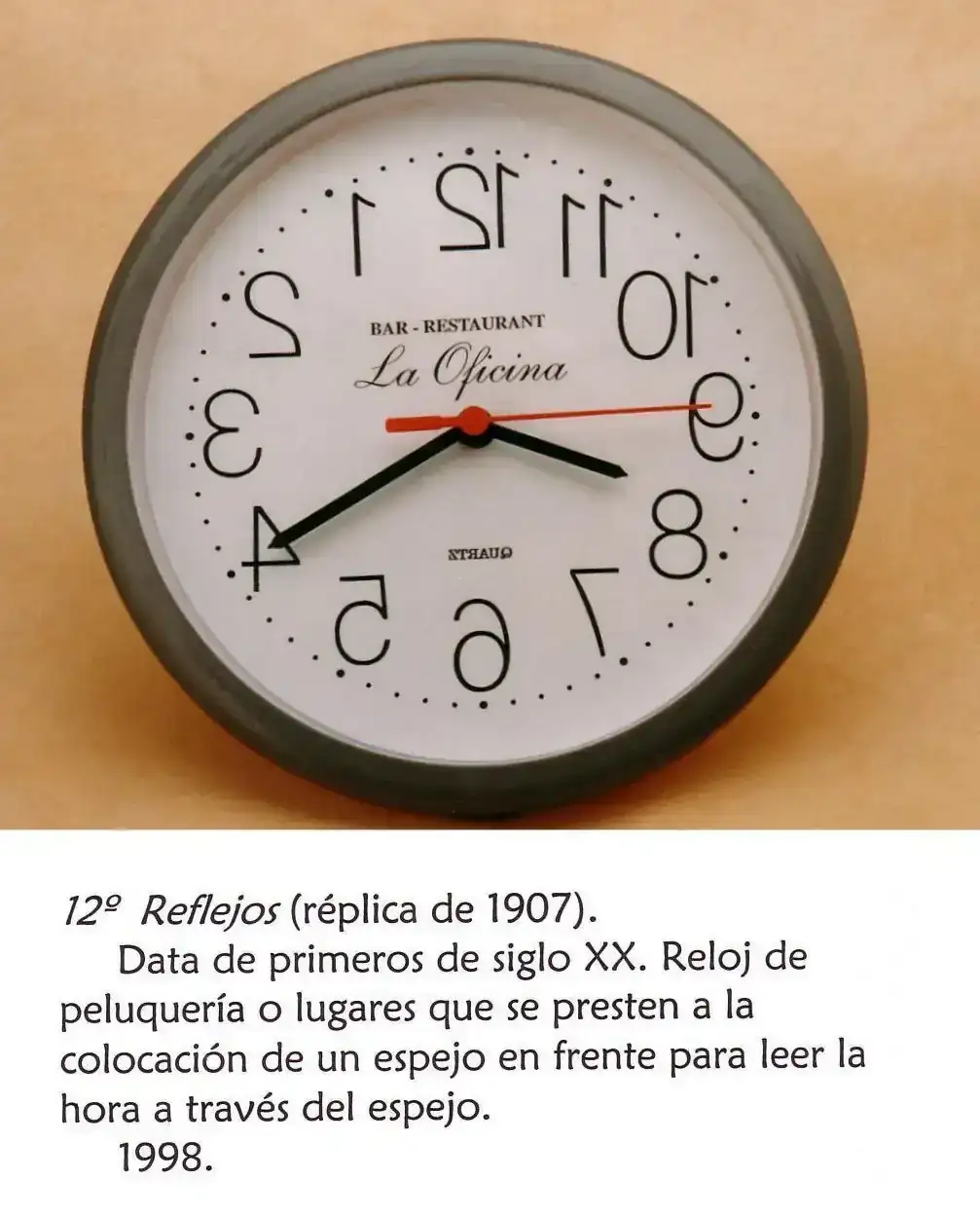

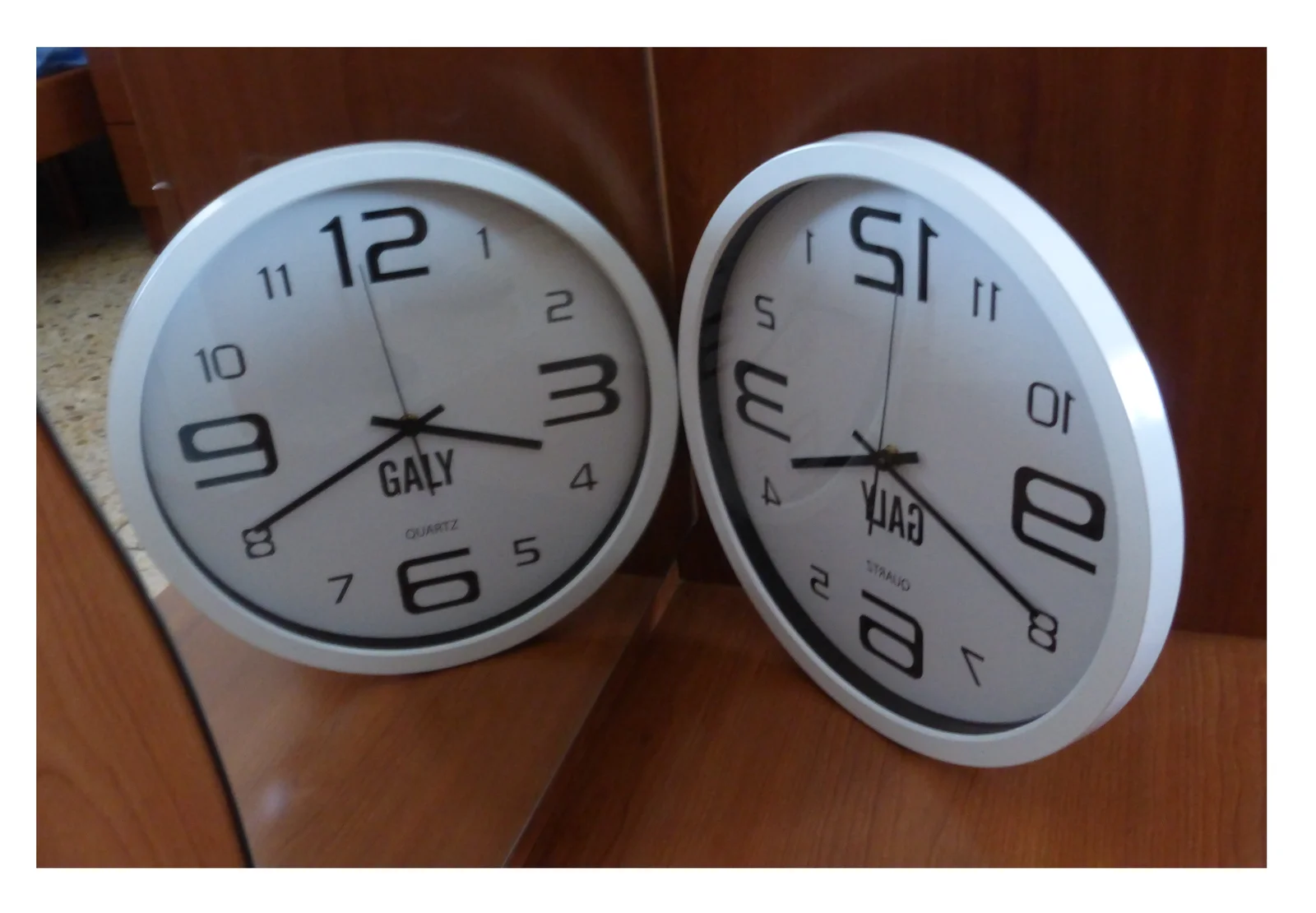

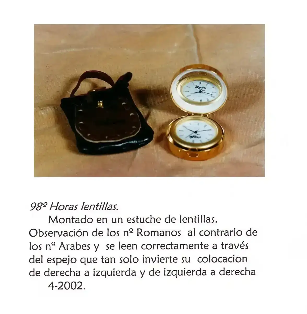

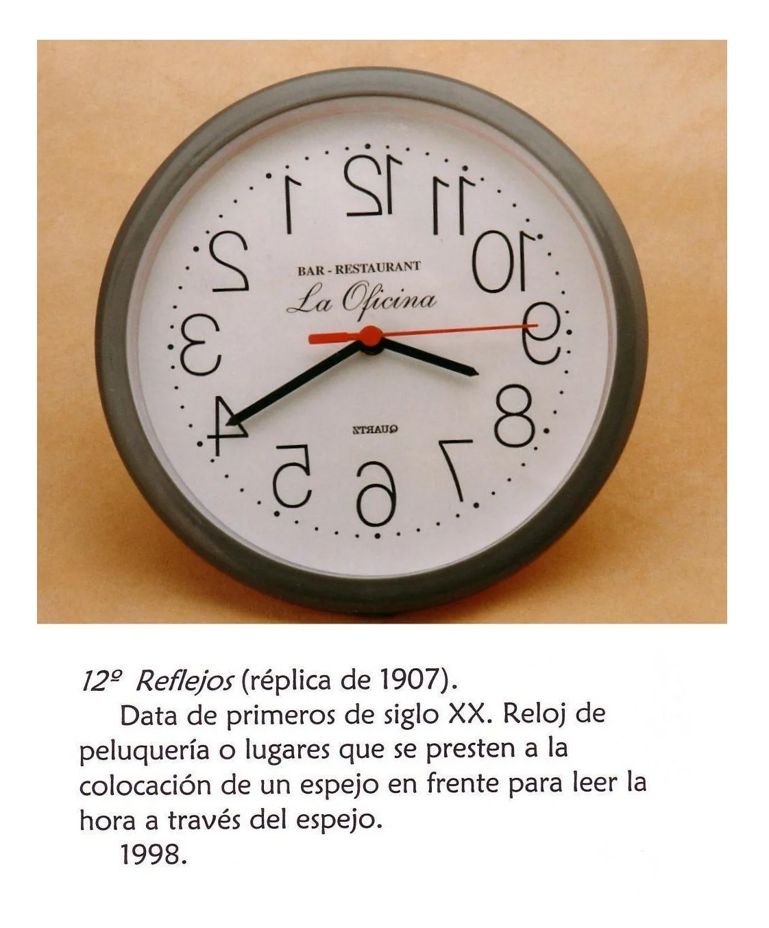

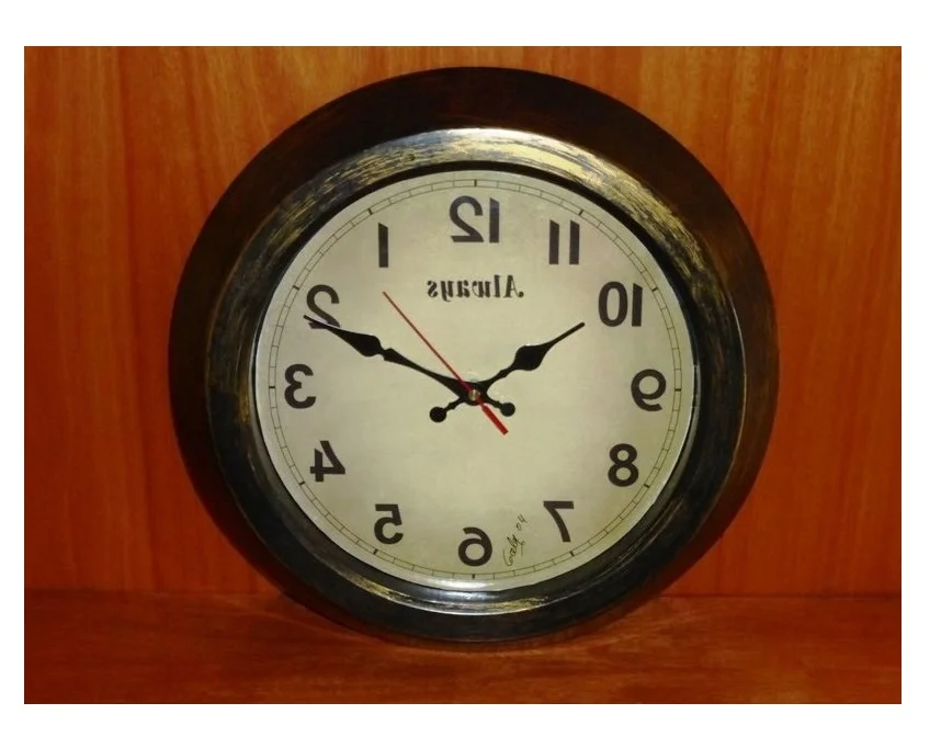

Reloj con espejo​
Los relojes de lectura a través de espejos, o relojes de peluquería, son aquellos que, a través de un espejo nos dan la hora correctamente.
Nos podemos hacer uno de estos relojes, de pulsera, o colgante de una forma muy sencilla.
Colocamos unas partes del velcro, en el fondo, y trasera de pastillero y correa, introducimos el módulo en el pastillero.
Colocamos este sobre la correa, y a la muñeca, para ver la hora a través del espejo, en el caso que quisiéramos que nos diese la hora al derecho, tendríamos que modificar el estator, y rediseñar la esfera.
Otra de las opciones es, colgar un reloj con N.º Romanos, y un espejo, colocamos el reloj en una pared, y en la pared de enfrente un espejo, al observar la hora dependiendo donde miremos veremos la hora correctamente, en giros opuestos entre si.
Este fue el fallo Salomonico, de la querella que le pusieron a mi patente, no podía hacer relojes de giro invertido de lectura a través de espejo, en cambio si podía hacer relojes que el espejo invirtieran su giro.

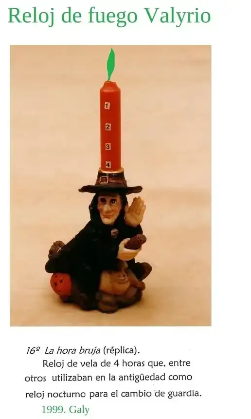

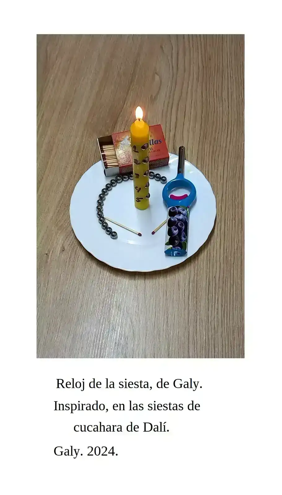

Reloj de fuego​
Este fue uno de los relojes que utilizaban utilizaron nuestros antepasados para alumbrase, y calcular las horas de trabajo en el interior de las pirámides.
Material y herramientas​
Cerillas.
Cronógrafo.
Pegatinas numeradas.
Porta velas.
Velas.
Elaboración
Encendemos una vela y controlamos con cronógrafo el tiempo en consumirse. Cogemos una vela de la misma remesa y colocamos las distribuimos las pegatinas numeradas, a lo largo de la vela y está la encajamos en la porta velas.
Anécdota:
Le regale un reloj despertador de vela, a un jubilado, al cabo de un tiempo le pregunte por el mismo, - muy bien, :-(( me eche la siesta, y me la interrumpieron los bomberos :-((. :whist:::umbrella:
Reacciones: bernat

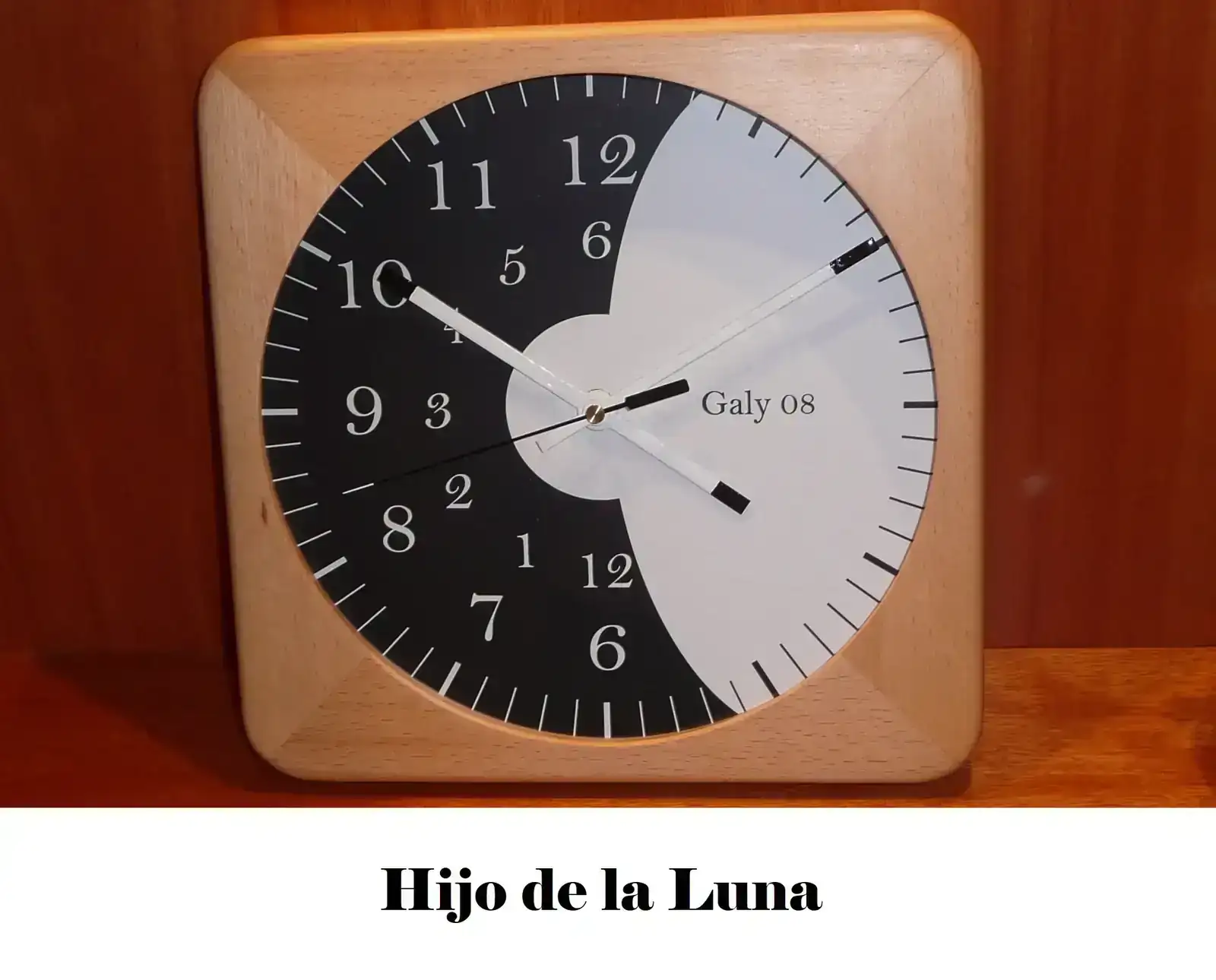

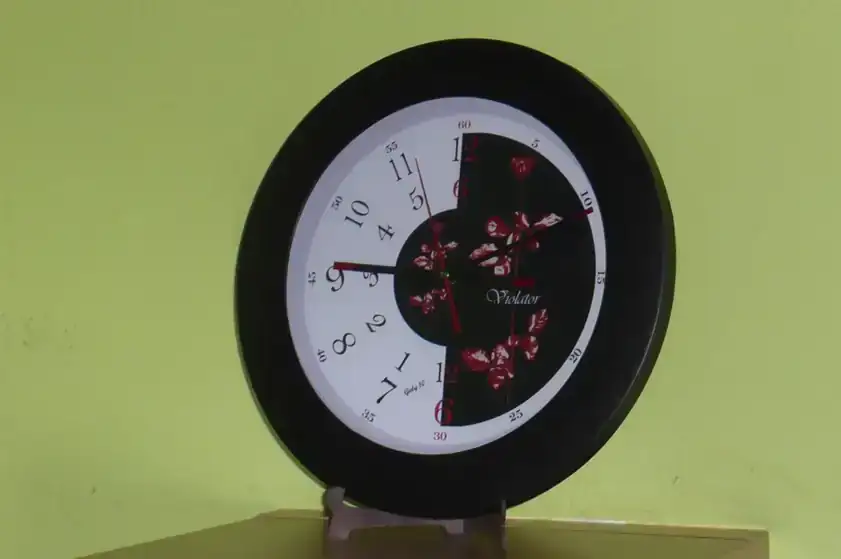

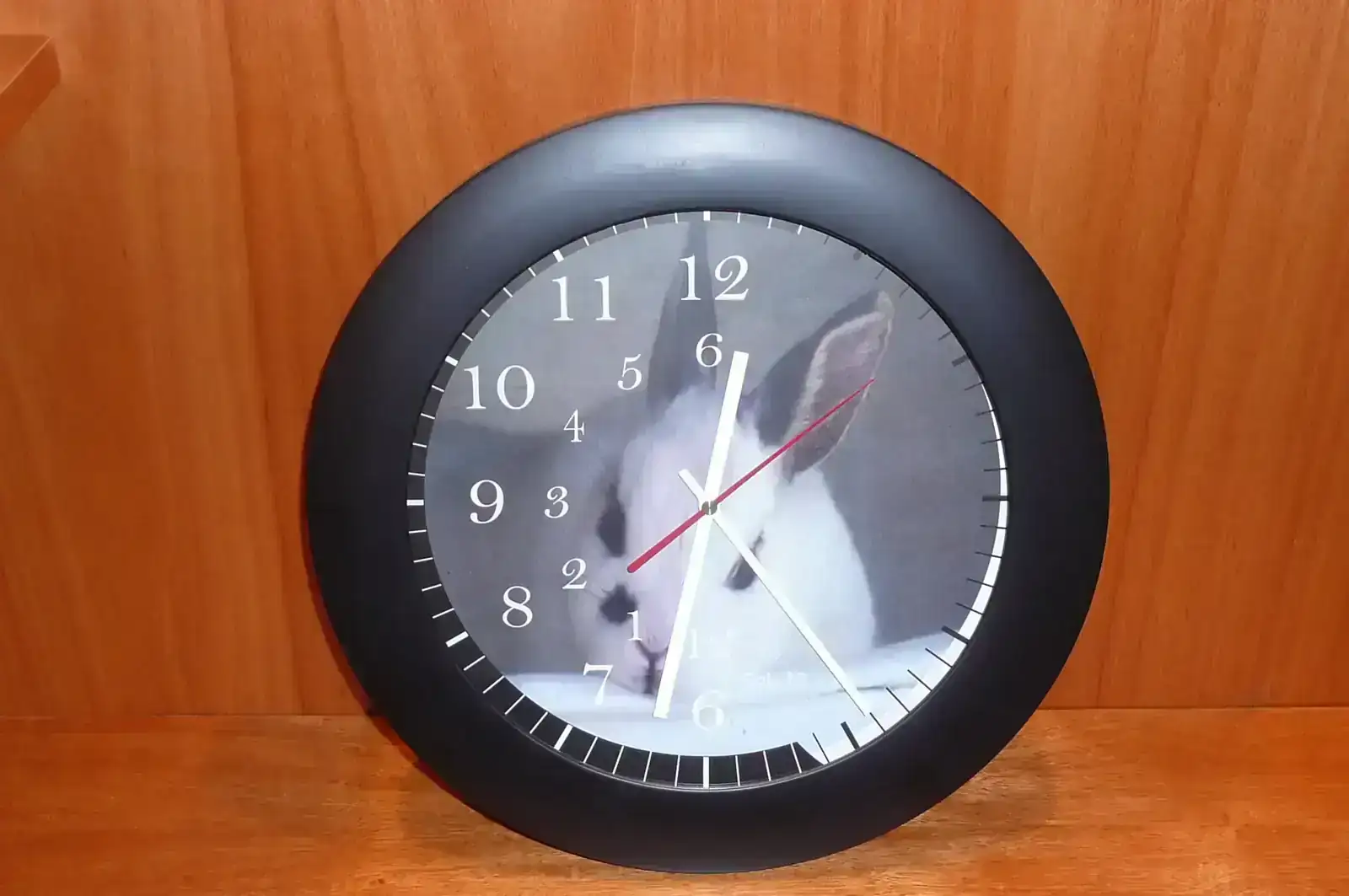

Relojes de medio cuadrante, de 12 horas​
Rosa preñada, de una Rosa.
Este reloj fue un regalo que le hice a un fan de la banda musical, Depeche Mode.
Una coneja llamada Ruspiela.
Ruspiela durante 14 años, fue una mas de la familia.
Luna preñada.
Inspirado en la cancion de Mecano, Hijo de la luna.
Reacciones: bernat

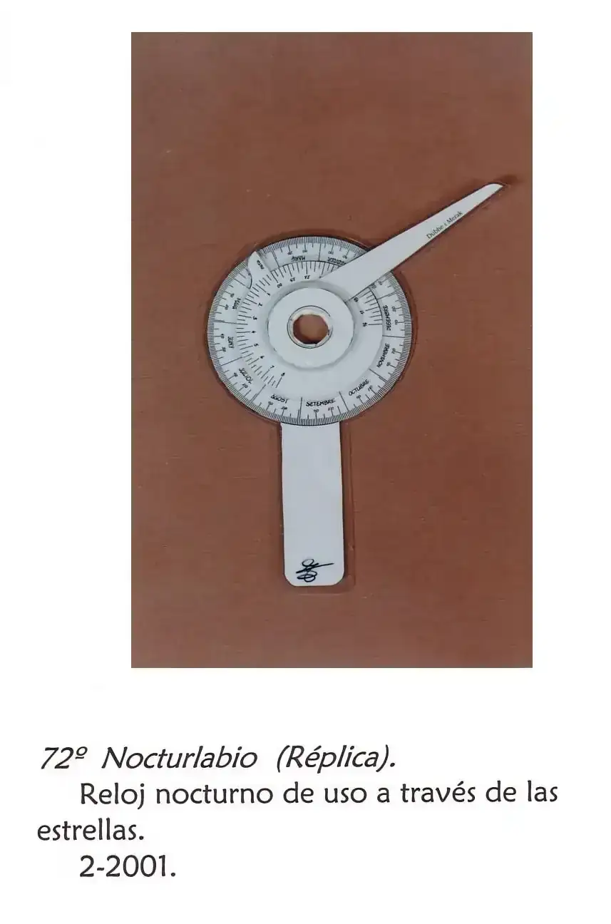

Reloj de las estrellas​
Fuente : de mis trabajos, relojes de, Agua, arena, estrellas, fuego, y sol.
Libro 24 Relllotges, Eduard Farre i Olive, / Carme segura i Capellades.

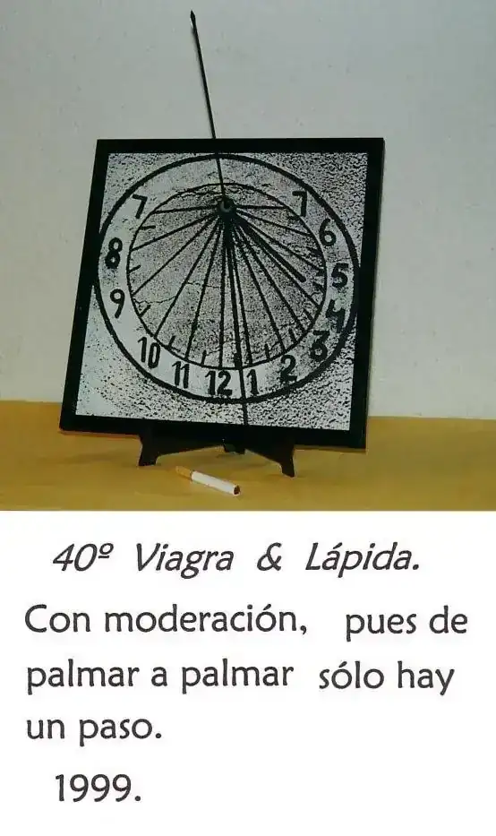

Reloj de sol, de 24 horas​

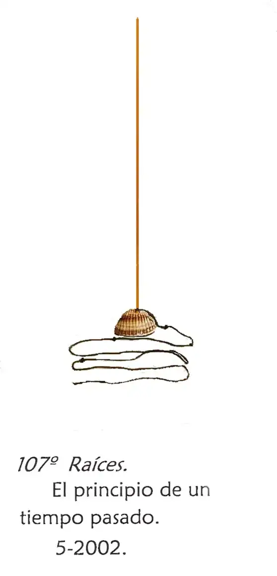

Reloj de sol de pastor​
El reloj de Sol de pastor es uno de los relojes más simples y antiguos, y no es otra cosa que un palo clavado en el suelo, dándonos la hora, a través de la proyección de su sombra.
Cordel.
Porta rollos de papel de cocina.
Tijeras.
Elaboración
Cogemos el portarrollos, atamos un extremo del cordel al palo junto a la base. Madrugamos y esperamos a la salida del Sol, esperamos a que sea hora punta. Estiramos la cuerda y hacemos un nudo coincidiendo con el extremo de la sombra, esperamos que trascurra una hora y volemos hacer otro nudo, así hasta la puesta de Sol completando las horas de nuestro reloj solar.
Reacciones: bernat

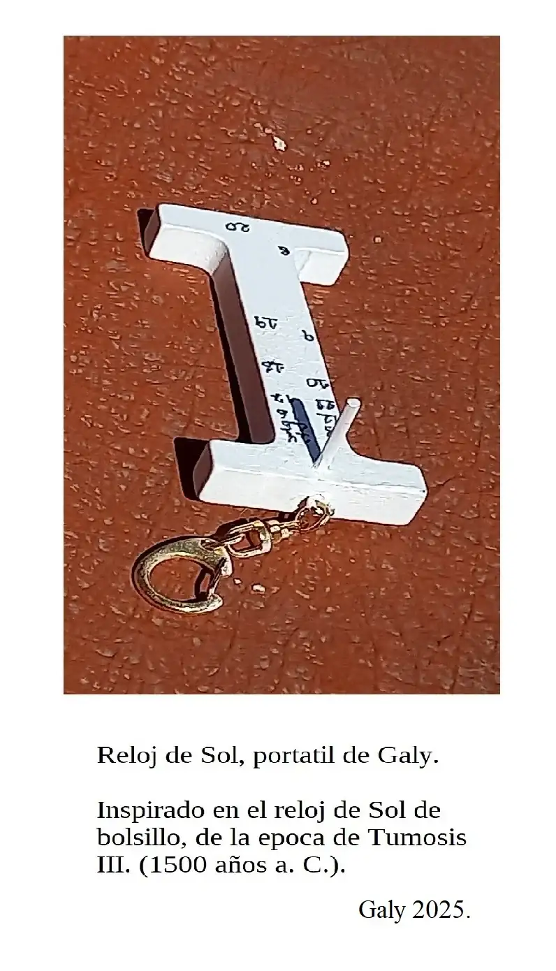

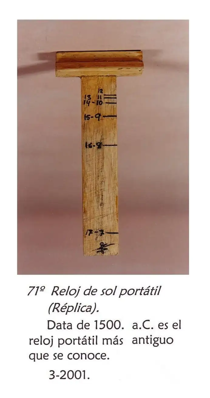

Reloj de sol portátil de Tutmosis III​
Reloj de sol portátil de Tutmosis III, de más de 3400 años.
Este singular reloj, el más antiguo que se conoce, consistí en dos listones los cuales forman una T, teniendo grabadas las horas en el plano horizontal, en la parte más larga de la T.
Para consultar la hora se orienta el listón superior al Este, y por la tarde al Oeste.
De forma que la sombra de la T incida con las horas marcadas en el listón Largo.
Alargándose la sombra por la mañana, y acortándose por la tarde.
Barniz.
Cola blanca.
Lápiz.
Listón de madera +- 10x3x3x2 cm.
Regla.
Rotulador negro indeleble.
Tres clavos pequeños.
Elaboración
Embadurnamos los listones con cola blanca. Creamos una T con los listones. Fijamos estos con tres clavos. Madrugamos y tras la salida del Sol, esperamos a que sea una hora punta. Colocamos nuestra T, en una superficie plana. Marcamos con un lápiz una marca donde incida la sombra de la T en el listón largo, dejamos pasar una hora y volvemos a hacer una segunda marca, así hasta la puesta del Sol, hasta completar las horas de nuestro reloj Sol portátil. Remarcamos con regla y rotulador las horas, y barnizamos.
Reacciones: bernat
Reloj de peluquería​
El reloj de peluquería data de principios del siglo XX. Su numeración, al igual que el giro de las agujas está invertido, para crear el efecto espejo. Este efecto está pensado para cuando el cliente estar sentado frente al espejo, vea correctamente la hora.
Cinta adhesiva de doble cara.
Fotocopia, efecto espejo, en cartulina y laminada.

Desencajamos el mecanismo y esfera. Mandamos fotocopiar a efecto espejo en cartulina o pedimos que nos lamine la fotocopia, la recortamos con ayuda de las tijeras, utilizando la vieja como plantilla. Colocamos la esfera sobre el mártir de madera. Con la ayuda del martillo y el sacabocados, hacemos el agujero central. Colocamos cinta adhesiva de doble cara en la trasera de la esfera. Con la ayuda de un paño de algodón presionamos fuertemente sobre la misma, para que quede bien adherida. Desmontamos el mecanismo e invertimos el estator y con ello el giro de las agujas, Ensamblamos el mecanismo comprobamos que funciona a contra horario. Colocamos las agujas y lo enfrentamos ante un espejo.

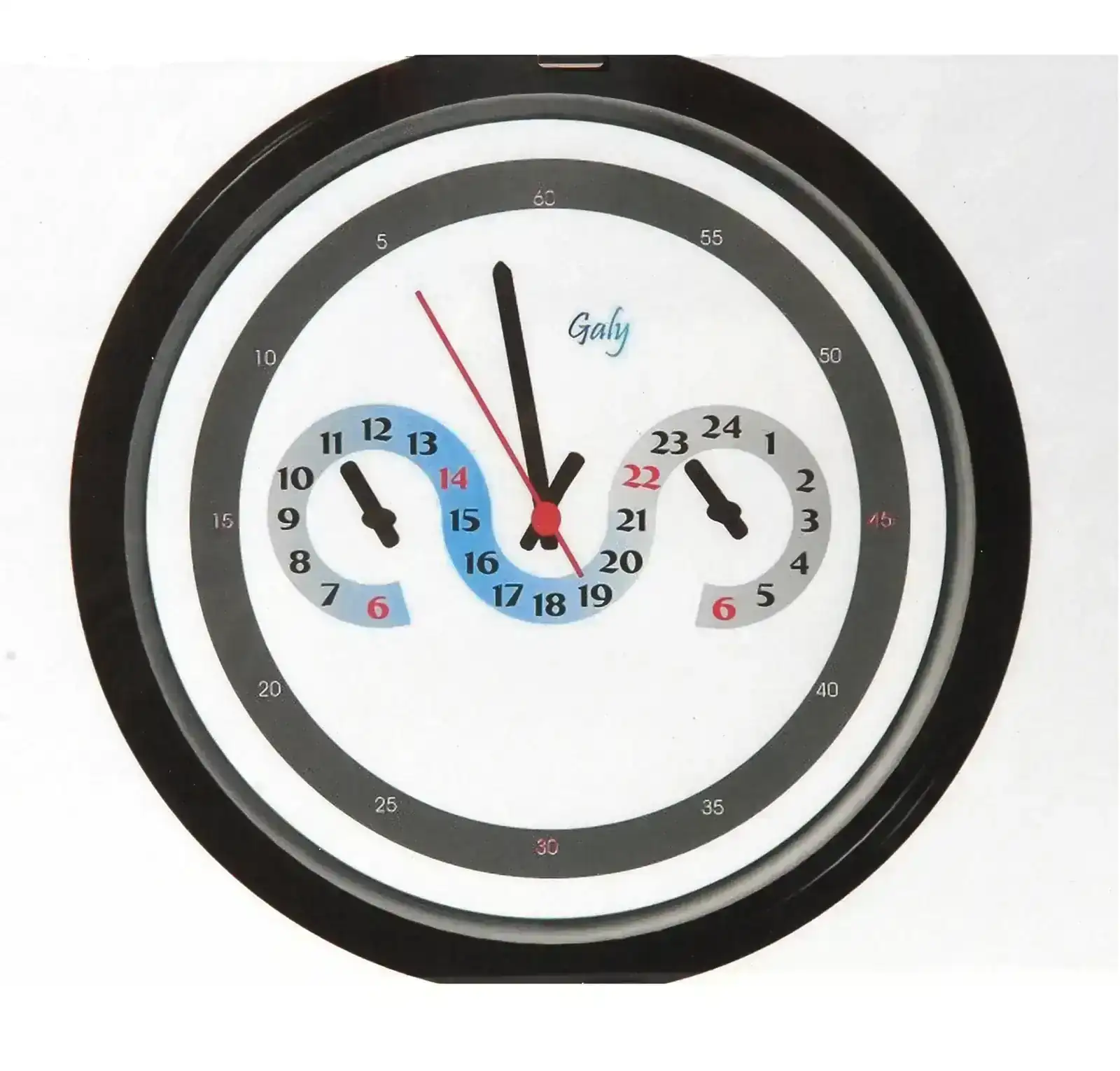

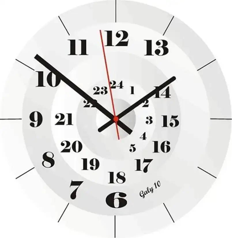

Reloj de 24 horas​

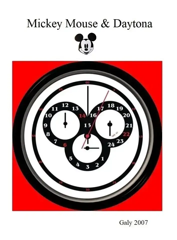

Este diseño está inspirado para interpretar los horarios de 24 horas de los transportes.
Martillo.
Mártir de madera.
Paño de algodón.
Reloj de cocina de 12 horas.
Sacabocados de 8 o 10 m/m.
Tijeras.
Elaboración
Desencajamos el mecanismo y esfera. Diseñamos el nuevo cuadrante, lo mandamos fotocopiar en cartulina, pedimos que nos laminen la fotocopia, la recortamos con ayuda de las tijeras, o cutes de corte circular, utilizando la vieja como plantilla.
Colocamos las agujas y acabamos de ensamblar.
Con este diseño nos será más fácil interpretar los horarios de 24 horas, de los transportes públicos.

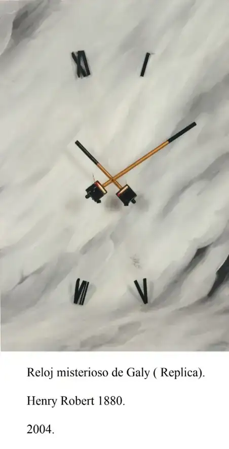

Reloj misterioso​
La principal característica de este reloj es que sus agujas son independientes y al darles un impulso estas empiezan a girar como si fuesen hélices pudiendo tenerlas girando todo el tiempo que queramos en un sentido u en otro cada una de ellas, al pararse marcan la hora correcta.
Diez años me ha llevado entender este sistema, y desarrollarlo, tras varios fracasos he conseguido hacer una replica que funcione de este reloj inventado por Henri Robert en 1880, a diferencia del reloj original este funciona a pilas.
Una de mis investigaciones con este sistema a sido y es la de conseguir el movimiento continuo, que no es otro que la auto carga por su propio giro.
Pruebas fallida, del segundo reloj misterioso.
