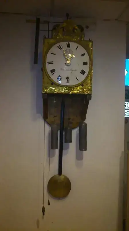

Hola. Siguiendo con la restauración de mi Comtoise, hoy he construido una pesa para ver el resultado y los problemas que pudieran aparecer al realizarlas. Los resultados han sido bastante positivos, como podréis comprobar en la foto.

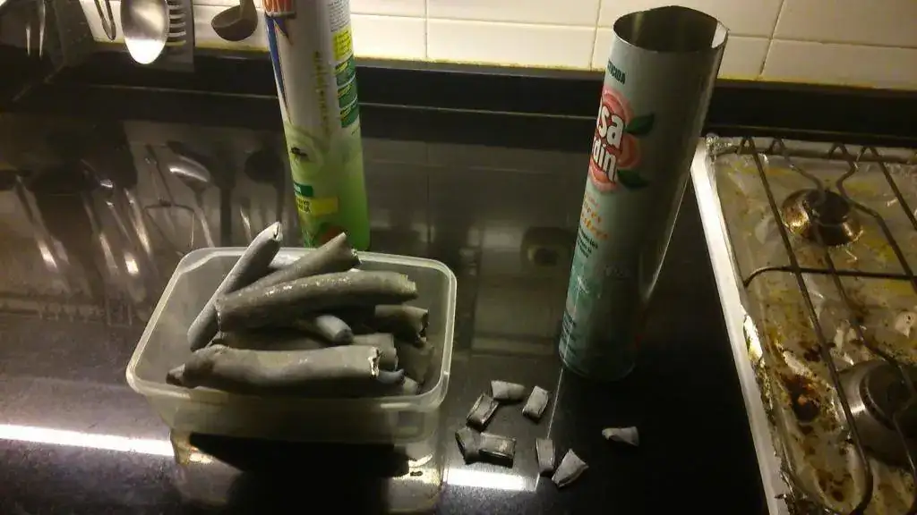

He partido por conseguir una cantidad de plomo suficiente (20,5 kg. en mi caso), provinente de un desguace de cañerías de plomo de un edificio viejo. He cortado la cañería en trozos de unos 10 cm. y los he pesado hasta reunir tres montones con 8 kg. para la sonería de los cuartos; 8 kg. para la sonería de las horas y finalmente 4,5 kg. para la marcha horaria.

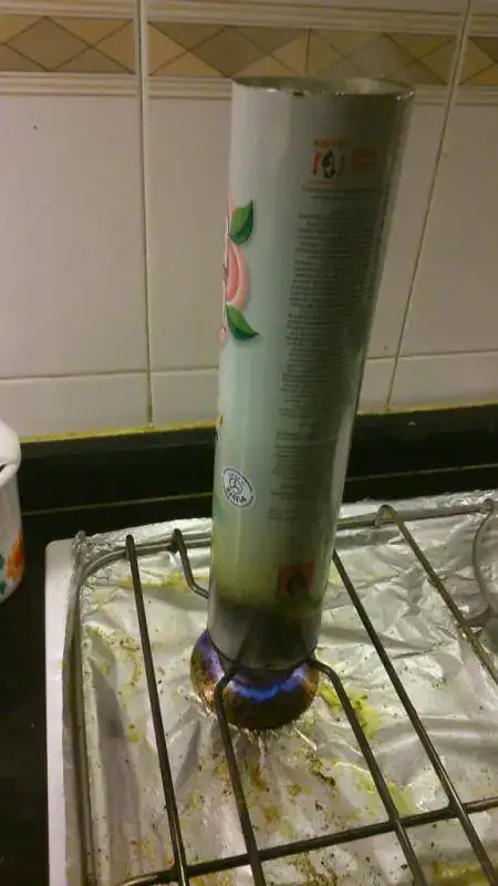

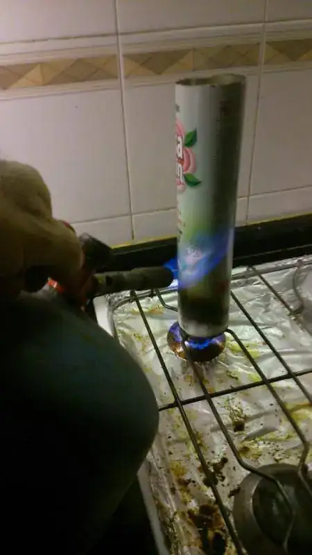

A continuación he recortado la tapa de un aerosol (vacío, claro está) de 65 mm. de diámetro y 300 mm de altura. Lo he puesto encima de un fogón de la cocina de gas y he ido tirando los trozos de tubo de plomo poco a poco, esperando que se fundieran uno a uno. He tenido que ayudarme de un soplete de gas azul, para generar más calor (el fuego de la cocina es insuficiente), situando la llama a media altura del nivel que alcanzaba el plomo al fundirse.

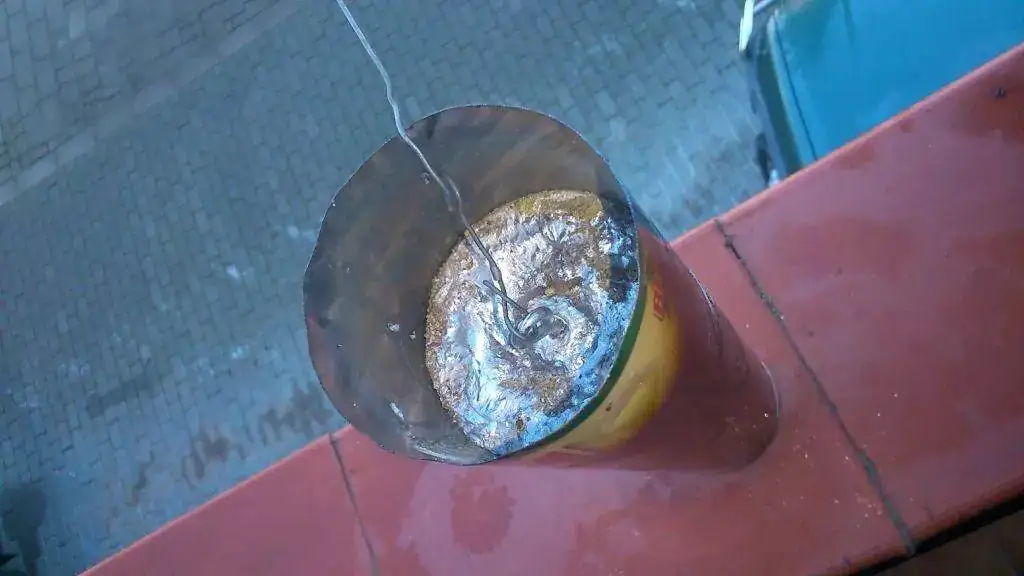

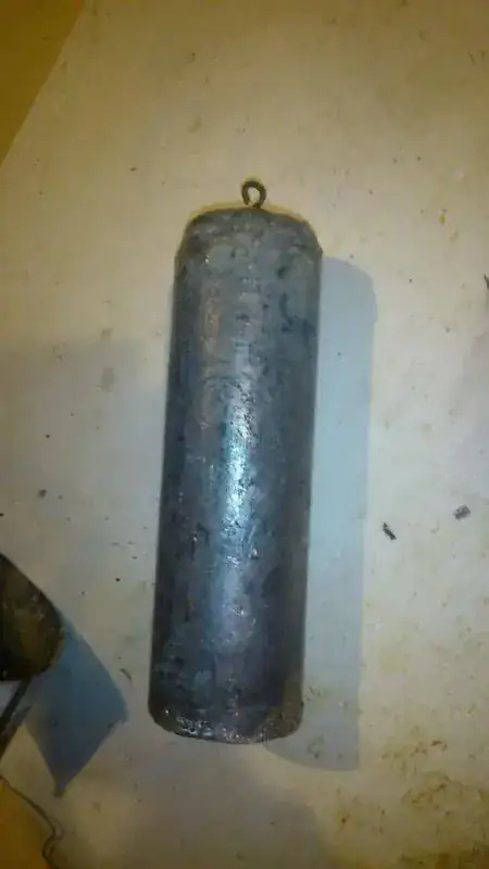

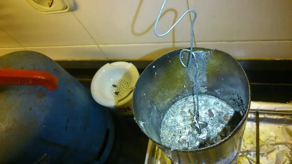

Una vez los 4,5 kg. de plomo bien fundido (de momento sólo he realizado la pesa del movimiento horario, para ver como salía el invento), he retirado la escoria que flotaba en la superfície con una cuchara de metal y a continuación he introducido una varilla de acero de 2 mm. con un cáncamo realizado por mi en el extremo superior (para enganchar la cuerda) y una doblez a 90º en el extremo inferior, para impedir que se suelte. He dejado enfriar la pieza y ha quedado un cilindro perfecto.

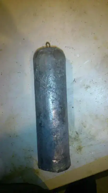

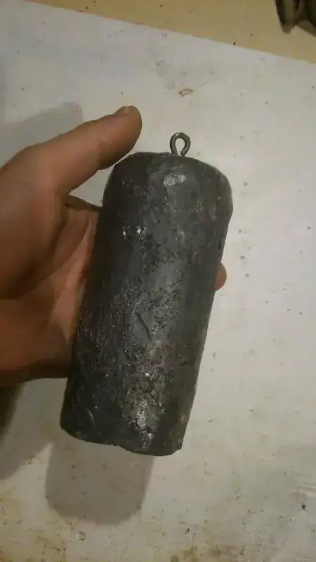

Para redondear la parte alta de la pesa, he utilizado un martillo y golpeando en toda su circunferencia he conseguido dejar el abombado superior típico de estos relojes, así como golpeando suavemente toda la pieza, he conseguido también este efecto de envejecimiento y uso que podéis ver en la foto.

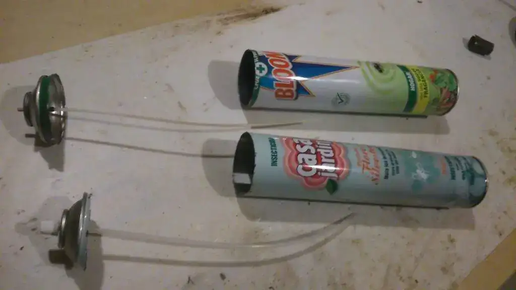

Se necesitan tres aerosoles de diámetro 65 mm. (en mi caso para un Morez). Se deben cortar las tapas del extremo, según la foto.
A continuación pondremos un trozo circular de papel de aluminio en el fondo del bote, para que no se pegue el plomo y facilitar su desmoldado. Introduciremos unos trozos de plomo en el interior y calentaremos al fuego de la cocina. Cuando estén fundidos los trozos, iremos introduciendo los retales de tubería (de unos 15 cm.), comprobando que se van derritiendo.
Cuando veamos que el plomo le cuesta fundirse, nos ayudaremos con un soplete de fontanero, para generar más calor y ayudar a la fusión.
Una vez esté todo el plomo necesario fundido (hay que pesarlo y cortarlo antes de comenzar el trabajo), con una cuchara sopera sacaremos la escoria que se produce debido a las impurezas y la propia oxidación del plomo. Cuando la superficie del plomo fundido esté brillante, introduciremos una varilla de acero de unos 15 cm. de largo con un extremo redondeado como un cáncamo para sujetar el gancho de la cuerda y el otro doblado a 90º para impedir que se escape de la pesa. Una vez situada la varilla, dejaremos enfriar el conjunto al aire libre, para no respirar los vapores de plomo.

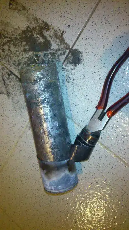

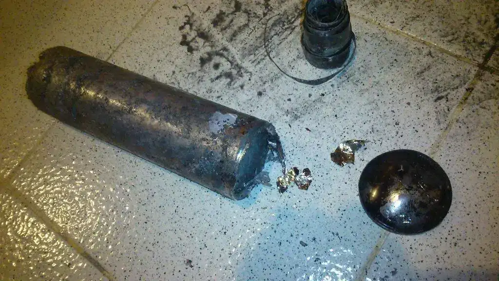

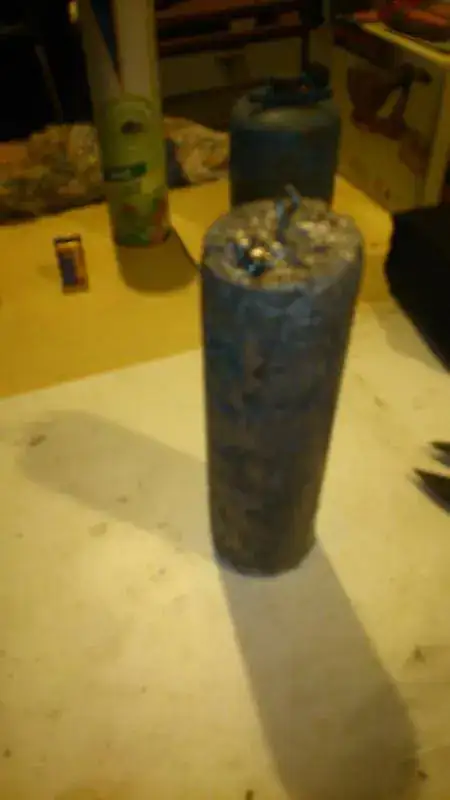

Cuando ya esté frío el molde, procederemos a la extracción de la chapa del aerosol, enrrollándola con unos alicates hasta llegar al fondo del envase, que saldrá fácilmente si se le pone el papel de plata antes de echar el plomo (la primera pesa que hice, no puse el papel y me costó muchísimo sacarla). La última foto es el resultado en bruto después de sacada del molde.
Se deberá pulir un poco con un cepillo metálico para sacar las impurezas y luego, darle el toque maestro, que consiste en golpear con un martillo el extremo superior hasta conseguir un abombado del mismo, como en las pesas originales. Si os quedan huecos después de golpear, se rellenan con trozitos pequeños de plomo y se funden con el soplete para pegarlos al cuerpo de la pesa, martilleándolos a continuación para darles uniformidad.

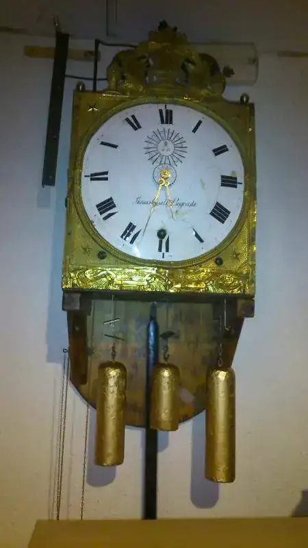

Mis tres pesas acabadas, esperando la pintura.
Una vez acabadas las pesas necesarias, se comprobará el peso final y si sobra, se puede recortar del fondo con un cuchillo o una sierra hasta conseguir ajustarlo al peso requerido. Y el resultado final, es el que se puede ver en las fotos siguientes, que no siendo unas pesas originales y antiguas, es bastante aceptable.
Antes y después del pintado con purpurina dorada, para mejorar el aspecto.
Antes y después del pintado con purpurina dorada, para mejorar el aspecto.-----------------------------------------------------------------------------------------------------------------------
