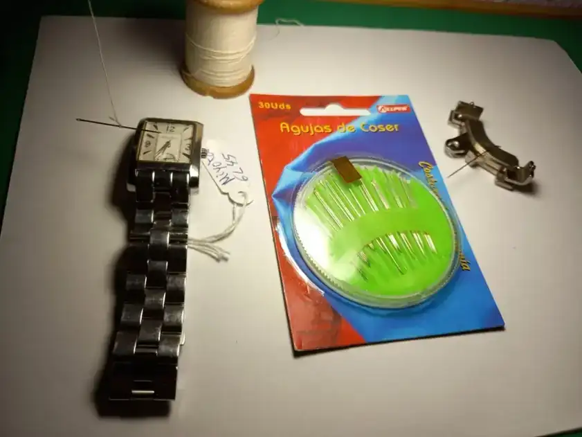

Detector de magnetismo, de geavall​
Mis primeros recuerdos con el magnetismo se remontan a cuando era un niño, y me hacía mis propios juguetes, y a una película que los protagonistas son capturados, por los habitantes de la selva, y estos consiguen escapar haciendo magia gracias al magnetismo, colocaron, una hoja sobre el agua y un resto metálico sobre ella y la hicieron girar, consiguiendo con la expectación huir.
Que decir sobre el magnetismo, y su efecto en los relojes y herramientas siempre nos han dado problemas, y en ocasiones ni con brújula los llegamos a detectarlo, a no ser que esta sea muy sensible, esto lo podemos solventar con esta pequeña herramienta, casera.
Herramientas y material
  • Aguja de coser de las más delgadas.
  • Hilo de coser, +- unos 30 cm
  • Imán,
  • Lampara.
  • Tijeras.
Elaboración
Magnetizamos la punta de una aguja, frotándola varias veces sobre un imán, y la atamos por el centro a un extremo de hilo de coser, de forma que al quedar suspendida nos quede, horizontal, con las tijeras cortaremos un trozo de hilo de unos 30 cm, y la otra punta del hilo la ataremos a la trasera de la lampara de trabajo de forma que nos quede a una distancia prudencial de la mesa de trabajo, entre 3 y 4 cm, de forma que podamos deslizar por debajo de la guja un reloj o herramienta.
Hice una prueba y es más sensible y efectivo que la brújula para detectar el magnetismo, y detectar los impulsos una vez cambiada la pila o reparado el mecanismo en los relojes a pilas, sobre todo en aquellos que no disponen de segundero, detectando fácilmente si el fallo es mecánico o electrónico.
Observación para que me fuera más práctico y estable, ate el hilo a la lámpara de trabajo, de forma que me quedará un espacio entre la mesa y la aguja, así consigo tenerlo siempre a mano, y tan solo pasado la herramienta o reloj, un par de veces por debajo de la aguja imantado, detecto fácilmente el magnetismo, y en los relojes de pilas una vez detectada +o- la ubicación del rotor, dejo el reloj debajo y observo si se mueve o no la aguja, tener en cuenta que no todos los relojes de cuarzo, reciben el impulso cada segundo.

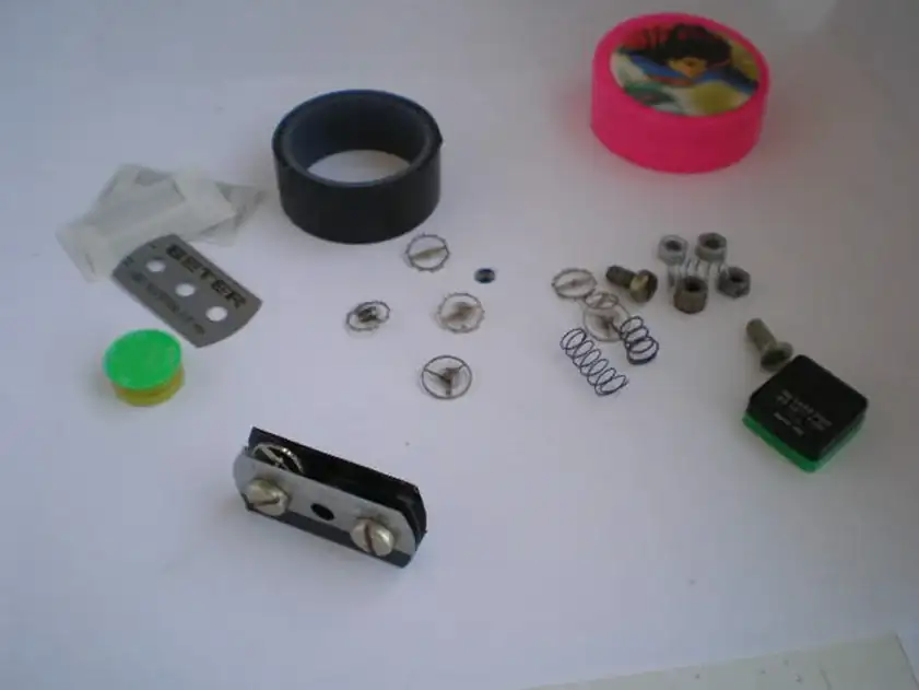

El equilibrador de cuchillas, lo improvise para un forero aficionado de relojería.
  • Cinta aislante Dos tornillos.
  • Cuatro tuercas de unos 2 Cm, de largo el grueso 5´5 milímetros
  • Dos muelles de bolígrafo.
  • Material de protección personal.
  • Nivel.
  • Tres cuchillas, industriales.
Elaboración
Colocamos cinta aislante en cuatro de los seis filos de las cuchillas. Colocamos uno de los muelles entre dos cuchillas, las que no tienes protección. Introducimos el tonillo.
Colocamos una de las cuatro tuercas apretamos, calculamos las espiras que tendremos de cortar al muelle para que nos dé la medida que creamos correcta.
Ajustamos el segundo muelle, colocamos el tornillo, tuerca, y la tercera cuchilla, a la que le habremos puesto cinta aislante por ambos filos.
Colocamos las tuercas para fijar, todo el conjunto, a de utilizar el piano sin cola.
Con ayuda de un destornillador, regulamos la apertura y colocamos el volante apoyado, los pivotes entre las dos cuchillas, en el supuesto que el volante tenga tendencia a girar, y girar querrá decir que la mesa no la tenemos nivelada, y tendremos que compensar nuestro piano o nivelar la mesa.
Un volante compensado, (aquel que estando apoyado en el filo de las dos cuchillas), al hacerlo girar y pararlo no tiene tendencia a irse hacia abajo. Un buen nivelado se consigue restándole peso a la parte inferior con ayuda de una pequeña fresa, ya que, por exceso de peso, la parte más pesada, tiende a irse hacia abajo. Esta es la parte que tendremos que quitarle peso y volver a colocar el volante en el piano y comprobar si ya no tiene tendencia irse hacia abajo parándose. En el momento que lo toquemos con las pinzas, las fresas nos las podremos fabricar también nosotros a partir de una aguja de coser acerada.

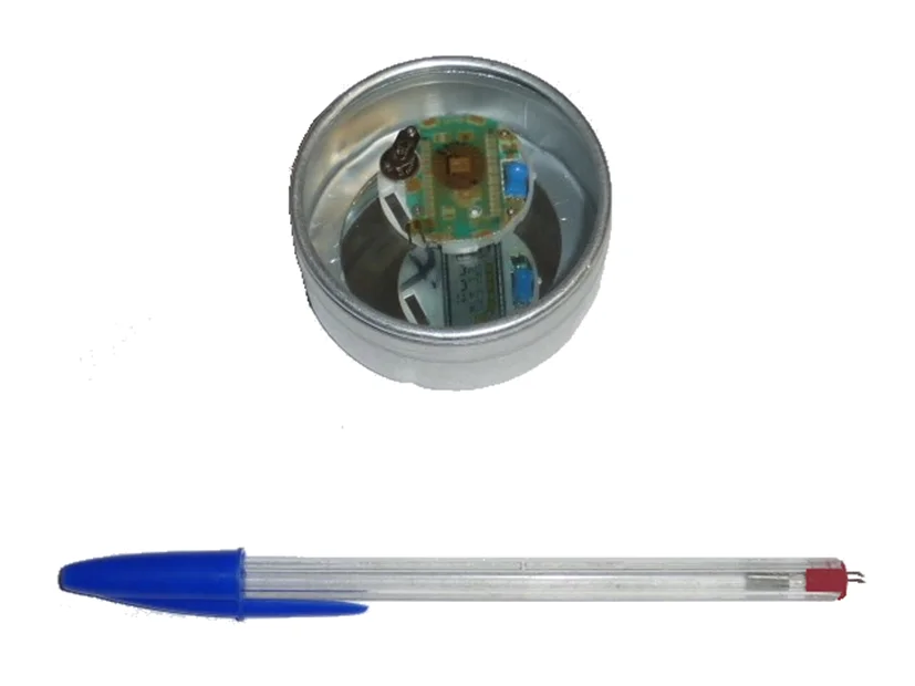

Espejo retrovisor​
El espejo retrovisor, es muy práctico, para la observación, del buen funcionamiento del volante, con el podemos detectar averías.
  • Cajita con tapa de cristal.
  • Cinta aislante de doble cara.
  • Espejo.
Elaboración
Colocar en la trasera, del espejo un trozo de cinta adhesiva de doble cara. Seguidamente fijar el espejo en el fondo de la cajita, presionar limpiar, y tapar. Colocar el mecanismo a verificar, esfera abajo. Comprobar su buen funcionamiento a través del espejo.

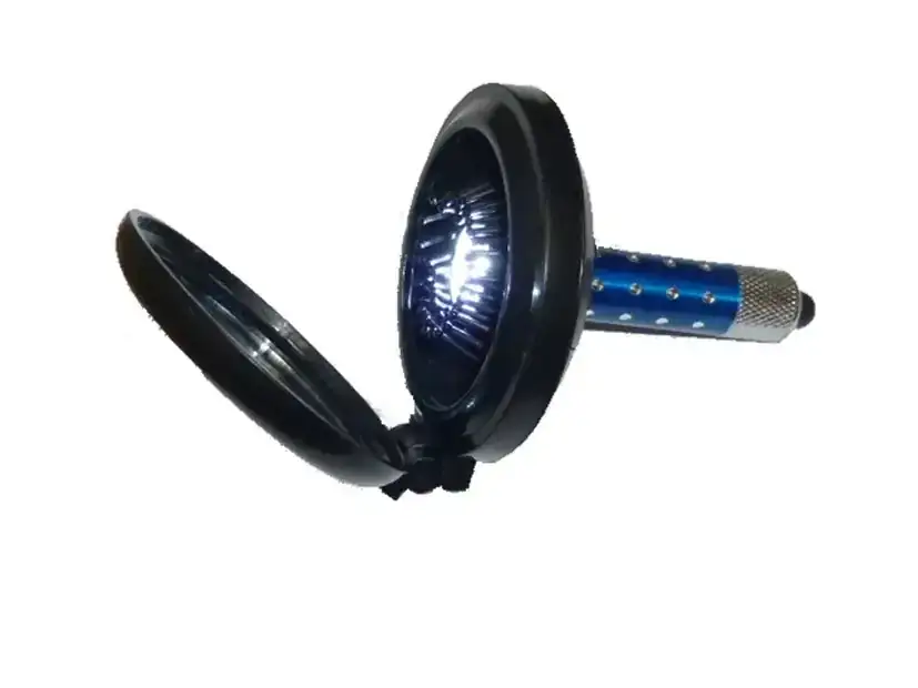

Al ajustar el sonido de los relojes de pared, me faltaban manos para sujetar, espejo, linterna, y herramienta, para ajustar, el sonido de las campanadas. Para ello, adapte una linterna a un espejo, y solucionado el problema, con una mano cojo espejo y linterna, y con la otra mano la herramienta, con la que trabajar.
  • Cúter.
  • Espejo redondo, tipo polvera y peine.
  • Linterna, pequeña.
Elaboración
Abrimos el espejo y, en la tapa contraria al espejo con la ayuda de un cúter, le hacemos una X en la trasera de caucho, retiramos unas cuantas púas, del peine y encajamos la linterna.

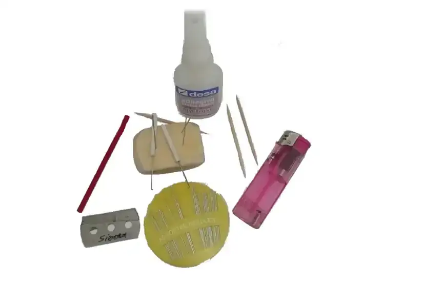

Garfio​
En ocasiones al extraer la tija en posición de dar cuerda, se descolocan, (la báscula), y al volver a colocar la tija de nuevo, esta se ubica sobre los piñones, quedando bloqueado, en posición de hora.
  • Aceite.
  • Aguja de coser acerada.
  • Astilla de palillo.
  • Ciano acrilato.
  • Lampara de alcohol o mechero.
  • Mandril.
  • Martillo.
  • Palillo de plástico de chupa chups.
  • Piedra Arkansas.
    Elaboración
    Colocamos la aguja acerada en un mandril. Encendemos una lamparilla de alcohol. Acercamos la punta de la aguja a la llama. Esperamos a que se ponga al rojo vivo, la retiramos, y golpeamos la punta con un martillo, de forma que forme un garfio, o pico.
    Untamos de aceite una piedra Arkansas, rematamos el garfio en la piedra, y colocamos el garfio, en palillo de Chucha chups, lo falcamos con un a astilla y una gotita de Ciano acrilato.
    Para recolocar la báscula, introducimos el garfio, por el orificio de la tija. Mirar de encajarlo con el tetón de la tireta, estirar, si tenemos suerte se ubicará la báscula. En ocasiones da resultado en otras no, teniendo que desmontar para reubicar la báscula en su sitio.

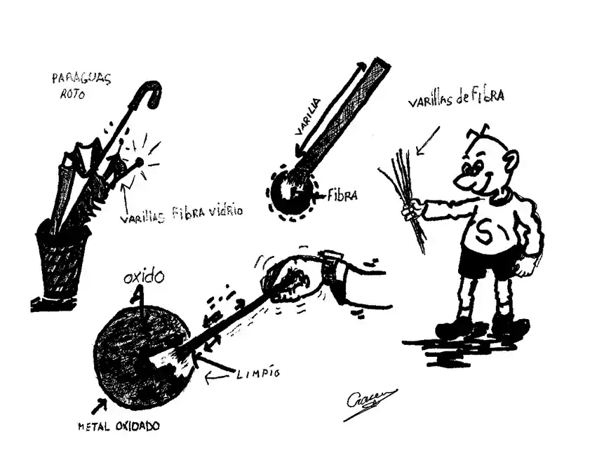

Grata de fibra de vidrio​
La grata de fibra de vidrio es de esas herramientas, que debido a las contradicciones que conlleva, solemos evitar su uso. En cambio, las varillas de paraguas, o símil, de fibra de vidrio, tienen mayores ventajas y utilidades.
Ventajas: tras su uso no tendremos molestias, al no clavase, la fibra en las manos.
  • Cuchilla de sierra.
  • Martillo.
  • Mascarilla.
  • Mola.
  • Tas de acero.
  • Varillas de paraguas de fibra de vidrio.
Elaboración
Desmotamos el paraguas, retirándole las varillas de fibra de vidrio, no de acero, las que cortaremos a trozos de unos 20 cm de largo, con ayuda de una mola, y protegidos con gafas y mascarilla, sacamos punta, a la varilla de paraguas, de fibra de vidrio, como si lápiz fuera. Seguidamente la apoyamos sobre un mártir (tas de acero) y picamos sobre la punta, con martillo, deshilachando las fibras de vidrio, de forma que nos quede un pincel.
