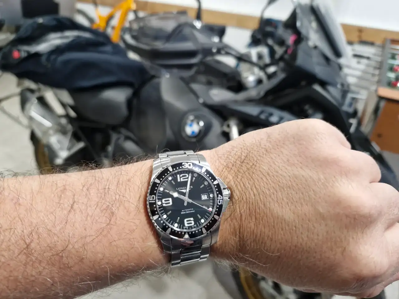

Desde hace años uso moto, varios días a la semana, viajes, etc. Llevo reloj automático sin problema, de momento. La de ahora es una R1250GS Adventure, vibra algo pero menos que las anteriores.
