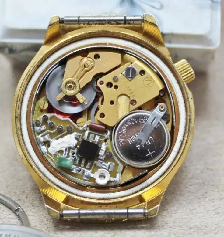

Repito las felicitaciones, valoro esa evolución tardía como merece y aprovecho para mostrarte el mio, un 3055 que me permitió conocerlos y ver lo bien fabricados que estaban.

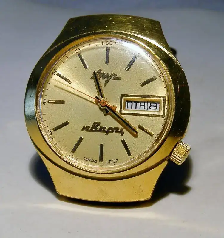

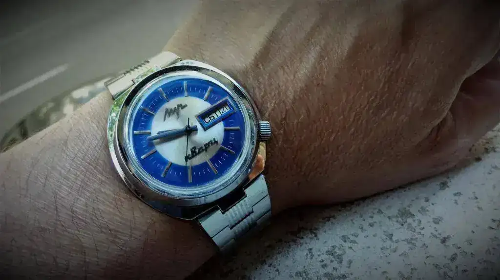

Gran trabajo , por falta de tempo para leerlo profundo solo puedo mostrar algunos de mis 3055 , foto no es mia , pero relojes mostrados si .
