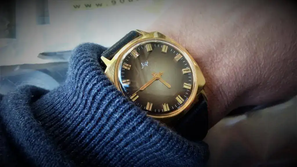

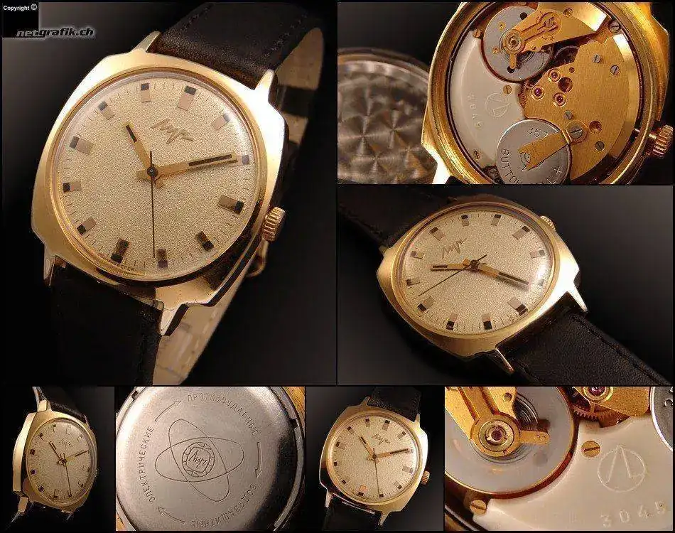

Hoy mismo me ha llegado el Luch 3045; el que para mi, fue un intento de dotar tecnológicamente con un reloj de alta precisión, a los ciudadanos de la USSR. Un intento digo, pues termino fracasando; quizás debido a su elevado coste y más porque se potenció la realización de un reloj controlado por un oscilador de cuarzo. Para mi es una pieza muy especial por todo lo que representa. Voy a intentar describiros su historia.
Luch 3045
El Luch 3045 se puede considerar como la “punta de lanza” de los relojes electromecánicos construidos en la unión soviética. La dirección de la fábrica Luch tenía ambiciosos planes para este reloj, tanto en el mercado interno así como para la exportación del mismo. Debía ser el estandarte soviético de los relojes eléctricos de pulsera, pero el éxito de la empresa no fue el deseado. Varios motivos, aún no muy claros, que intentaremos aclarar más adelante, relegaron este magnífico reloj a un segundo plano No hay mucha información sobre el desarrollo de este reloj y no es fácil hilvanar la misma, pero a manera de resumen voy a intentar hacer una síntesis de la misma .

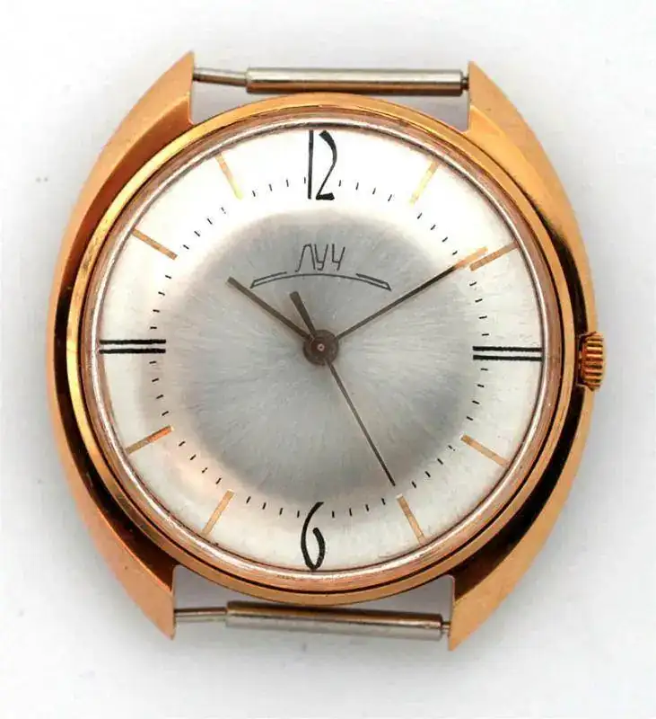

Empecemos por sus antecesores. Suantecesor directo es el Luch NII Chaspron, electromecánico,transistorizado pero sin contactos
Este es el prototipo realizado por el NII Chaspron1 en estrecha colaboración con Luch y desarrollado para la exclusiva utilización de los cosmonautas y que nunca se comercializó. Una imagen de su calibre, aun basado en el Hamilton 5002, pero bastante modificado. Hay otra versión 24h más acorde con su origen espacial y que si viajó en la Soyuz 2 , 5 y 93

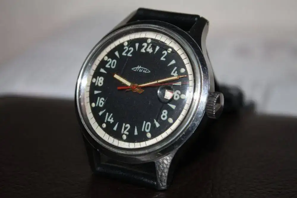

Este es el modelo 24h que si viajó al espacio

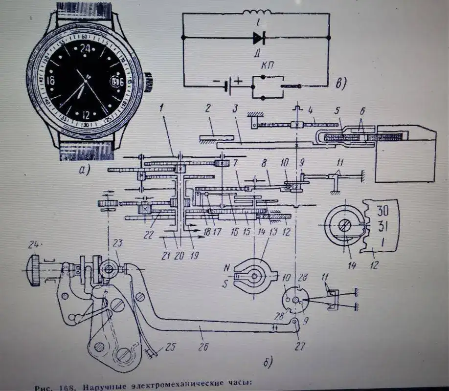

Un detallado esquema extraído del libro: “Dispositivos del tiempo” de SV Torasov 1976 http://ussr-watch.com/repair/

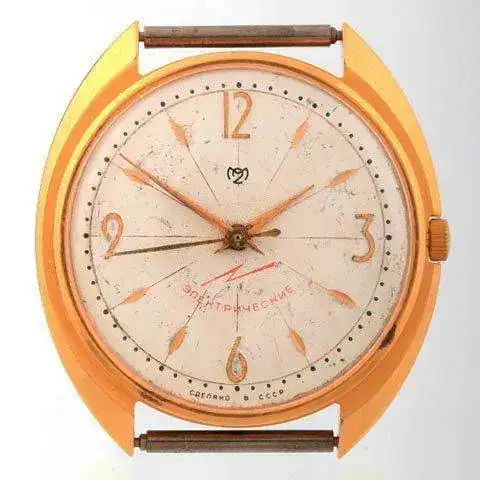

A su vez el Luch NII Chaspron, heredabala imágen y calibre con contactos del 114ChN II “electric” quesi se comercializó a pequeña escala durante los años 1959-1964

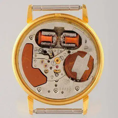

Aquí una imagen de su calibre, del que parece que los ingenieros soviéticos desarrollaron en base a los Epperlin 100-500 series1 y el Hamilton 500.Su fabricación corrió a cargo de la 2Moscow watch Factory https://doensen.home.xs4all.nl/e2.html
Esta imagen publicitaria de 1960, nosdescribe y enseña las características del “Electric”
Como podemos apreciar en la traducciónen ingles del texto ruso, hacen hincapié en que la tecnología demedición del tiempo por dispositivos eléctricos ya estaba bastantegeneralizada el las ciudades y el la vida diaria en la uniónsoviética; La “Leningrad Electric Clock Factory” y la “Moscow Electromechanichal Plant” llevaban trabajando en ello desde 1946 Aello se le unió el centro de ingeniería “NII Chaspron” No es deextrañar que el gobierno quisiese entrar en la “modernidad”civil con esta tecnología y ponerla en manos de sus ciudadanos enforma de reloj de pulsera. Pero los elevados costes de producción,dirigidos a una industria relojera concebida para

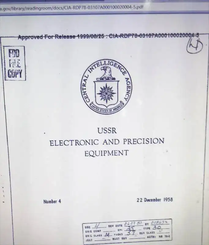

https://www.cia.gov/readingroom/

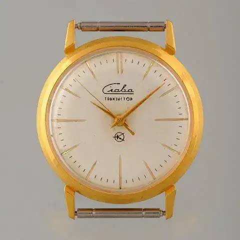

Al mismo tiempo apareció el Slava transistor, primer y único reloj con diapasón fabricado en la unión soviética. Es conocida la anécdota en la cual se relata que Nikita Khrushchev se trajo consigo a la vuelta de su viaje a estados unidos un Bulova Accutron 2141, para que los ingenieros soviéticos lo copiasen literalmente. Sinceramente esta historia me parece poco probable, pero no se puede negar que el calibre del Slava es una copia literal del Bulova. Y que esta demandó a la unión soviética por ursurpación de patentes. Este hecho a mi parecer a denostado durante demasiado tiempo a la industria soviética relojera y en más de una ocasión se ha tergiversado la misma de manera aberrante e ilógica. Afortunadamente tenemos una valiosísima información gráfica del Slava transistor en un vídeo promocional2 de la misma Slava.

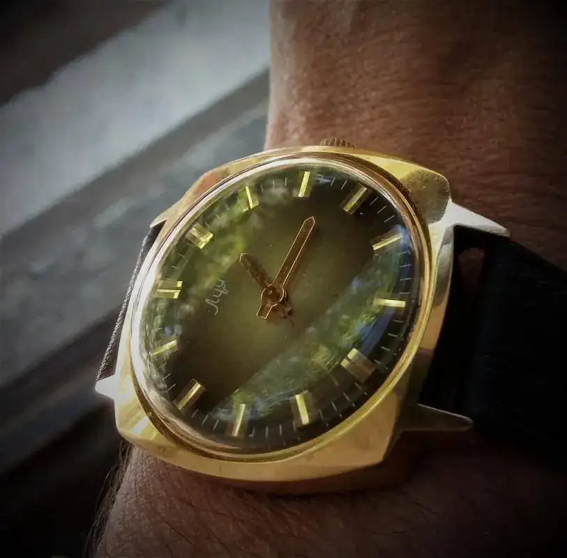

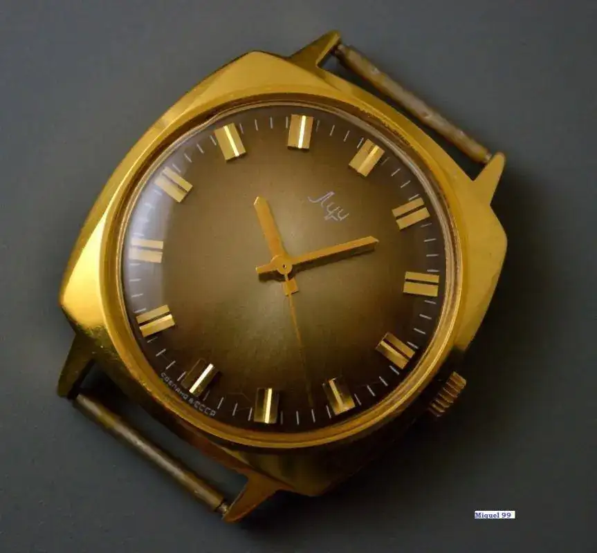

Esta del catálogo de 1974
Y esta del catálogo de 1977 ya en pleno pico de producción donde apreciamos las diferentes cajas
En la primera fotografía del catálogode 1974 podemos observar la esfera más usual y más característicade este modelo y si atendemos a la descripción del modelo, podemosleer que la batería se encuentra dentro de la caja , lo que no da alugar a dudas para afirmar que este fue el primer modelo enproducción del 1973. Aquí una fotografía del modelo en cuestión
Vemos que la trasera lleva una bonita inscripción con el logo de Luch envuelta en una parábola atómica, con la inscripción “eléctrico”, “antishock” y“resistente a salpicaduras de agua” . La esfera tiene un curioso efecto granulado, los índices aplicados con terminaciones de baquelita, el logo aplicado y las agujas recubiertas con baquelita. La caja esta bañada en oro de 18k con un baño de 20 micras “AU20+”
En la segunda fotografía del catalogo de 1977, podemos ver ya dos modelos diferenciados de cajas, la típica y más característica igual a la del modelo original y otra tipo “tunneau” de la cual no he podido encontrar ninguna imagen gráfica. La leyenda no hace mención a la ubicación de la batería, pero al ser del periodo más alto de producción y casi último año de la misma (cesó en el 79) podemos suponer que lleva esta trasera como mi ejemplar, donde la abertura de insertación de la batería se encuentra en el exterior de la tapa trasera, para facilitar el cambio de la misma
La tapa trasera, deja de llevar la bonita y curiosa inscripción anterior. La caja sigue teniendo el mismo espesor “AU20+” y un curioso detalle, las asas perforadas para permitir un cambio rápido de correas. La caja mide 44mm/40mm sin contar la corona
En esta fotografía podemos ver la tapaprotectora antimagnética del mecanismo
El color del dial ya ha cambiado y lasagujas también, respecto al primer modelo. Subrayar que estaconfiguración es bastante menos frecuente de ver
Las agujas son tipo “Dauphine” y ellogo ha cambiado y esta pintado en una bonita tonalidad deazul-grisaceo. Los índices siguen siendo aplicados, pero ya sin laterminación de baquelita.
Las agujas son tipo “Dauphine” y el logo ha cambiado y esta pintado en una bonita tonalidad de azul-grisaceo. Los índices siguen siendo aplicados, pero ya sin la terminación de baquelita.

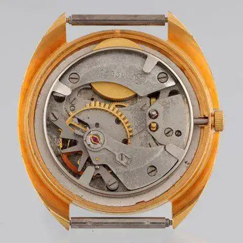

Buscando referencias sobre este calibre podemos ver que casi todas, o al menos las que yo he encontrado en los principales bancos de información de la red son bastante imprecisas y algunas incorrectas y absurdas. Vamos con algunas de las más importantes como por ejemplo la de la base de datos de Pieter Donsen, considerada para muchos como el referente de los relojes eléctricos1 Donde leemos literalmente: “The Russians made a very good imitation of the Junghans 600: the 'Tegrov' or 'Luch 3045'
A nuestro español: “los rusos hicieron una muy buena copia del calibre Junghans 600: denominado Tegrov o Luch 3045...
Si analizamos detenidamente esta afirmación, nos podemos preguntar ¿Que es una “buena copia? ¿Realmente copiaron o se inspiraron los soviéticos para producir y desarrollar su calibre?

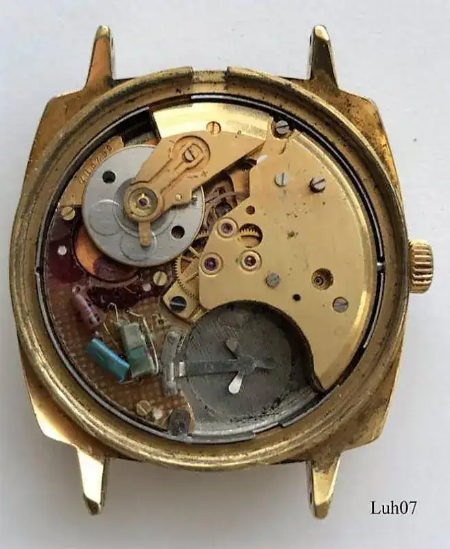

El calibre del luch 3045
Una pista nos la da Nicolau1 en su artículo sobre Junghans anteriormente citado, redactando la especificaciones del mismo de las que me gustaría destacar:
3Hz de frecuencia (21600 A/h)
Espiral Nivarox
bobina fija
Transistor controlado
En la página web del especialista en Junghans, el Sr. Harmut Wynen2 corroboramos esta información. Sin embargo en el artículo(en idioma ruso del original) del live journal3 el redactor, Sr. Tgarish en una interesante y bien documentada visión de la relojería electrónica soviética señala la más importante diferencia entre ambos calibres: Sus alternancias : Las del Luch 3045 suben a 4Hz o lo que es lo mismo a 28800 A/h. Aquí radica la principal diferencia entre ambos calibres; el caso es similar al del conocido poljot 3133 crono mecánico, que derivaba de las patentes del valjoux y que mejoraron ostensiblemente1 Si nos atenemos a esta imagen, extraída del artículo del Sr. Tgarish, vemos que los calibres son prácticamente iguales, solo cambia la disposición de la corona en el Junghans que está fijada a las 4h.

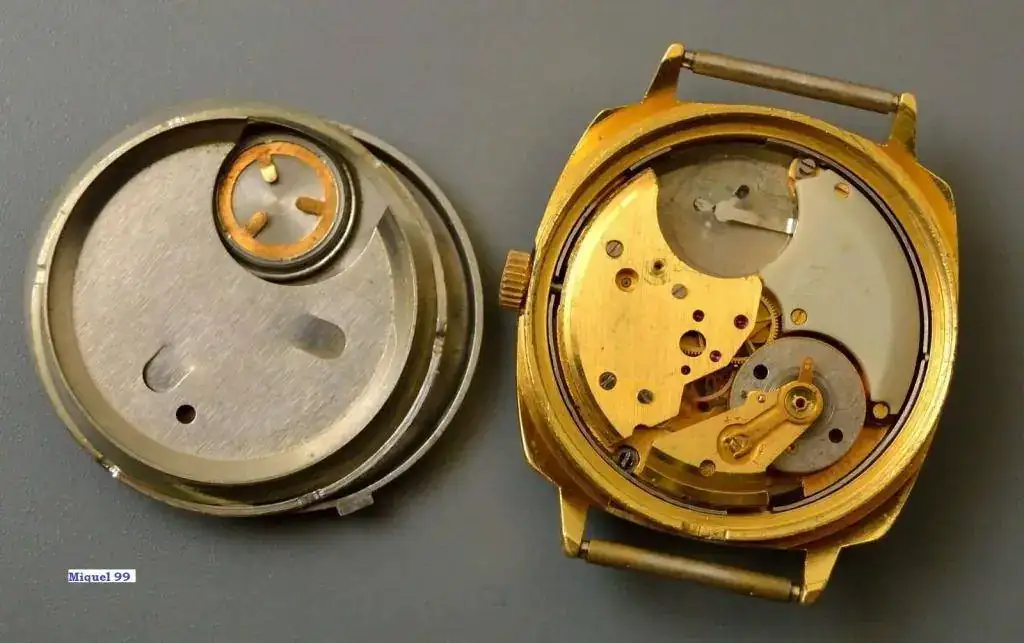

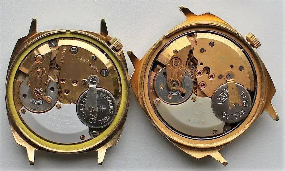

Fotografía de los dos calibres juntos

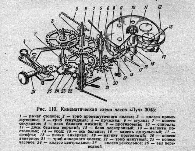

Extraído del libro, en original ruso del Sr. Kharitonchuk1 Устройство и ремонт часов, 1980 — А.П. Харитончук que en una traducción aproximativa a nuestro idioma, sería algo así como “los dispositivos(del tiempo) y su reparación”, extraigo este esquema donde se ven los elementos y su disposición que forman el Luch 3045 http://ussr-watch.com/repair/
De este gráfico, destacaría todo el conjunto del volante y espiral, que consta de: fig. 11 disco de equilibrio, con imanes contrapesados, Fig. 12 “unidad electronica” que no es más que una bobina y falta el circuito donde se integraría el transistor.

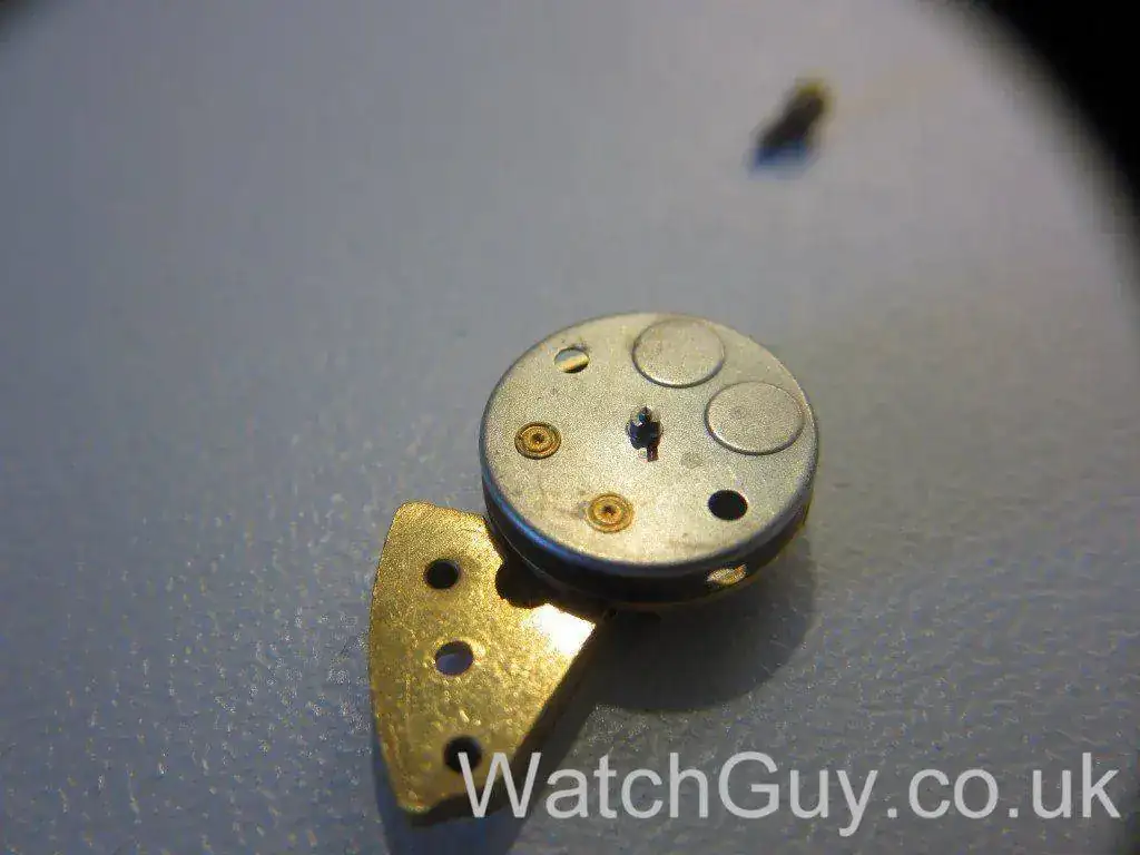

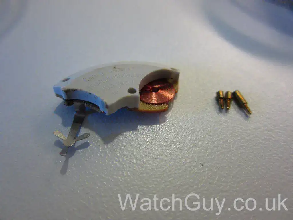

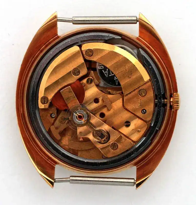

En estas fotografías podemos ver más claros estos elementos1 https://watchguy.co.uk/repair-service-elgin-electronic-105-calibre-250-junghans-600-10-ato-chron/
El circuito del transistor, no visible, protegido bajo la carcasa de plástico, con la primera bobina
El conjunto, del volante plano con los imanes
Cuando la corriente de 1,3V llega al volante, se crea un campo electromagnético en la primera bobina que arrastra a la segunda y esta a su vez conmuta el transistor. El transistor al conmutarse controla los electro-imanes que actúan sobre la espiral y así hasta que se agota la batería (sustituta del antiguo principio del péndulo magnético)1 El calibre va protegido por una tapa de hierro antimagnético, que lo protegía de las fluctuaciones magnéticas del exterior. En su libro Kharitonchuk; pág. 262 y ss nos advierte de la dificultad de reparación de estos sistemas1

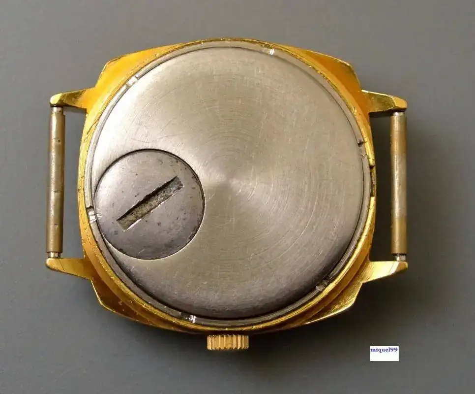

El Sr. Pieter Doensen finaliza su escueta descripción del Luch 3045 con otra “peregrina” y esotérica frase: cito literalmente “Unfortunately, the history of the 'Slava 5338' is largely unrecorded.
Donde menciona el largamente olvidado o “poco mencionado” Slava 5338” Siendo este un calibre de reloj de mesa o despertador, construido unos 10 años posteriormente al Luch 30453

Vamos con otra fuente interesante3: Una interesante página Alemana del coleccionista del SR. HK Nebel donde dice literalmente4:
A Luch Hybrid quartz watch of the Minsk Watch-factory in Belarus. Caliber 3045 of 1973. this
is an exact copy of the Junghans,and is the first russian quartz caliber. Stainless steel case
with 20µ gold plate. Signed front in russian:” LUCH, Made in CCCP”, inside:”52017”, back: “ ”.
Aquí afirma que es una copia exacta del calibre Junghans y aunque su ejemplar de Luch 3045 carece de la protección donde se aloja el transistor, afirma sin tapujos, que se trata de un calibre híbrido de cuarzo. Quiero pensar que el Sr. Nebel cometió un fallo de redacción, o se confundió con el Luch 3055.
Espiral Nivarox
bobina fija
¿Como funciona el calibre del Luch 3045?
