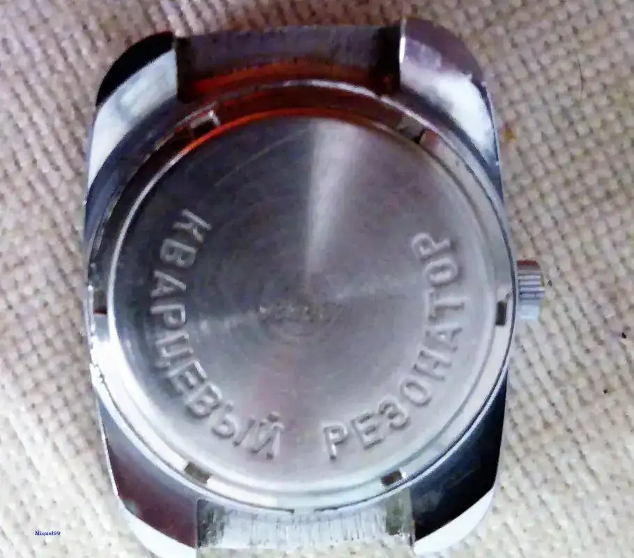

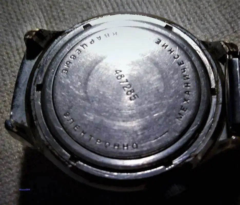

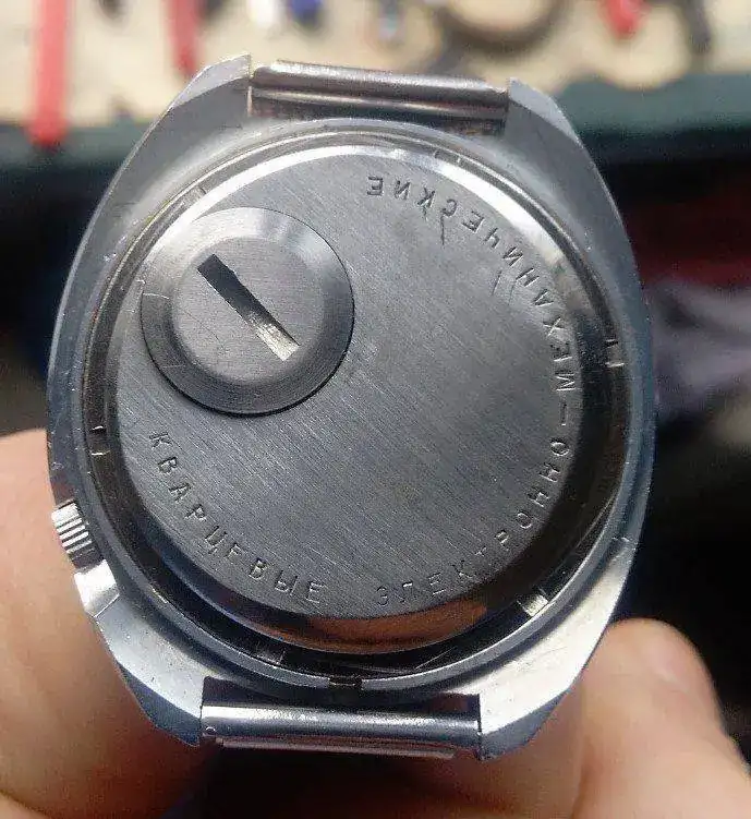

La imagen de la tapa trasera del luch 3055 donde reza la inscripción “ electromecánico de cuarzo” nos puede dar una idea de su carácter transicional en la historia, aunque surgió paralelamente, si la comparamos con la imagen de la tapa trasera del Chaika 3050 que fue el primer reloj de cuarzo “puro” analógico fabricado en la USSR

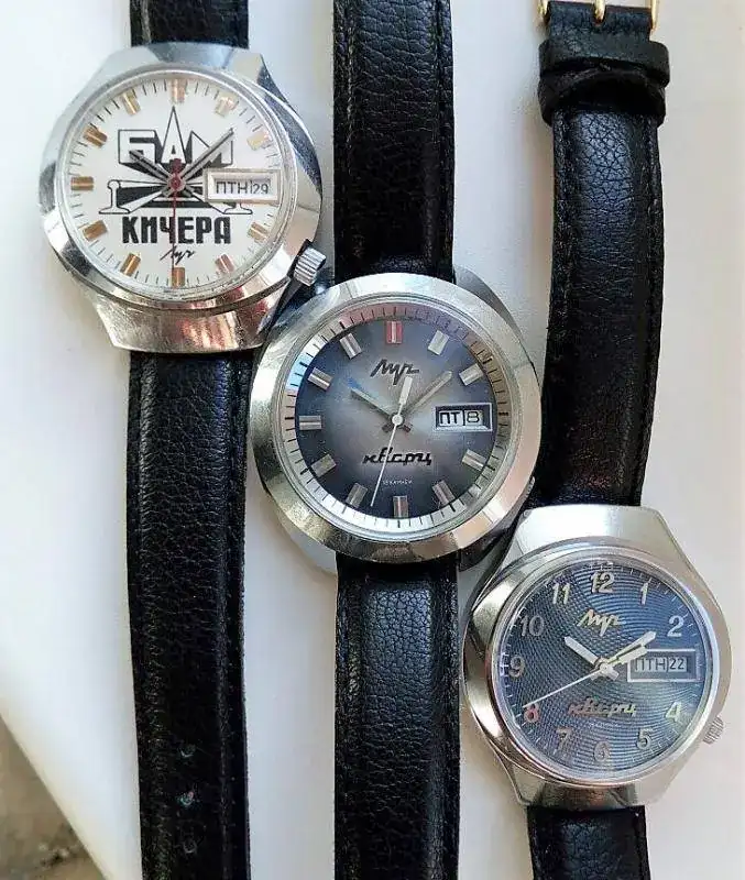

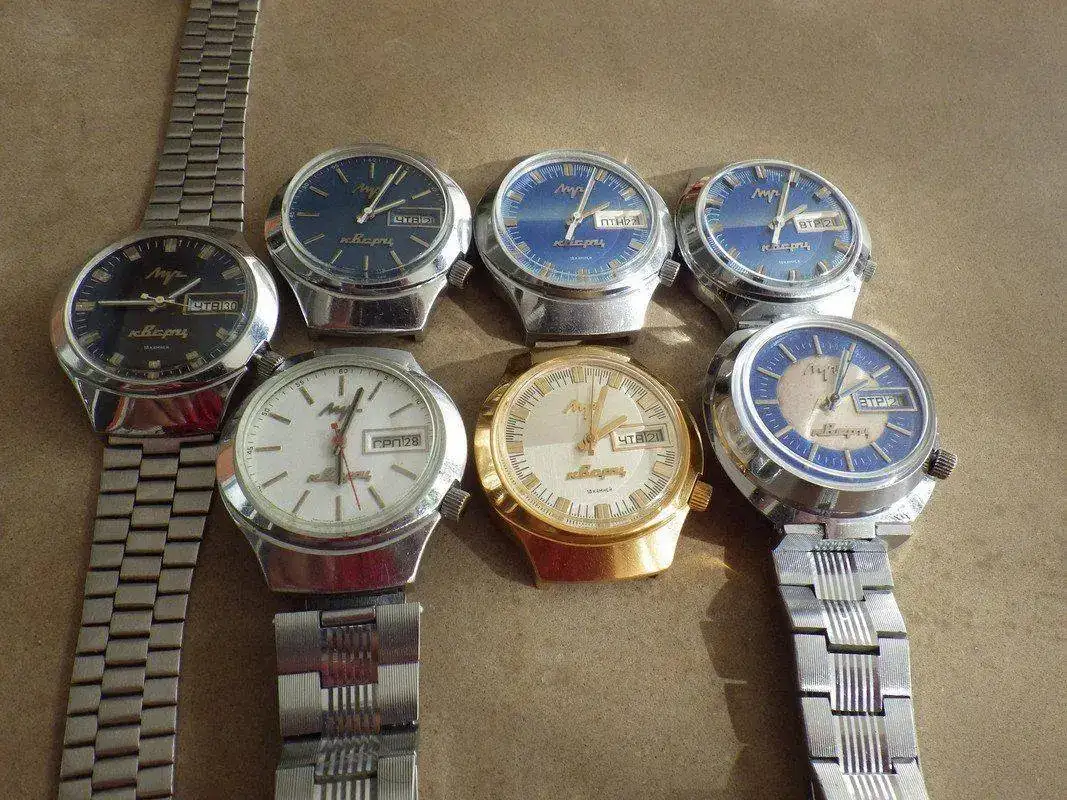

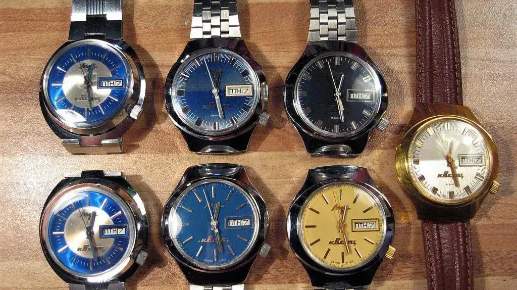

Tipos de caja y diales:
Desafortunadamente no he podido encontrar ninguna muestra de catálogo del Luch 3055 y eso que fue un reloj bastante popular y de un precio relativamente asequible ( hay cifras que hablan de decenas de miles de unidades y por los pasaportes examinados, su precio oscilaba entre 60 y 120 rublos). Así que me va a ser imposible hacer una cronología de los tipos de cajas que aparecieron y sólo por los diales y sus calibres, se puede hacer una somera aproximación.

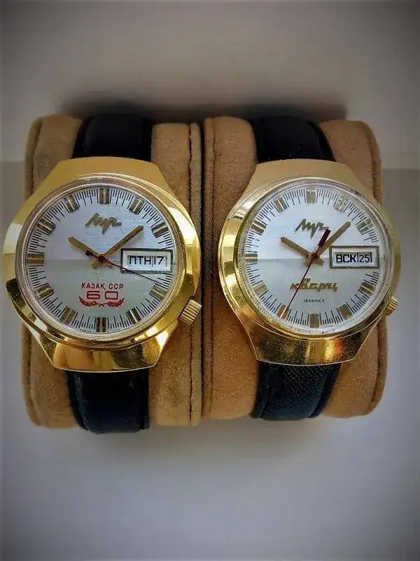

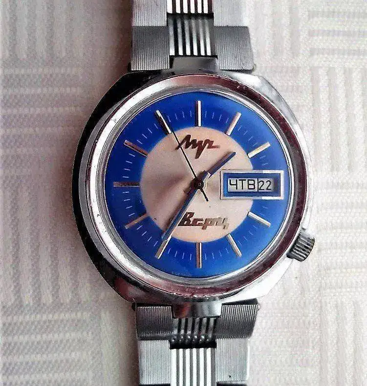

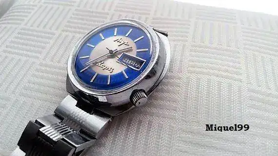

Empezaré por las que supuestamente son las más antiguas (recordar que estas imágenes han sido recopiladas de Watch-ru)1
http://forum.watch.ru/showthread.php?t=8144

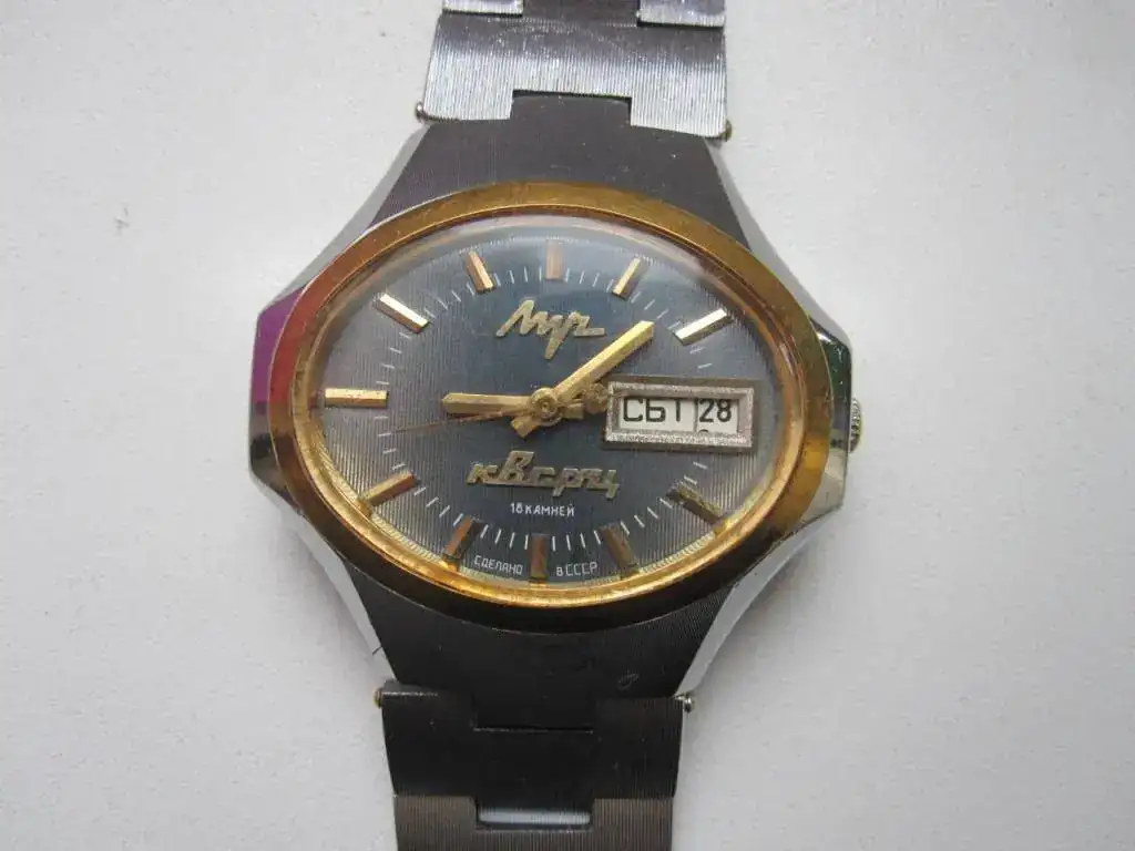

Tipo 2 circa 1979, muy infrecuente de ver, con brazalete integrado y corresponde al anuncio publicitario, sin embargo este tiene fecha.

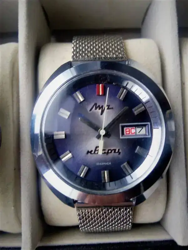

Tipo 3 circa 1980 caja tipo UFO con brazalete integrado

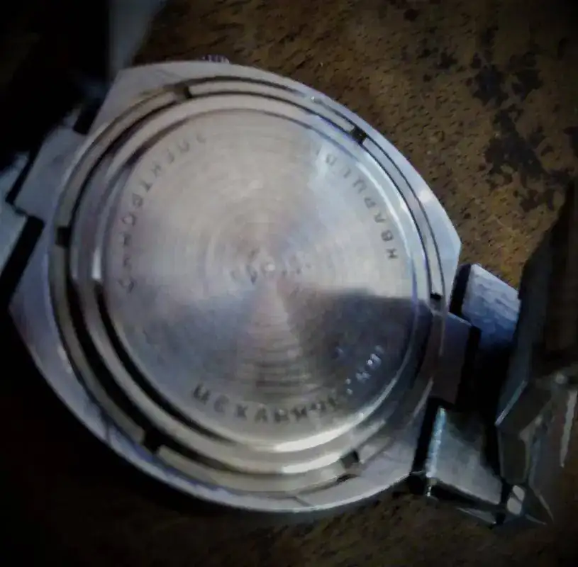

Tipo 4 caja prototipo??? circa 197x Desconozco si fue uno de los primeros prototipos, aunque es posible ya que su tapa trasera es exactamente igual a la de los Luch 3045
Y aquí su trasera, que si la comparamos con la de los demás tipos de cajas podemos ver sus diferencias
Esta es la trasera “normal” donde no existe la posibilidad del cambio rápido de batería
Estos son los tipos de caja que yo he podido observar, en referencia a los diales decir que hubo de muchos tipos y colores. Sólo pondré una fotografía para ilustrar1.

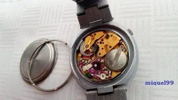

Este calibre, que fue íntegramente manufacturado por los ingenieros de la casa Luch y es posiblemente el calibre analógico más complejo producido el la USSR. El Luch 3055 representa “una vuelta de tuerca” al llevar al límite las posibilidades de los relojes electromecánicos y en eso coinciden todos los expertos. Vamos a ver porqué.
Especificaciones técnicas:

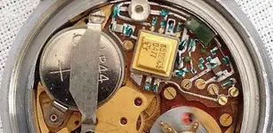

El calibre es Electromecánico, con bobina transistorizada, circuito con oscilador de cuarzo y volante plano con espiral y regulador micromético de la misma(aunque no en todos los casos).
Parada de segundero
pase rápido de fecha manualmente
Su espiral late a 4Hz o a 28000 beats, tiene segundero central,con barrido continuo, doble calendario con cambio de fecha instantáneo. Tensión nominal de 1,3V y duración de la batería en condiciones óptimas de circuito de 12 meses aproximadamente.
Certificado GOST cronómetro y una exactitud de +-1s/d
Este calibre se engloba dentro de los calibres electromecánicos como “Quartz control with balance wheel1” y como indica el autor, Dos componentes lo definen y resumen sus características principales: un oscilador de cuarzo y un volante plano con espiral. El autor eplica brevemente su funcionamiento: “The oscillations of the balance wheel are synchronised by the pulses from the quartz crystal. Thus, the balance wheel drives the wheel train. An unusual beast; not many manufacturers produced these quartz-controlled balance wheel movements “ Es decir, el oscilador de cuarzo está sincronizado, con volante de espiral; esta a su vez transmite el movimiento al tren de rodaje. Remarca su increíble precisión y su rareza. Si vamos a la página del Sr Piotr2 vemos que señala otra característica funcional: “To prevent backlash of the sweep seconds hand a large jeweled pawl/index finger was added in some early examples. Once installed it is additionally "indexed" (as in the Accutron) by means of two screws on the top plate”. Aquí vemos este interesante elemento, que controla el barrido de la segundera

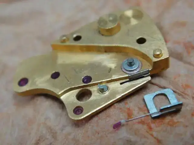

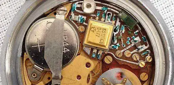

Y en esta otra fotografía podemos apreciar la parte mecánica del calibre y su parte electrónica, con el oscilador de cuarzo y la dos bobina transistorizada, es decir que aúna tres tecnologías diferentes de control y de ahí su rareza

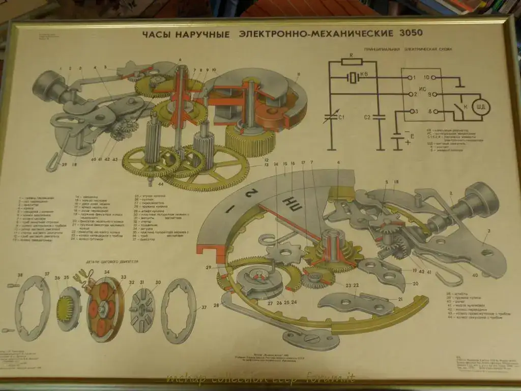

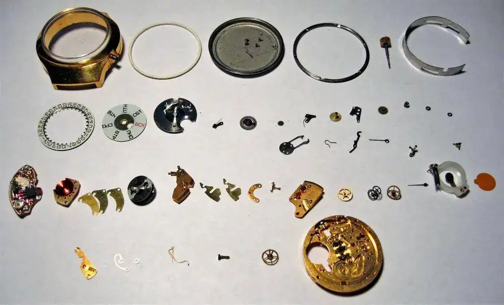

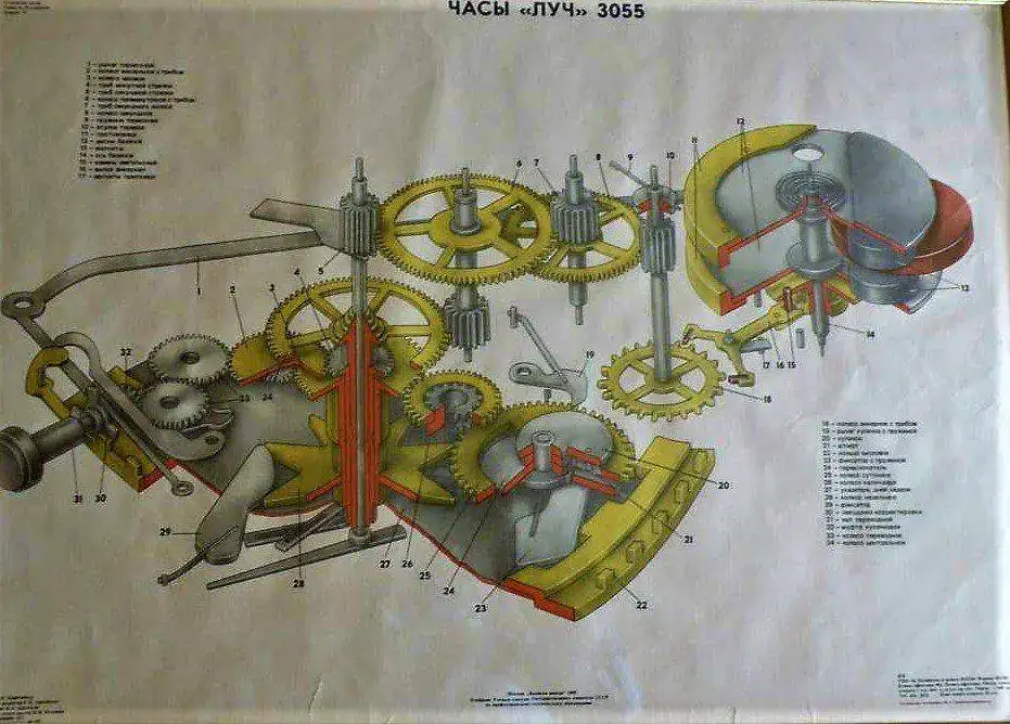

un despiece completo del calibre
Diagrama completo del calibre

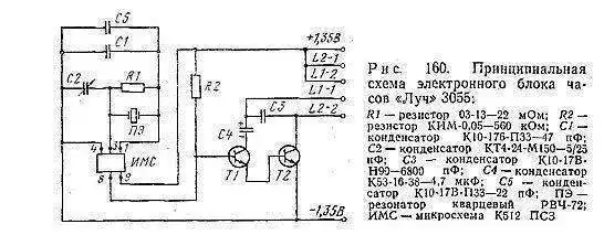

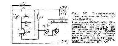

Y un esquema de su circuito

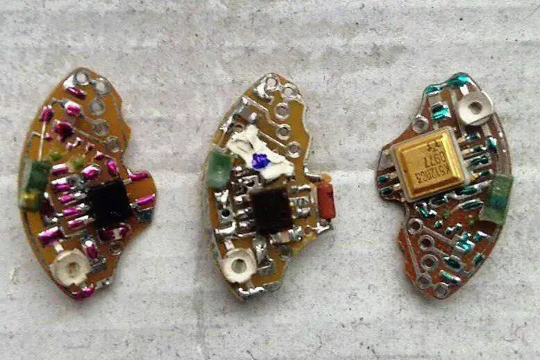

El Sr. Piotr a su vez señala que el calibre sufrió ligeras modificaciones durante su producción “As seen on these pictures a few minor modifications were added during the production lifecycle.”
Ahora voy a volver al artículo del Sr. vpn para ver el porque de esas modificaciones1 donde el autor enumera una lista de errores y las modificaciones realizadas para superarlos. Literalmente enumera:
“But despite the greater success, which allowed the company to recover the development costs of the movement, the 3055 had its flaws: the balance wheel in the long run could cause wear of the pivot on which oscillates due to its heavy weight, the electronic module was quite fragile and easily susceptible to static electricity, the hacking lever tended to deform easily, making it difficult to correctly synchronize and restart the clock, the calendar mechanism was undersized and the gearing tended to wear out prematurely, and due to the poor quality of the quartz crystal commissioned to Chaika (in order to save money during the development) these specimens often tended to operate erratically”
empezando por el eje del volante, que se gastaba fácilmente por el peso de este, la fragilidad del circuito susceptible a estropearse debido a la electricidad estática, y la “pobre” calidad de los osciladores de cuarzo, realizados por Chaika.
De entre las modificaciones recibidas, destacaremos:
Regulador de volante micro-métrico, que permitía ajustar y sincronizar los beats con las oscilaciones del cuarzo. Si nos fijamos en las fotografías anteriores, vemos en los dos calibre calibres esta diferencia significativa.
El cambio y mejora del circuito que partía de la base del 3054 que comentamos anteriormente

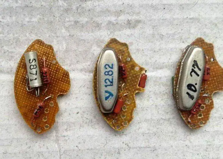

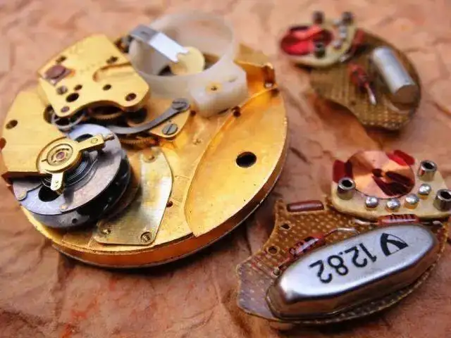

Y los diferentes osciladores de cuarzo
Es Sr. vpn advierte que con estos cambios se pueden “diferenciar” dos generaciones de Luch 3055
“During the short life of the watch, Luch never ceased to update and improve the caliber, partially resolving the flaws listed above, improving the adjustment process (adopting a micrometric regulation system) and the overall reliability of the movement, allowing us to identify two generations of Luch 3055 .
The first is easily recognizable by the smaller crown and the lack of the moveable positive battery contact (on the first gen 3055, the positive battery contact was screwed on the movement) , while the second generation, the crown was made bigger, the positive battery contact was made moveable, in order to make the battery change process easier, the electronic module was more integrated and simplified and some bridges were revised.
The movement of the 3055, despite was technically derived from the 3045, was a bit different from its predecessor: the most important addition was the new electronic module with the quartz crystal, that would've corrected the oscillations of the balance wheel, reducing the precision errors and ensuring an accuracy equal to or similar to the one of a traditional quartz watch with a stepping motor. “
Aunque esta afirmación sea “cierta” mi opinión personal es que no podemos tipificar dos calibres
diferentes del 3055 y me inclino a pensar que las primeras unidades del luch 3055 heredaron los calibres del “desconocido” 3054 como vimos en la caja prototipo en el anterior capítulo. El resto de modificaciones como la del tamaño de la corona, parecen ser más bien estéticas.

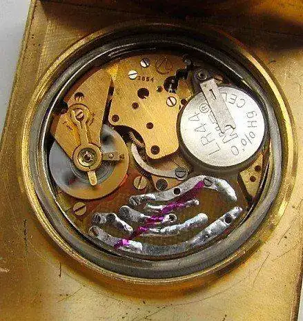

Imagen del calibre 3054
Desafortunadamente el Sr. vpn no cita sus fuentes pero sospecho que en gran mayoría sus datos han sido extraídos de aquí1 Para terminar con el calibre 3055, me gustaría remarcar el esfuerzo realizado por los ingenieros de Luch, para realizar un producto económico, fiable y exacto, como demuestra su certificación GOST1 que reza en su pasaporte.

De momento puedo apoyar hilo solo con una foto de mi pequeña colección 3055.
