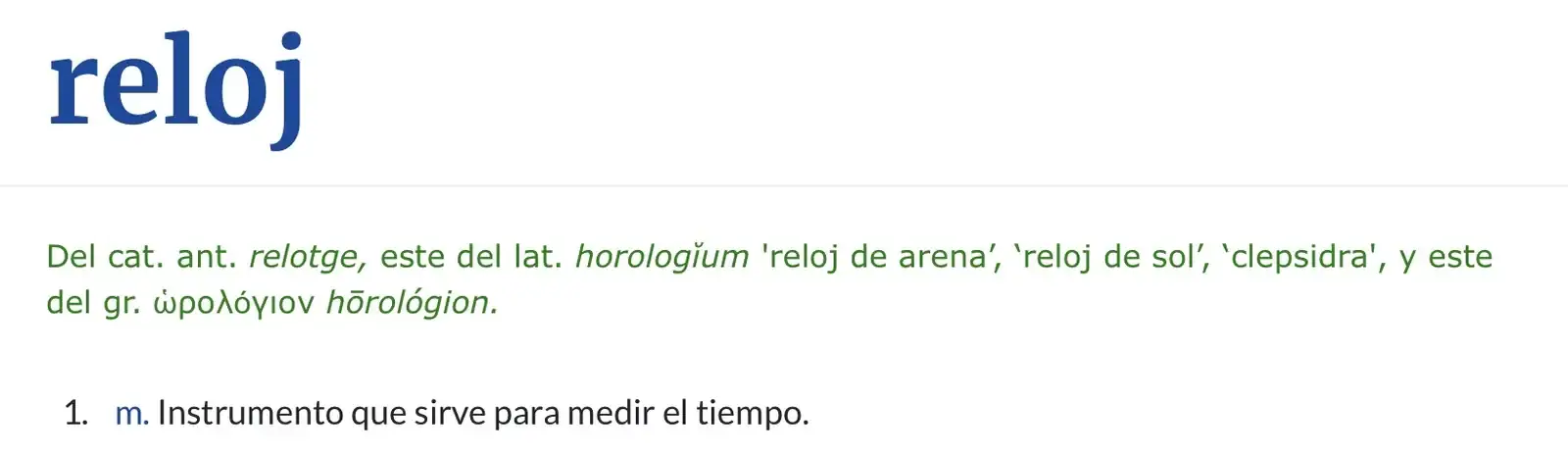

Pero un reloj “es un instrumento que sirve para medir el tiempo”.
La energía o tecnología que adjetiva o complementa el sustantivo “reloj” no modifica la esencia de que cualquiera de ellos (de sol, de arena, de cuarzo, mecánico, de agua, atómico, etc) sería un reloj
Y relacionarlo con el coste ya es de nota. Un reloj de cuarzo chino de un euro es tan RELOJ como un Vacheron Constantin o Patek Philippe de cuarzo, se mire como se mire.

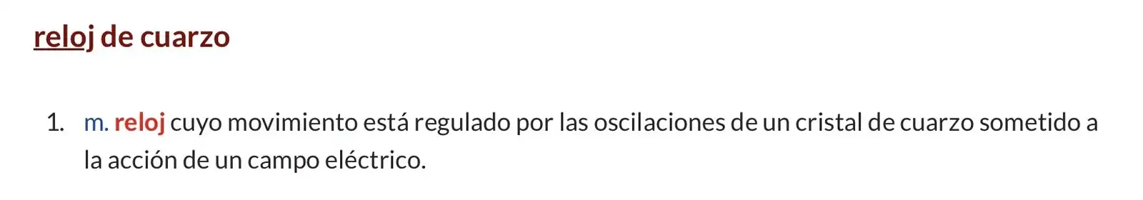

Por lo demás ante las opiniones están el significado que fija la RAE:

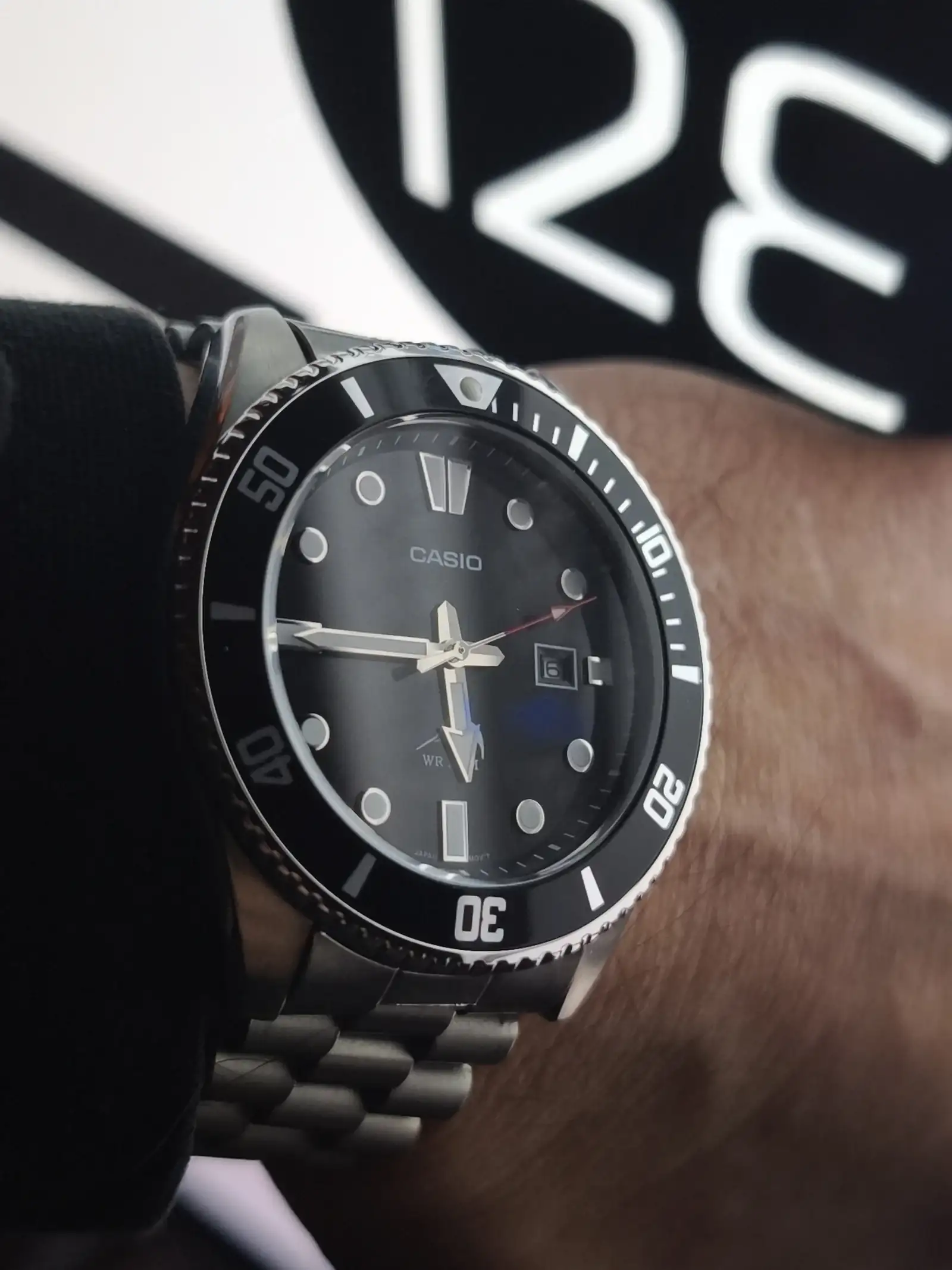

o un Casio trotón que lo aguante todo.
De hecho he salido de casa con él, es el otro cuarzo que tengo y ahora lo estoy empezando a usar (lo compré por un viaje para no tener que llevar el teléfono encima y apenas lo había usado).

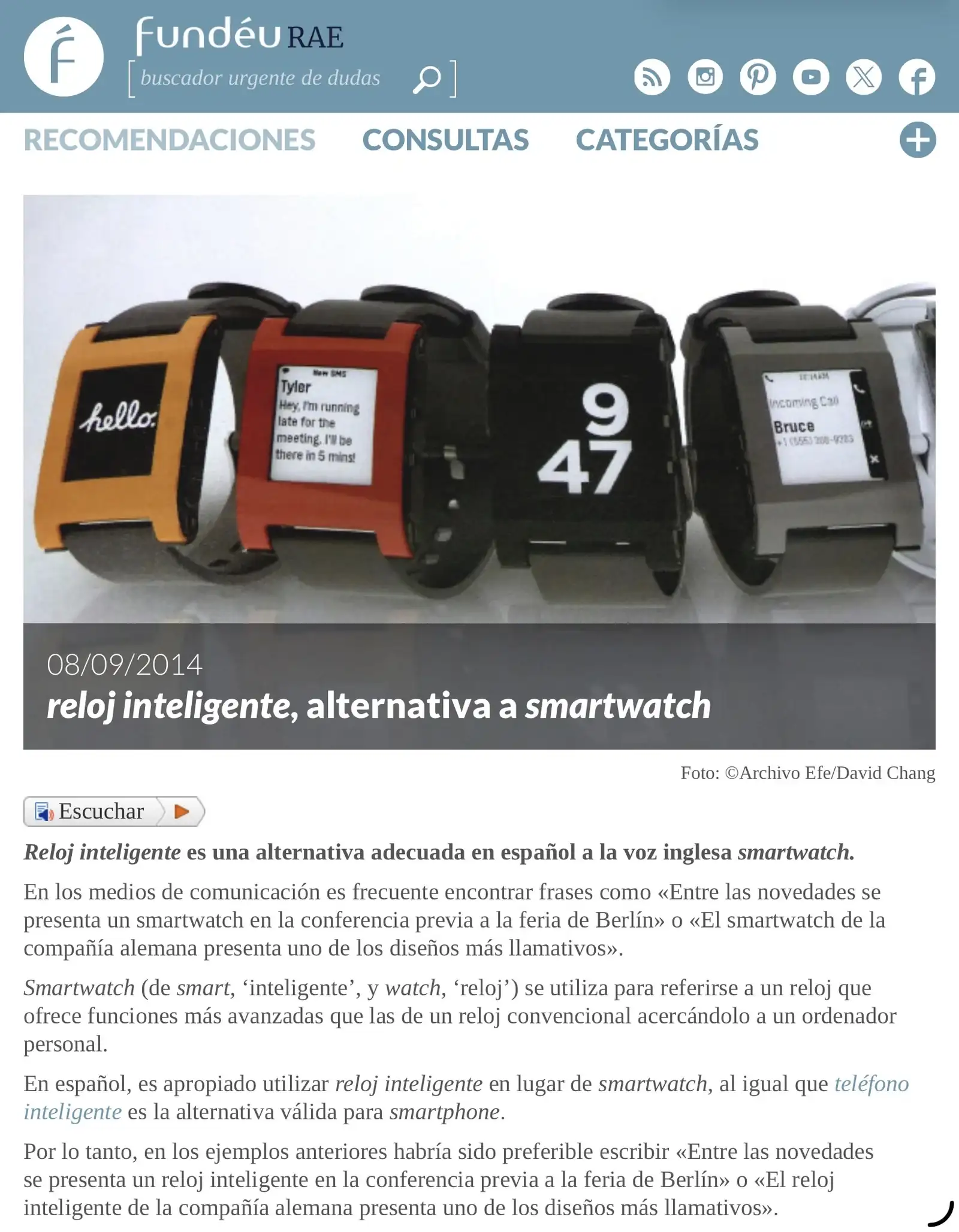

Este caso es más opinable porque aún no está recogido (creo) por la RAE pero para mí son relojes de pulsera con muchas más funciones. En cualquier caso por eso escribí que no quería desvirtuar el debate del hilo.
También, si te soy sincero, nunca he entendido cierto afán en negar la “relojicidad” de los relojes inteligentes y hasta hace muy poco de los cuarzos. Nunca he visto que importancia puede tener.
Es como si te dicen: “oye, que eso no es un reloj” y respondes “Ah, pos vale… ¿y?”
Reacciones: JonBarbosOrient88, PadreKarras y itsmemario
Siguiendo la lógica de barrio: un "smartwatch" es un "watch", lo mismo que un "smarthphone" es un "phone", ¿no? 🤷‍♂️
Pero bueno, que lo decidan los académicos de la RAE que para eso están; otra trifulca que tienen! ;p

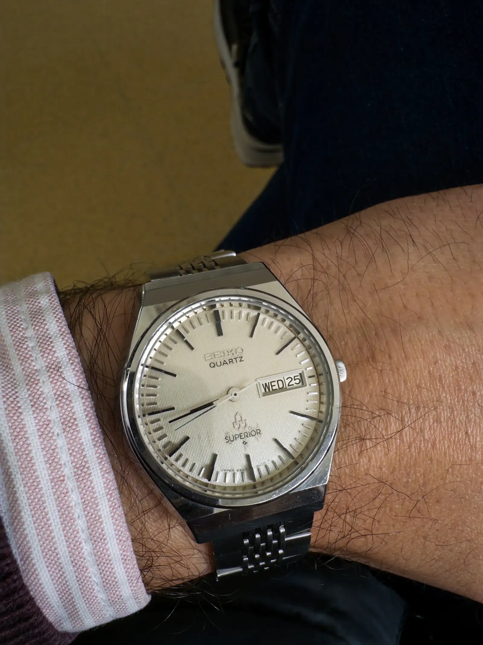

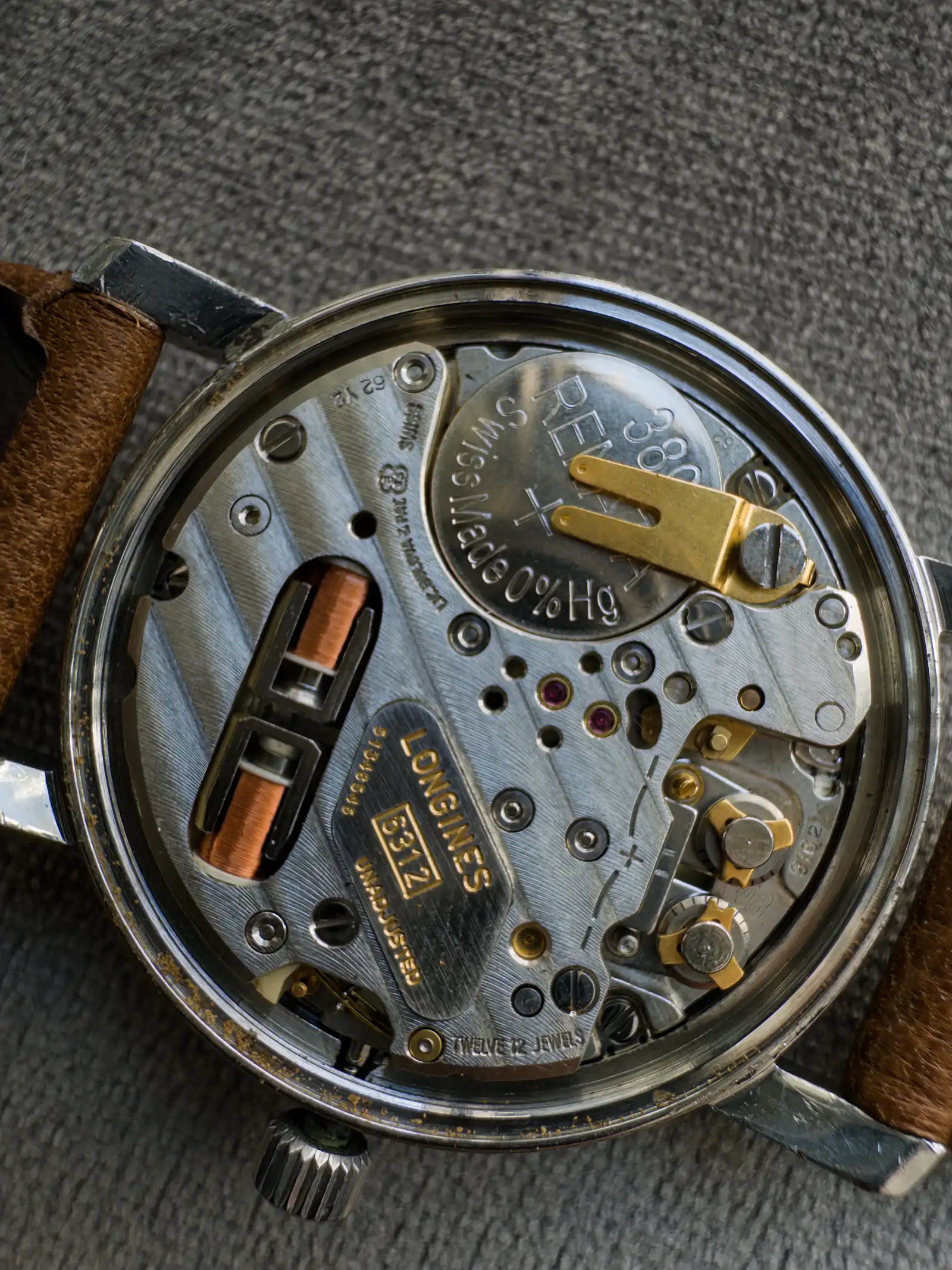

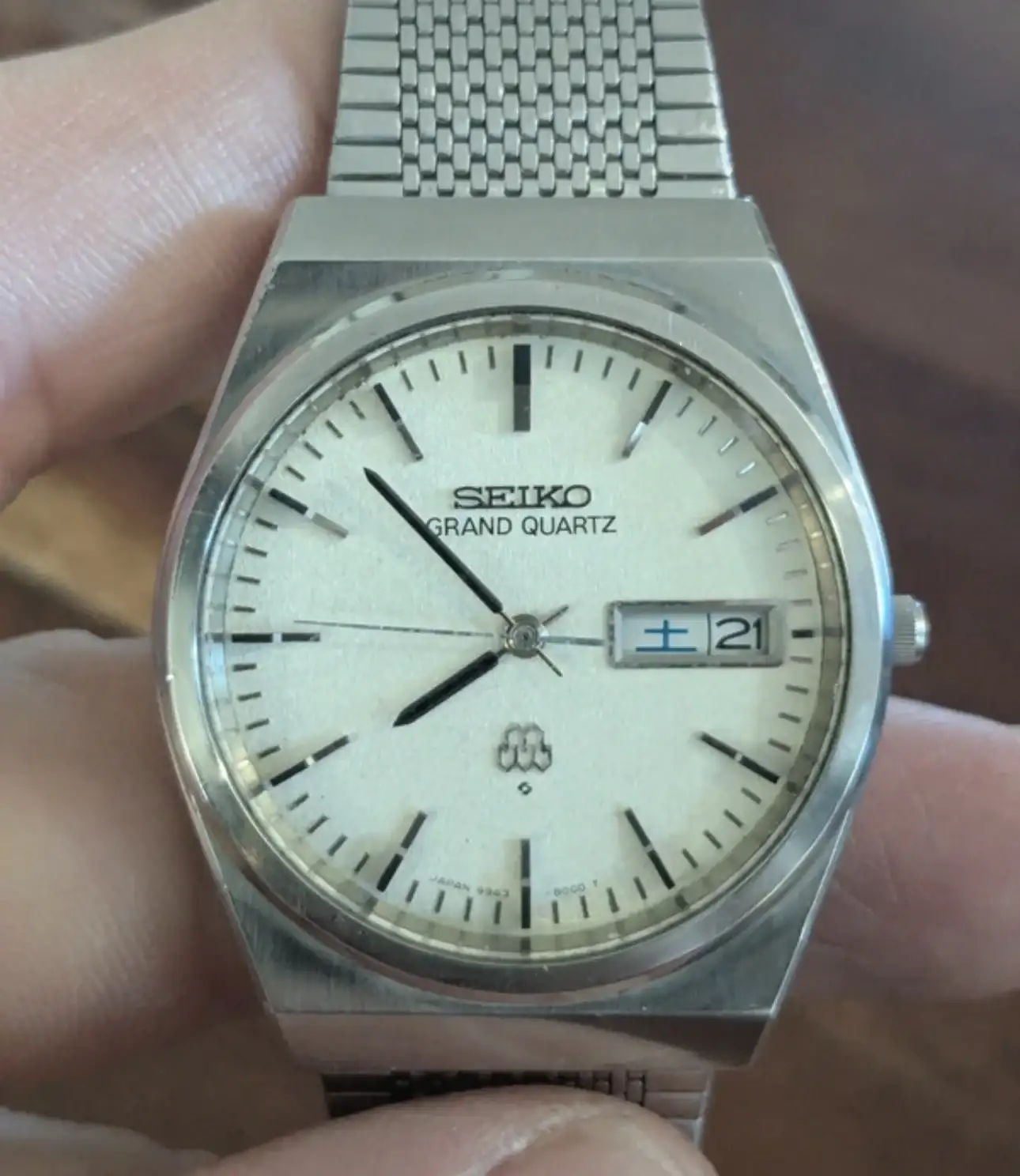

Pensaba exactamente igual que tú , un reloj de cuarzo no tiene alma , bla bla , un reloj de cuarzo es un chisme con pila bla bla , un reloj de cuarzo es menos reloj que uno automático bla bla . Mi opinión hoy con muchas muchas horas en este foro y en otros y muchos vídeos vistos y mucho mirado y remirado es que el cuarzo es injustamente tratado , que hay cuarzos u cuarzos como hay automáticos y automáticos y que la década de los 70 es una auténtica locura por historia e innovaciones .
Este 4883 superior es a nivel de percepción de calidad espectacular . Con 50 años está en +1 segundo al mes , pídele eso a un mecánico actual .
Este movimiento de diapasón de Longines , quien dice que los calibres de cuarzo son feos .
Doble cuarzo termocompasado con 50 años encima , ciencia ficción en su época .
Vfa de seiko , investiga sobre el calibre 3823 ……..una pasada .
Saludos compañero .
Reacciones: Chrysoberyl, Lepuget, JonBarbosOrient88 y 6 más

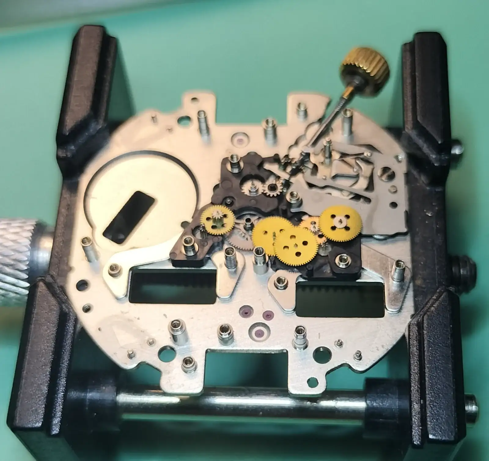

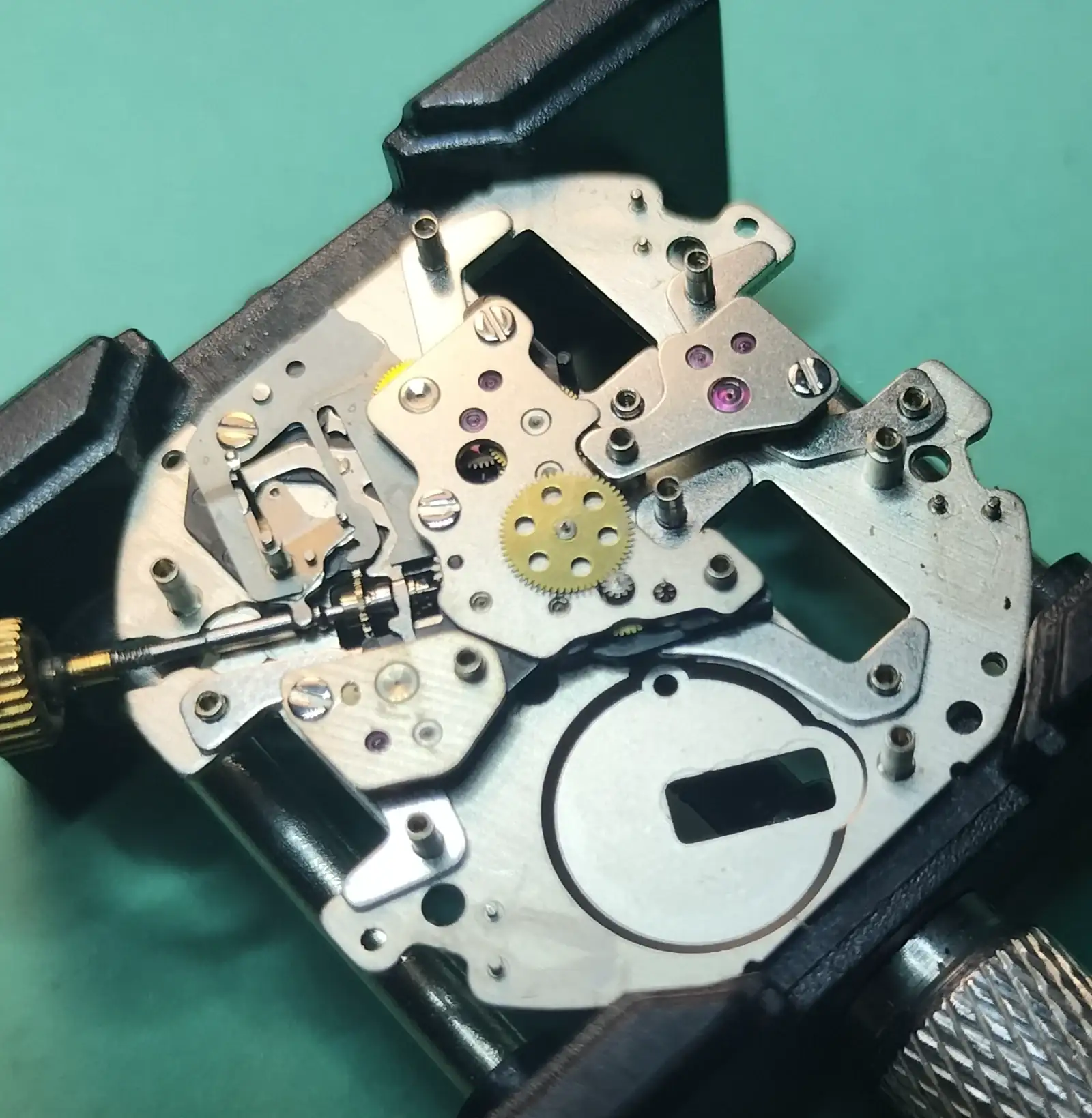

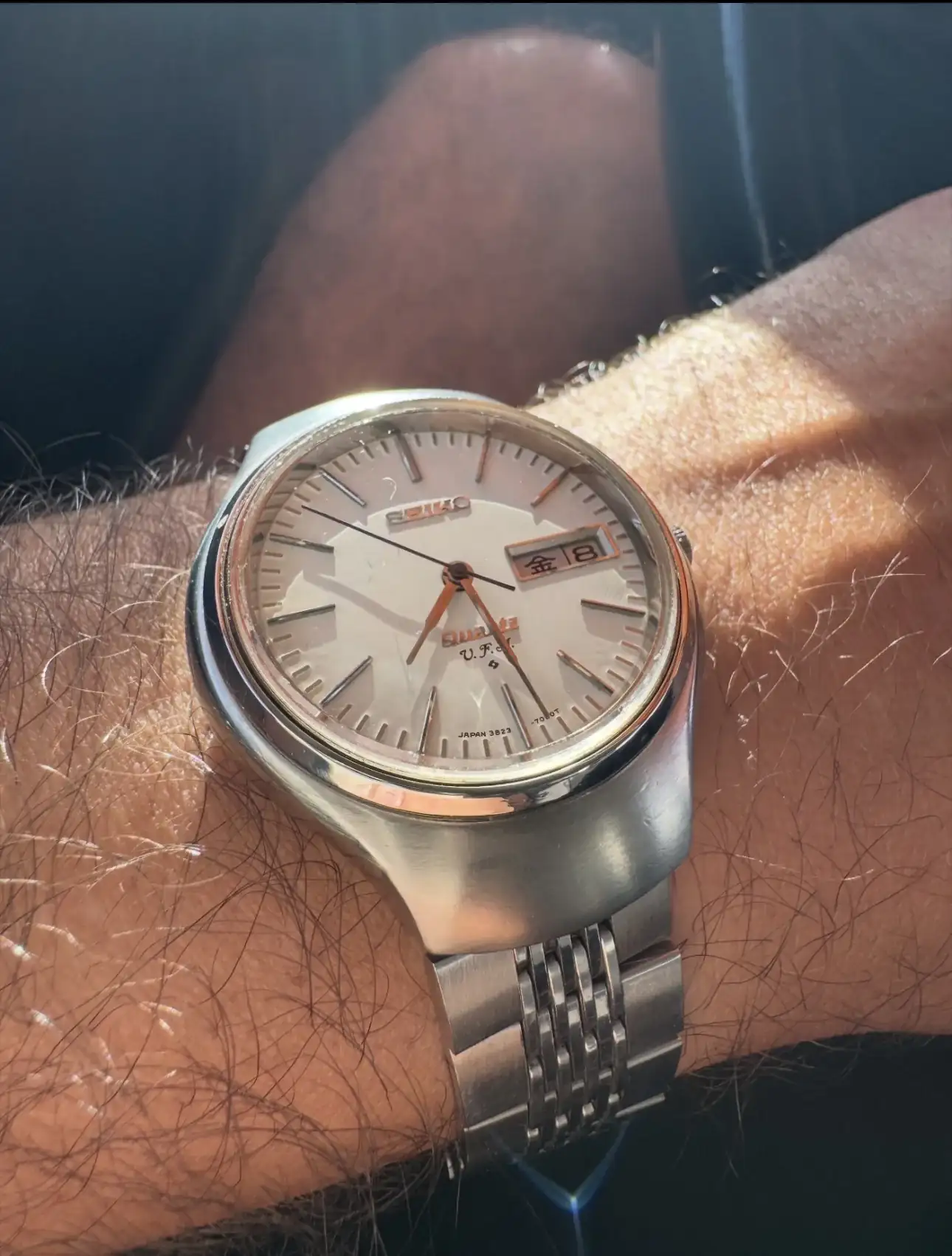

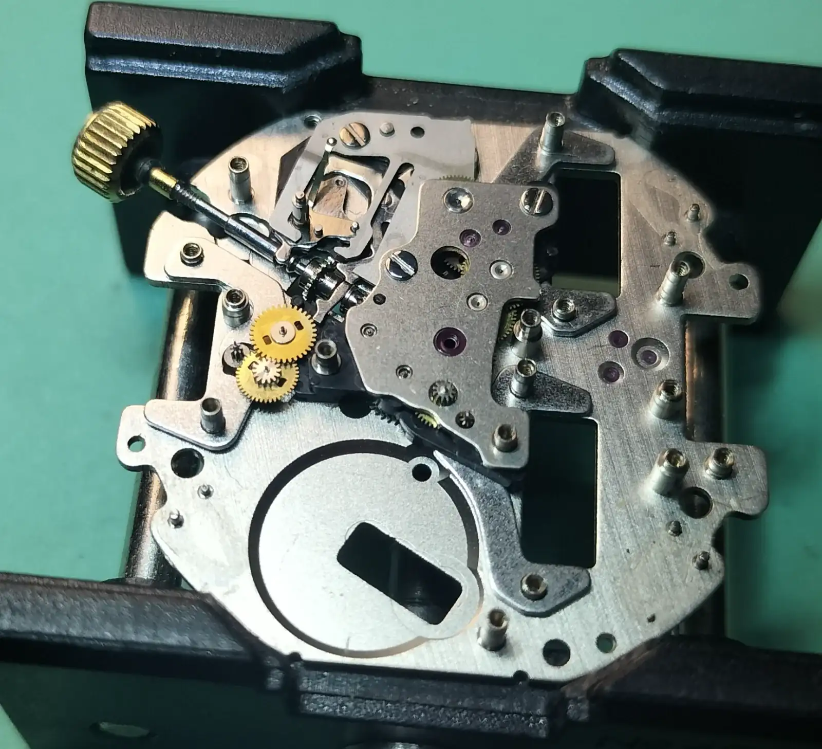

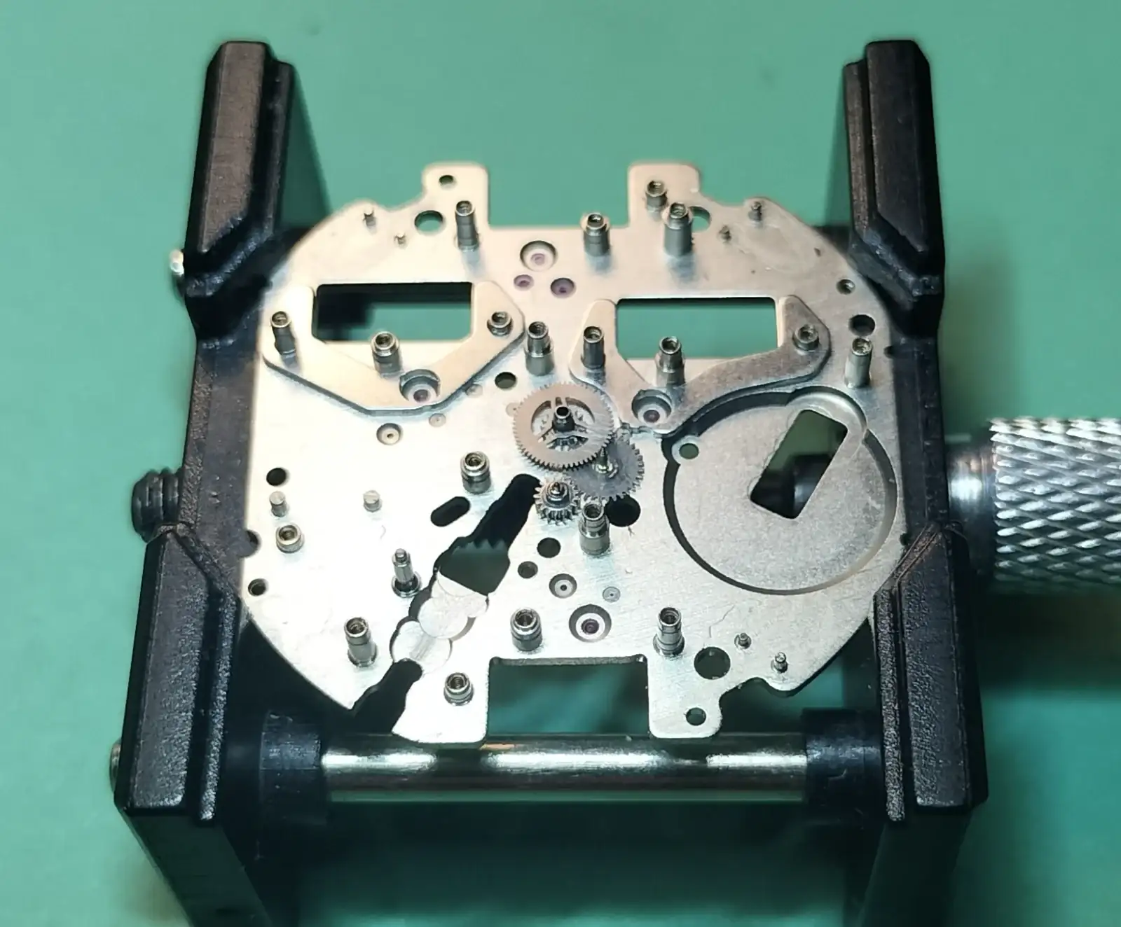

Este fin de semana le di servicio a un 7a38 de seiko, y tuve que echar fotos para no perderme en el montaje.
Juzga tú mismo si esto es plasticucho.

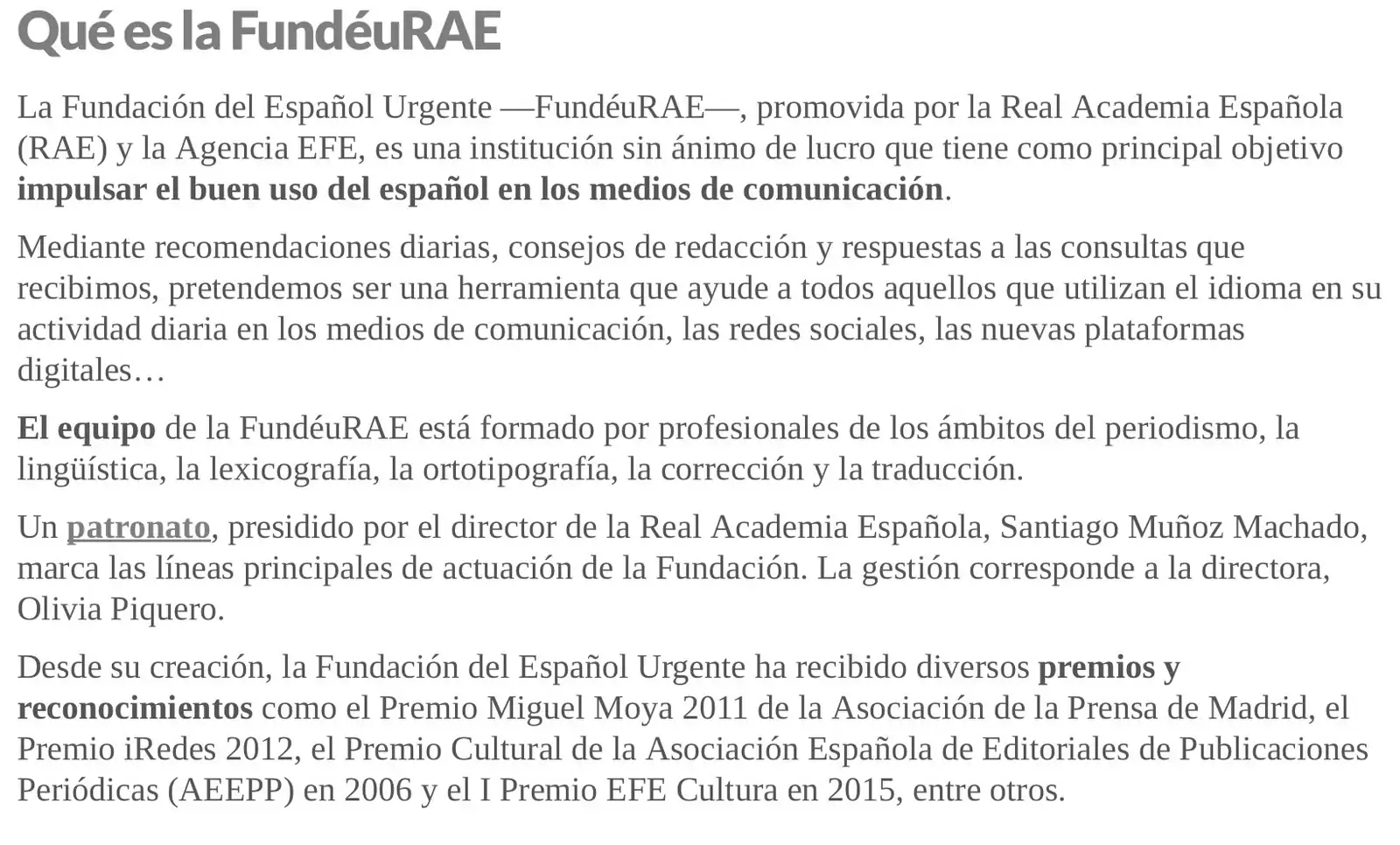

A mi la RAE y la RAEFundeu no me representan en este aspecto, su definición es un artificio lingüístico, pero la horología tiene más de técnica que de prosa.
