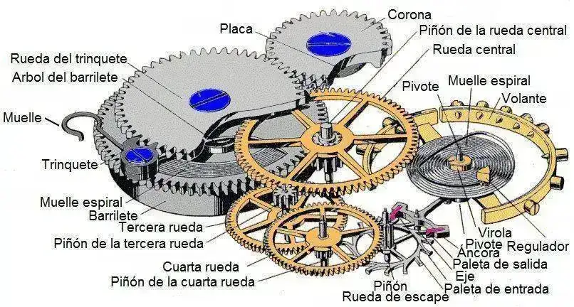

Explicación grafica.
Esto es un calibre de reloj :

Sobre lo de las piezas que se mueven... Básicamente las que están en amarillo
Antes de nada aclarar que ninguna pieza se mueve a 28800 hz , eso son alternancias hora , y los hercios son alternancias por segundo, por lo que deberías dividirlas por los 3600 segundos que tiene una hora y obtendrías los 8 hercios , las únicas piezas que se mueven a esa frecuencia de 8 hz, en el caso de un reloj que funcione a los 28800 alternancias/ hora ,son el volante y el ancora
