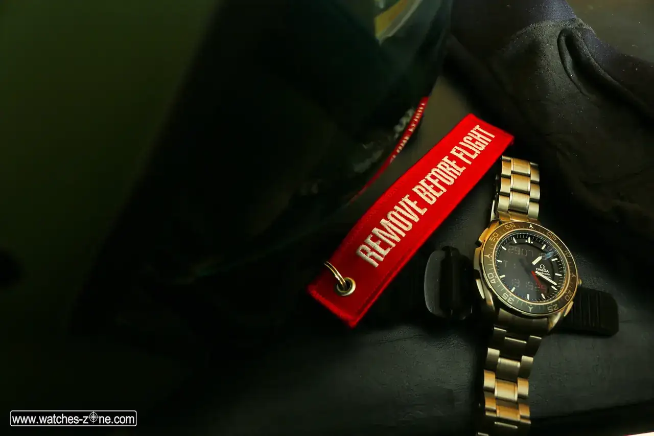

Un tema poco tratado ...
Como sabéis el Skywalker lleva un módulo termocompensado ...
Bien, existen diferentes métodos para la termocompensación ...
Que yo sepa ...
Método simple de alta frecuencia
Método de oscilación del cristal por voltaje controlado
Método de medición de la temperatura del cristal mediante sensor
Método del doble cuarzo
Entiendo que es el tercero por ser uno de los más fiables y más modernos métodos, pero no lo tengo nada claro y tampoco encuentro nada al respecto ... :pardon:o si monta algún otro que se e escape ...
Sabría alguien ilustrarme un poco? :clap:
Gracias de antemano ...:popcorn:
