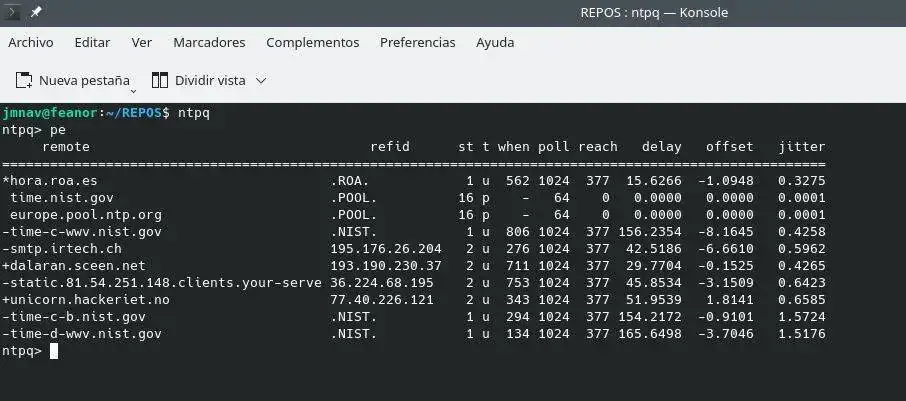

Dado que has puesto "pantallazos", añado yo también uno:
Ver el archivos adjunto 2697353
En él se muestra que está sincronizando con hora.roa.es (el servidor del Real Observatorio de la Armada en Rota, uno de los que participan en establecer la hora oficial española), que es un stratum 1 (hora de primer nivel, a partir de un reloj atómico). Ese servidor está a una "distancia" de 15.6 milisegundos, su hora está en discrepancia con la de mi ordenador en -1.09 milisegundos y la propia red presenta una variabilidad de 0.32 milisegundos. La hora se revisa cada 1024 segundos (porque mi ordenador lleva ya tiempo en marcha y el servicio ha comprobado que es lo suficientemente estable como para distanciar las pruebas).
El resto de servidores (vemos entre ellos los del Instituto de Estándares y Tecnología de USA y el servicio horario europeo, una mezcla de servidores gubernamentales, universidades y voluntarios privados) también se utilizan para promediar la calidad entre todos ellos y saber a cuál elegir (con un + los servidores que se están usando para promediar; con un - los que están en reserva).
Como digo, este sistema, de alta calidad, presenta la ventaja de que tiene en cuenta lo "lejos" que están los servidores, si la red es estable, etc. y nos da la hora independientemente de todos estos efectos. De una página web uno nunca puede fiarse (por completo: desde luego, para lo que lo queremos aquí, más que suficiente) porque no sabes lo que tarda en refrescar, etc.

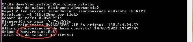

Bien, pues usando los comandos windows ya tengo sincronizado el reloj de mi ordenador con el Real Observatorio de la Armada en Rota (hora.roa.es, con un retardo sobre el reloj atómico raiz de 5ms.), no me corrige el tiempo como la implementación Chrony de Linux (windows es windows) pero he logrado reducir el retardo a 57 ms. (52 de red + 5 de origen) respecto de los 93 ms. del servidor alemán uhr.ptb.de. Una reducción (y ganancia de exactitud) de ¡¡¡ 36 milisegundos !!!

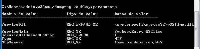

Otra cosa es el nefasto servicio w32time de Windows sobre el servidor time.windows.com, por muy servicio NTP que sea.
Procuro quedarme lejos de ese tipo de sistema operativo pero, si no me falla la memoria, time.windows.com solo es el servidor que utiliza por defecto, pudiéndose configurar otros, en tiempos solo editando el registro y más adelante desde la línea de órdenes. Su principal problema es que, por cómo (dónde, más bien) está programado, su mejor precisión estaba en torno al segundo pero, sobre todo, porque no era un sistema de "time drifting" (es decir, que va cambiando la hora poco a poco, intentando acercarse al reloj de referencia) sino que lo hace de golpe. Eso no suele ser demasiado importante en el arranque de un ordenador (si te fías de quién te da la hora) pero sí puede ser un problema con él en funcionamiento.
Por otra parte, y como suele ser habitual con Microsoft, su servicio de tiempo de dominio no es realmente una implementación de NTP (y habría que preguntarse por qué, dado que tanto la definición del protocolo como la implementación de referencia son libres, si no supiera ya la respuesta).
