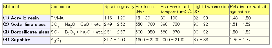

En referencia al tema de la dureza de los cristales Hardlex de Seiko y en busca del por qué se ha usado dicho material en vez de zafiro, nos lo explica Ikuo Tokunaga, Jefe de Diseño de Relojes de Seiko, (Seiko Master Watch Designer):
Los materiales utilizados actualmente como vidrio de reloj y sus principales características se muestran en la siguiente tabla.
Dado que la resina acrílica (1) tiene una dureza muy baja, al igual que una temperatura de resistencia al calor, en relación con los cristales de la serie PROSPEX que requieren un alto rendimiento y durabilidad, como es el caso del MARINEMASTER, no hemos podido usar vidrio acrílico dado que se producirán en los mismos gran cantidad de arañazos y deformaciones en la superficie.
SEIKO utiliza vidrios de tipo (2) y (3) con la marca registrada "HARDLEX" para relojes estándar, siendo un cristal al que se le aumenta la resistencia a la intensidad mecánica mediante un proceso de refuerzo químico especial.
Por otro lado, el cristal de zafiro (4) Seiko lo monta principalmente en los relojes de vestir y de buceo de alta gama, tanto en las series CREDOR y Grand SEIKO como en algunos modelos de la serie PROSPEX, y series LANDMASTER y SCUBAMASTER. Su dureza y resistencia teórica son excelentes, si bien existe un problema al no poder mantenerse la resistencia teórica por la degradación del mismo debido a que se han detectado, tras el examen microscópico, micro roturas producidas por cortes según el ángulo del golpe en el caso de vidrios grandes y gruesos.
En los relojes SEIKO se montan los cristales de acuerdo al uso práctico y según el objetivo y especificaciones de los mismos.
El Hardlex de alta calidad "High Quality HARDLEX" es el vidrio de alta intensidad y altamente reforzado (3) o vidrio de borosilicato.
El original "SAPPHLEX" (4) de alto rendimiento y elevado precio es un de vidrio compuesto de los tipos (2) o (3) a los que se le adhiere respectivamente una delgada lámina de cristal.
El Hardlex de alta calidad ("High-Quality HARDLEX"), es un cristal altamente eficiente y se utiliza tanto en la serie PROSPEX como en los relojes deportivos normales. El cristal "SAPPHLEX" se utiliza también tanto para relojes deportivos o para los de estilo más elegante.
En el caso de los relojes de buceo en los que se requieren características tales como resistencia al agua, a la presión, a los golpes, resistencia al desgaste, y térmica, gran durabilidad etc, utilizamos generalmente el cristal de "HARDLEX de alta calidad" que tiene la mejor relación rendimiento-coste aunque en algunas ocasiones se use vidrio de zafiro en algunos diver´s de la serie PROSPEX. (Ikuo Tokunaga)

Que Seiko monta tanto Hardlex de sodiosilicato (tipo 2), como Hardex de borosilicato (tipo 3), es decir de alta calidad, ("High Quality HARDLEX") más resistentes, si bien la resistencia de estos últimos en la escala Vickers es la mitad de un zafiro.
Que al zafiro de Seiko lo denomina "Sapphlex".
