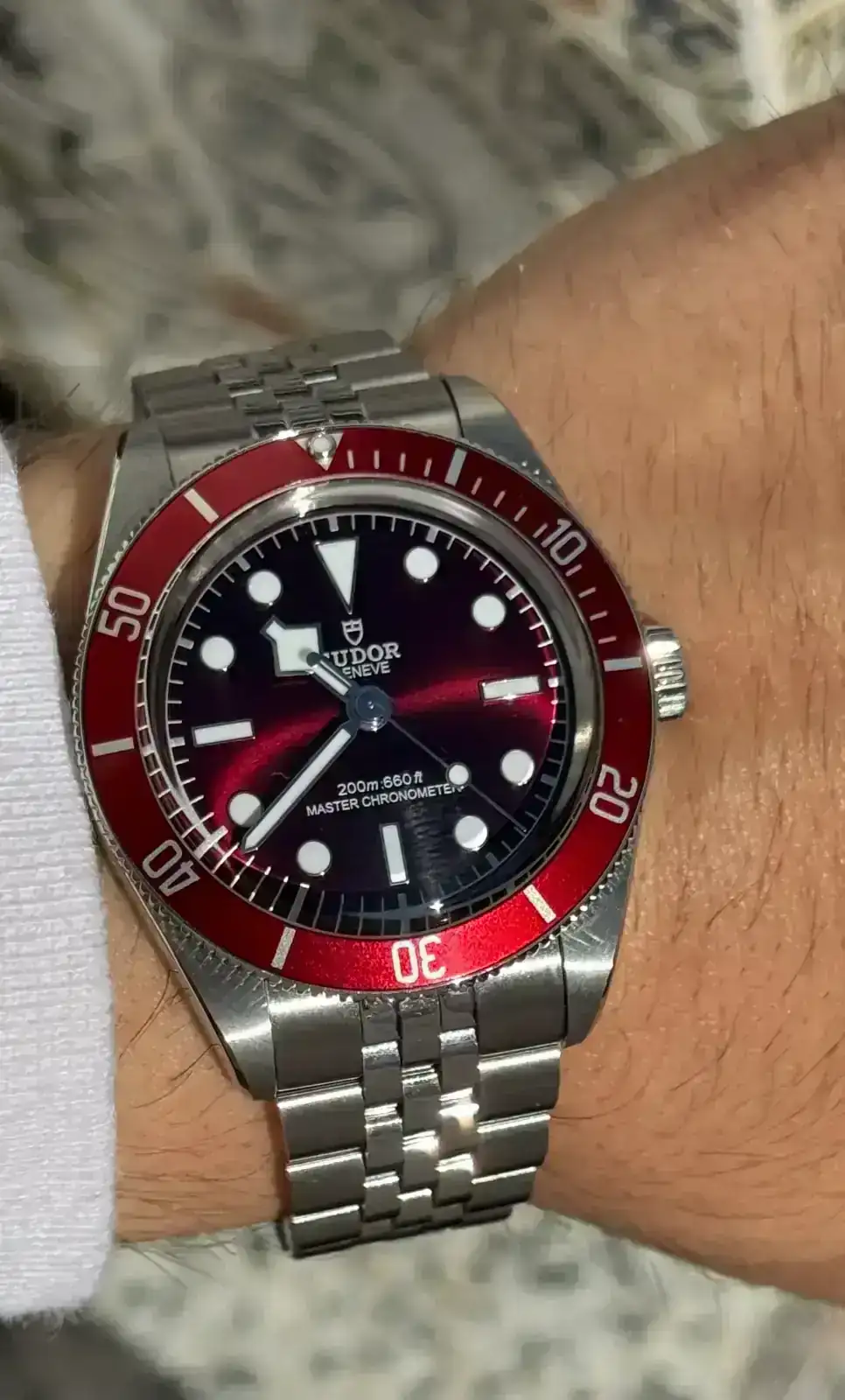

Y ya que hablamos de idiosincrasias, el Tudor Black Bay, que cuesta algo más de 500€ ¿no lleva bisel de aluminio?
Ejem, ejem… 🤔
Equipa, para ser concisos, un disco de aluminio endurecido de 600 vickers (dureza cercana al cerámico) anodizado.

Personalmente prefiero en relojes modernos cristal de zafiro, no me gusta ver arañazos en los relojes y menos en el cristal. En cambio hablando de biseles el aluminio me gusta más en ciertos relojes, no me imagino a este Tudor con cerámica….

Personalmente prefiero en relojes modernos cristal de zafiro, no me gusta ver arañazos en los relojes y menos en el cristal. En cambio hablando de biseles el aluminio me gusta más en ciertos relojes, no me imagino a este Tudor con cerámica….Ver el archivos adjunto 3560066
+1
Además de ser el pretendido aspecto “vintage”, y la baza real del BB que ha contribuido a su rotundo éxito.
No creo que los de Tudor hayan querido abaratar costes al no incluir un inserto cerámicos en un reloj de este nivel… 🙄
