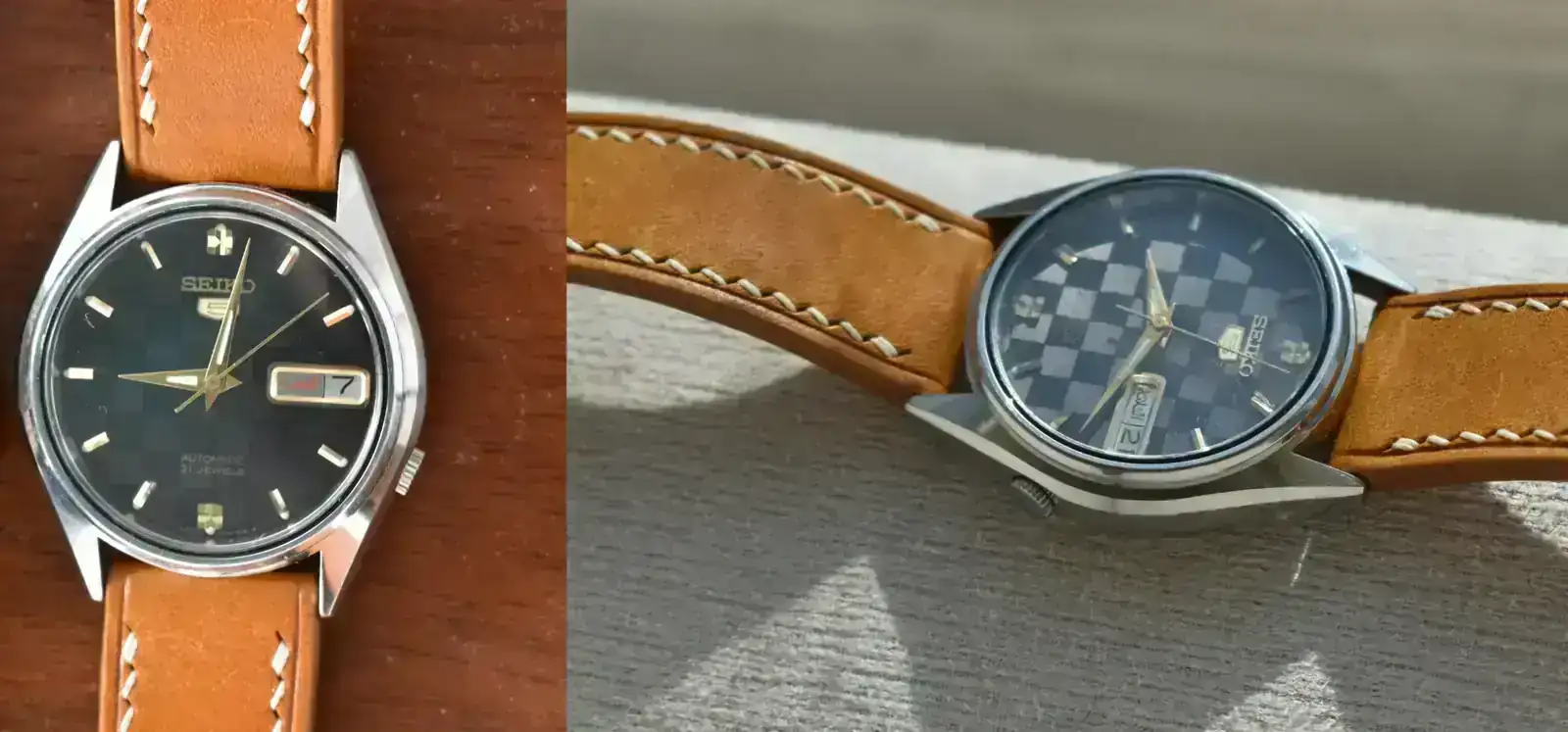

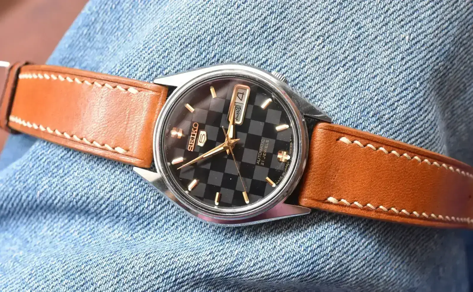

Yo fui de los que se comió el cuento de que el zafiro siempre es mejor. Compré este Seiko 7019 vintage a un gran coleccionista Seiko de EE.UU. hace un año, y tenía el cristal mineral/Hardlex muy rayado. Así que, lo cambié por uno de zafiro plano. Aunque el zafiro nunca se rayó, me tenían desesperado los reflejos de luz y las manchas de dedos que quedaban en el zafiro; estaba constantemente limpiándolo con un paño de microfibra. Así que, ayer decidí instalarle un cristal mineral genérico.
Nunca más le pondré cristales de zafiro a mis relojes vintage, especialmente si originalmente no lo llevaban. Creo que se pierde esa nostalgia y ese sentimiento acogedor. De hecho, ahora valoro la claridad y transparencia visual que dan los cristales minerales/Hardlex, algo que antes no apreciaba.
No soy muy de carros/coches, pero supongo que la analogía es como ponerle accesorios modernos a un Mustang o un Porsche vintage.
  • Con cristal zafiro:
  • Con cristal mineral nuevo:

Precioso ese Seiko tablero de ajedrez, primera vez que lo veo. Muy guapo.
Reacciones: relojeroveloz

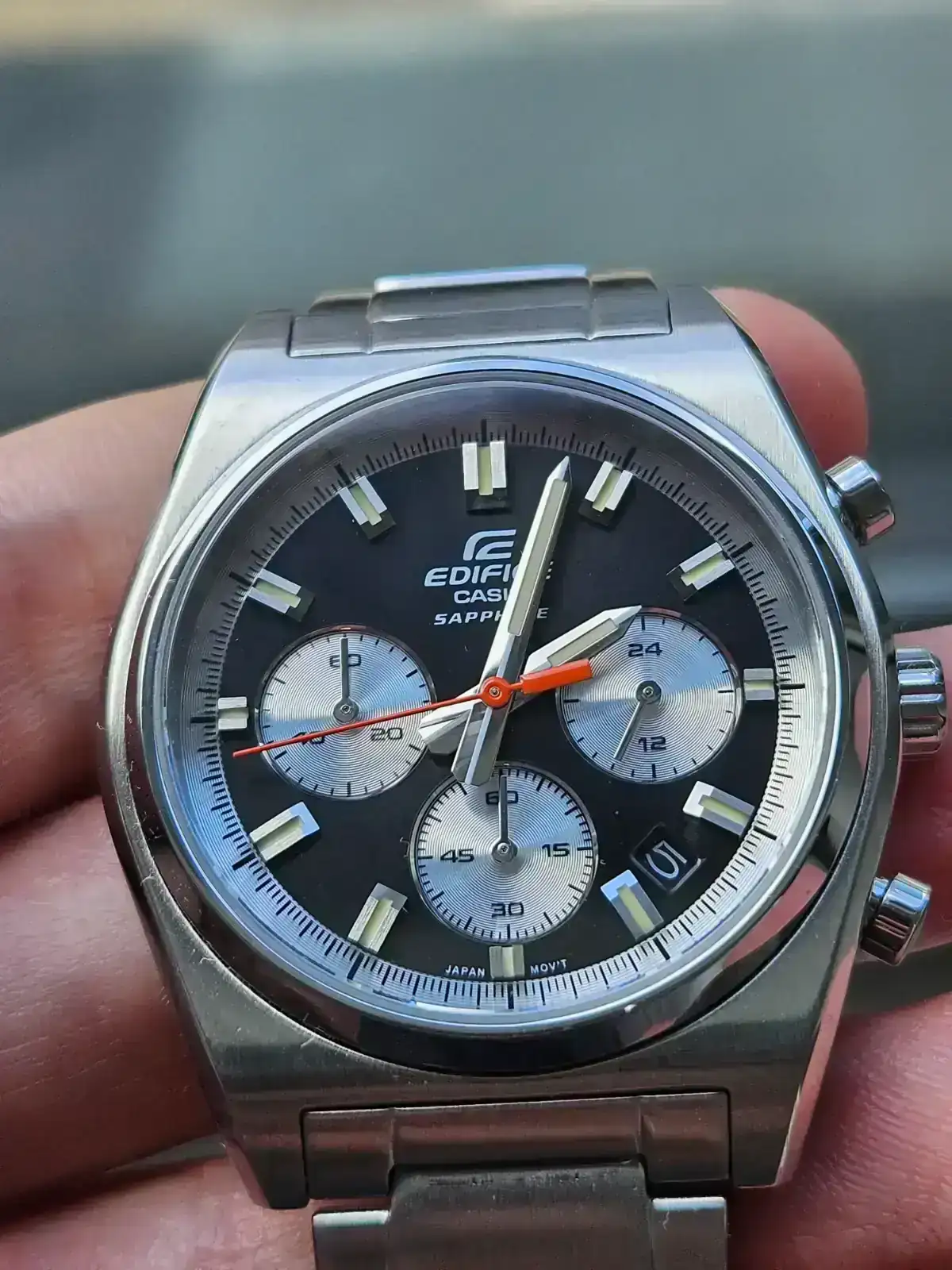

Tengo zafiros que son prácticamente invisibles, claro que llevan antireflectante por ambas caras y además muy bueno
Ver el archivos adjunto 3431304
No basta con decir que lleva AR, hay AR muy malos que es mejor quitarlo, influye el número de capas y como se aplican
Tampoco hace falta irse a Omega para tener un buen zafiro
Ver el archivos adjunto 3431305
Este Casio no lleva dos capas del mejor AR del mercado, y si les buscas los reflejos se los sacas, pero la nitidez que tiene es bestial gracias a la grandisima calidad de ese cristal, completamente transparente

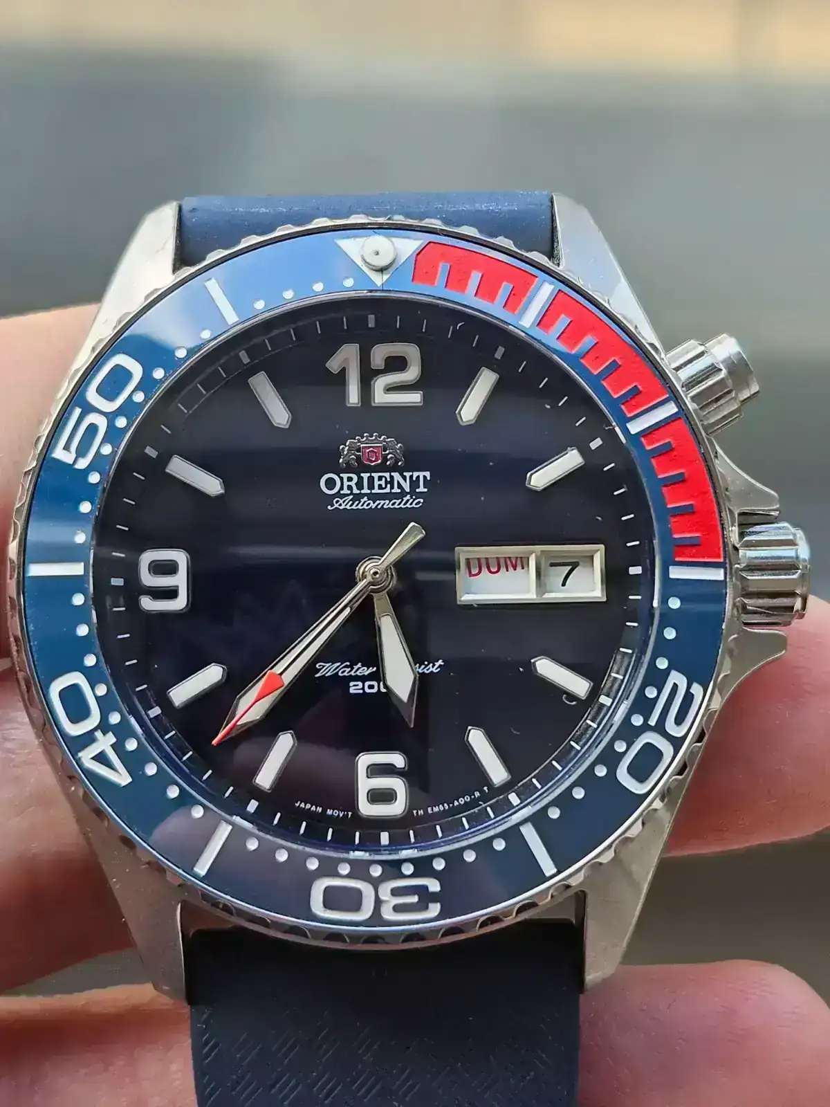

En una ocasión cambie un mineral (que estaba rayado) por un zafiro
Ver el archivos adjunto 3431306
Se trata de mi Orient Mako. Como podéis ver tiene reflejos. Es un zafiro de doble cupula, y eso no ayuda, pero por lo menos no afea el dial, porque es muy transparente y permite que el dial luzca. Es de Namoki mods, y vale varias veces más que uno de aliexpress, a cambio es de mayor calidad y aun asi, no es nada perfecto.
Lo dicho, un zafiro bueno, no es lo mismo que un zafiro malo. Todos hemos visto relojes con esa especie de borrosidad o tono grisáceo, que afea muchísimo los diales, o cristales con infinidad de reflejos imposibles de fotografiar. En mi opinión, resta muchísimo a la estética de un reloj, sin embargo es un tema del que veo que la gente pasa, salvo en posts como este, con un clarisimo ejemplo de como tu Seiko luce infinitamente mejor con un cristal mineral
Espero que poco a poco se ponga más atención a este tema y en consecuencia las marcas sepan cuando elegir un cristal u otro en vez de caer en rellenar una absurda lista de "specs"
Recuerdas qué medida tiene el cristal del Mako ??
No pero te lo puedo mirar, porque el cristal original lo conservo, esta tarde mido con el pie de rey y te digo
