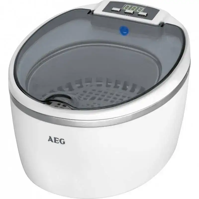

Deberías ver la cantidad de mierda que queda en la máquina de ultrasonidos, cuando limpias un armis "seco".
El sudor y el polvo, hacen maravillas!!

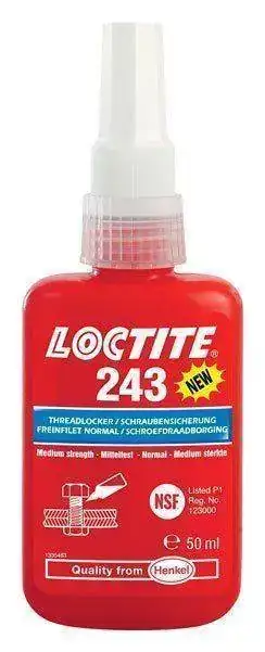

Eso no es aceite, sino fijatornillos ... incompatible con el aceite ... fijate en el simbolito de toxico porque puede que sea cianocrylato o similar ...
Añado, si lees, al final dice: threadlocker
Cyanocrilato ????? ::bxd::
P.D: Los fijatornillos no tienen porque ser incompatibles con el aceite.

Por si alguien se encuentra en esa situación si que hay fijatornillos que aguantan el aceite.
El loctite 243 si que se puede usar sin problema en presencia de aceite, yo lo uso en mecánica y aguanta perfectamente.

Los míos los limpio por ultrasonidos... agua, unas gotitas de fairy y quedan perfectos.

Fijatornillos de cianoacrilato? mmm nunca he usado de eso. Sí que he usado fijadores de la casa loctite, pero no suelen ser cianoacrilatos (de hecho el cianoacrilato es muy rígido y tiende a partirse con las vibraciones).
Sólo loctite tiene muchos, pero os pongo uno normalito
