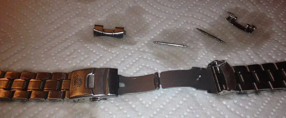

Pero que paso a resumir en mi experiencia. Primero, una foto del sujeto al que le apliqué el tratamiento spa:
Bien, lo primero es desenganchar el brazalete de la caja, puesto que vamos a sumergirlo en líquido.

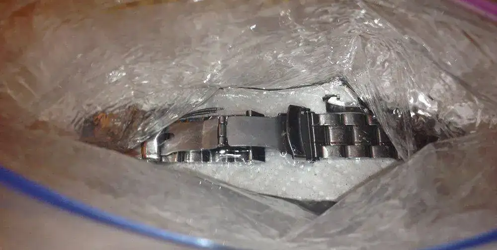

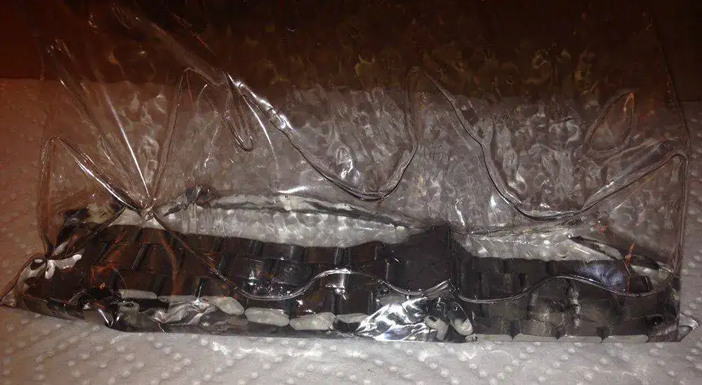

Se puede utilizar una bolsa de plástico, que es lo más cómodo, al estilo de lo que plantea el artículo:
Yo utilicé un tuper estrechito que ya tengo para ese menester, se sumerge el brazalete en aceite cubriéndolo por completo, y se suele dejar durante toda la noche. Veréis que el brazalete suelta todo lo que no está escrito, sobre todo si lo usáis desde hace algún tiempo en la muñeca. Solo por lo limpio que queda ya vale la pena hacerlo.
Al día siguiente se saca y se deja escurrir en papel de cocina:
Yo además recomiendo darle un lavado debajo del grifo con agua templada para acelerar un poco el proceso y luego volver a darle una pasada con el papel de cocina para eliminar el resto de aceite que suele exudar de los recovecos.
Si hace sol, dejarlo un par de horas expuesto y ya queda listo, sino el papel de cocina es milagroso para eliminar cualquier resto superficial.
