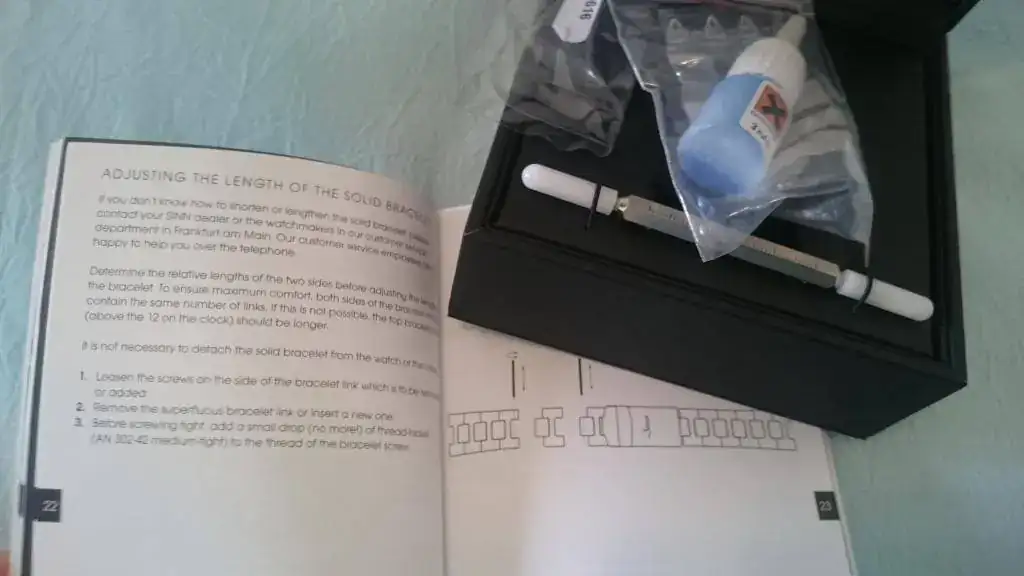

Pero como el Sinn nuevo que llegó a casa tiene como una tuerca y viene con su destornillador me propuse hacerlo...y si! Viene con un aceitito y recomienda en las instrucciones poner una gotita (y específica "solo una") al ir a meter el pasador denuevo
Ahora hago foto de las instrucciones... Punto 3
Y poco te cobrarán tranqui (no es aceitar interior)

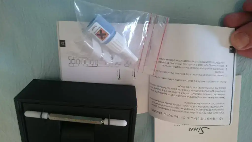

Eso no es aceite, sino fijatornillos ... incompatible con el aceite ... fijate en el simbolito de toxico porque puede que sea cianocrylato o similar ...
Añado, si lees, al final dice: threadlocker
Pues ahí lo tienes...primera vez
Siempre se lo mandaba a la relojería hasta que me rayaron el armis del Aquascope (tenían prisa ese día por cerrar o algo)
Te aseguro que ni lo mire...pone "add a small drop" y pa allí que fui...botecito azul, gota, y pa dentro...además tarde "un huevo" y eso que parece facil (práctica y no tener pezuñas en vez de manos)
Gracias por la aclaración y corregirme en el error
A lo mejor el de la relojería se refería a eso, y lo llamo "aceite" por hacerlo comprensible (o en mi mismo fallo)?
