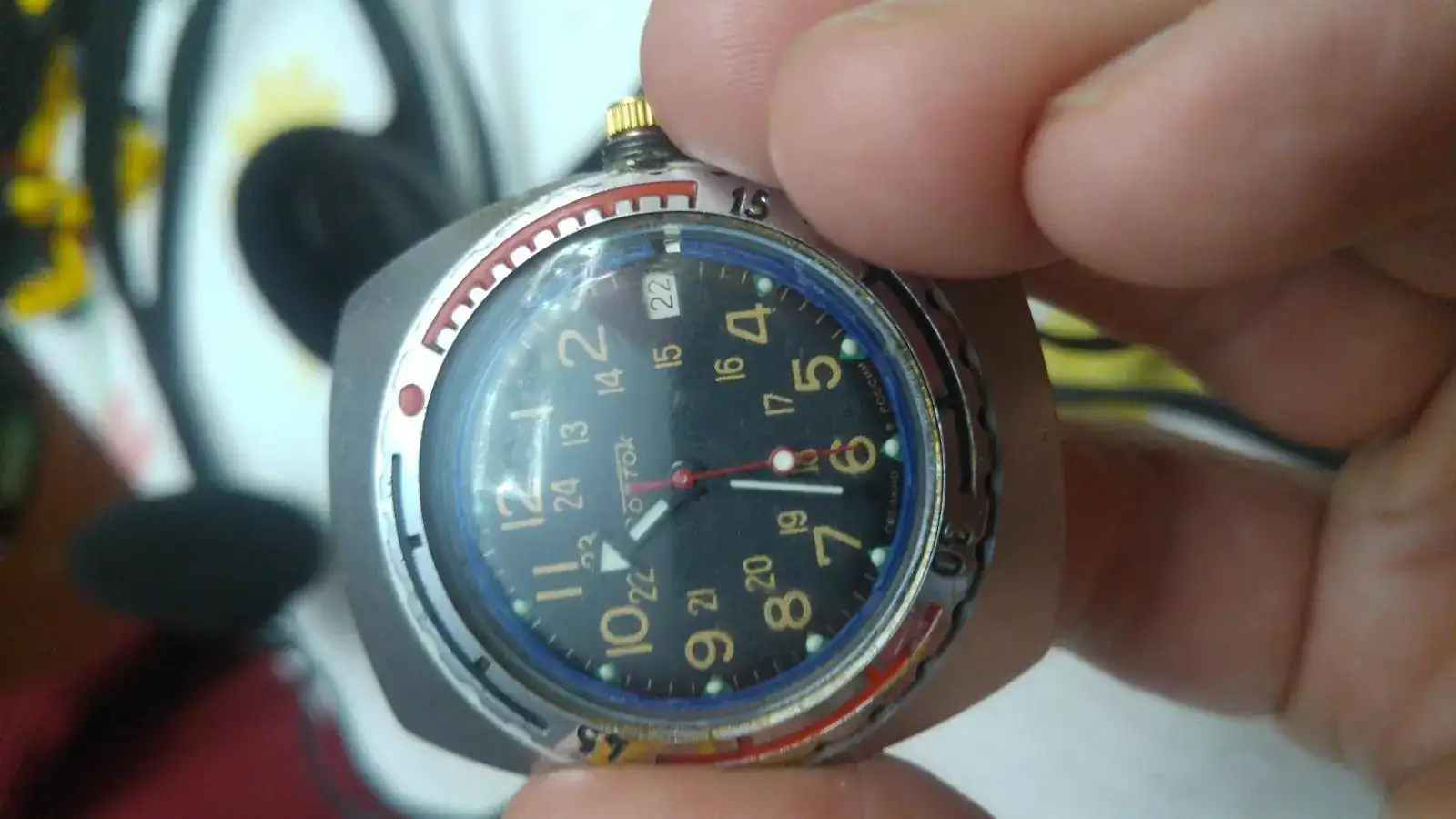

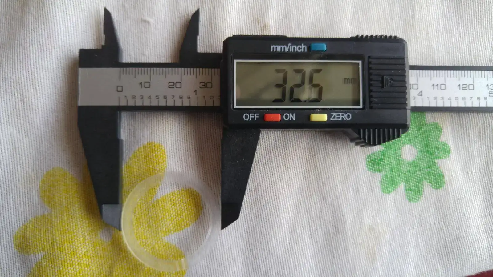

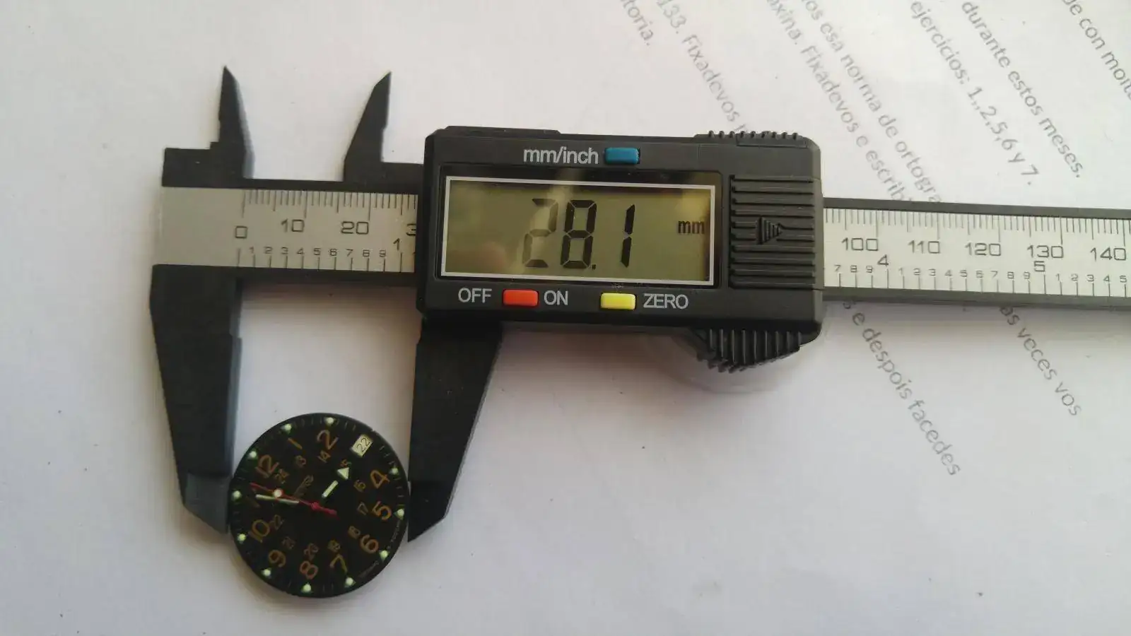

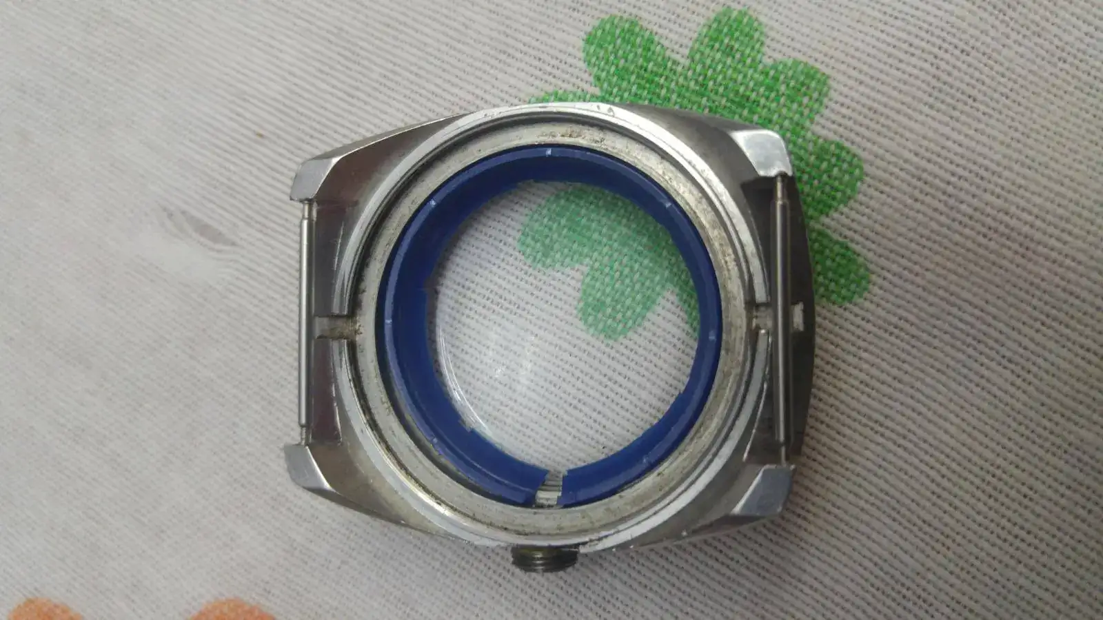

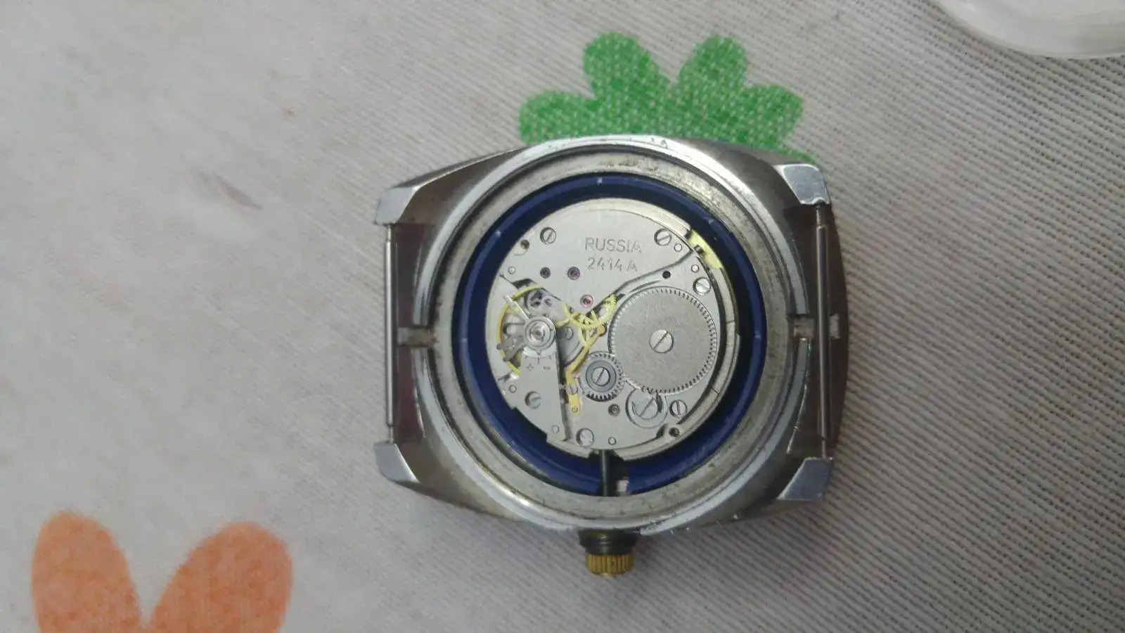

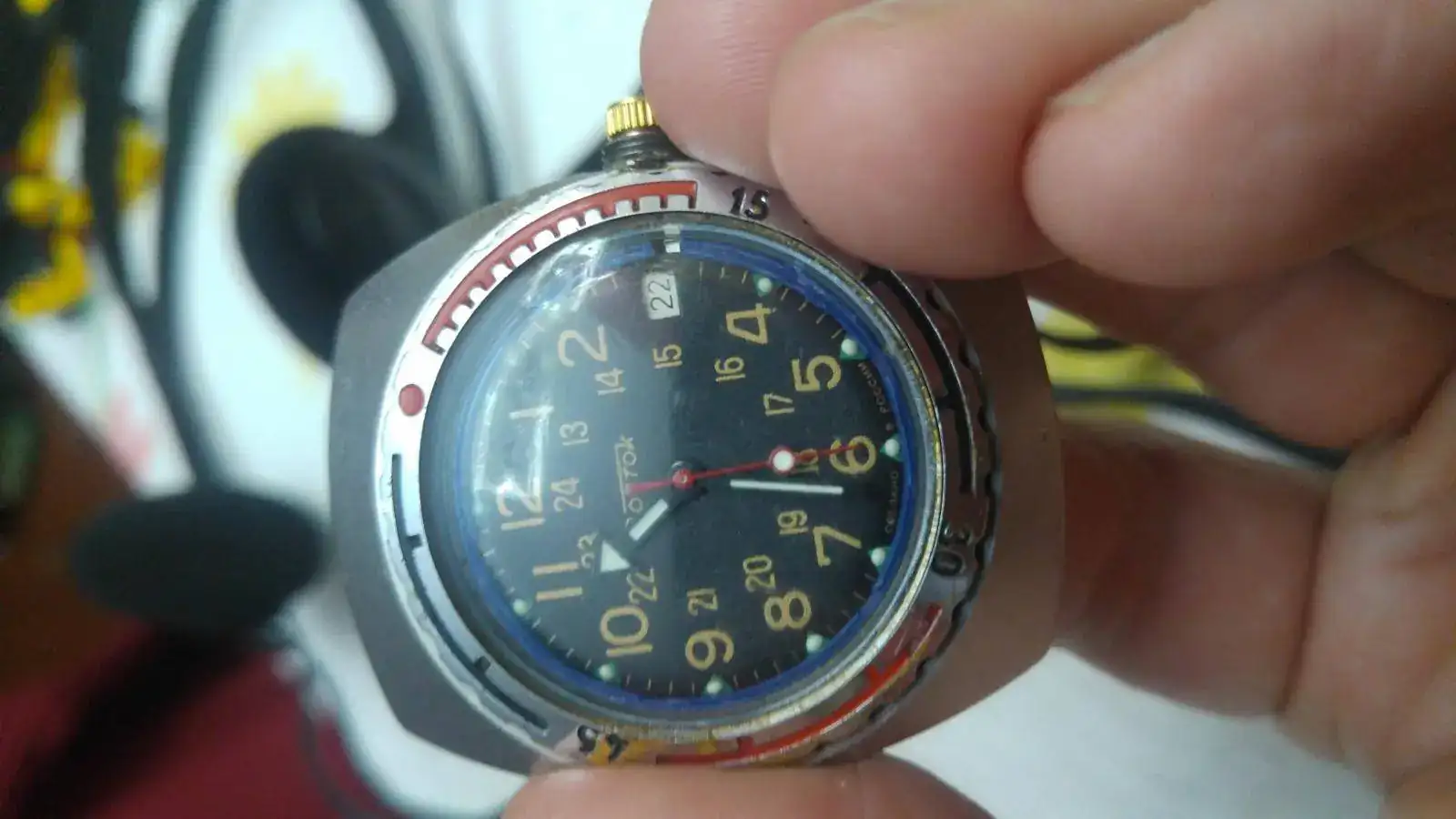

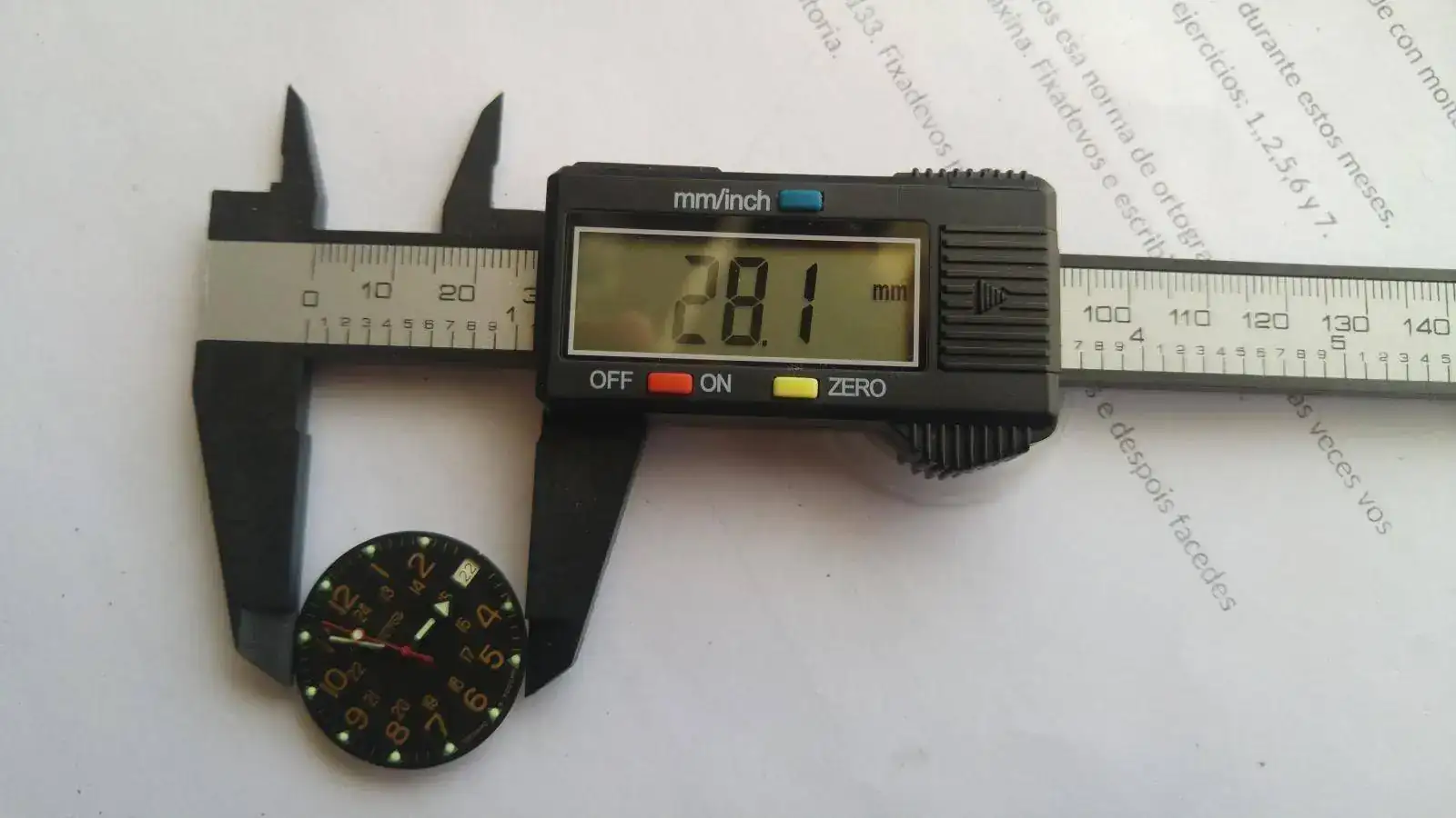

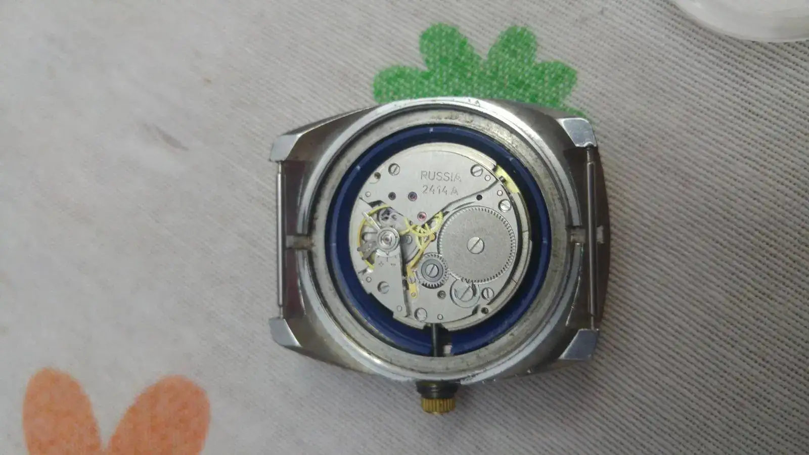

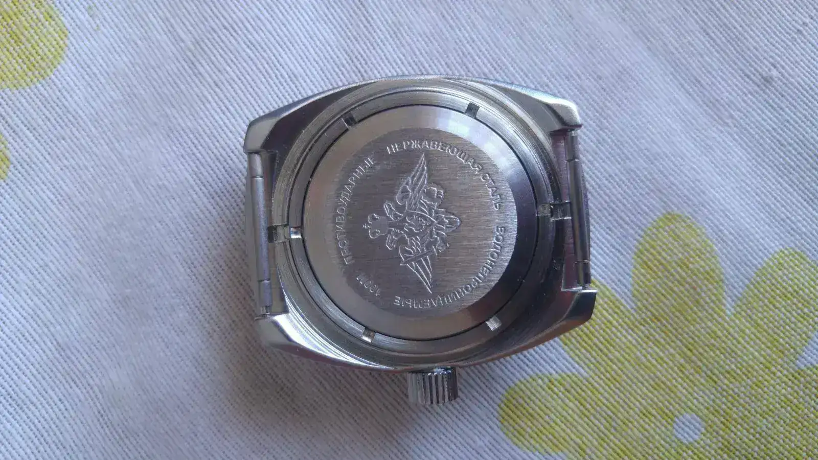

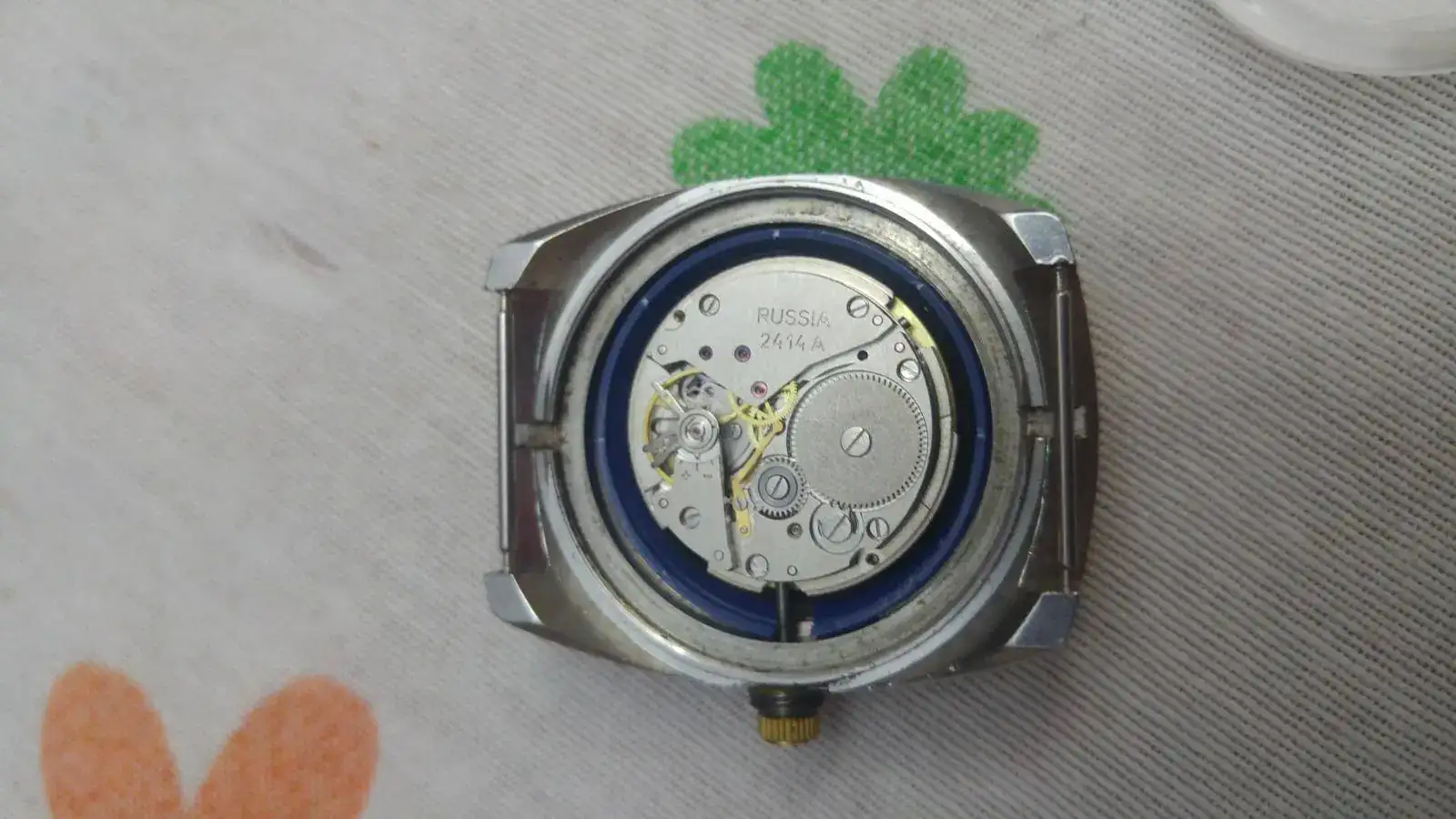

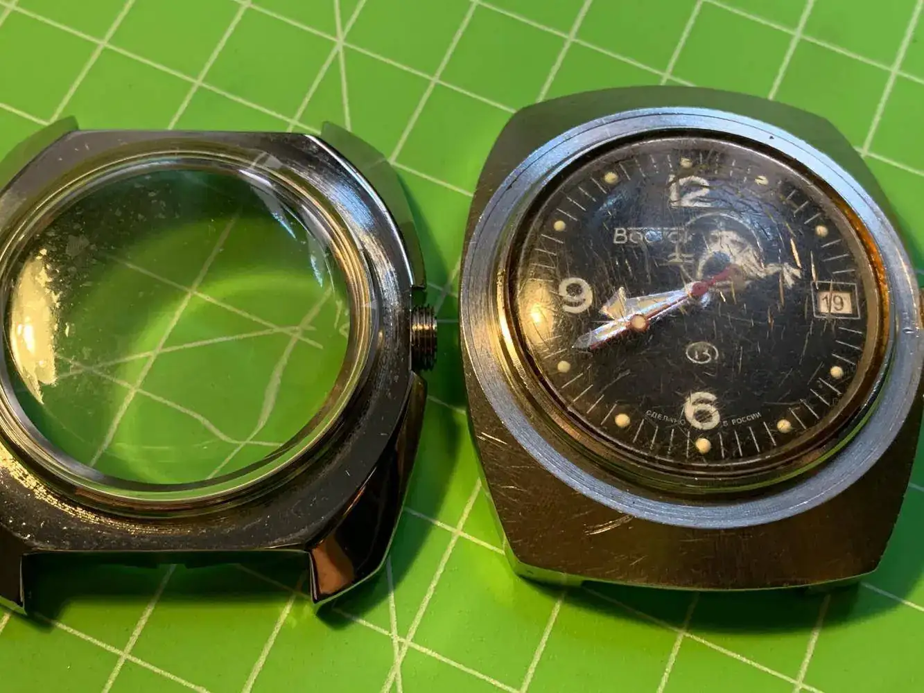

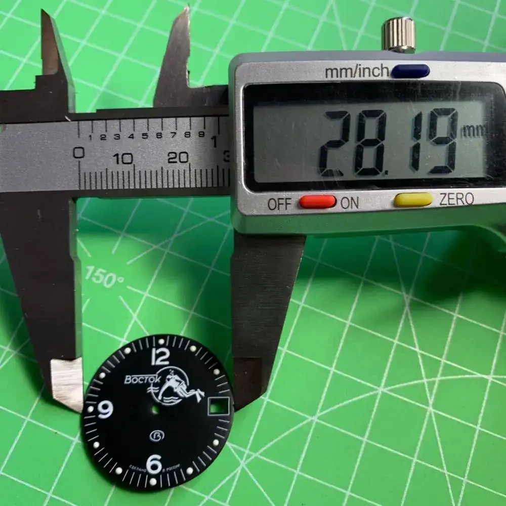

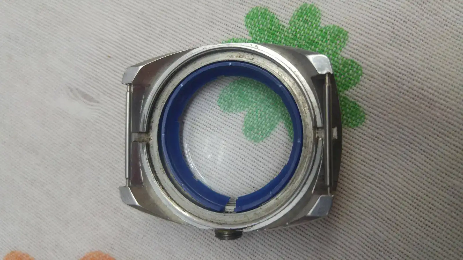

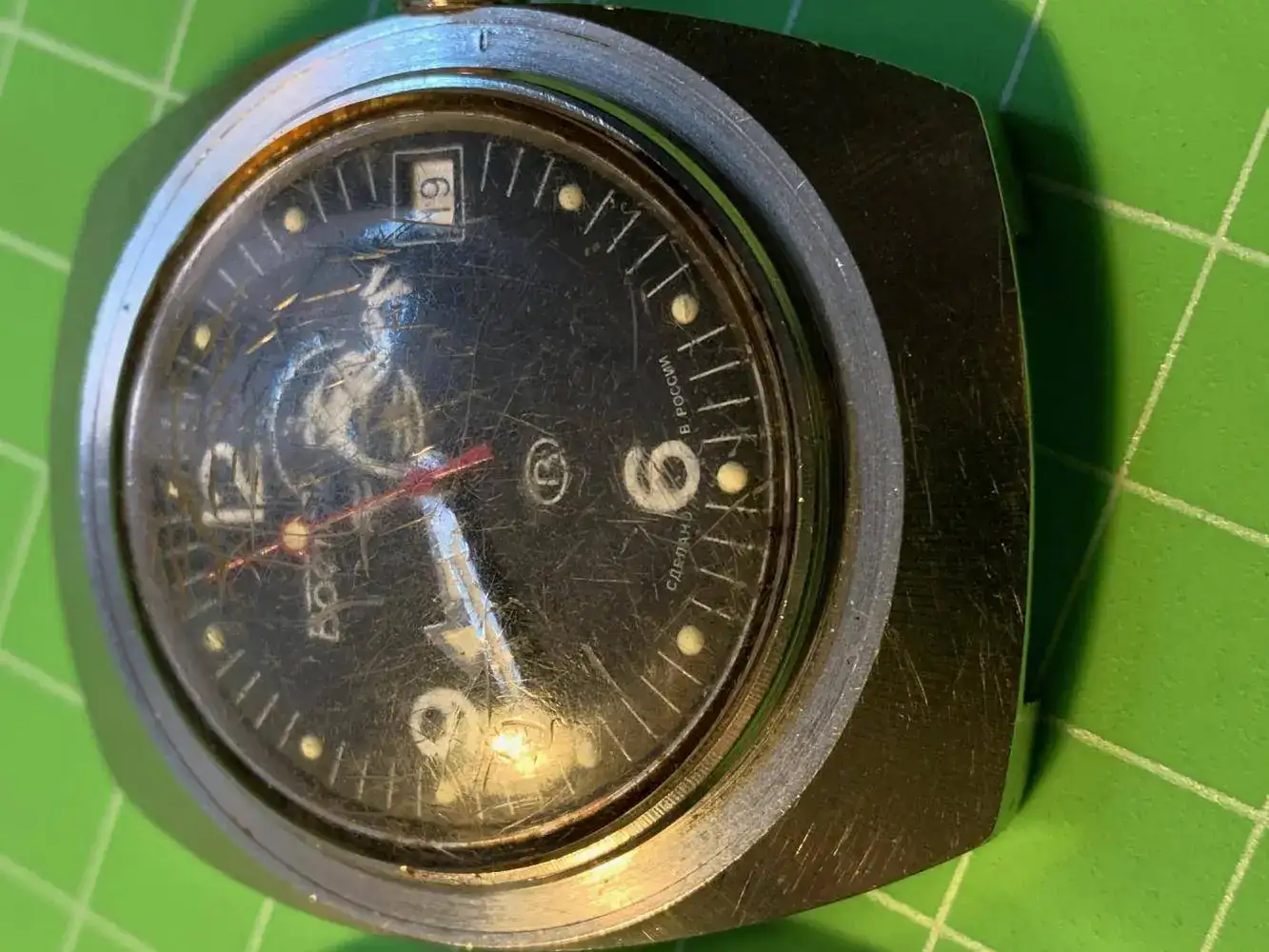

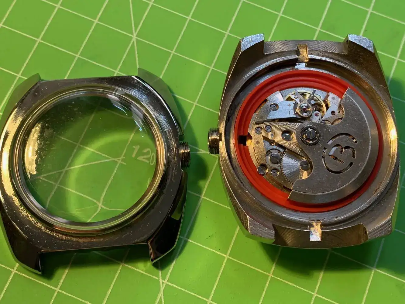

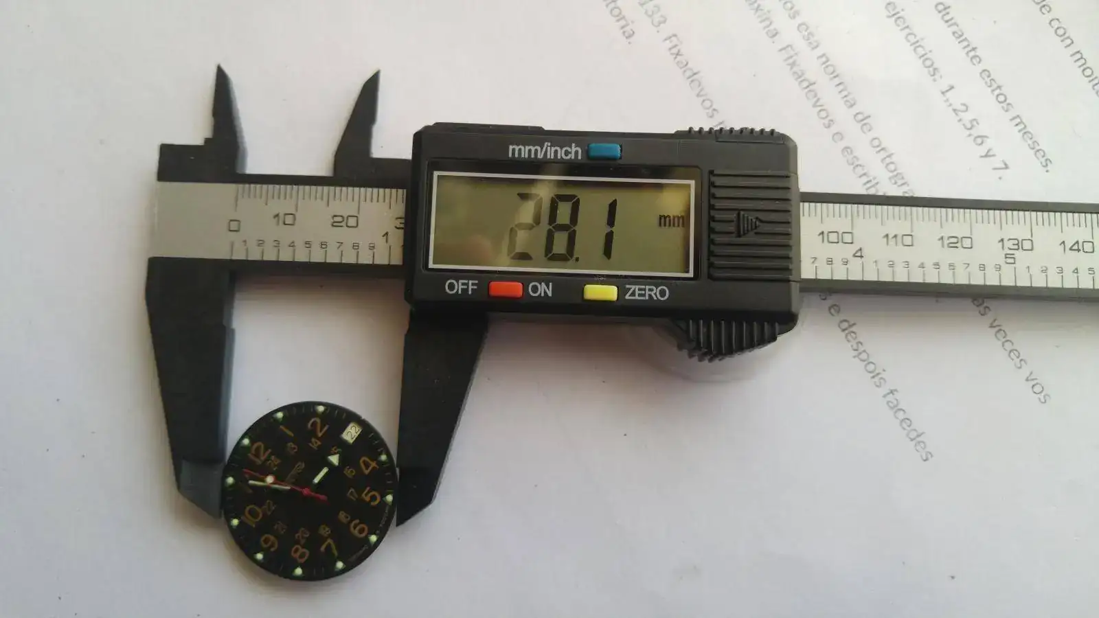

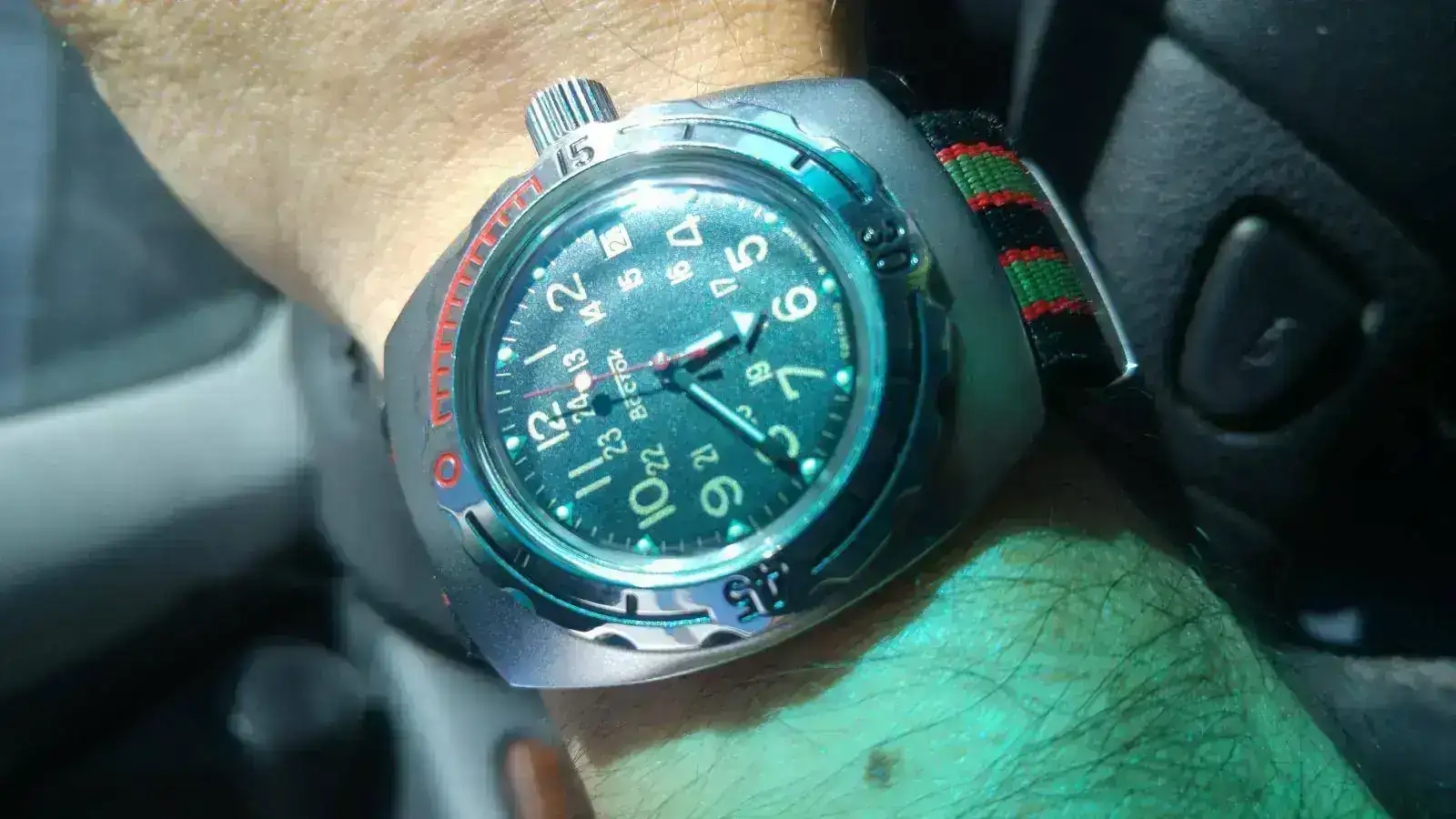

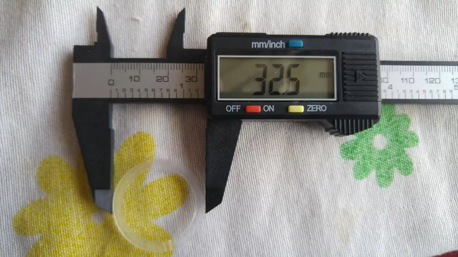

Le he dado mil vueltas al asunto y creo que tenéis razón, el movimiento para esta caja debe de ser un 22xx y creo que no se puede juntar con un 24xx, al menos sin hacer muchas filigranas. En primer lugar los diales que compré son demasiado pequeños (creo que todos los que se venden ahora para 24xx son del mismo tamaño así que por ahí no habría mucho que rascar), la bata del movimiento 24xx es un poco más grande que la que tenía el movimiento alojado en la caja así que no entra y esta última no vale para el 24xx (es para un movimiento más pequeño), la tija de la caja no es para 24xx. Vamos, que para meter el 24xx en la caja -si se puede- me harían falta dial, tija y bata (que no sé si los hay).
Por supuesto no queda aquí la cosa, no lo voy a dejar a medias, si no es en esta caja meteré lo que tengo ya montado en otra (no os voy a dejar así jejeje), ahora toca seguir buscando caja.
Siento dejaros así, por ahora, pero encontraremos un final feliz para este 24xx sin casa.
