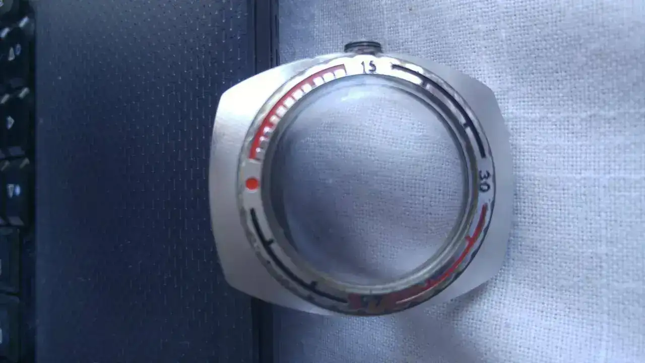

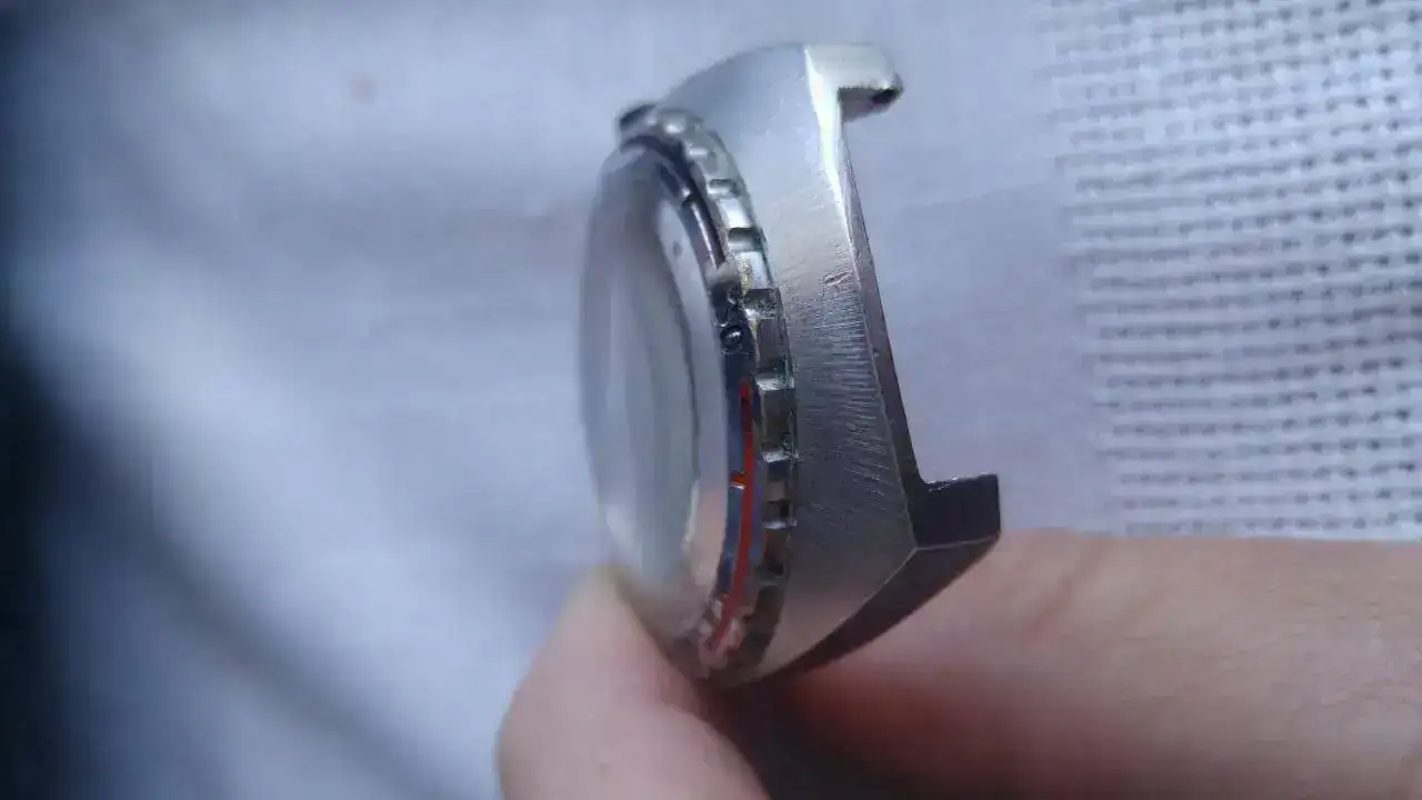

Ya tengo para jugar, lo primero pelearme con el bisel que está atascado, hasta parece soldado :hmm:
¿Alguna idea para aflojar el bisel?
Puede ser que le pasen dos cosas, que el alambrito este doblado y no gire. O que este bloqueado porque tiene bastante mierda entre bisel y caja.
Mi recomendación es que lo desmontes, con una navaja , metes el filo entre caja y bisel y haces un poquito de palanca. Deberá de salir.
Limpias el bisel y el alambre y los vuelves a montar, siempre y cuando el alambritono esté en muy mal estado, que en este caso te tocará cambiarlo
Ya he probado hacer palanca con la navaja, pero se resiste, probaré, probaré, probaré...
Entonces estoy casi seguro de que el alambrito está doblado.
Vas a utilizar el bisel compi? Lo digo porque si el alambrito está mal doblado y lo sacas, después te va a resultar bastante difícil volverlo a montar si no tienes un alambre de repuesto.
Si no vas a utilizar el bisel yo lo dejaría como está
Igual ya lo has probado pero lo dejo caer. el método "oceans eleven"
En los que se resisten (he conseguido sacar todos menos uno así que no es infalible) hay que ponerse en plan "oceans eleven"
Poco a poco vas empujando el bisel hacia su "centro imaginario"
Empiezas empujando a las 12, luego a la 1, luego a las 2... etc.
En algún momento puedes notar cómo el bisel se desplaza un poquito hacia el centro. Eso significa que en ese punto o en el punto opuesto es donde están los extremos del alambrito de los cohones.
Entonces pruebas a meter la navaja por ahí. Es el punto más débil. Y si no lo consigues pruebas en el otro extremo.
¿Me he explicado?
Y otra cosa. El alambrito es bastante más frágil que la caja. Por lo tanto a veces puedes ir metiendo navaja fmdurante un buen rato y al final el alambrito cede.
Y si te cargas ambas cosas tengo otras dos mas :ok::
Gracias Alvaro, te agradezco que estés ahí, pero esperemos no llegar tan lejos :). He mirado con lupa 8x y tiene una de roña tremenda, ahora que he sacado el movimiento estoy por meterlo en agua tibia con jabón a ver si ablanda la roña y progresamos.
¿Me he explicado?
Gracias Arkaitz, tú has visto mucho McGiver :) lo veo muy duro y tal vez sea la superroña que tiene, como le había dicho a Alvaro a ver si puedo ablandarla.
Agua tibia y un detergente suave suelen hacer milagros, si...:ok::
Chi. Si hay mucha "guta" un baño le puede venir bien.
Compi, tambien puedes probar a meterle un chorrito de 3 en 1, casi seguro que si no se mueve porque tiene roña, acabará cediendo.
Le pones un chorrito y lo dejas unas horas que penetre bien, intentas moverlo, si no se mueve, volvemos al principio. Al final cederá
Vale, ya gira :clap:
Lo dejé un rato en agua templada con jabón y luego lo giré con la pelota de abrir tapas, empezó muy poco pero luego se fue aflojando.
Por cierto, hablando de abrir tapas, la mejor herramienta que he encontrado para desenroscar Vostoks-y que uso siempre- es un tenedor, ídem para enroscar.
Te permite hacer fuerza y no marca.
