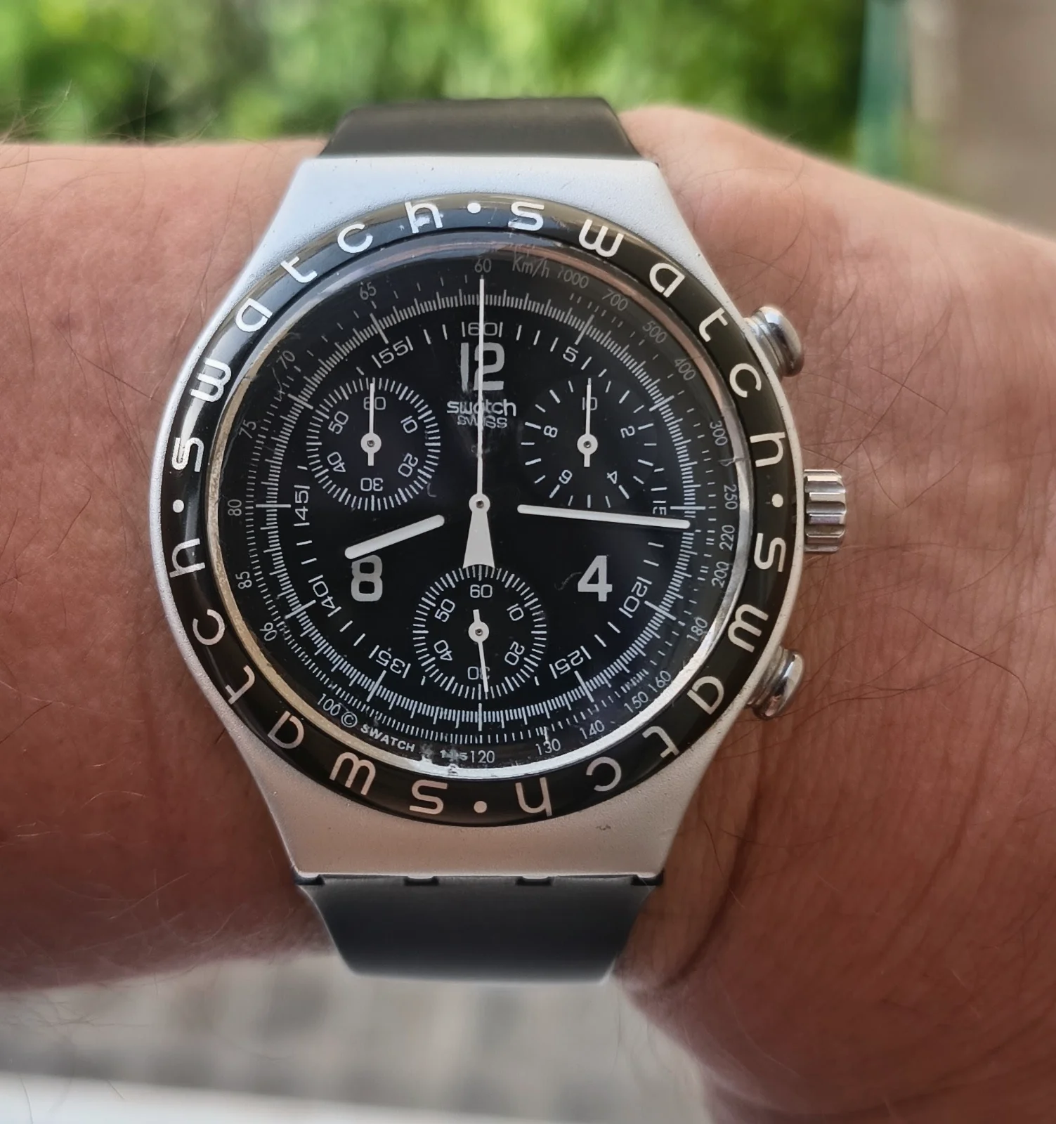

Ya, ya, y a tu disposición estaban… pero ni tú querías esos otros Swatch ni ellos querían poner acero en el MoonSwatch 😉
No, si, concretamente, tengo ese Swatch de la foto....
Un vintage del 95, con ya 31 años a sus espaldas.😁

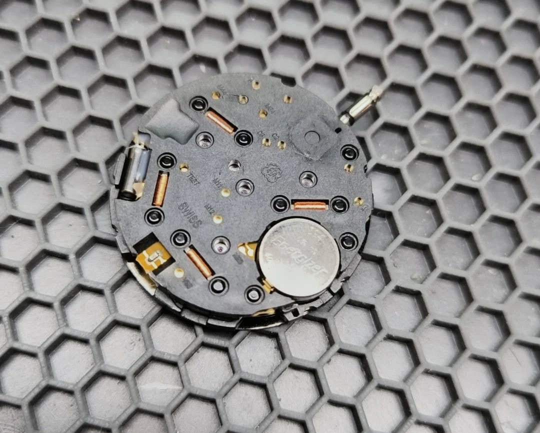

muy partidario de ésto.
había visto en YT todo tipo de operaciones similares, pero siempre accedían al calibre con dremel por detrás, haciendo importantes destrozos y llenándolo todo de viruta.
me ha parecido mucho más inteligente y limpia ésta aproximación
Buena observación,pues la verdad es que no entiendo que quieran sacar la tija para quitar el calibre, quitando la corona (es platico ,un pequeño corte y fuera)y la tija en posición de dar la hora una vez que se ha quitado el cristal simplemente empujando el calibre por el compartimiento de la pila sale sin problemas,si hubiera que aprovechar la tija con la corona lo entiendo,pero para este trabajo la pieza original es inservible, porque ni el largo de la tija es suficiente ni el diseño del extremo donde habría que roscar la corona de acero tiene rosca con lo cual sí o si hay que sustituirla, me alegro que ha la mayoría os guste, esto lo he hecho sin ánimo de lucro y no tengo ningún interés en hacer más,por si alguno ya se lo está pensando 😂esto lo tengo como hobby y estoy muy falto de tiempo (de hecho el señor cabanillas se ha tenido que hartar de esperar)por lo menos para el ha merecido la pena la espera, si os animáis a hacerlo ustedes y tenéis cualquier duda me podéis preguntar sin problema, gracias a tod@s.

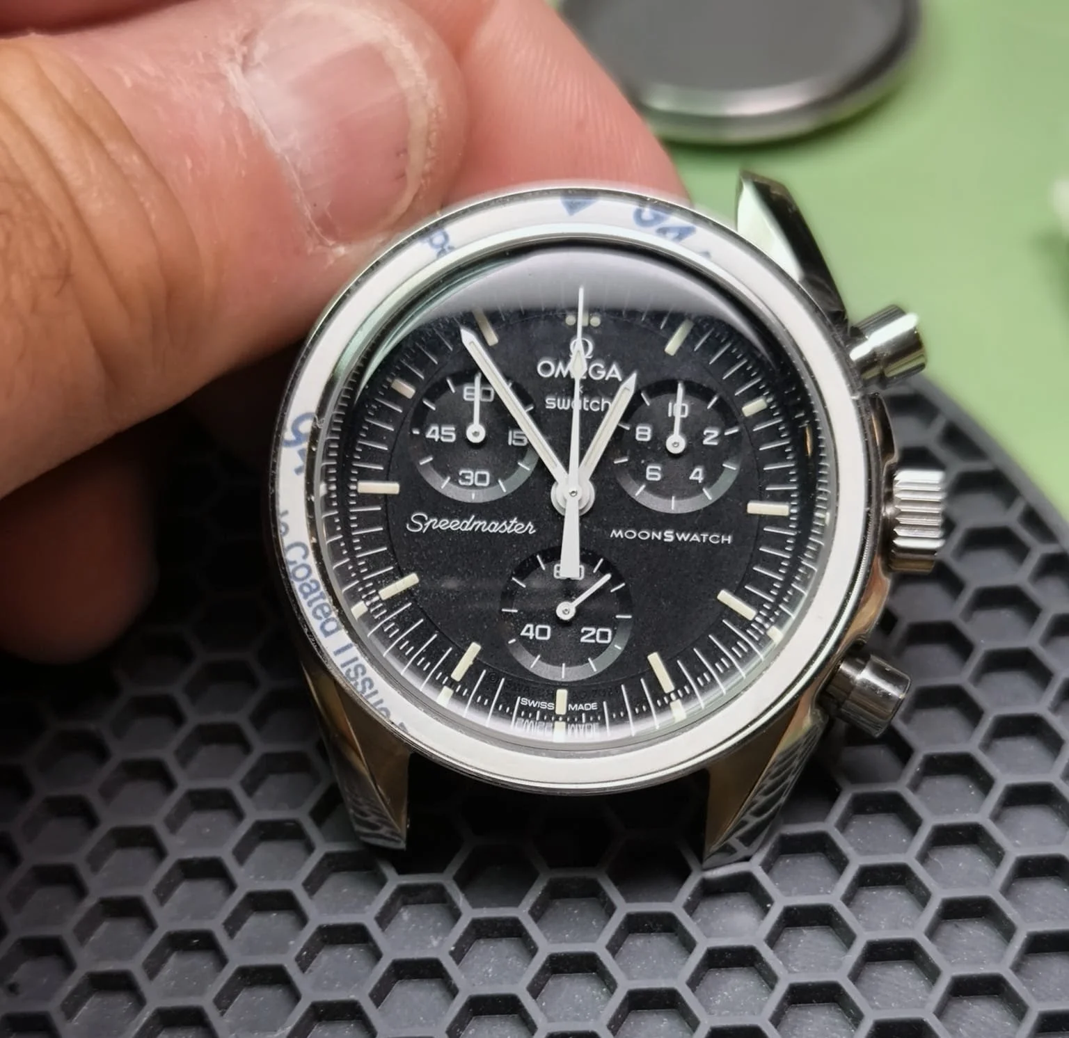

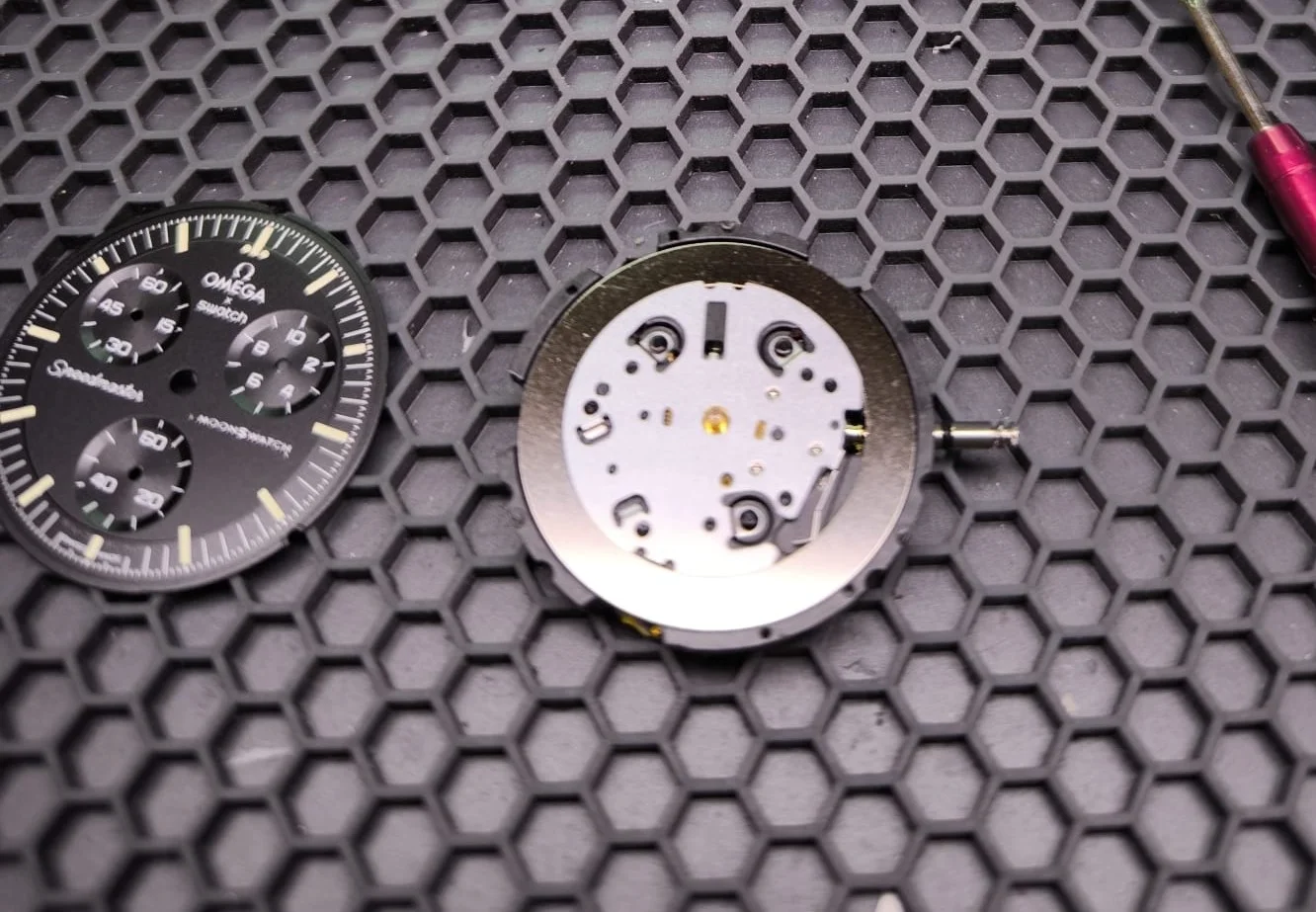

Me compré un moonswatch de segunda zarpa, porque quería ver qué tal era.
Y sí, era bonito y tal... Pero esa caja de plasticuch... Perdón, perdón "de biocerámica", hacia que pareciese un reloj de juguete.
Así que hablé con el compañero forero Enrique Brito, y después de llorarle solo 3 semanas, accedió a frankenizarlo.

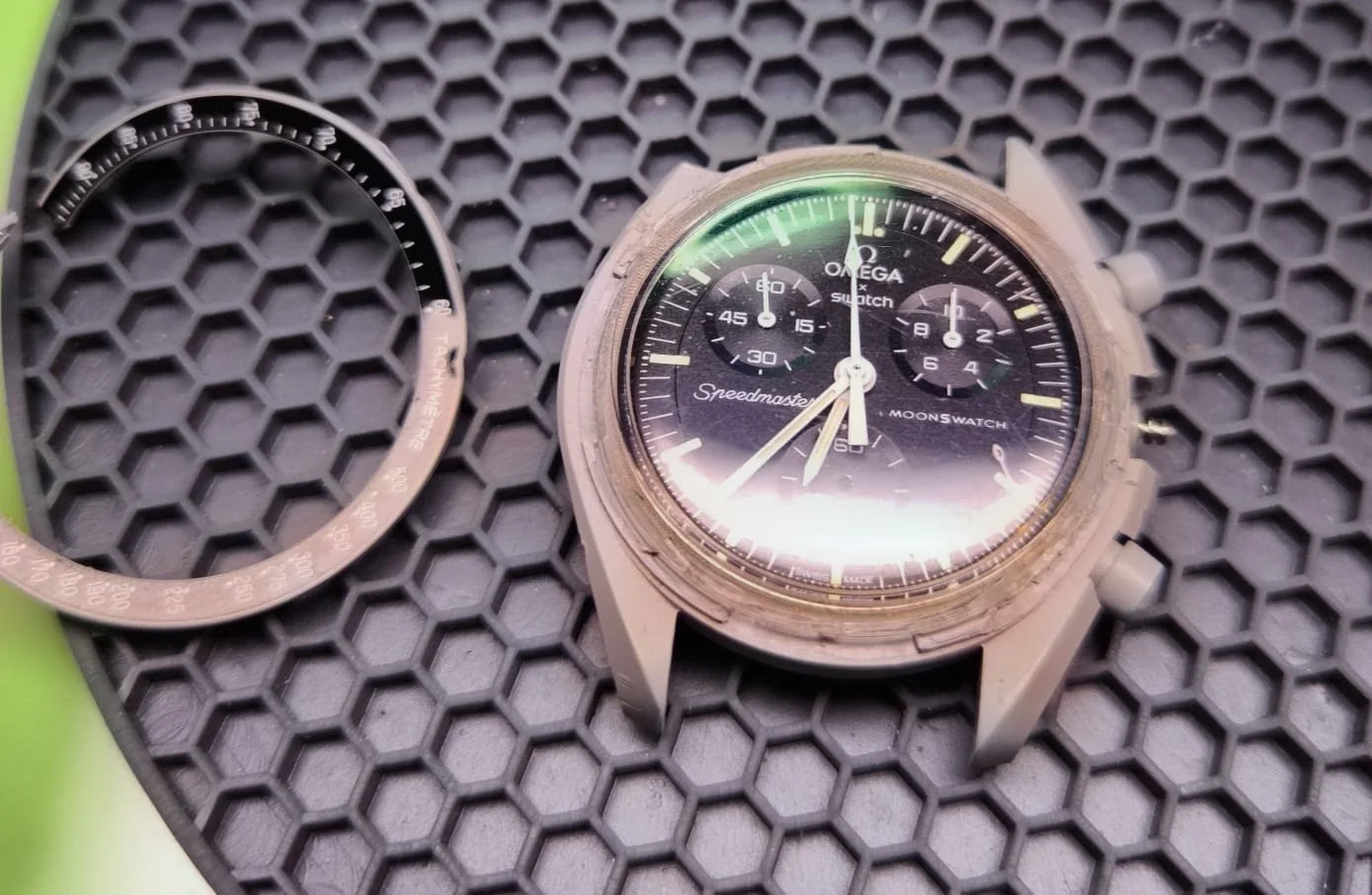

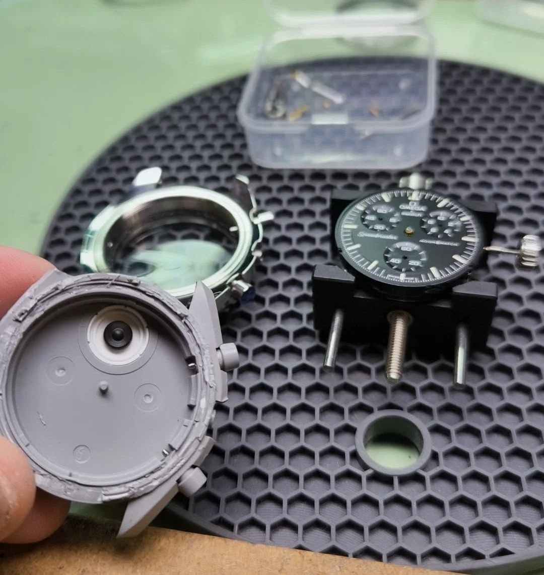

Cogió el moonswatch, y sacó esfera, agujas, caja y calibre de su caja de plasticuch... Perdón, perdón, de "biocerámica".
Ver el archivos adjunto 3540303Ver el archivos adjunto 3540304Ver el archivos adjunto 3540305Ver el archivos adjunto 3540306Ver el archivos adjunto 3540307

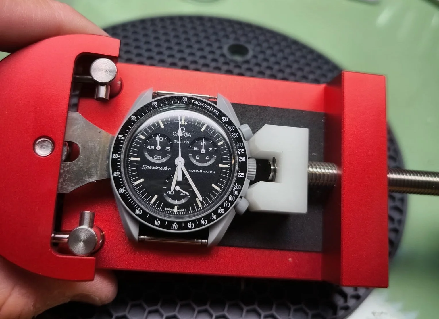

Y procedió a meter el set completo en una caja china de acero, diseñada para los calibres Seiko vk63, con una bata y tija especiales.
Ver el archivos adjunto 3540308

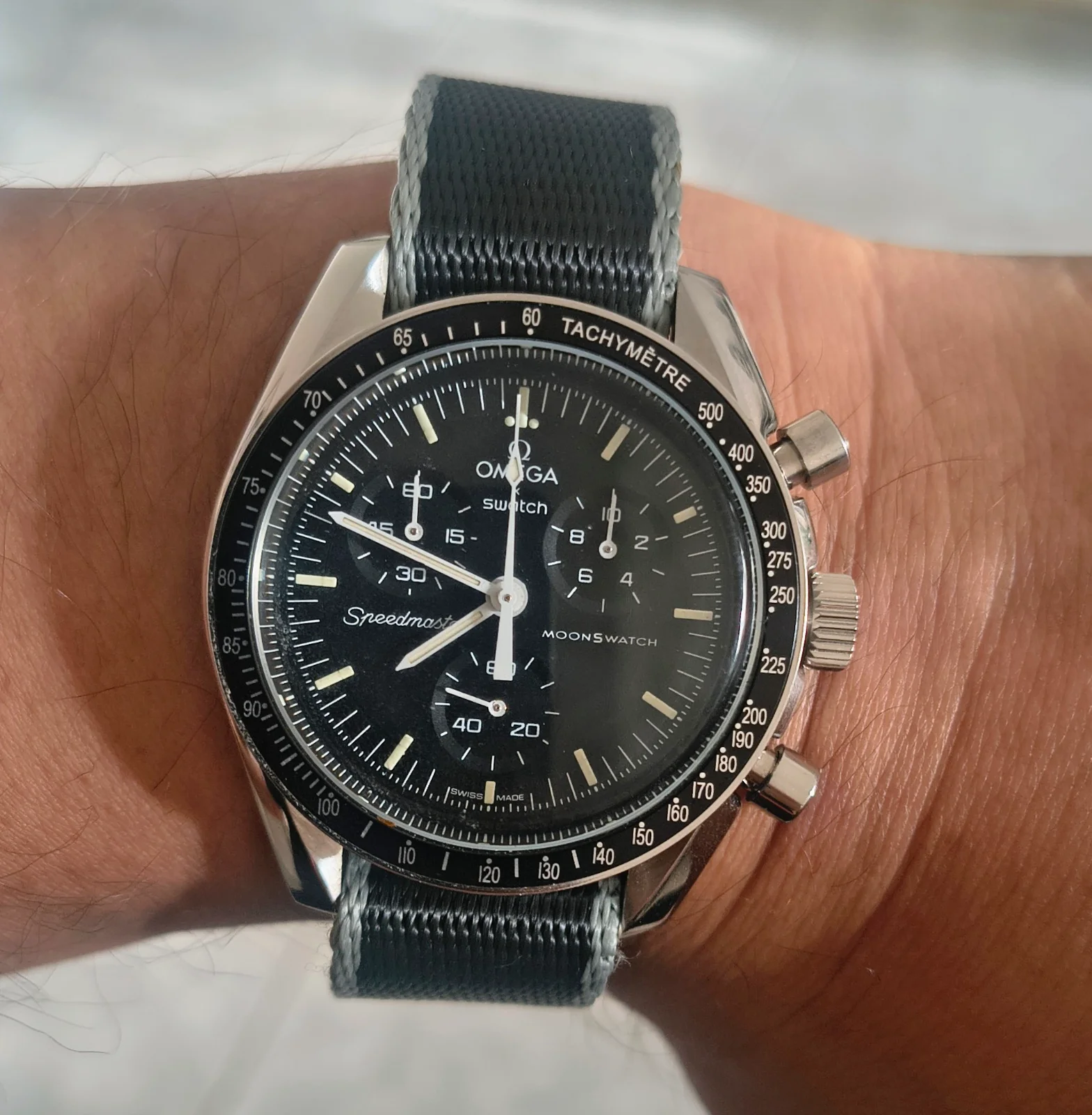

Y procedió a ponerle el bisel y cerrar la caja:
Ver el archivos adjunto 3540309
Y sí, es un auténtico "quiero y no puedo", e igualmente reconozco que es el "típico reloj de un wannabe". 😁
Pero como decían los Rolling Stones: "Its only rock and roll, but I like It".
Es solo un relojito, pero me encanta.
Quedo disponible para la lapidación...
