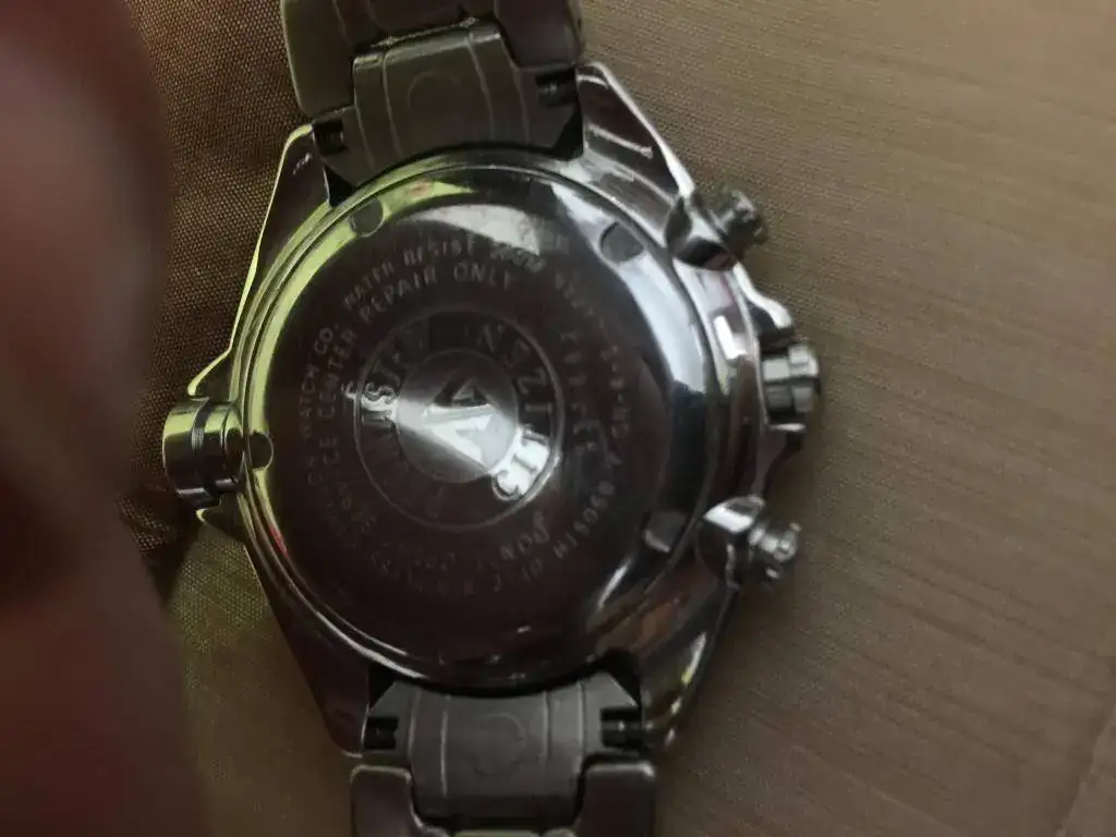

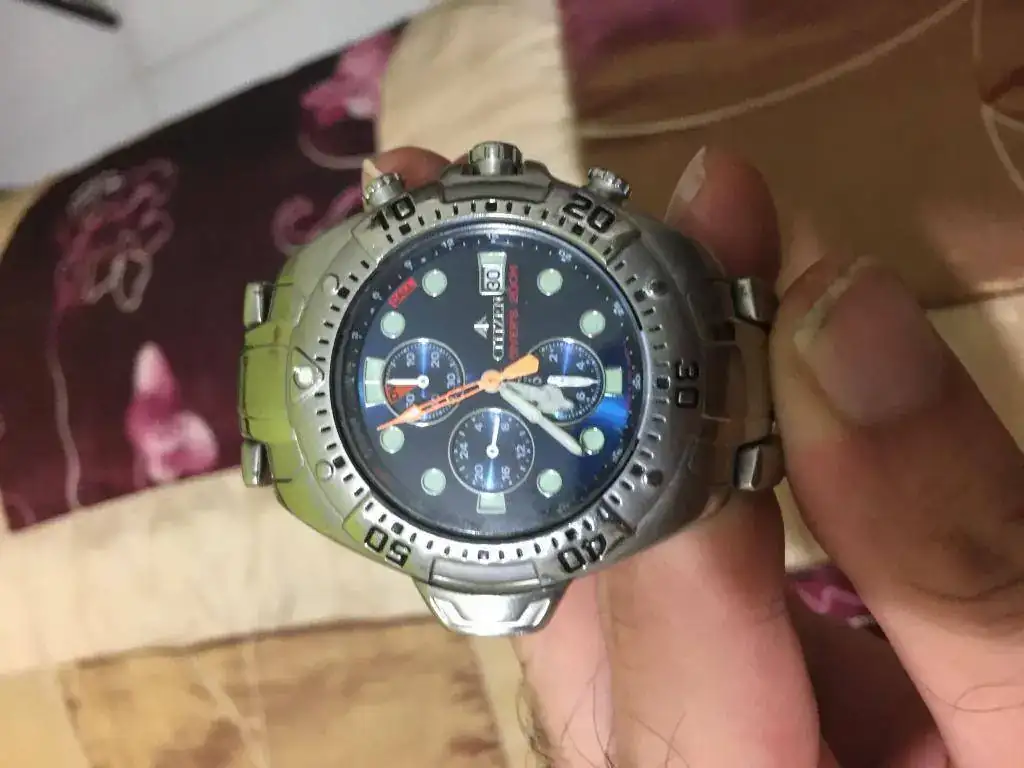

Este es el reloj en cuestion...
como saber el mecanismo que lleva y donde podria comprarlo baratito...? Iluminarme porfaaaa
En la trasera debe poner la referencia del movimiento, en la foto que pones no lo consigo ver.

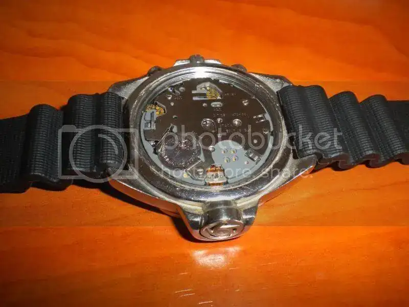

Es un calibre 3740 y no tiene posibilidad de ayuste
Una foto de un Aqualand AY5000 con ese calibre
Lo que tienes de hacer es una revisión al movimiento, alguna suciedad en alguna rueda y el movimiento no anda como diebe(como bien ha dicho el compañero AlexPrs), es algo sencillo. Si lo dejas asi un dia se para, seguro.
Como bien ha dicho el compañero jmg, hay cuarzos que tienen ayuste, pero ya son de otras gamas y calidad superiores(no que ese Citizen sea malo, yo tengo dis con ese calibre ya vintages y van de cine, me gustan mucho).

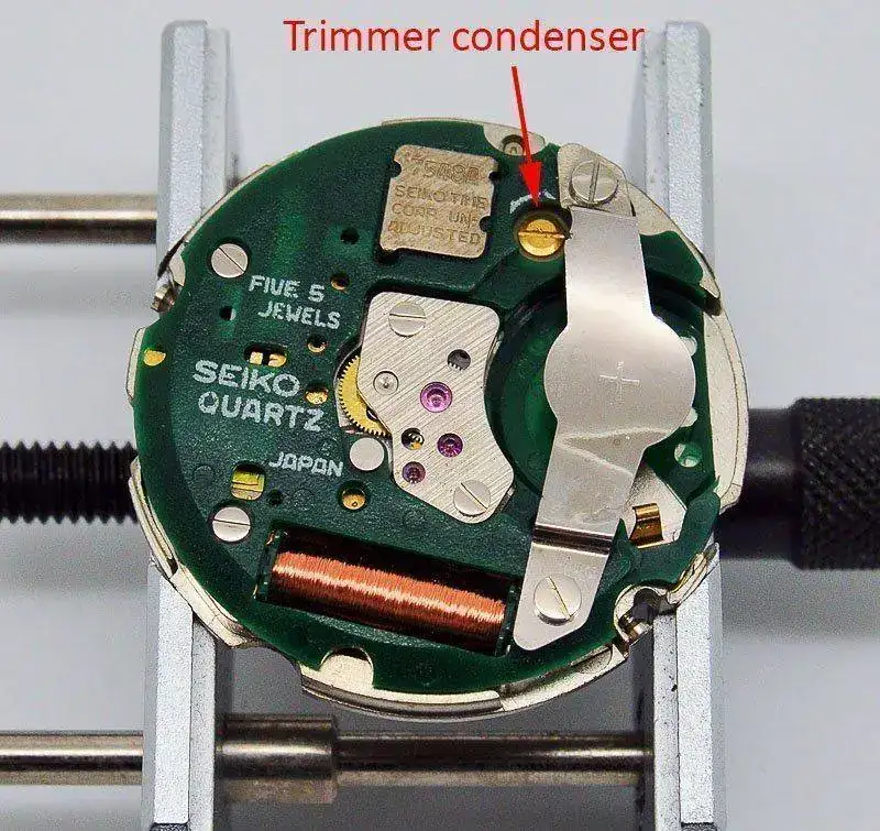

Un ejemplo de cuarzo con regulación/ayuste(Seiko 7548 de 1978)
Además del ajuste a traves de condensador variable que muestra Antonio, los relojes con microcontrolador en algunos casos se pueden ajustar a traves de los pad de su pcb, no se si es el caso, pero candidato es.
