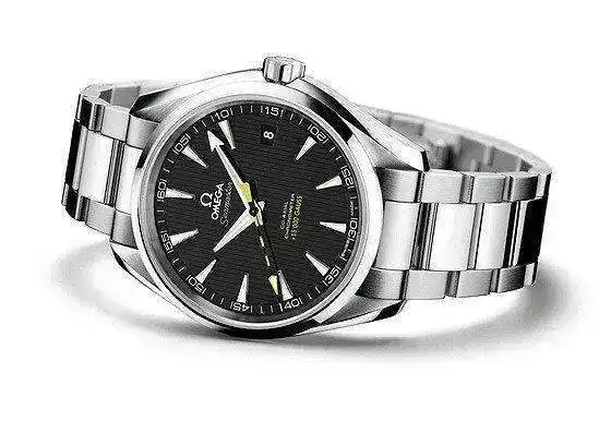

Y si necesitas lo máximo Omega te ofrece un modelo que aguanta una resonancia magnética 15000 gauss

Y, de todas formas, igual que tenemos divers de 1.000m. para bañarnos en la playa, no voy a ser yo el que critique a quien quiera un reloj con más protección ante campos magnéticos, ya sea mediante jaulas de hierro dulce (hasta 1.000 Gauss, como el milgauss, o el FF, o algún Grand Seiko), o mediante un calibre puramente amagnético (casi todos los Omega 8500/9300 a partir de este año, 15.000 Gauss, a éstos les puedes pegar todos los imanes de neodimio que quieras, que no se enteran...).
