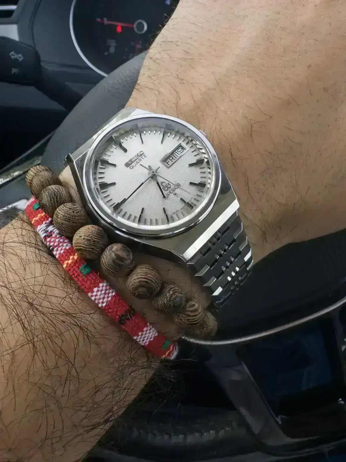

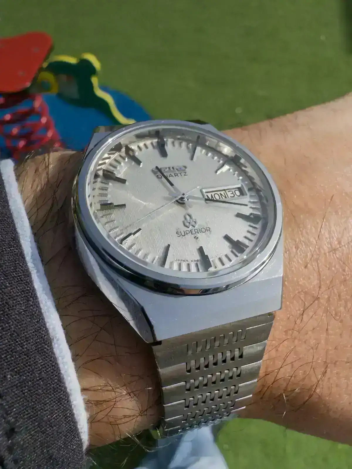

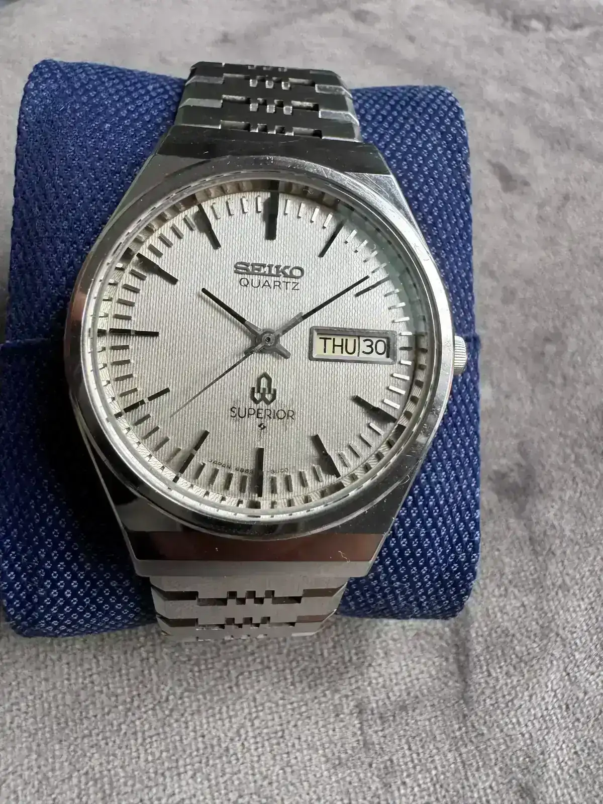

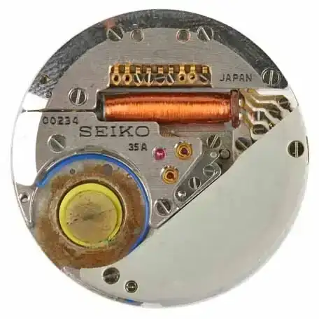

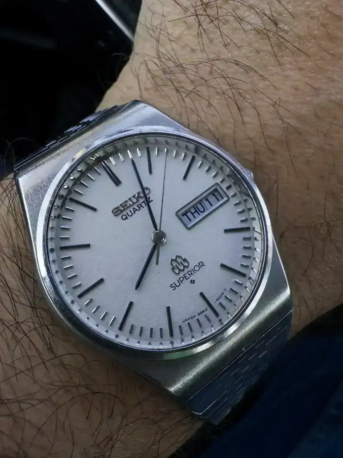

Esto es un 35A, el movimiento de cuarzo que llevaba el primer Seiko de cuarzo, a mi me parece una obra de arte.
Ver el archivos adjunto 3446936
¿Los cuatro tornillos que se ven encima de la bobina de esa belleza de cuarzo que es el calibre 35A son tornillos de ajuste de de la frecuencia? ¿O hay un único tornillo para ese ajuste?
Qué pena que en casi todos los cuarzos hayamos perdido ese tornillo de ajuste. Era parte del encanto de los cuarzo. Ahora pocos calibres, poquísimos, lo tienen. En Seiko lo conservan los 9F y no sé si alguno otro (igual los de la serie 8 aún lo llevan).
Le he preguntado a la IA de G (que no lo sabe todo, obviamente) y responde que los 9F sí:
«El principal y más célebre movimiento de cuarzo en producción actual por el grupo Seiko que incorpora un tornillo físico de ajuste de precisión (conocido como pacing switch o regulador rotatorio) es la familia de calibres Grand Seiko 9F», y añade:
«Hoy en día, para los movimientos estándar de gama de entrada y media de Seiko (como las series 7N, 4T, 8T, o V15/V17 solares), este tornillo físico ya no se fabrica. En su lugar, la corrección de la desviación en fábrica se realiza mediante una programación digital en el circuito integrado (IC) cortando microconexiones (digital trimming), imposibilitando su ajuste analógico manual posterior.»
Y en los digitales o anadigi me molesta aún más, porque en ellos poner el ajuste en el menú del reloj me parece algo sencillo y de ínfimo coste. Hasta algunos relojes soviéticos digitales de hace décadas tenían esa funcionalidad. Si podía hacerlo la industria soviética de la época, ¿cómo no va a poder hacerlo la industria japonesa o china o suiza actual?
Reacciones: Prometax

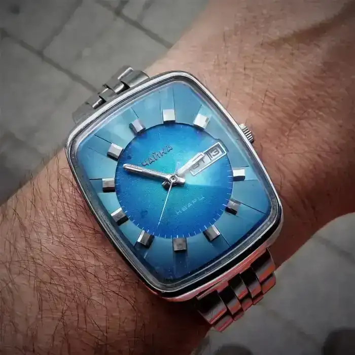

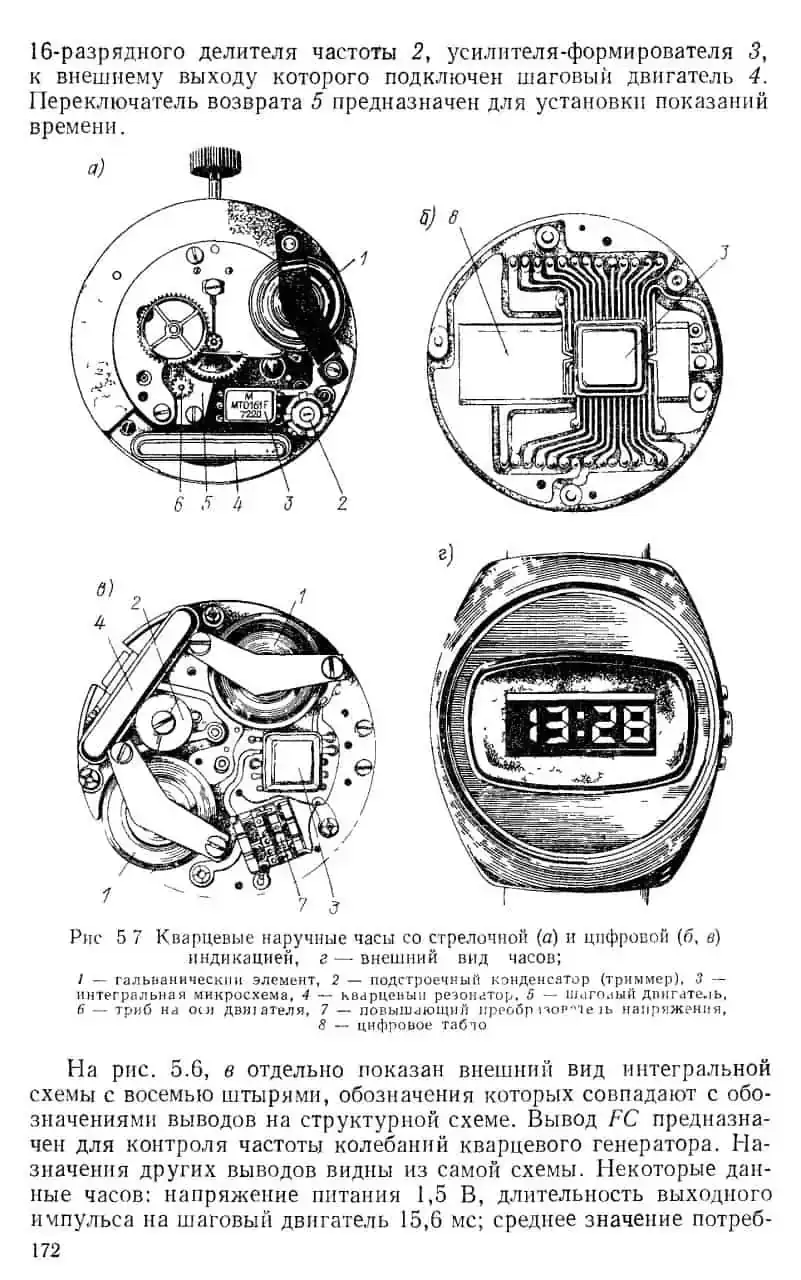

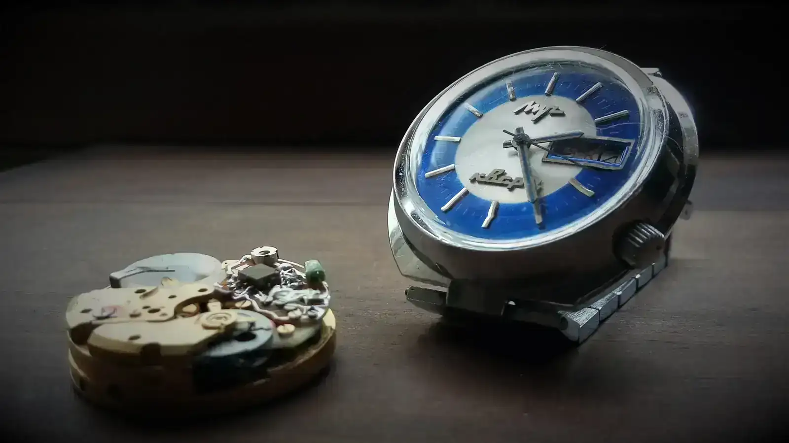

El primer reloj de pulsera a cuarzo, producido en masa en la URSS
Ver el archivos adjunto 3446979
Y por supuesto los digitales, que me parecen igual de interesantes. Con el tiempo, veo estos artículos que debería revisar y ampliar, pero no me da más tiempo para más!
Ver el archivos adjunto 3446980
Menospreciar al cuarzo, su historia y como ha ido evolucionando a lo largo de las décadas, me parece realmente un disparate!
Los soviéticos, pese al retraso respecto a occidente en el mundo digital, tuvieron relojes de de esfera digital que tenían ajuste de la precisión desde el propio menú digital del reloj. En los occidentales no lo hemos tenido, hasta donde yo sé, nunca, ni siquiera ahora, donde esa función sería nada integrarla (si pudieron los soviéticos en relojes de consumo en los 80, ¿cómo no se va a poder hoy a un coste ridículo con lo que se ha avanzado en CI?).

... porque ahora ya veo post como éste, y veo ese calibre cuarzo de Seiko. Y la imaginación y el pensamiento hacen que uno se empiece a "embalar" y ... ahora estoy notando ya unas ganas de comprarme un Grand Seiko de cuarzo, que no son normales. Esto empieza a ser peligrosillo :laughing1:
Un GS con su calibre 9F de cuarzo HAQ es una auténtica belleza por dentro y por fuera. Es de lo más bello que hay en cuarzos internamente, sino el más bello.
Encima son de los que aún conservan el tornillo de ajuste (los Citizen ya no lo llevan, ni en los HAQ; si con el tiempo no estuviera en las especificaciones hay que llevarlo a la casa, donde elctrónicamente lo ajustarían).
Pero también tienen su parte negativa: eson HAQ (cuarzo de alta precisión con ±10 segundos por año, ±5 en algunos modelos) pero al no tener ajuste de zona horaria (ni de hora de verano), pues si vives en un país donde dos cambios de hora cada año, como es el caso de España, o si viajas más de una vez al año a otro huso horario, pues pierdes la gracia de poder ver esa precisión a largo plazo. Lo suyo es poder seguirla durante por lo menos un año. En los The Citizen, que es algo equivalente a los Grand Seiko de cuarzo, sí tienes función de cambio de zona horaria (que también vale para cambiar entre horario de verano e invierno), además de calendario perpetuo para años bisiestos (excepto cada 400 años). En un The Citizen siempre puedes esperar un año para ver cómo ha sido su precisión a lo largo del mismo.
Reacciones: Korben y CASCARILLEIRO

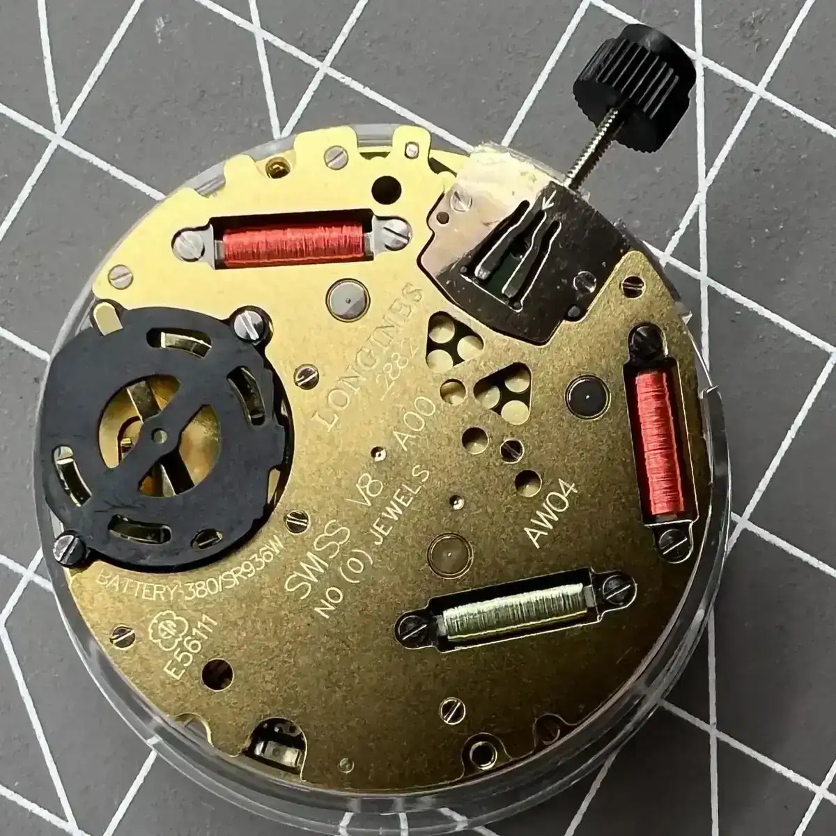

No conozco todos los calibres VHP de Longines, pero los que he visto (no sé por qué no se encuentra mucha información de los mismos tan fácilmente como de los GS 9F) me parecen muy diferentes a los GS en acabado y sensación de calidad.
Muestro como ejm este VHP:
Otro de la misma serie:
donde no sólo no hay decoración (no ya la fina de los de GS, nada), sino que no tiene ni un rubí en su mecanismo: "NO (zero) JEWELS".

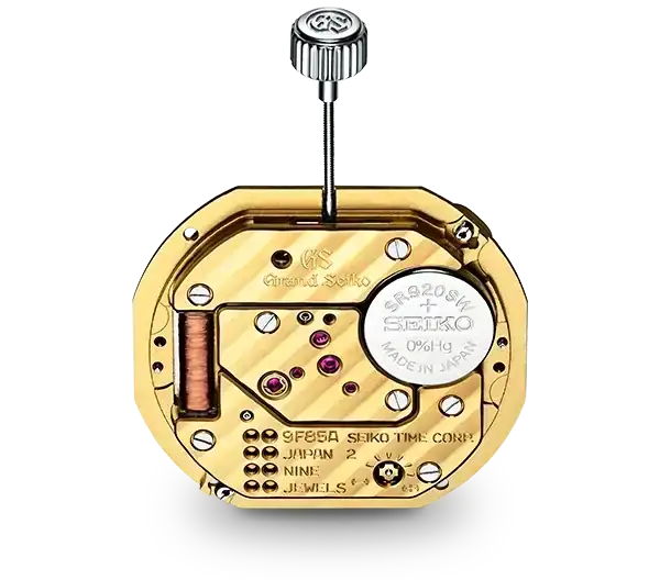

Ahora veamos un GS 9F:
No sólo está acabado y decorado con máximos esmero, es que además tiene 9 rubíes ("NINE JEWELS") en su mecanismo. Esos rubíes no están para adornar sino para reducir rozamientos y alargar la vida.
Me da que ese Seiko 9F, con su sellado y calidad extrema, sus rubíes, va a durar mucho más que relojes otros HAQ sin esos elementos.
Luego eso, sí, resulta que ese Longines tiene funciones más avanzadas (ajuste de zona horaria, 3 boninas para mover tres motores diferentes, etc), mientras que Seiko no ha metido esas características en su serie 9F.
Ver el archivos adjunto 3569022

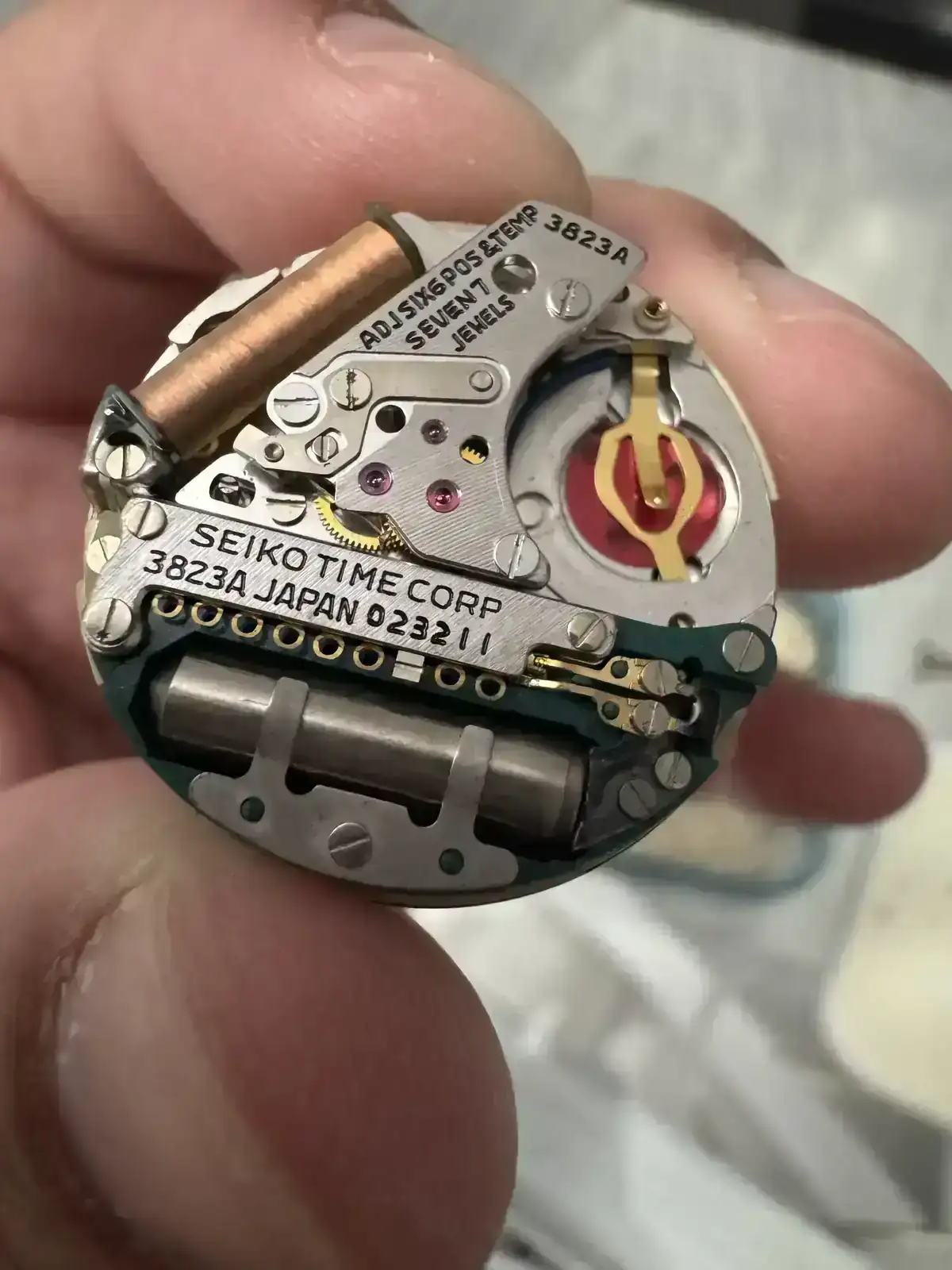

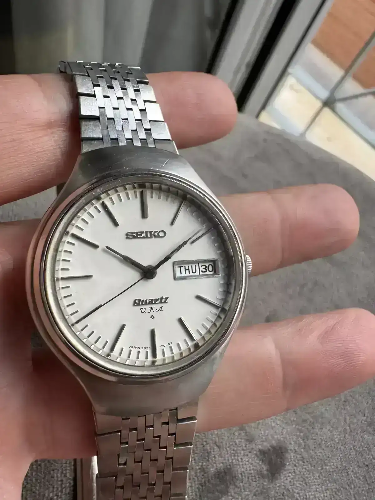

Es que los calibres de cuarzo de los 70 eran otro cantar . Te muestro este 3823 vfa .

Un GS de cuarzo pierde por goleada en funcionalidad frente al VHP: por ejm esos GS no tienen ajuste independiente de la manilla de las horas para poder cambiar de huso horario (por viajes o por el DST que sufrimos algunos países).
Frente a "los otros GS" :) de "la otra marca japonesa", o sea los The Citizen (digo los otros "GS" porque en gran parte de sus modelos siguen la misma filosofía estética de pureza japonesa, además muchas veces también por ejm los extremos pulidos multifacetados zaratsu en cajas, índices y agujas), tiene que envidiar.

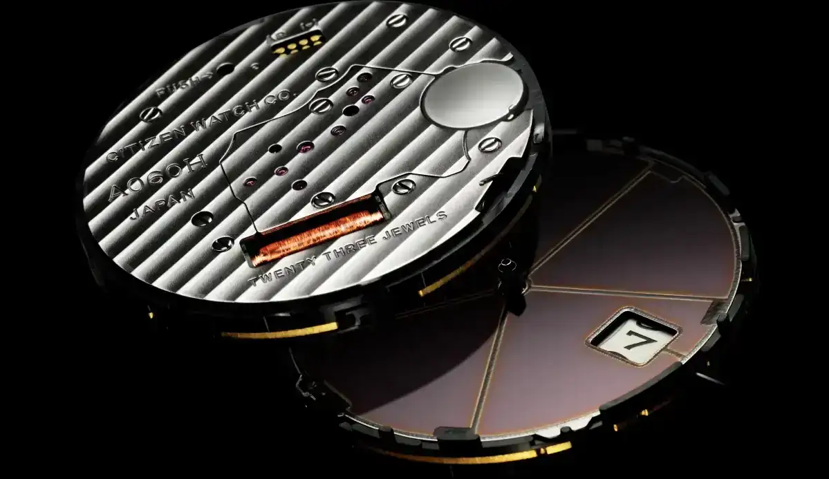

Comparemos este calibre Citizen A060 con sus 23 rubíes, y que encima es solar (no requiere cambiar una pila cada pocos años):
con un VHP cuyo calibre no lleva ni un rubí:
Lo siento pero no hay color. Y ojo, no digo para nada que el VHP no sea también una maravilla: ya quisieran la inmensa mayoría de los cuarzos parecerse a un VHP, que de entrada es un HAQ.

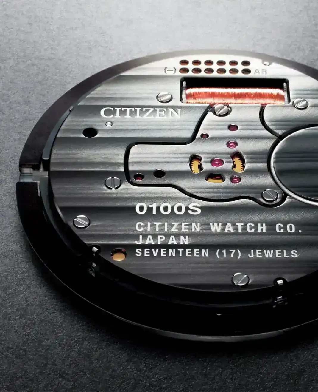

Pongamos el caso más extremo (estos cuarzos son mucho más caros, no como los otros):
Calibre Citizen 0100 con su exactitud garantizada con una desviación no superior a 1 segundo por año, con 17 rubíes, mientras que todos los VHP que he visto no llevan ni uno, con lo que eso implica de desgaste y durabilidad.

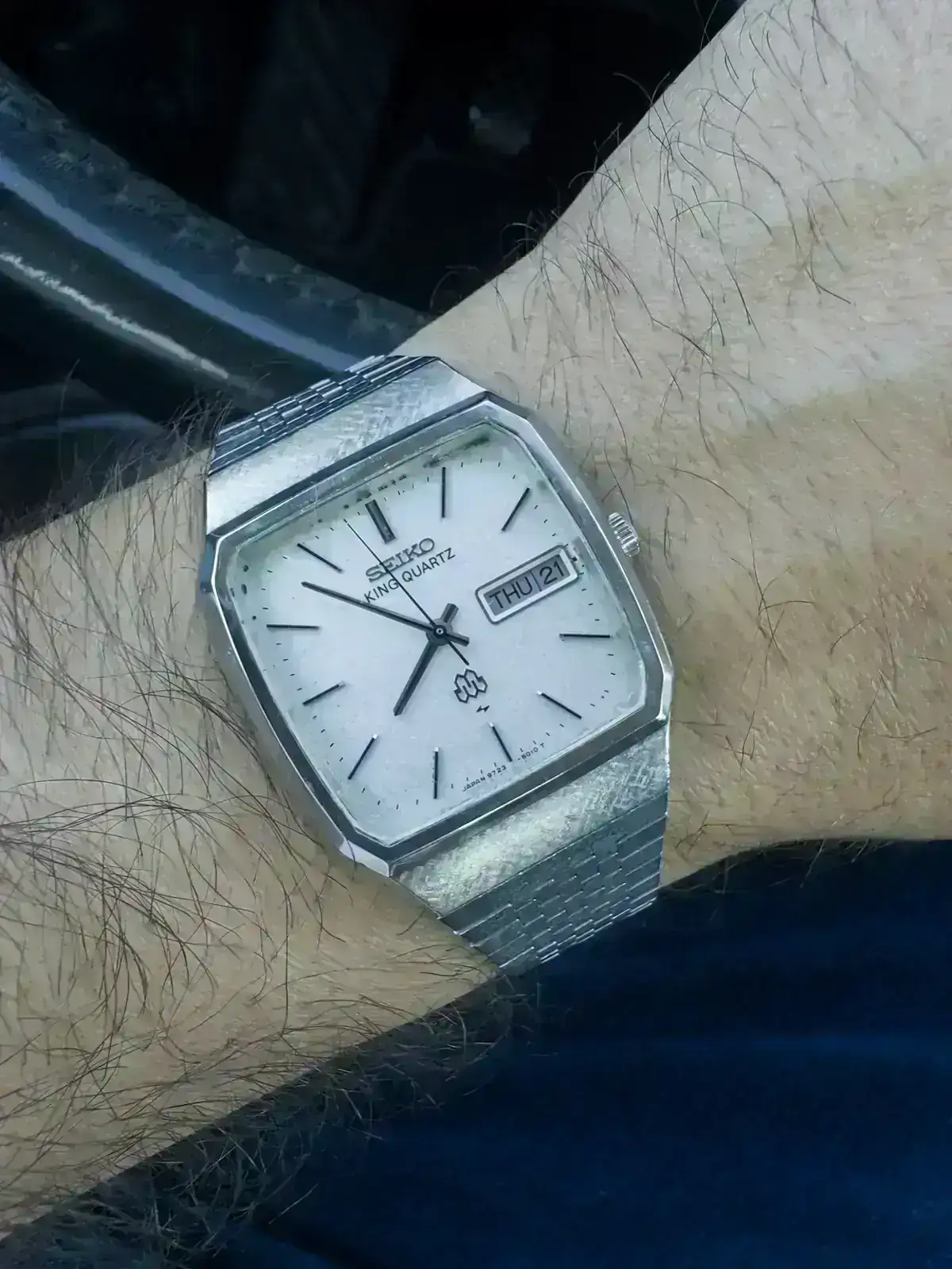

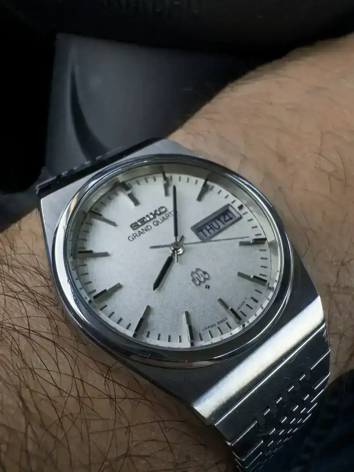

Hoy llevo esto en la muñeca :
Calibre 5646 , 28800 alternancias si no me equivoco , mecánico mecánico, julio de 1971.
Pues tengo que decir ,porque así lo siento , que me transmite menor sensación de calidad que este .
4883 de 1974 , el peso ,el trabajo de la caja, la esfera.
