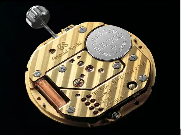

A mí esos THE CITIZEN solares HAQ me fascinan, pero entre ellos y los GS HAQ con calibre 9F de pila no sabría cual elegir: el Citizen es solar, pero el usuario no puede ajustar la precisión, tiene que mandarlo a la casa (en Japón), por contra los GS de cuarzo (desde hace años) tienen una especie de rueda de ajuste que tiene posiciones fijas y que en cada una de ellas sube o baja 5 segundos al año, así que el propio usuario puede realizar el ajuste si, pasados los años, lo requiere. En esta imagen podemos ver esa rueda abajo a la derecha:
Todos los osciladores de cuarzo van envejeciendo, y laten un poco más despacio con el tiempo, pero ese cambio es muy lento, como 0,25 segundos por año. En un cuarzo normal, si por ejm adelantaba al principio 10 segundos po rmes, pues igual tardaremos 40 años hasta que empiece a atrasar (después cada vez atrasar más). La cuestión es que en un HAQ, con su tremenda precisión, y lo que se le exige, notarías esa desviación antes (no le exiges la precisión de un cuarzo normal), así que en el caso del Citizen tocaría mandarlo a la casa, y en el GS en principio no (al menos durante muchísimo tiempo).

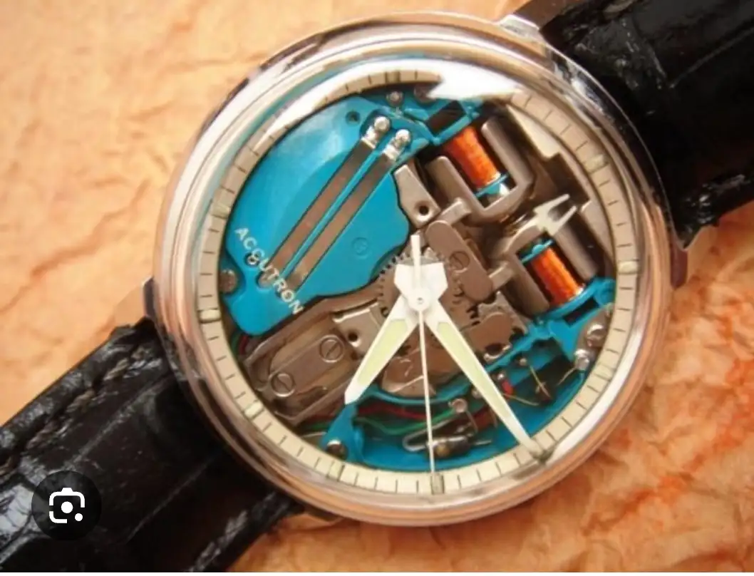

En cierto sentido seria como un precursor del cuarzo: a diferencia de los primeros relojes eléctricos, donde creo que lo único que hacía la parte eléctrica era la función del muelle, en el Accutron (el original y los licenciados) la parte eléctrica/electrónica ejerce la regulación del tiempo del reloj. Tanto en el Accutron como en el cuarzo se provoca, al aplicar corriente eléctrica, que un elemento vibre, y esas vibraciones son la base del tiempo. En el cuarzo el cristal, al ser piezoeléctrico, vibra directamente al aplicarle corriente. En el Accutron se aplica corriente a unos electroimanes y estos hacen vibrar el diapasón, que es de metal. En ambos casos, se aplica corriente, y un elemento vibra, aunque en el Accutron hay un elemento intermedio, los elecroimanes.
Hay otras muchas diferencias en ambos tipos de relojes, pero en ambos un elemento vibra al recibir corriente el reloj, y la frecuencia de esa vibración es la base de medición del tiempo en estos relojes.
Cuidado que me suena que mucho después usaron el nombre de Accutron, por su fama, en unos relojes de cuarzo de alta frecuencia, que movían el segundero 16 veces por segundo, lo que está muy lejos de las 360 veces que lo hacen algunos de diapasón (también los había de frecuencia un poco superior e inferior).
Por cierto, los de diapasón emiten como un zumbido continuo (es una forma de diferenciarlos) y hay gente que tiene que tenerlos lejos de noche, para no oír ese sonido. Si no emite ese sonido, no es de diapasón, es un cuarzo (la vibración del cuarzo es tan alta en los relojes que es subsónica, no puede oírse).

Efectivamente. Al parecer, Bulova comenzó a desarrollar un reloj eléctrico utilizando ese diapasón cuyo funcionamiento tan bien describes.
Para mostrar al público su funcionamiento innovador, hizo una tirada de estas piezas con el dial transparente.
Esos relojes de muestra se hicieron tan populares y tuvieron tanto éxito (los vendieron todos) que los fabricaron y los incluyeron en su catálogo. Le llamaron Bulova Accutron Spaceview, por aquello de que su llamativo interior podía verse.
Estos relojes eran tan exactos (pocos segundos al año) que no era necesario ponerlos en hora. De ahí que no tuvieran corona; del sistema de ajuste lo situaron en la trasera del reloj:
Un poco más adelante, llegó el reloj de cuarzo, cuya exactitud era muy similar pero considerablemente más barato de fabricar; por lo que las ventas del Accutron comenzaron a caer.
En Bulova, más tarde, se vieron forzados a fabricar sin diapasón, utilizando un cristal de cuarzo de tres puntas (se aprecia porque llevan una sola bobina)

Desde luego lo de Bulova y los Accutron (y los licenciados) es apasionante, pero te equivocas en lo de la precisión: garantizaban como ±2 segundos por día (no por mes ni por año), o sea ±60 SPM. Aunque era tremendo comparado con lo que había entonces en relojes de muñeca, mecánicos.
Tanto es así, el cuarzo es más preciso, que incluso Bulova, cuando comenzó la comercialización de los relojes de cuarzo, lanzó híbridos diapasón-cuarzo muy interesantes, llamados Accuquartz, que combinaban la tecnología de diapasón Accutron con un cuarzo de 32 KHz que funcionaba como regulador. El sistema de de diapasón seguía moviendo los elementos mecánicos del reloj -y como consecuencia tenía el movimiento tan "suave" del segundero- mientras que el cuarzo se encargaba de la precisión. O sea era un Accutron regulado por un cuarzo.
Aquí tienes un artículo sobre ese sistema Accuquartz:

La exactitud del cuarzo era y sigue siendo más alta. Ambos, cuarzo y diapasón, están muy cerca en precisión comparado con la lejanía en la que se encuentran los mecánicos (mecánicos que encima no tienen la regularidad de los otros, pues les afectan mucho más infinidad de otros factores,a demás de que pueden desajustarse faćilmente, algo que no ocurre en un cuarzo), pero el cuarzo es superior.
El primer cuarzo de pulsera que se comercializó, el Seiko Astron, ofrecía ±5 SPM de precisión según el fabricante. Compara los ±5 SPM del Seiko Astron con los ±60 SPM del Bulova Accutron. Y mira cómo Bulova lanzó los Accuquartz, una especia de Accutron regulado por un cuarzo, porque la precisión del cuarzo era mejor.
Por supuesto que hay que situar el Accutron donde su enorme mérito corresponde: fueron lanzados en 1960, mientras que el primer cuarzo (en reloj de pulsera), el Seiko Astron, no fue lanzado hasta 1969, así que los Accutron de Bulova, con su sistema de diapasón, disfrutaron de 9 años de hegemonía exclusiva y absoluta, y de hecho Bulova fue de las compañías relojeras más exitosas, y la más exitosa de EEUU, llegando a vender muchos cientos de miles de relojes al año (y no eran relojes "baratos" como mucho después lo fueron muchos cuarzos, no dejaba de ser más o menos lujo, o sea que facturaban muchísimo dinero).

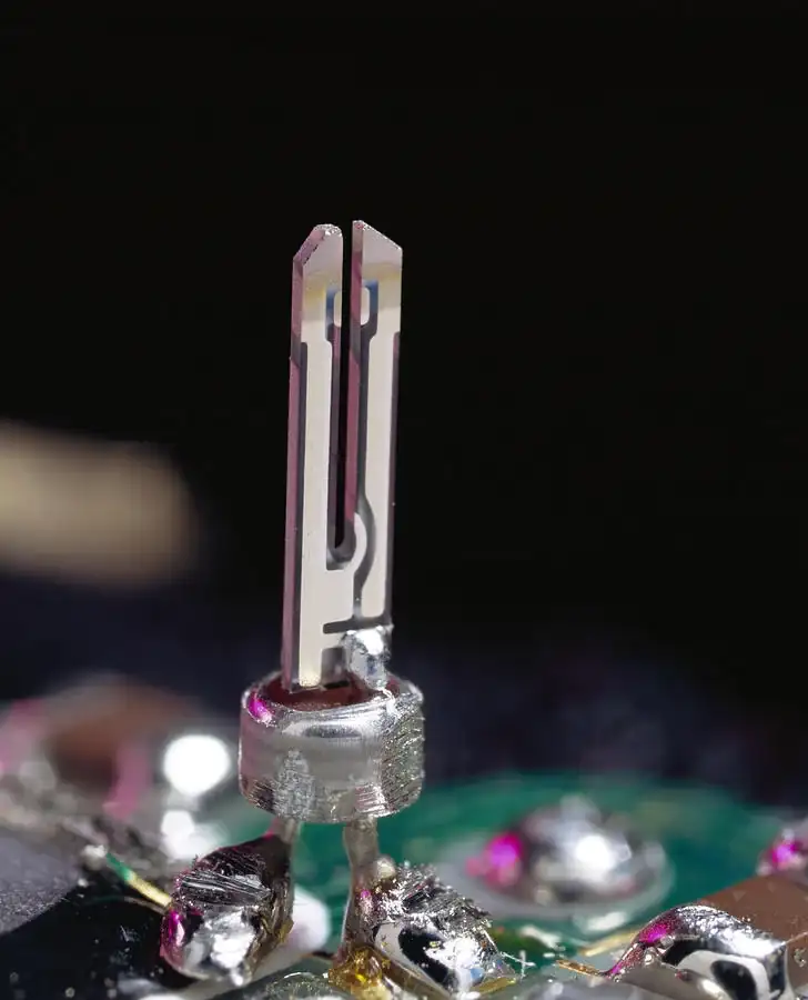

El tipo de corte del cristal de cuarzo más usado en los relojes de pulsera tiene una forma con cierta similitud a la de un diapasón, con sus dos puntas salientes:
No veo cómo uno de 3 puntas se parecería más a un diapasón. Otra cosa es que prolongaran la parte de abajo para parecerse a él.
¿Tienes imágenes o enlaces sobre ese cristal de 3 puntas de Bulova? A mí me suena haber visto o leído algo sobre un diseño con 3 puntas, pero no recuerdo dónde.
¿Una bobina en relación con el cristal? Las bobinas en los relojes de cuarzo las veo donde tienen que transformar corrientes, usar electromagnetismo, mover motores. Por ejm en un reloj normal con 3 agujas concéntricas, donde sólo hay un motor, hay una bobina. En un Kinetic Auto Relay, también con 3 agujas concéntricas, hay 3 bobinas: una para el motor que meve el segundero, otra para el motor que mueve las agujas de horas-minutos (aunque vayan las tres concéntricas, la del segundero se mueve de forma independiente de estas), y otra para captar energía del movimiento del rotor.
PD: En mi comentario anterior tenía un error: el diapasón no oscila al aplicarle una corriente eléctrica (de hecho no es piezoeléctrico) sino al aplicar corriente a unos electroimanes que están alrededor del diapasón.
¿Una bobina en relación con el cristal? Las bobinas en los relojes de cuarzo las veo donde tienen que transformar corrientes, mover motores. Por ejm en un reloj normal, donde sólo hay un motor, hay una bobina. En un Kinetic Auto Relay por ejm hay 3 bobinas: una para el motor que meve el segundero, otra para el motor que mueve las agujas de horas y minutos (aunque vayan las tres concéntricas, la del segundero se mueve de forma independiente de estas), y otra para captar energía del movimiento del rotor.

Lamentablemente, no encuentro foto de ese cuarzo de tres puntas.

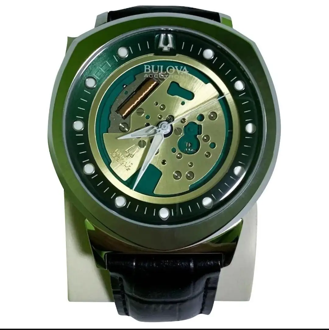

Supongo que conoces unos Bulova modernos de cuarzo, en los que el segundero da 16 saltos por segundo. No es un movimiento tan suave como el de un Spring Drive, pero es más suave que el de los mecánicos.

Hasta donde yo sé los nuevos son cuarzo aunque mantienen eso de que el segundero sea fluido. Claro que gastan mucha pila y por eso son muy grandes
No es lo miso. En un Bulova de cuarzo de estos, el segundero se mueve a 16 Hz (16 veces por segundo), lo cual es bastante más que los mecánicos (que suelen ir a 6, 9 o 10 Hz, y estos últimos ya son bien caros; alguno hay de 12 creo, aunque mura raros, como también los hay de menos de 6), pero está lejísimos de los 360 Hz de muchos Accutron (también los hubo de más de 400 Hz y de menos de 300 Hz).
A 360 Hz el movimiento parece continuo, aunque no lo sea (de hecho no lo es), pero a 16 se ve suave pero no continuo si te fijas.

El mercado HAQ es muy reducido, desgraciadamente. Seiko sí que comercializa sus GS HAQ en España.
Yo entre un HAQ de GS y un The Citizen no sabría cual coger: uno es solar, no tienes que cambiar pila cada pocos años, pero la precisión no puede ser ajustada por el usuario, en el otro, el GS, sucede lo opuesto. Y antes o después, tras años, un HAQ requerirá ajuste de la precisión si se quiere seguir teniéndola en el mismo nivel.

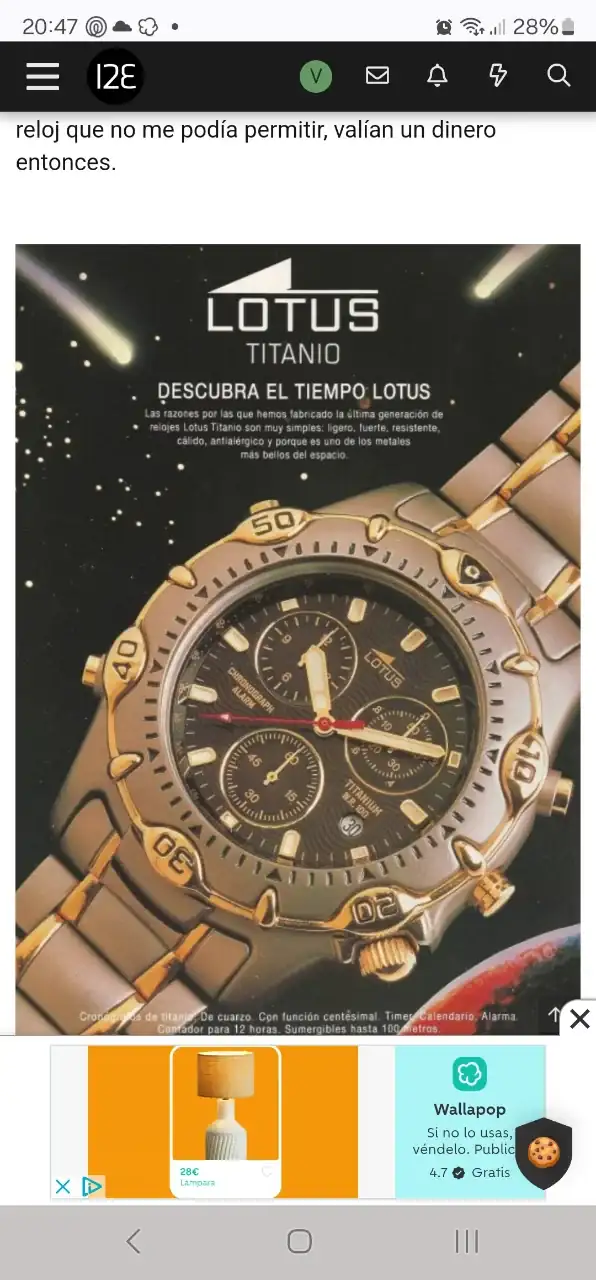

Buenas tardes, seguro q por aquí t podrán contestar con más exactitud, yo tengo un Lotus titanium, con 30 año o más y funciona perfecto cambiando pilas y alguna cosillas más, si la maquinaria de un cuarzo es manos sufrida q la de un automatico lo desconozco.
T paso foto del Lotus, la he copiado de un compañero, lo verdad no sé q modelo es.

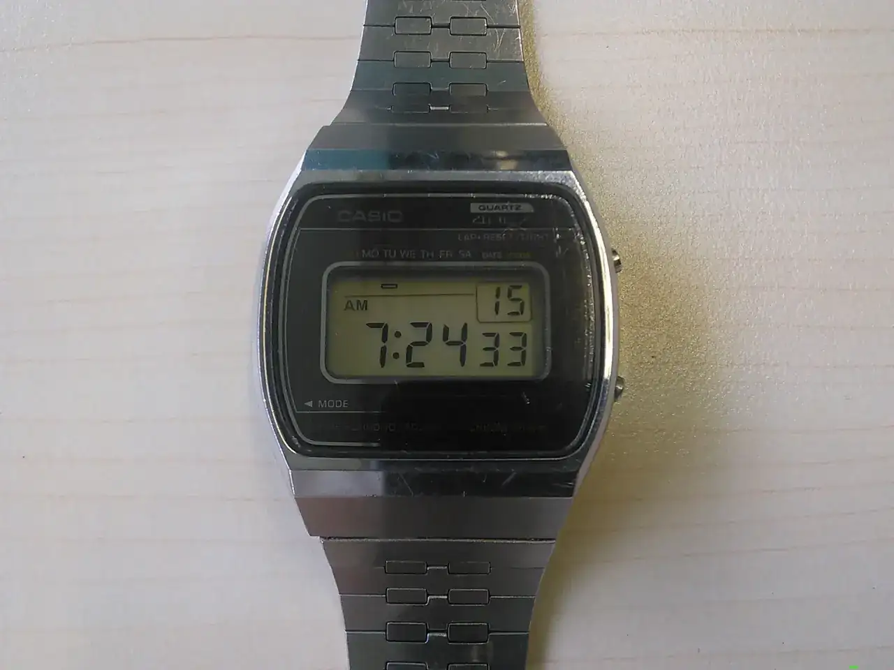

Como curiosidad voy a mostrar un Casio HAQ de alta frecuencia, 4 MHz (en realidad son 2^22 segundos), porque hubo una época, sobre los 80, en la que Casio hizo HAQ, además digitales, lo cual los hace aún más únicos:
Aquí más información sobre este Casio HAQ:
Reacciones: Jose Perez
