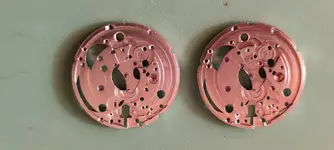

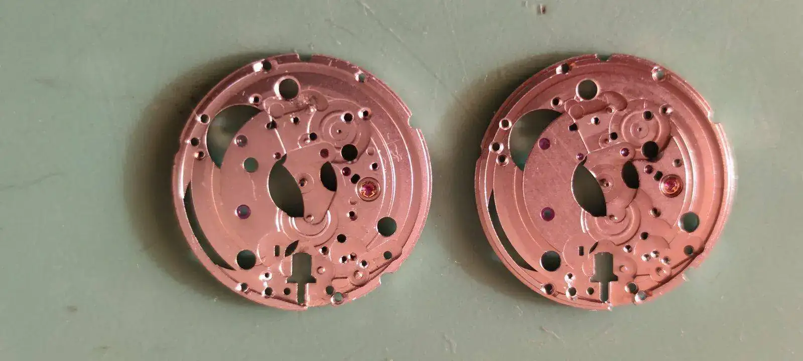

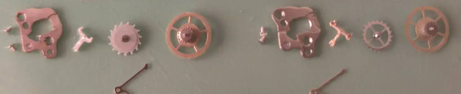

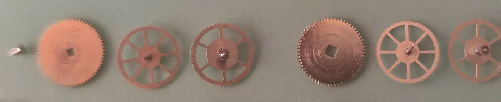

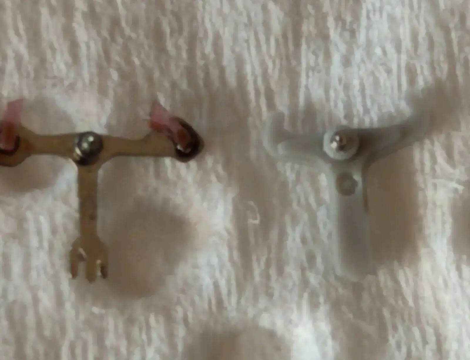

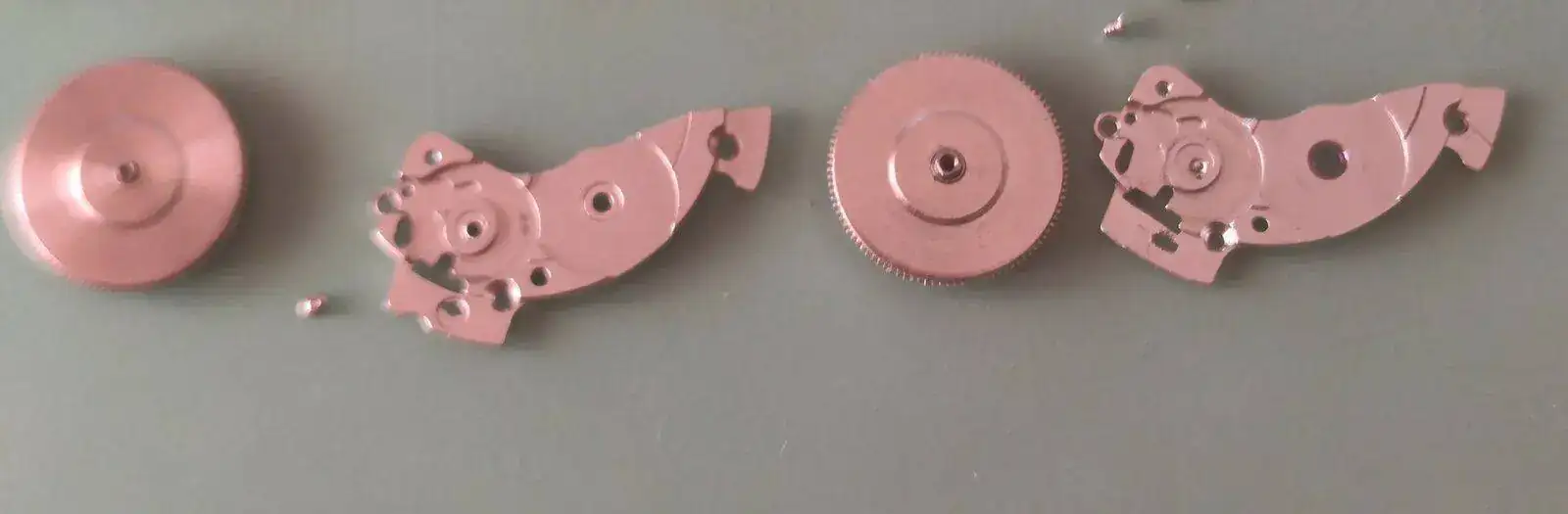

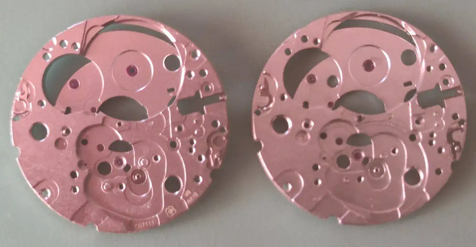

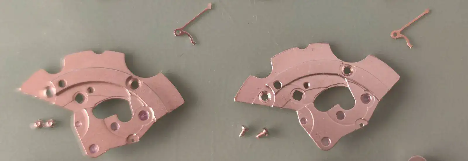

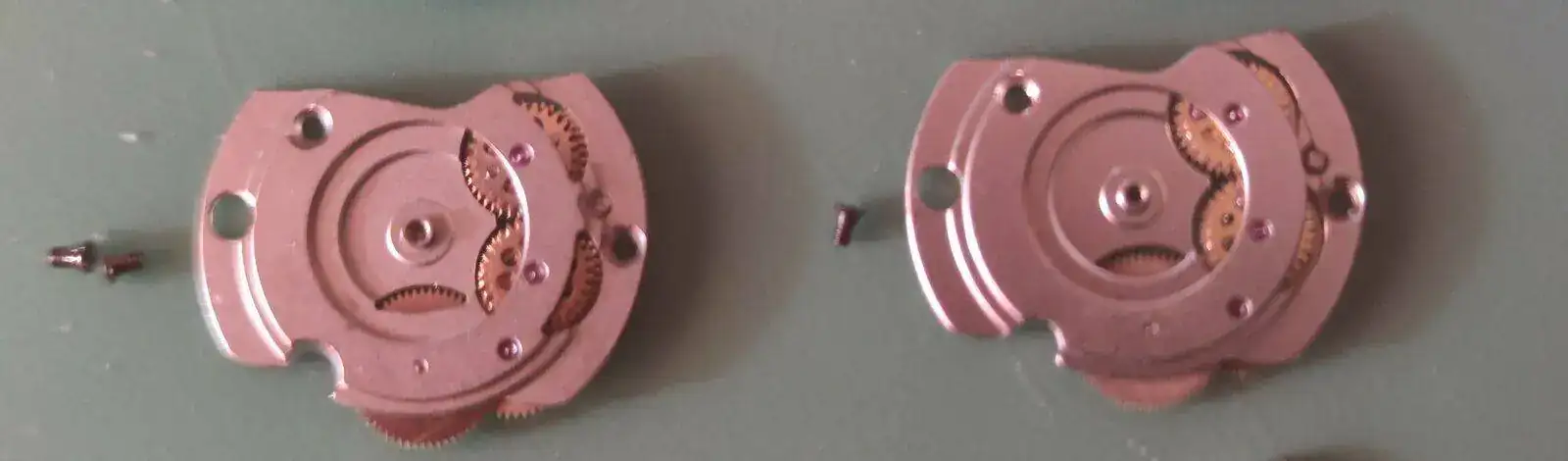

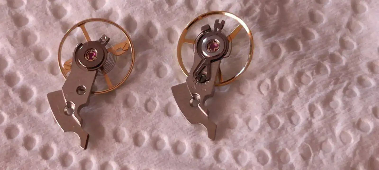

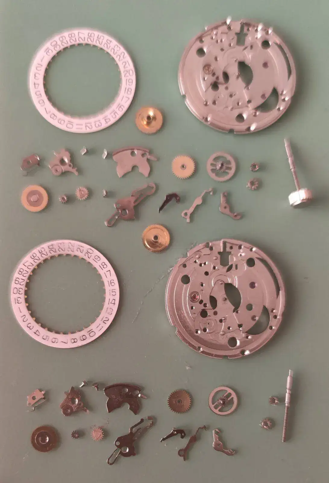

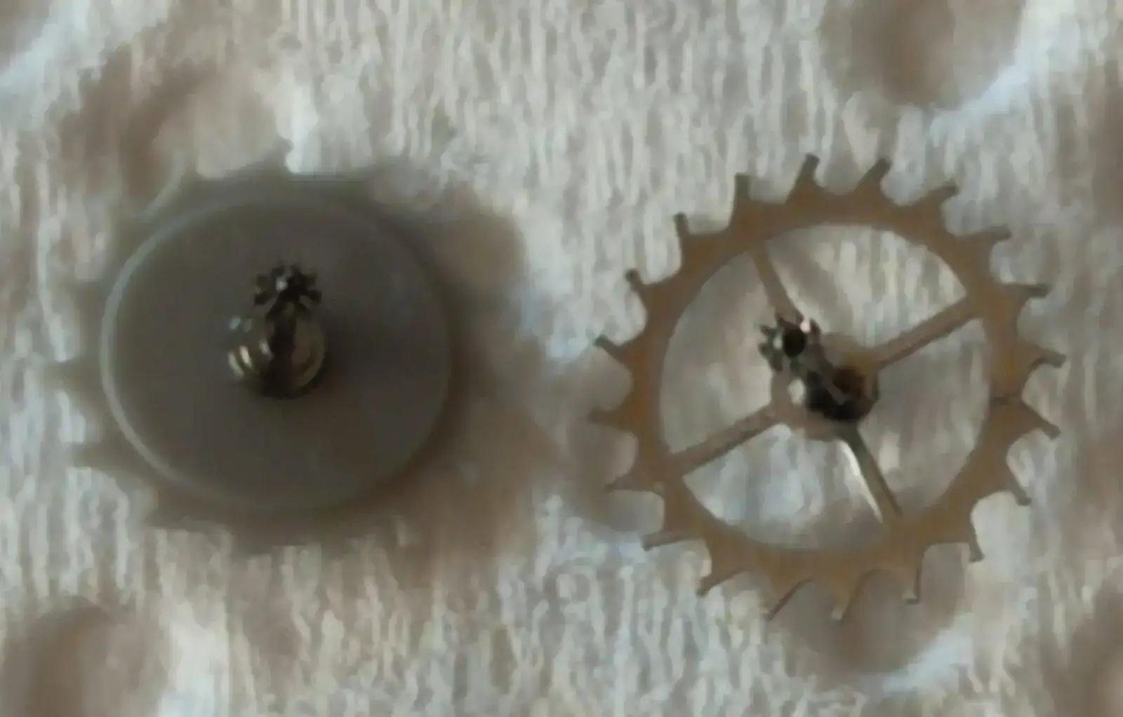

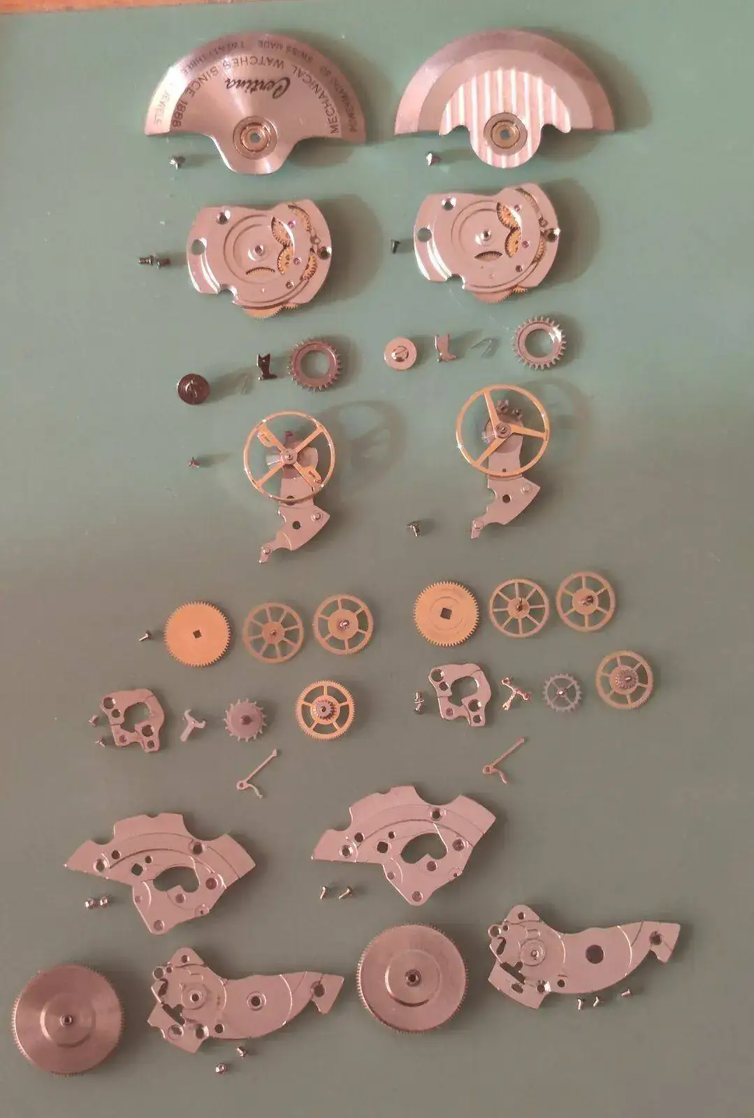

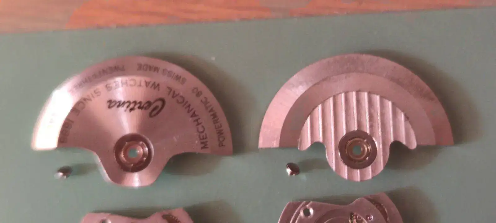

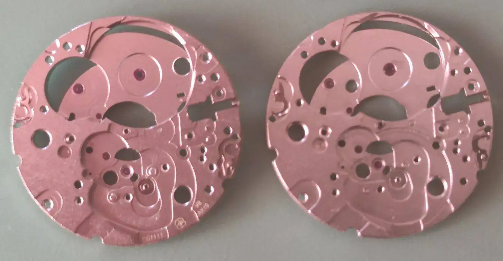

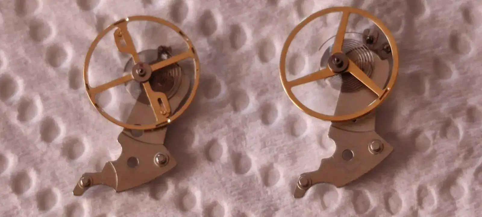

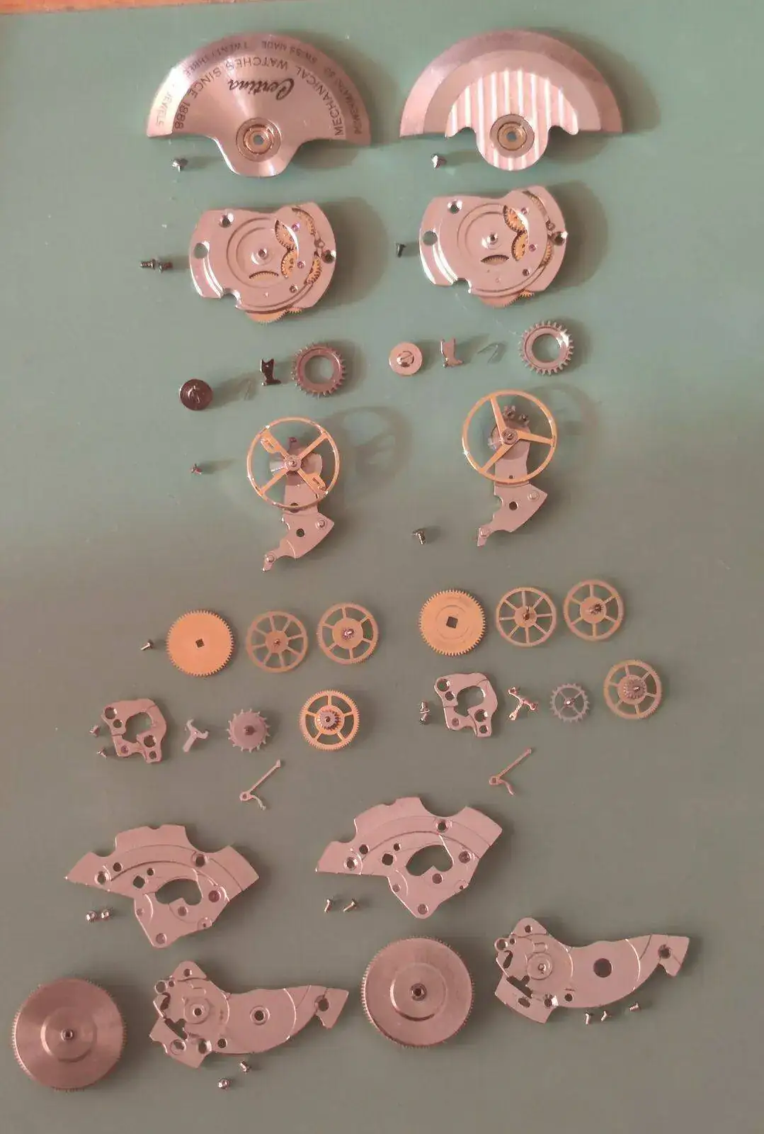

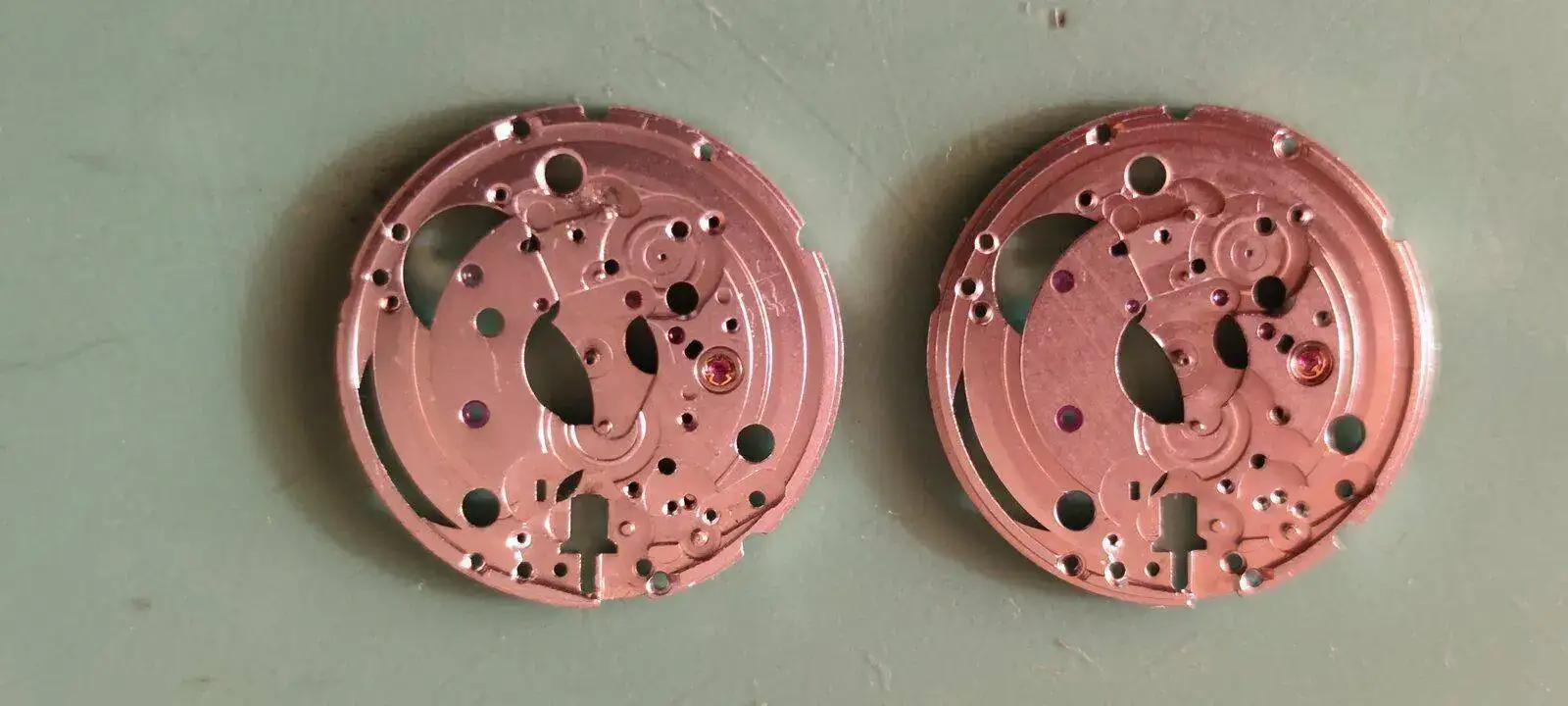

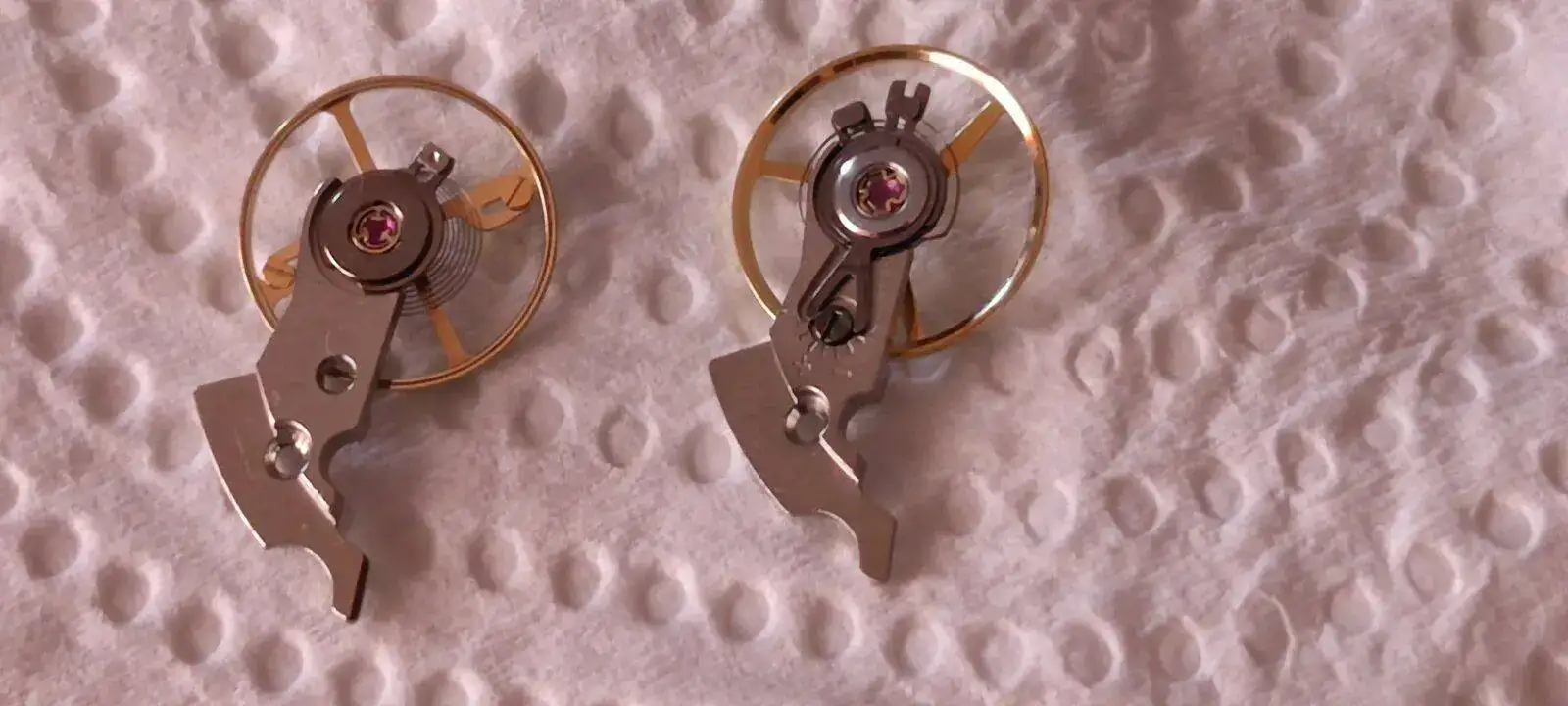

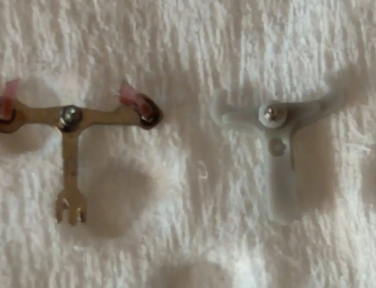

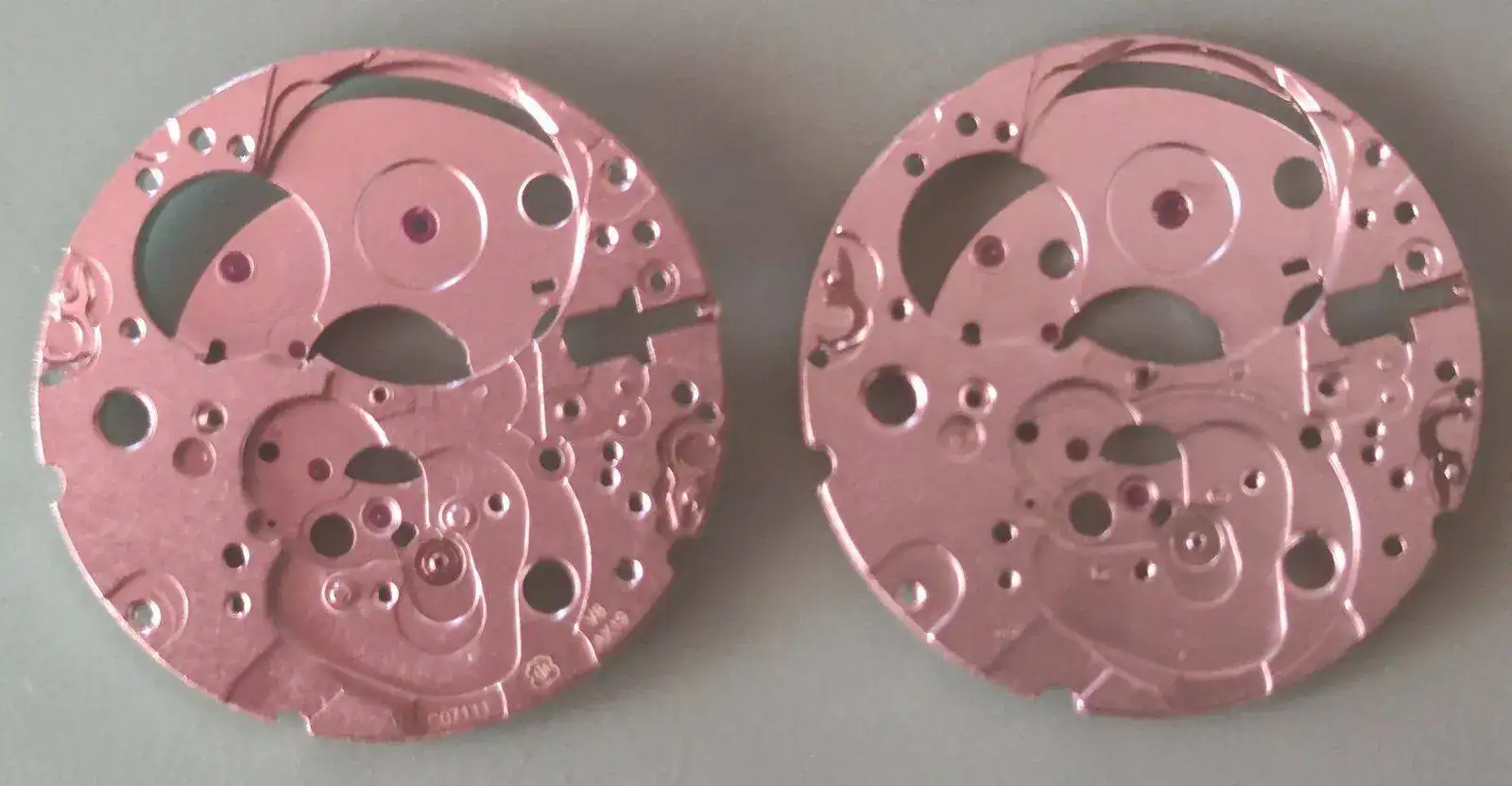

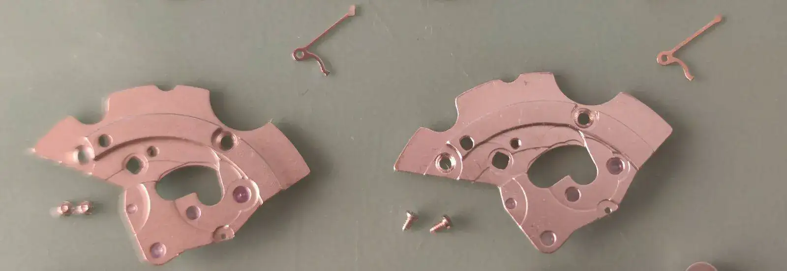

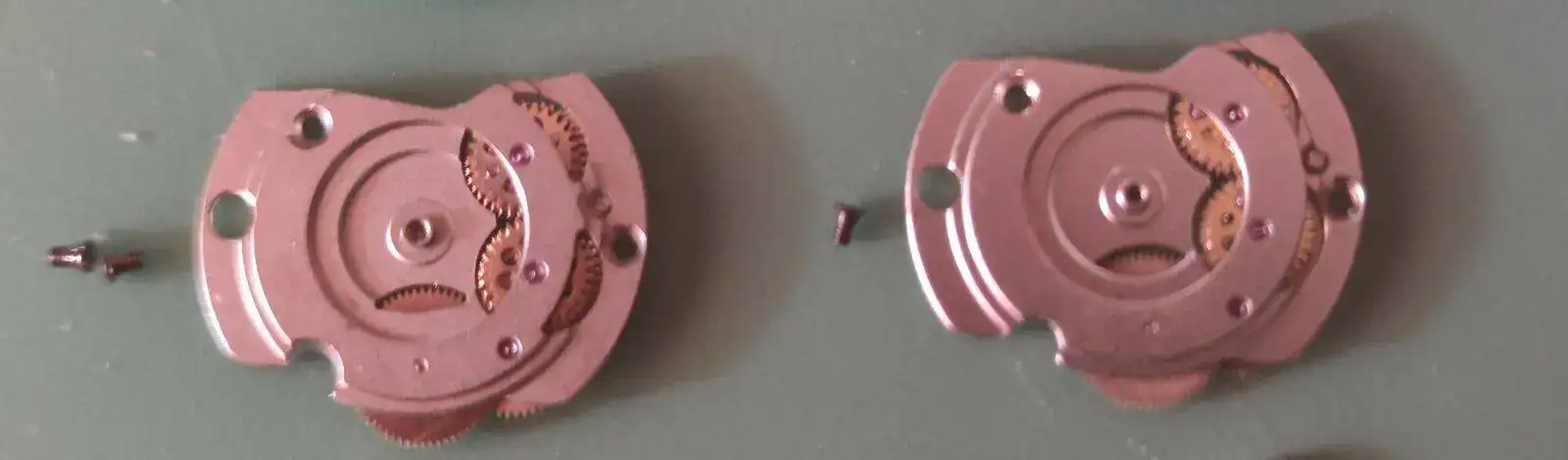

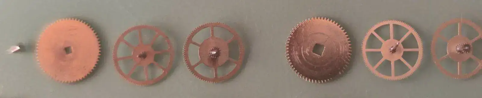

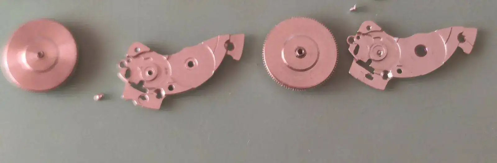

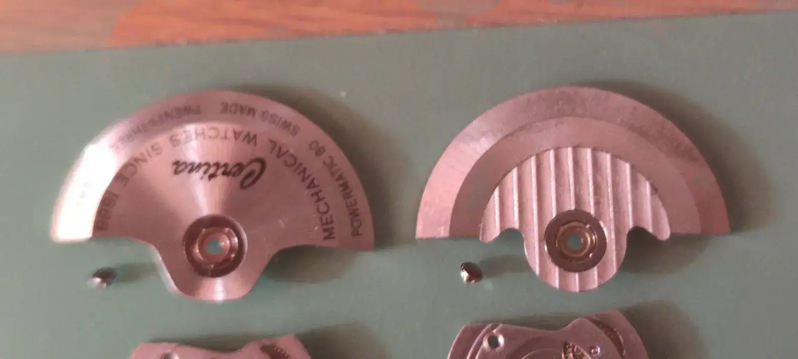

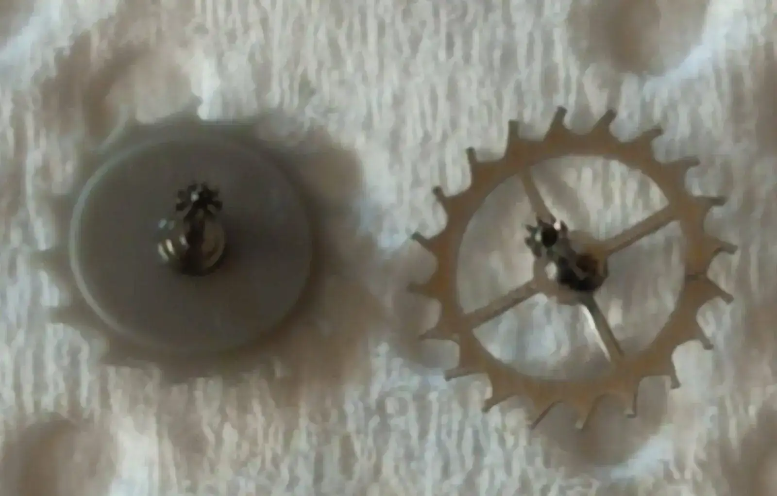

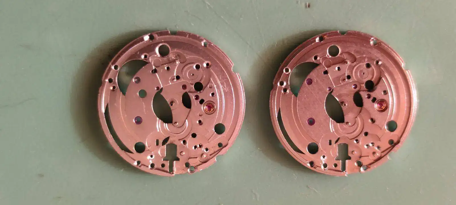

Parece que hay mucho debate sobre este calibre. Hace poco compre en la Bahia un calibre Eta C07.111 sin funcionar. Lo desmonté, limpié, sequé, aceité y monté. Funcionó! Tengo un calibre Seagull ST2130 que es un clon del ETA 2824-2, y la verdad que es realmente bueno, no lo digo yo, lo dicen profesionales con muchos años de experiencia. Este calibre es casi calcado al C07.111, la diferencia esta (bajo mi apreciacion de aficionado, ojo! repito, aficionado) en el ancora, escape y volante. Mejor pasamos a mostrar los 2 calibres totalmente desmontados y comparar pieza por pieza y a lo mejor esta muestra elimina ciertas dudas en algunos compañeros.
El calibre lo desmonte en 5 minutos y el montaje con su aceitado unos 60 minutos. No quiero con esto desmerecer a los autenticos profesionales ya que estos son los que saben resolver la averia del reloj y repararla. Regular el calibre con los tornillos del volante no es facil, lo que si es facil es que te lo cargues, mejor dejar esa tarea a los que saben.
Los 2 calibres desmontados, el C07.111 a la ixquierda y el st2130 (2824-2) a la derecha

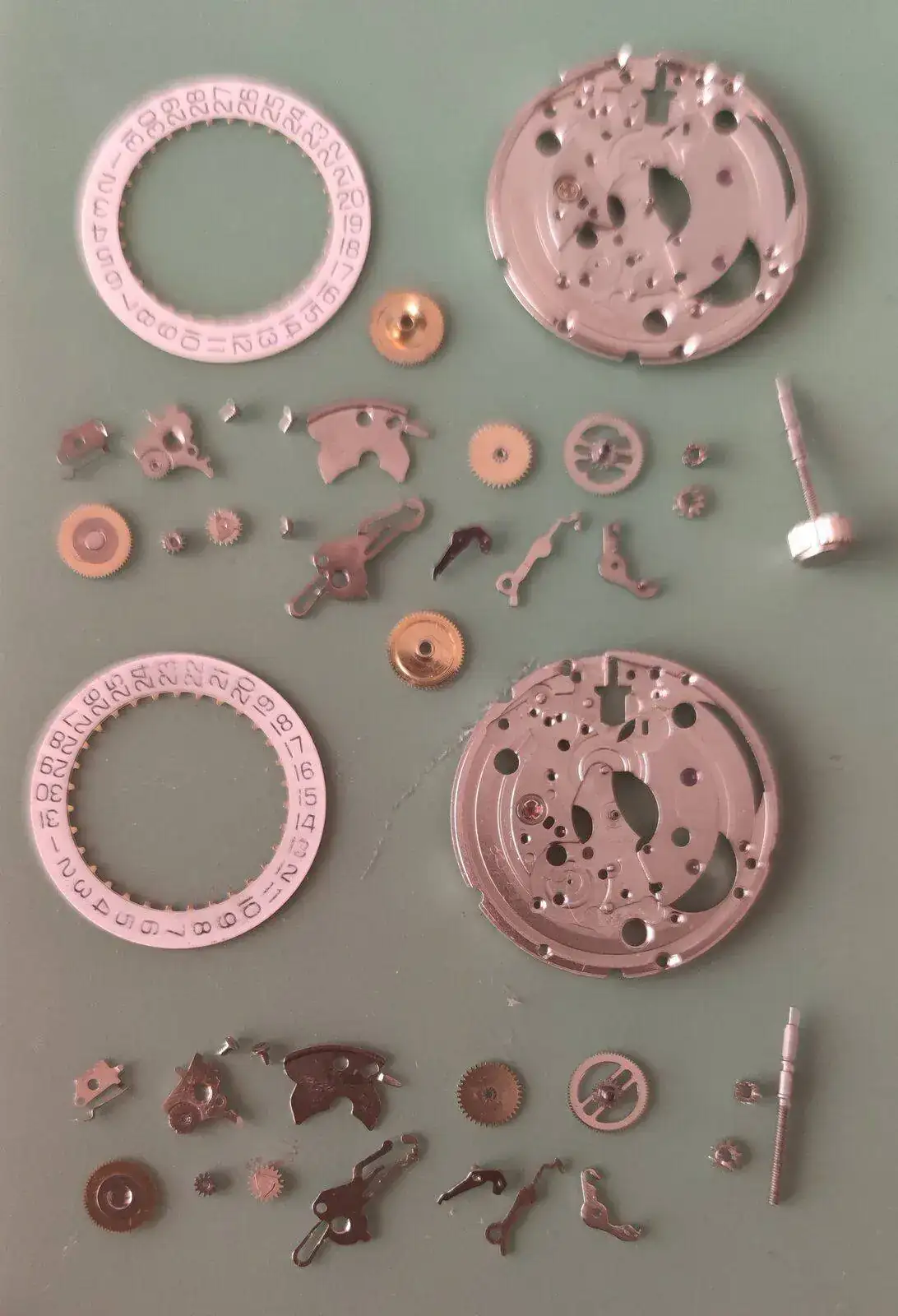

La parte del fechador y remontoir. Arriba Powermatic80, abajo 2824-2
Izquierda C07.111
Ya sabemos que el C007.111 late a 21.600 alternancias y el 2824-2 a 28.800, al montar los calibres de nuevo, en un principio el Powermatic80 no funcionaba porque tenia mal el volante, asi que le puse el volante del 2824-2 y funcionó a 28.800 alternancias, se acabo la reserva de marcha de 80h.

Izquierda C07.111
Me ha dolido ver las piezas de “material sintético”… qué dolor… que puede que duren tanto o más que las otras, que no se necesite lubricar o hacerlo menos a menudo… todo lo que quieras pero… qué dolor! Tanto que si hubiera visto eso antes de comprar mi Tissot, quizá no lo hubiera comprado. Para mi, sin duda el mecanismo ha perdido gran parte de la magia… EMHO
Da la sensación de que los cambios has sido poco más que el volante, el áncora y la rueda de escape.
¿Observas alguna reducción de calidad del 2824 al nuevo?
Ver el archivos adjunto 2347912
Ver el archivos adjunto 2347913
Izquierda C07.111
Ver el archivos adjunto 2347924
Ver el archivos adjunto 2347933
Ver el archivos adjunto 2347934
Ver el archivos adjunto 2347935
Ver el archivos adjunto 2347936
Ver el archivos adjunto 2347937
Ver el archivos adjunto 2347938
Ver el archivos adjunto 2347940
Ver el archivos adjunto 2347941
Ver el archivos adjunto 2347942
Ver el archivos adjunto 2347943
Ver el archivos adjunto 2347944
Ver el archivos adjunto 2347945
Muy parecidos, pero todo el escape cambia, el muelle real cambia, el cubo cambia y con él su puente y la base del calibre, que también cambia porque los vaciados para el escape son distintos.
En principio son intercambiables el tren de rodaje, que habría que verlo de cerca, el mecanismo del fechador y el de la cuerda y el puente del tren de rodaje. Los puentes intercambiables sólo lo serían si es verdad lo que se dice de que se ha usado la misma aleación que para el Sistem51, que es antimagnética, y no son importara perder ese antimagnetismo.
Es una evolución del 2824-2, pero NO es el 2824-2, igual que un 7750 es una evolución del 7733 y tienen partes intercambiables, pero no son el mismo calibre.
Reparable claro que es reparable, todo calibre que no esté soldado es reparable aunque te tengas que fabricar tu las piezas, la cuestión es si Swatch va a hacer disponibles las piezas necesarias para repararlo.
Por lo pronto del resto de movimientos de ETA hay disponibles documentos técnicos y guías de despiece y lubricación completos, pero del C07.xxx (P80) no.
