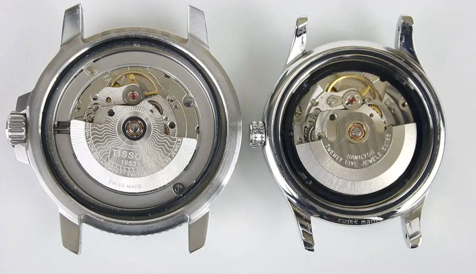

Por un lado se habla de que han suprimido el regulador y esto es cierto:
Ahí podéis apreciar claramente cómo el movimiento Powermatic 80 (a la izquierda) carece del regulador que obviamente siempre tuvo el 2824 (a la derecha).
Esto, dicen, complica las posibilidades de que casi cualquier relojero pueda regular la máquina con cierta facilidad.

Hola a todos,
Llevo tiempo leyendo en foros y fuentes extranjeras algunas cosas que dejan al movimiento Powermatic 80 en muy mal lugar.
Para poner en situación y por si hay algún despistado este calibre está basado en el archiconocido ETA 2824-2, pero reduciendo los 28.800 bpm a 21.600, de manera que llegue a las 80 horas de reserva de marcha.
Si me preguntáis a mi os diría que el problema es precisamente ese. El grupo Swatch monta este movimiento en Certina, Longines, Tissot, Rado, Hamilton y otras marcas, privando del famoso barrido hi-beat al usuario de a pie, que probablemente está poco o nada interesado en las 80h de reserva de marcha. Pero esto sería para otro debate.
La cuestión es que, además de esto, muchos muchos aficionados y entendidos declaran que el resto de modificaciones aplicadas para crear la Powermatic 80 redundan sólo en hacer del famoso y fiabilísimo ETA 2824-2 algo mucho peor.
Ver el archivos adjunto 2304872
Por otro lado escape y ancora parecen estar fabricados en algún tipo de resina en vez de metal.
Y por último están los testimonios de aquellos que aseguran que cuando han llevado un reloj con Powermatic 80 a realizar mantenimiento al servicio oficial han sufrido directamente la sustitución de la máquina completa.
En palabras de mi relojero, con quien pude comentar el tema brevemente, una Sellita SW200 es muy superior a la actual Powermatic 80.
A la luz de lo comentado, me gustaría saber vuestras opiniones al respecto, ya que este movimiento está ya en todos sitios y sería bueno saber a qué podemos atenernos sus potenciales compradores.
Gracias.

Hola a todos,

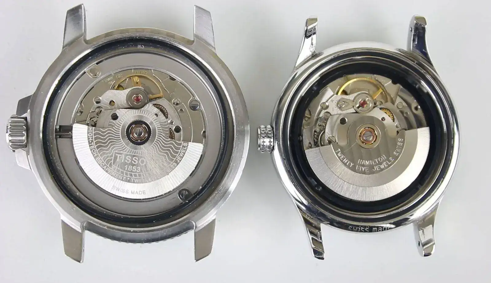

Gracias.
