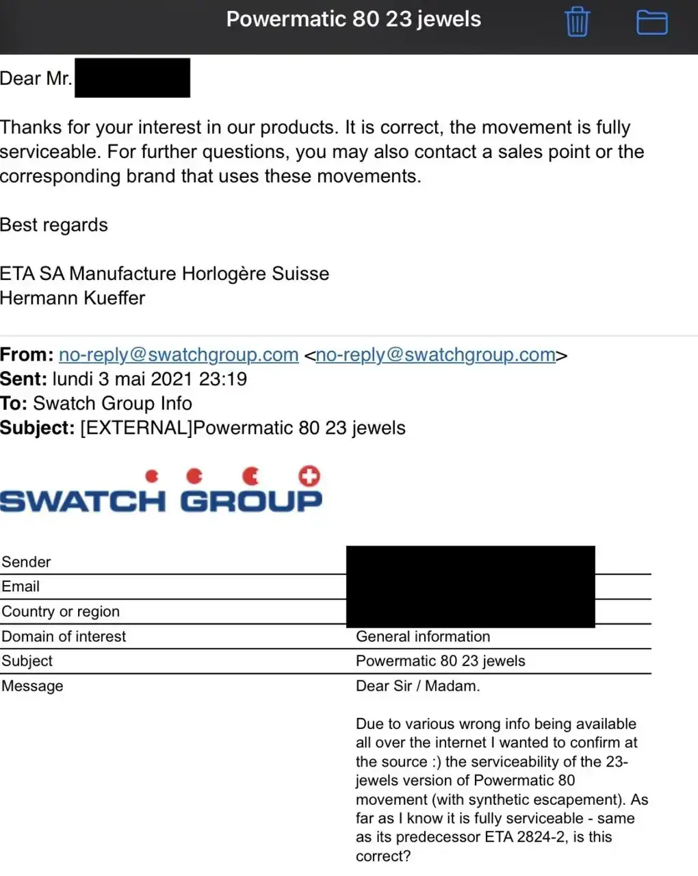

EDIT: Adjunto una respuesta de ETA a la pregunta sobre el servicio que he encontrado en watchuseek:
El tema es el que ponía más arriba. No es lo mismo "serviceable" que "repairable"...
Dadas las circunstancias y los costes de revisión (180€ estimados) espero que el calibre dure bastante más de 5 años sin requerir revisión. Una cosa es que recomiende hacer una revisión preventiva cada 5 años, y otra que estén diseñados para durar unos 5 años porque por desgaste alguna pieza concreta fallará (que técnicamente se puede hacer) y ya han establecido que no habrá recambios.
Lo que responde Swatch es que se puede mantener pero no reparar. Hacen lo posible porque pases por ellos.

Pero creéis que desecharan el calibre en cada servicio?
Pregunto, que no sé.
No. Parece ser que se le hace mantenimiento, pero no reparación.
Yo sigo con la duda de cuántos años podría funcionar sin mantenimiento.
Eso pienso yo.
Se dedicarán a limpiar, engrasar y sustituir espiral o lo que sea.
Pero, claeo si hay avería igual sí que no se complican y sustituyen todo.
