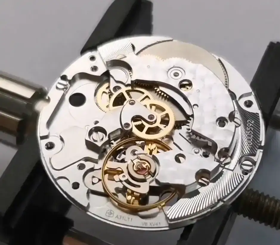

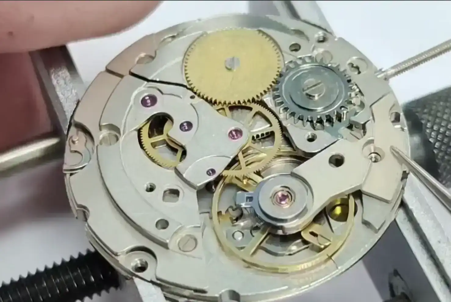

Te pongo un video de un calibre L888.4. A los 3:41 minutos puedes ver claramente el volante del calibre.

Yo en ese vídeo veo el mismo volante en ambos calibres (4 aspas, y 2 tornillos de regulación en cada uno de ellos, vamos, lo que es un "free sprung", al igual que los calibres de Rolex, Omega o Tudor.

Pues no sé donde lo ves igual, sin acritud.
Un Powermatic 80. Pienso que es el C07.711 por el escape plástico.
Ver el archivos adjunto 3426149
El L888.04 de Longines.
Ver el archivos adjunto 3426150
Igual tienes razón y se regulan igual. Solo tengo el H-10 de un Hamilton Murph que no he desmontado aún. Pero, a primera vista, no lo parece.
No estamos hablando de si el escape es metálico o de plástico.
En las fotos que pones, en ambos volantes, tienes los tornillos de regulación sobre el propio volante en el mismo eje. O sea, que la complicación de regular uno u otro debería ser la misma.
