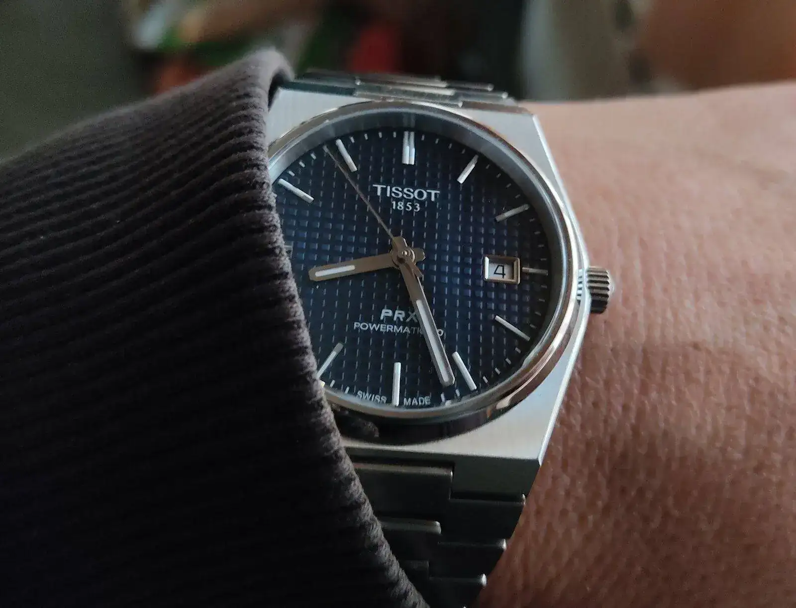

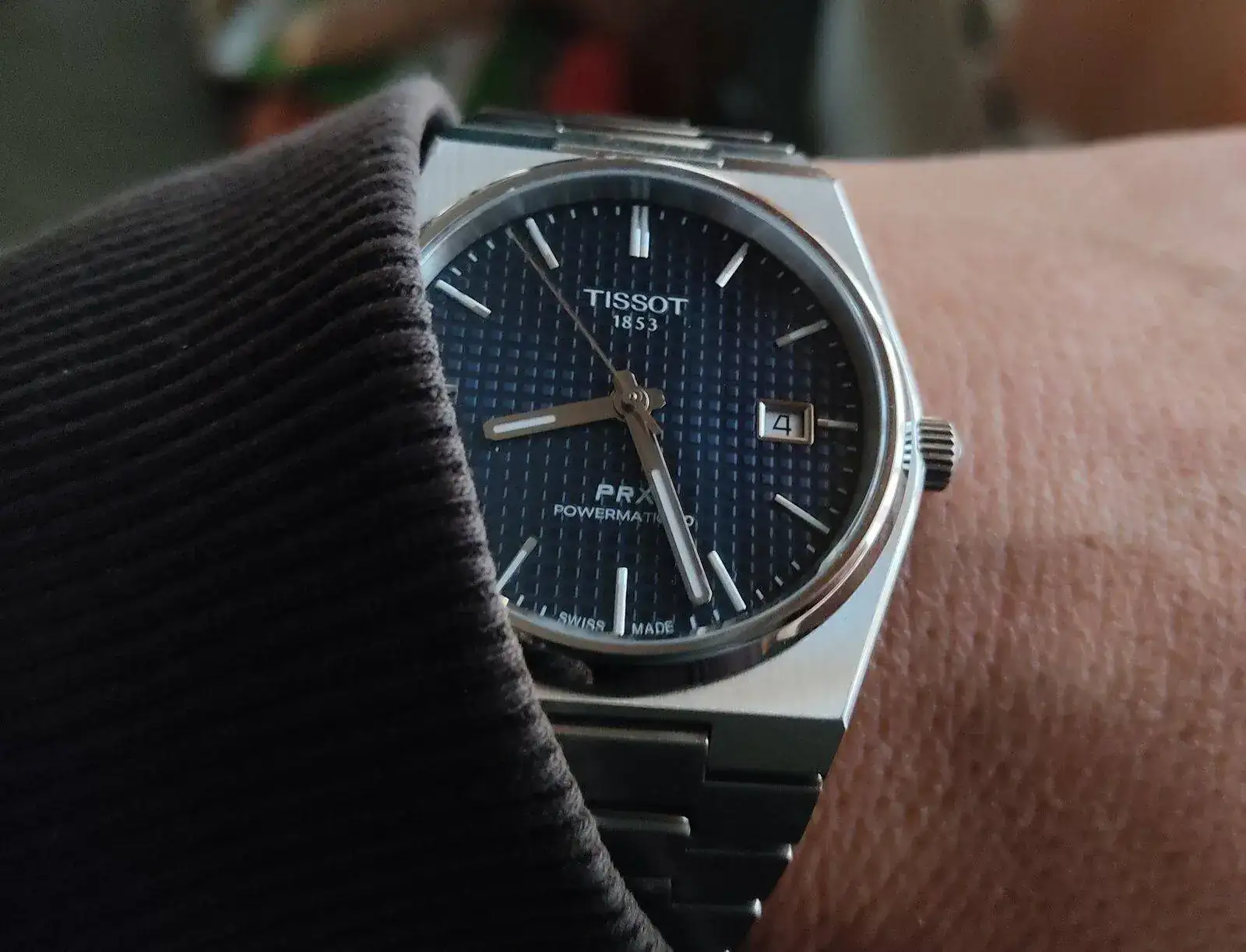

Fundamentada o no, valió la pena.
Ver el archivos adjunto 2348885
Ya ves... precioso. Yo ayer con tanto leer temas del PM80 con piezas de plástico me entraba la duda de venderlo pero... si es que con tanto reloj que tenemos y tanto que los rotamos... para qué preocuparse? Mejor disfrutarlos y ya...
