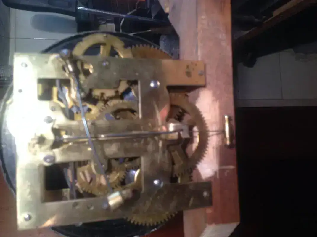

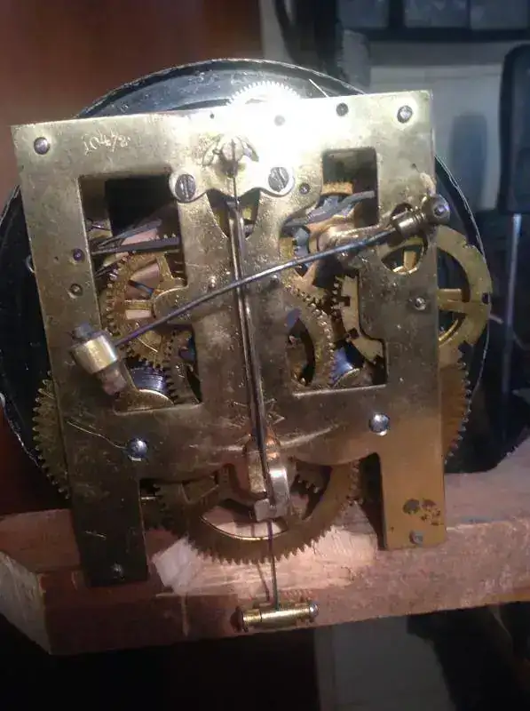

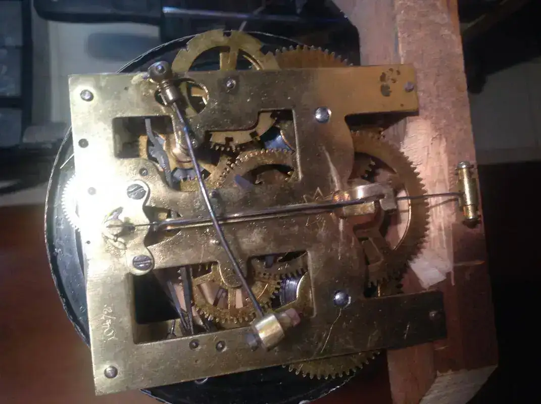

Voy a tratar de poder subier fotos me cuesta un poco, ahora está en el banco de prueba y se ve todo estuve moviendo en distintas posiciones el ancora con la vertical del pendulo y nada al perder velocidad el pendulo no pasan los dientes pero saco el pendulo y funciona todo😹
Ya subí los archivos adjuntos de las fotos espero que se vea

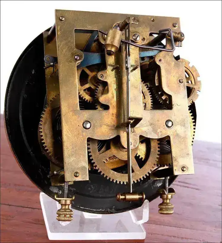

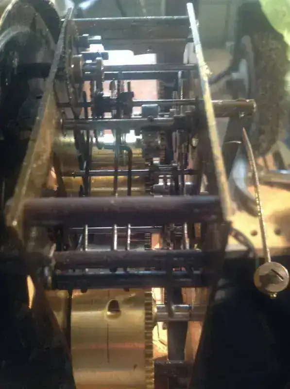

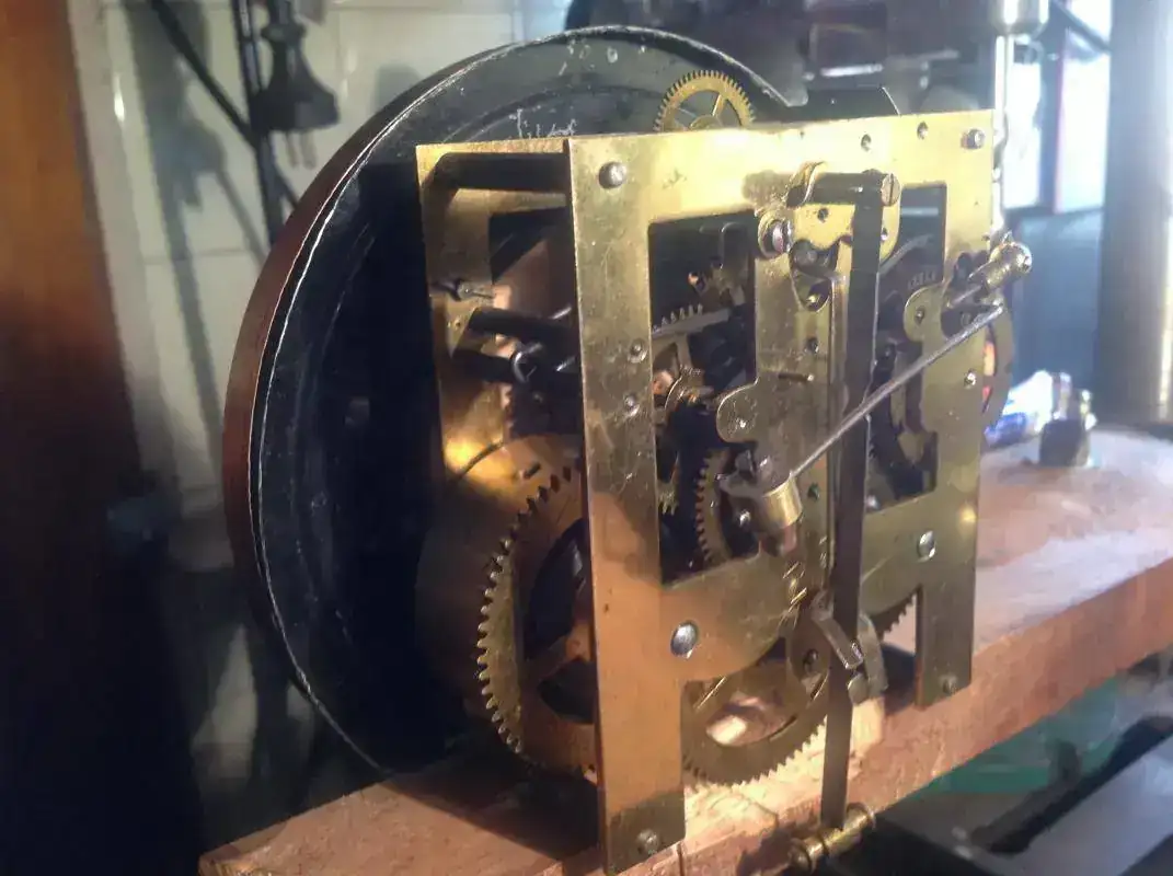

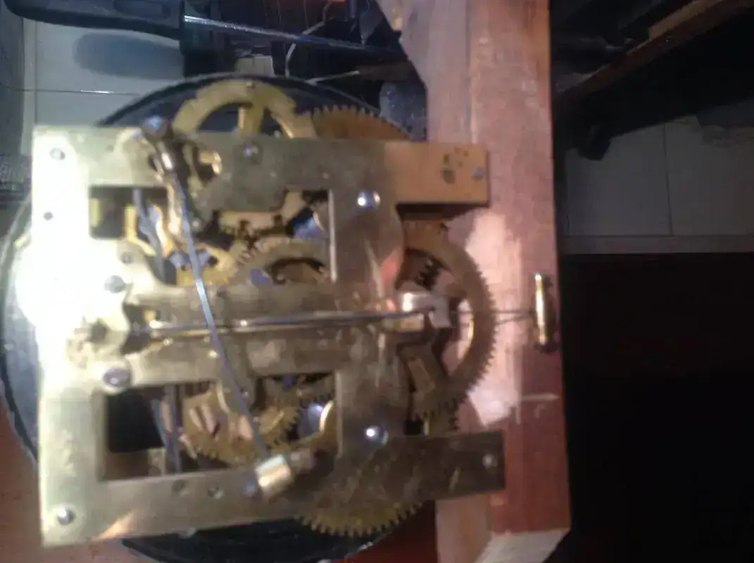

Hola Marcelo te dire que aparentemente la suspension esta bien y es la de un junghans, pero la pata del ancora o vastago por donde discurre la alargdera del pendulo o tija esta doblada hacia abajo y debe estar a escuadra con la tija y ademas permitirla cierta olgura para que no se trabe con el movimiento del pendulo, es que amigo esta muy doblada hacia abajo y tan siquiera se, si podria tener la olgura que necesita. Asi que tienes que desdoblar ese terminal del ancora ponerlo doblado a escuadra y permitir que la tija vaya suellta dentro de esa ranura sin que haya mucha olgura, esa parte ademas debe estar bien limpia y pulida para que no haga resistencias en el vaiven del pendulo
Revisa tambien la varilla del mazo que no roce contra la tija en las fotos parece que estan muy cerca y puede haber roces...revisa todo eso
Ademas ese ancora esta rozando con la platina, se ve la marca en la platina a la altura del logo estrella, eso hay que ajustarlo todo y desplazar la varilla del mazo para que no haya roces... asi no puede funcionar

mira esta maquina para que veas el ancoramaquina.webpla tija debe deslizarse en esa ranura que tiene la pata del ancora para que el pendulo no pierda fuerza y se pare
No si esta claro el problema esta en la pata del ancora que esta doblada hacia abajo y no deja trabajar a la tija con la suspension y por consiguiente el pendulo pierde impulso y se para

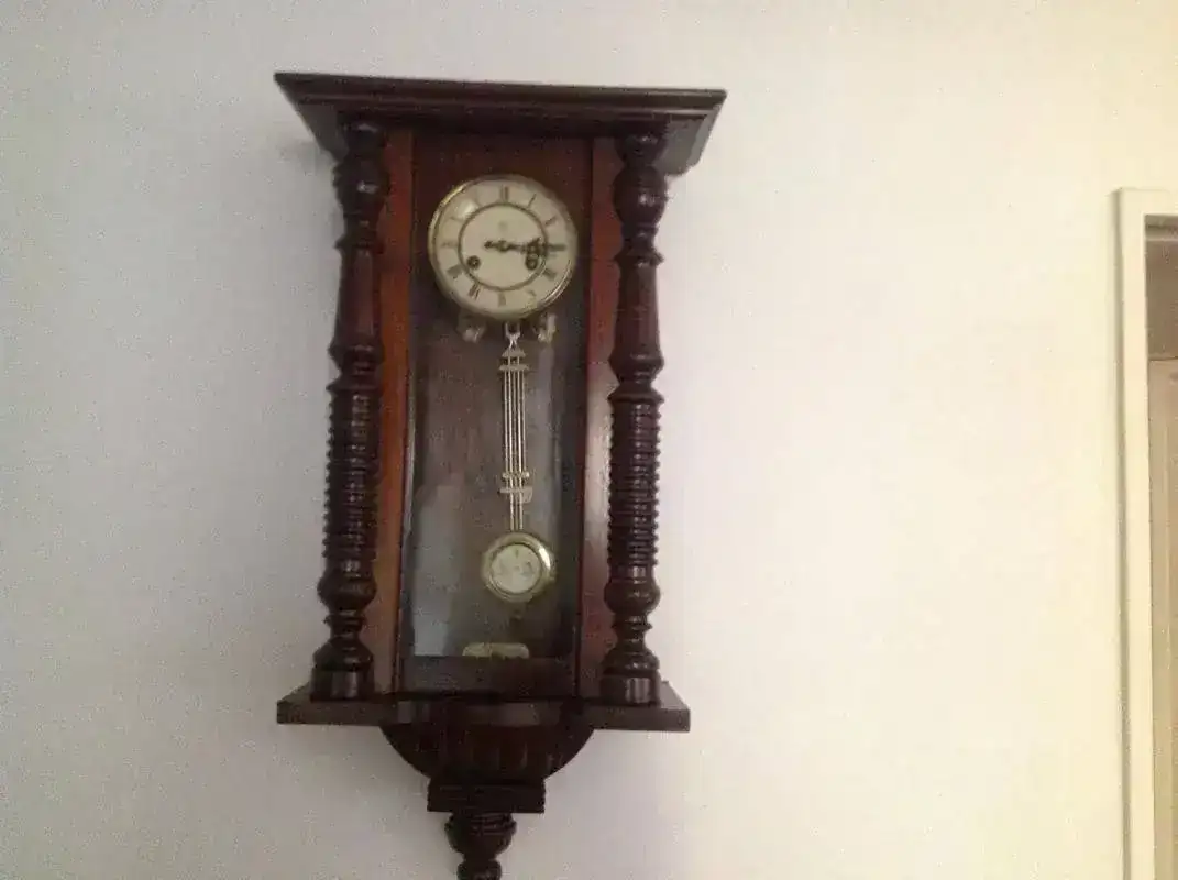

Siiiiii era eso corregí la pata del ancora que pase recta por la ranura sin roce lubricando el paso y busque la regulación entre el ancora y la rueda de escape y no dejo de funcionar muy exacto y sonreía concordante con la hora, ya lo tengo en su caja funcionando mando foto,,,si la emboco otra vez, muchísimas gracias a todos nos vemos en otros foros
:clap::clap:pues de nada para eso estamos aqui
ahora tendrás que nivelarlo porque por lo que veo no esta a plomo o sea esta torcido en la pared , cada uno que lo vea te dirá, el reloj esta torcido como pasa con los cuadros, así que si sigue andando bien por lo menos hasta que termine la cuerda deberías solucionar ese problema "visual"
Si ya lo corregí saludos
