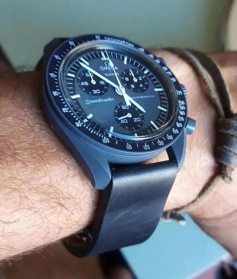

Nadar con un moonswatch
  • Iniciador del hilo Iniciador del hilo spleen
Yo no lo haría, para mojar en el mar ó piscina mejor un diver de verdad.
Gracias a todos por vuestros comentarios.
De momento se mantendrá en modo secano... Le puse una Diloy de cuero encerado para evitar cear en la tentación...

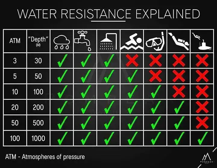

Es que, por más que nos la intenten meter con calzador, 30m no es una resistencia baja; son un montón de metros: la mayoría de los buceadores de recreo ni siquiera llegan a ella.
No va así. Es contraintuitivo y algo lioso.
Realmente, puedes llegar a conseguir esas 3 ATM con una sacudida del brazo en el agua o tirándote a la piscina, por decir algo.
Dicho de otro modo, el dato que da el fabricante es en base a un test del reloj en estático a esa presión o profundidad.
Esta tabla lo deja bastante claro:
Reacciones: OutCronos y Monsignore
No, no lo es. La palabra más cercana que se me ocurre para la ISO-2281 es "timo".
No.
Sospecho que muchas veces es, literalmente, como dices: "un" test "del" (como en "uno: ese en particular") reloj.
Ver el archivos adjunto 2687404
En realidad, no. Esa tabla es solo parte del "timo".
Reacciones: Trick y esplorer
No.
¿Podrías desarrollar eso del timo? Me interesa.
Mejor explicado imposible. Me guardo la tabla para fururas dudas de mas foreros jejejeje
