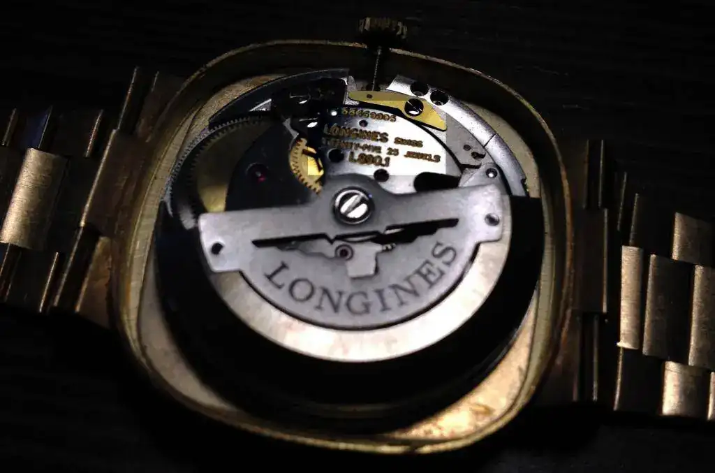

Mi padre tiene un Longines de oro de los 80 cuya resistencia al agua es CERO. Tapa a presión sin junta y ningún tipo de protección en la corona, la tija pasa por un agujero de la caja sin más, con bastante holgura además. Eso es un desastre. Polvo, lluvia... Y es solo de los 80. Con este sí que no es seguro ni lavarse las manos. Aquí tenéis foto del crimen. No le falta nada, simplemente es así.
