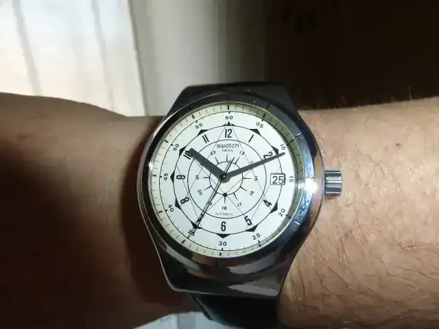

Buenas tardes de nuevo compañeros,

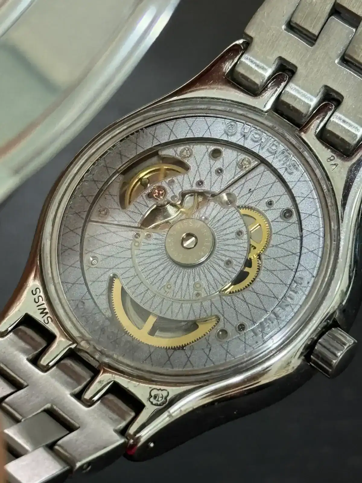

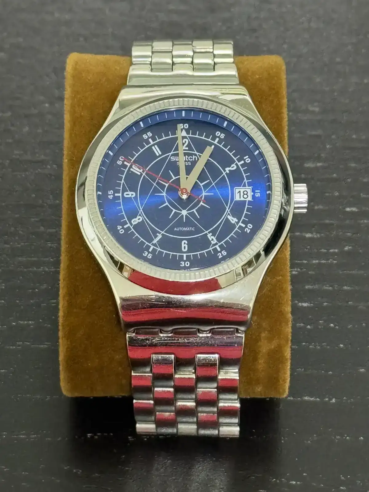

Tengo un Swatch SISTEM BOREAL (YIS401GC) que no me puedo poner. Lo tengo desde 2021, lo he usado bastante pero hace tiempo que no lo había usado. Pues bien, cuando he intentado volver a ponérmelo, además de que la corona estaba super dura (cosa que solucione con un poco de lubricación), notaba que no realiza la carga automática correctamente y lo que es peor, cuando me aseguraba de haberle dado suficiente cuerda como para que no se parase, el reloj está totalmente descompensado y atrasa una barbaridad, vamos que no lo puedes usar. Entonces, decidí llevarlo a la tienda oficial de Swatch en Sevilla por si tenían servicio técnico mandarlo a reparar pagándolo porque ya no tiene garantía, y mi sorpresa ha sido que me dijeron que los Swatch no se pueden abrir, que la garantía sirve para que si tienes algún problema te lo cambien por otro, así que me quedé un poco a cuadros. Lo llevé al relojero del El Corte Inglés de San Juan de Aznalfarache (No Mister Minit) para ver si podía echarle un vistazo y me dijo lo mismo, no sin antes intentar abrirlo y marcarme la ventana del movimiento al intentar forzarla.
Mi pregunta es si realmente tengo que resignarme y dejarlo en mi caja de relojes para verlo simplemente o podría llevarlo a algún sitio que me lo reparen y poder usarlo que es lo que quiero.
Os dejo algunas fotos para que lo podáis ver.
Gracias!!

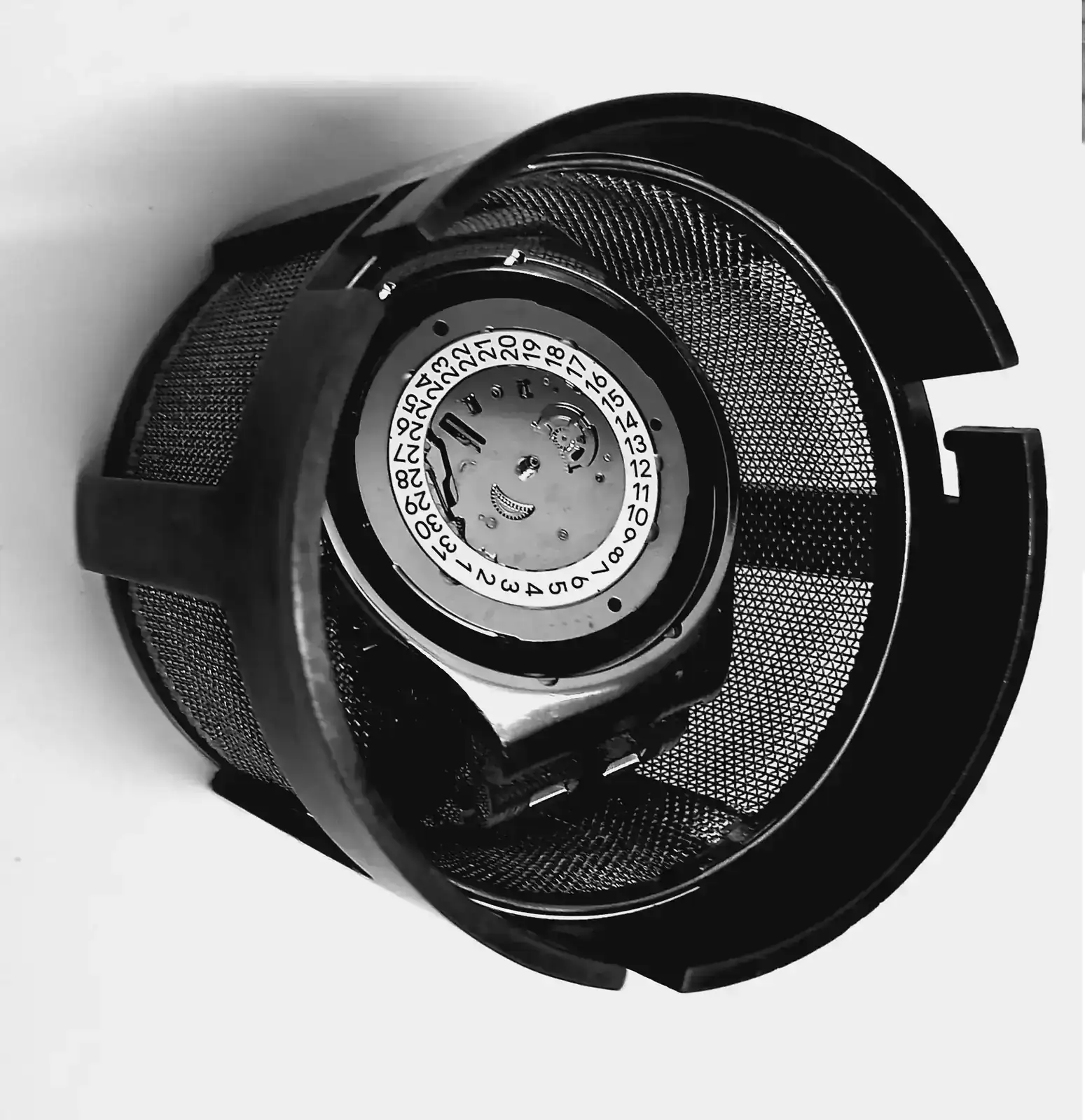

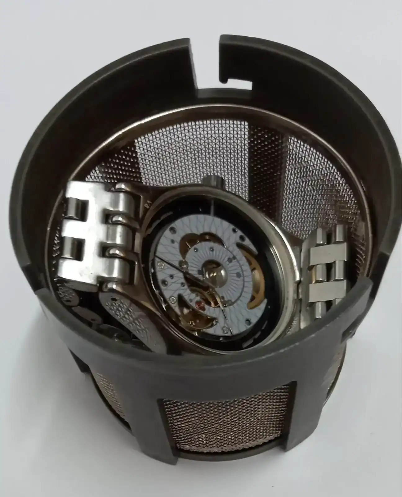

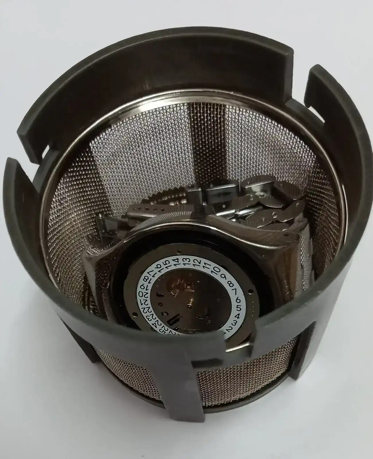

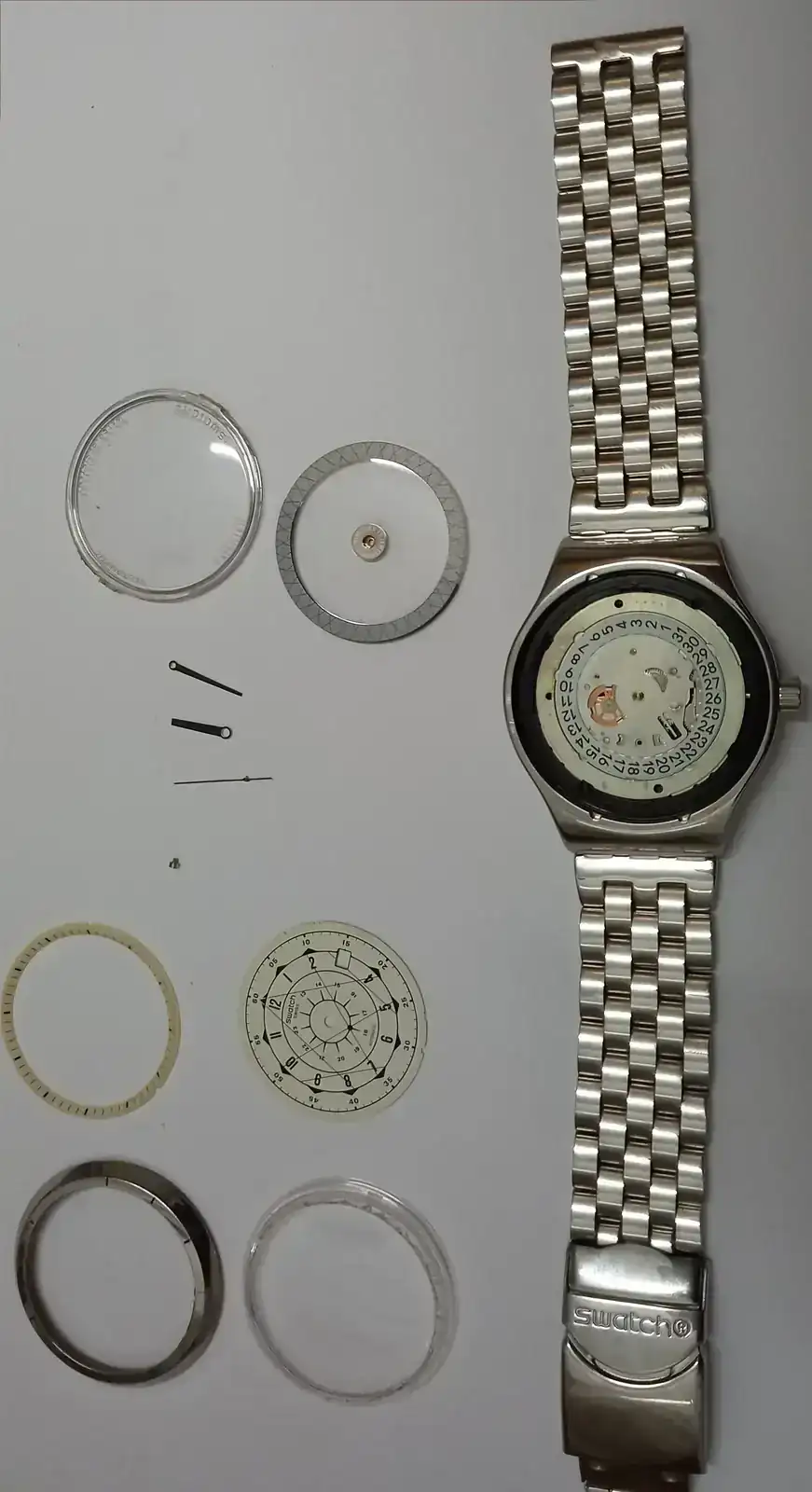

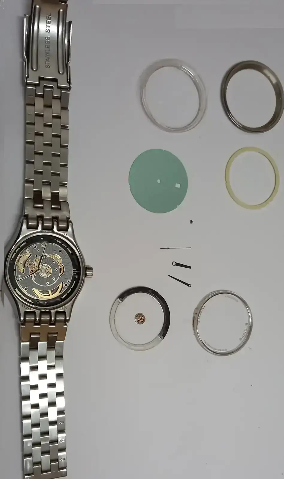

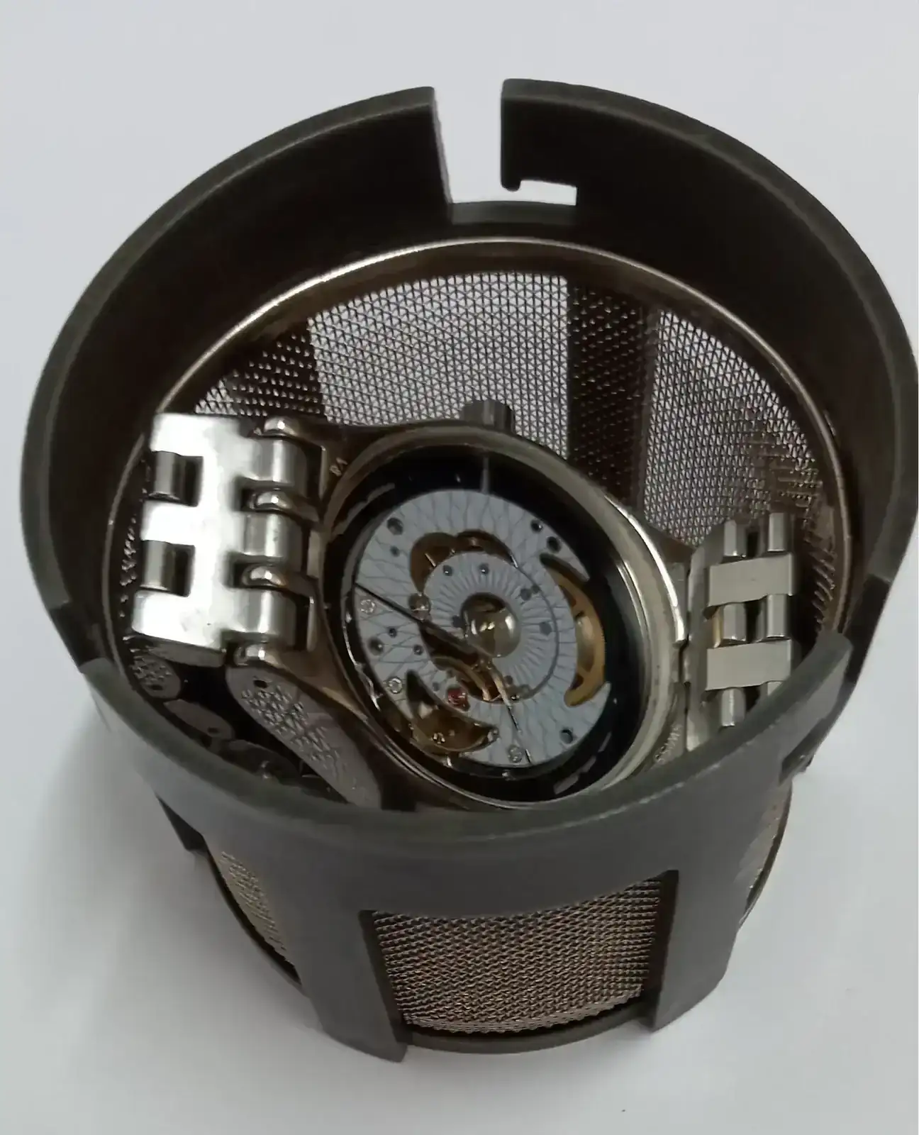

Abierto con escarpa y martillo, todo lo que se pudo desmontar, y al igual que al niño cuando vuelve a casa, con la ropa sucia, bañado, lavado, centrifugado, secado, engrasado, las partes que se pudieron, y de vuelta a la muñeca, eso si no lo pude ajustar ya que carece de raqueta.
Gracias!!
Ver el archivos adjunto 3353180
Ver el archivos adjunto 3353181

Ver el archivos adjunto 3353216
Ver el archivos adjunto 3353229Ver el archivos adjunto 3353227Ver el archivos adjunto 3353228Ver el archivos adjunto 3353230
Ver el archivos adjunto 3353231Ver el archivos adjunto 3353233

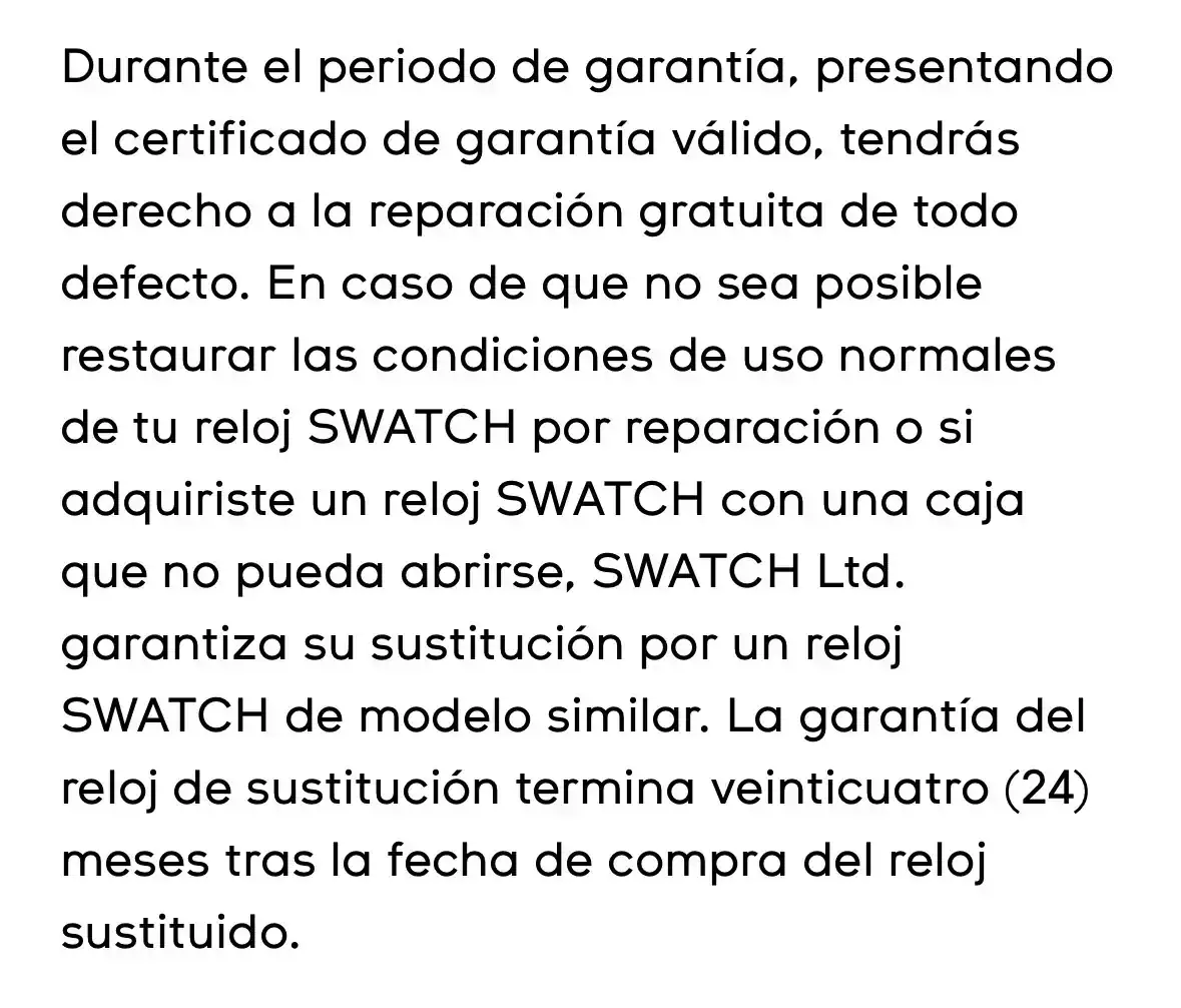

Es que realmente al cliente no se le explica con claridad la situación cuando lo compra.
Vamos, que en ningún sitio dice con claridad que “si se avería pasada la garantía el reloj va a la basura”.
Pero si se lee las condiciones de la garantía se dice de una forma un tanto “críptica”:
Ver el archivos adjunto 3353703
